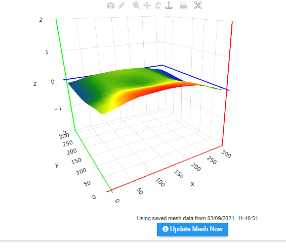

Romain2634 Posté(e) Septembre 3, 2021 Posté(e) Septembre 3, 2021 Salut les makers Je reviens vers vous après une pose d'un mois de l'impression 3D ^^ Je viens de m'apercevoir d'une chose concernant le mesh bed après avoir regardé mes différents relevés sur BED VISUALIZER , je viens de m'apercevoir que le rendu final etait inversé. que les points sur la ligne de Y 0 sont représentés sur sur le Y 246 et inversement En gros j'ai mis une feuille sur l'arrière de mon bed , et on voit clairement la bosse sur le devant du bed . Est ce que ça fait la même chose pour vous ? En plus je trouve que réellement mon bed ressemble plus à une cuvette qu'a un dome ^^ Car je trouve le compensation de mon bed durant l'impressions pas terrible Du style j'écrase la première couche sur l'arrière et je suis à peine en contact sur l'avant . Merci d'avance
Lidocain777 Posté(e) Septembre 3, 2021 Posté(e) Septembre 3, 2021 Salut les makers Je reviens vers vous après une pose d'un mois de l'impression 3D ^^ Je viens de m'apercevoir d'une chose concernant le mesh bed après avoir regardé mes différents relevés sur BED VISUALIZER , je viens de m'apercevoir que le rendu final etait inversé. que les points sur la ligne de Y 0 sont représentés sur sur le Y 246 et inversement En gros j'ai mis une feuille sur l'arrière de mon bed , et on voit clairement la bosse sur le devant du bed . Est ce que ça fait la même chose pour vous ? En plus je trouve que réellement mon bed ressemble plus à une cuvette qu'a un dome ^^ Car je trouve le compensation de mon bed durant l'impressions pas terrible Du style j'écrase la première couche sur l'arrière et je suis à peine en contact sur l'avant . Merci d'avanceHello!Oui, j'avais remarqué ça aussi quand Octoprint était utilisé. J'en avais discuté avec les gars de Klipper, apparemment ça vient de la différence d'implémentation du bed mesh entre Marlin et Klipper. La seule solution, c'est d'inverser l'axe Y dans le plug-in Mesh Bed Visualizer.Sous une UI dédiée à Klipper, ce comportement étrange est inexistant . Envoyé de mon IN2023 en utilisant Tapatalk 1
