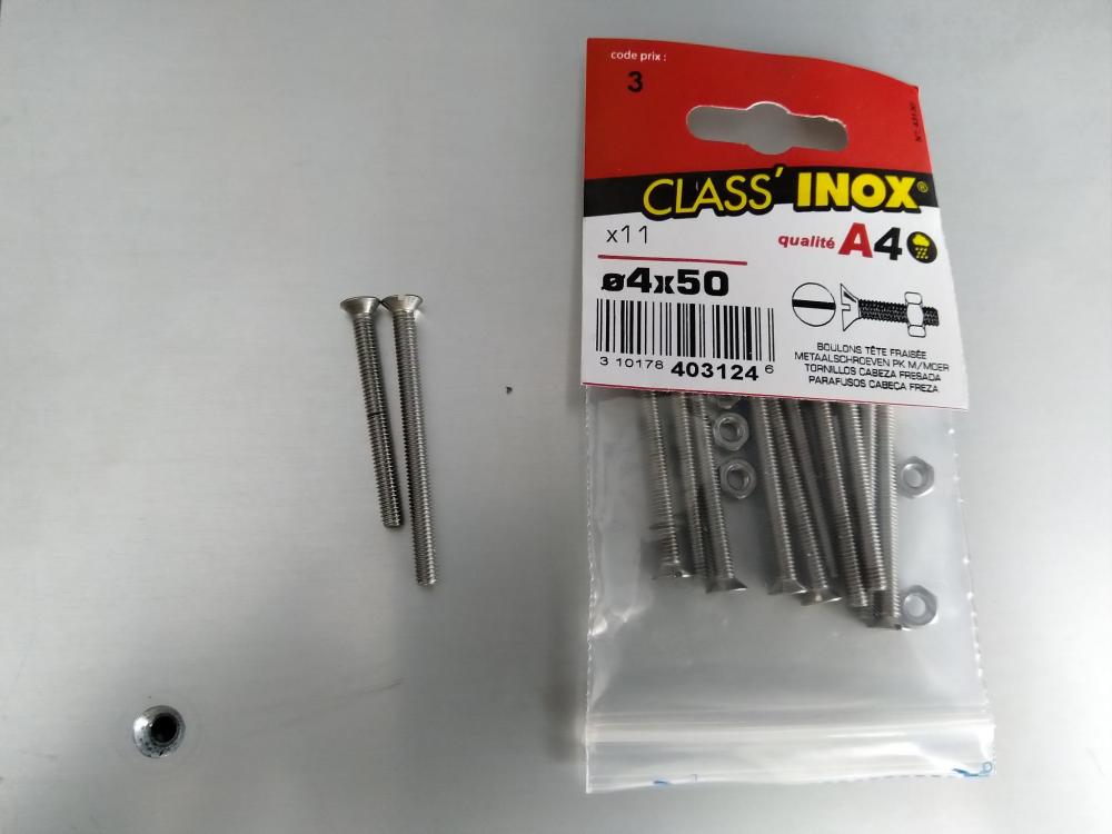

Bosco2509 Posté(e) Février 9, 2019 Partager Posté(e) Février 9, 2019 (modifié) il y a 24 minutes, tontonchow a dit : Je dirait 8mm et non les roulettes ne suffisent pas, ja vais peut etre couper mes ressorr en 2 poyr voir Pas besoin d'aller au extrème... et couper les ressorts. Tu as plusieurs options qui s'offrent à toi : 1. Changer les Boulons à Tête Fraisée qui tiennent ton plateau pour des plus longs. CF voir la photo ci-dessous : A Gauche l'original, au centre le nouveau, a Droite le paquet dans lequel ils sont vendu chez MrBricolage. 2. Monter le fin de course de l'axe Z, pour éviter que la buse d'écrase trop sur le plateau. Je ne suis pas censé t'apprendre qu'on peut monter le fin de course. 3. Imprimer un nouveau support pour le Fin de course de l'Axe Z. Pour cela il y en a de très simple, comme celui indiquer par notre bien aimé @Jean-Claude Garnier (je l'ai eût ce modèle, et à la longue c'est pas pratique pour régler la hauteur du fin de course), ou... opter pour un modèle plus facile à régler. Et... accessoirement... tu peut opter pour la solution 1 et 3... comme cela tu est tranquille. Voilà... c'est tout ce que je peut dire. Modifié (le) Février 9, 2019 par Bosco2509 1 Lien vers le commentaire Partager sur d’autres sites More sharing options...

tontonchow Posté(e) Février 9, 2019 Auteur Partager Posté(e) Février 9, 2019 il y a 20 minutes, Bosco2509 a dit : Pas besoin d'aller au extrème... et couper les ressorts. Tu as plusieurs options qui s'offrent à toi : 1. Changer les Boulons à Tête Fraisée qui tiennent ton plateau pour des plus longs. CF voir la photo ci-dessous : A Gauche l'original, au centre le nouveau, a Droite le paquet dans lequel ils sont vendu chez MrBricolage. 2. Monter le fin de course de l'axe Z, pour éviter que la buse d'écrase trop sur le plateau. Je ne suis pas censé t'apprendre qu'on peut monter le fin de course. 3. Imprimer un nouveau support pour le Fin de course de l'Axe Z. Pour cela il y en a de très simple, comme celui indiquer par notre bien aimé @Jean-Claude Garnier × GRAMMALECTE Lexicographe Correction grammaticale Conjugueur Onglet Fenêtre (je l'ai eût ce modèle, et à la longue c'est pas pratique pour régler la hauteur du fin de course), ou... opter pour un modèle plus facile à régler. Et... accessoirement... tu peut opter pour la solution 1 et 3... comme cela tu est tranquille. Voilà... c'est tout ce que je peut dire. je doit mal m'eprimer ou mal comprendre: 1 - allonger les vis du bed changerais quoi ?? mon bed est trop haut pas trop bas 2 - le fin de course est mobile de quelques mm en deserrant les 2 vis mais c'est pas suffisant. 3 - nickel, faut juste que je trouve un moyen de l'imprimer il y a 2 minutes, sha a dit : en plus simple , sans s'embêter à déplacer le capteur de fin de Z , tu peux imprimer un petit "U" qui ferait au hasard dans les 8mm d'épaisseur et tu le glisses à l'endroit où la pièce qui vient toucher le capteur Z0 , avec la sur-épaisseur du "U" , ton capteur fin de course sera actionné 8mm avant . 2 min pour imprimer , le glisser sur son support et rien d'autre à faire un peu tard pour imprimer puisque mon bed est remplacé Bref à mon avis je vais coller une cale le temps de trouver mieux Lien vers le commentaire Partager sur d’autres sites More sharing options...
Bosco2509 Posté(e) Février 9, 2019 Partager Posté(e) Février 9, 2019 il y a une heure, tontonchow a dit : je doit mal m'eprimer ou mal comprendre: 1 - allonger les vis du bed changerais quoi ?? mon bed est trop haut pas trop bas Nan... effectivement... j'ai mal interpréter dans ma tête... c'est ma faute ! Méa Culpa. 1 Lien vers le commentaire Partager sur d’autres sites More sharing options...
