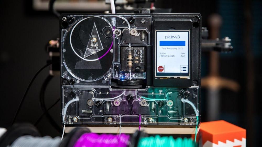

biostrike Posté(e) Février 12, 2019 Posté(e) Février 12, 2019 (modifié) Bonjour, Je vous propose un nouveau post pour discuter de l'impression en 4 couleurs sur votre SmartCub3D avec la nouvelle Palette 2 de Mosaic. L’intérêt de cette appareil c'est sa grande facilité d'utilisation, il n'est pas nécessaire de modifier l'imprimante ou son firmware. Juste quelques adaptations sont nécessaire. Avantage matériel : - La machine reste dans sa configuration d'origine et on peut passer du mode impression "Palette 2" au mode "natif" en 5 secondes. - Pas de perte de surface du plateau - On conserve l'impression en "Direct Drive" En dehors d'imprimer en 4 couleurs évidement , il apporte pas mal de fonctionnalités supplémentaires : - Assembler vos chutes de filaments pour en faire un fil continu, - Imprimer un objet en suivant un pattern paramétrable (exemple) - Faire du multi-spool : A la fin d'une bobine, il continue sur la suivante (Capteur de fin de bobine). Idéal pour les impressions longues. - On peut mixer différents types de filaments (soluble ! / petg / souple/ etc..) ! Bref, cela rajoute pas mal de possibilité Comment ça fonctionne ? Pour faire simple, la "Palette 2" va couper et souder ensemble les filaments en fonction du modèle à imprimer pour ne faire qu'un seul et unique filament. Le "Palette 2" n'est pas connectée à l'imprimante, il gère seul et de façon autonome la fabrication du filament en continu. Pour cela, on doit générer un fichier qui sera intégré dans le "palette 2" pour le piloter. Dans votre imprimante, vous allez mettre votre fichier G-CODE habituelle. Deux possibilités : Utilisation du Logiciel "CANVAS" par Mosaic : Canvas est un logiciel sur le "cloud" qui permet de générer à la fois le G-CODE (Slicer intégré) et le fichier pour le Palette 2 à partir de vos STL. Simple à prendre en main, on peut importer un profil "Simplify3D". Toutefois, le G-CODE généré présente parfois des "Bug" bizarre avec certain STL, donc j'ai vite abandonné pour la méthode "CHROMAS" Utilisation du Logiciel "CHROMAS" par Mosaic : Pour cela vous utilisez votre logiciel de tranchage (Simplify3D dans mon cas) et vous importez le G-CODE dans CHROMAS. Il va générer les deux fichiers indispensables (G-CODE modifié + Fichier pour le Palette). Il va intégrer dans le G-CODE la construction de la tour de purge. Et après ? Super simple ! On lance le fichier (déposé dans une carte SD) dans le "Palette 2", il va demander de mettre les filaments a tour de rôle et générer un filament suffisamment long pour sortir du tube. On insère ce filament via la fonction "charger filament" de la SmartCub3D, puis on lance l'impression comme d'habitude. C'est tout ! A la fin de l'impression on obtient ça : Heuu... Mais comment ça fonctionne s'il n'y a pas communication entre l'imprimante et le Palette 2 ? Le Palette capte le moindre mouvement du filament via l'extrudeur et fait des brefs arrêts lors de l'impression de la tour de purge. Ces micro-arrêts servent à synchroniser l'imprimante et le "Palette 2", qui va adapter sa production de filament en conséquence. A vos questions et réalisations futures ! Modifié (le) Février 14, 2019 par biostrike 4

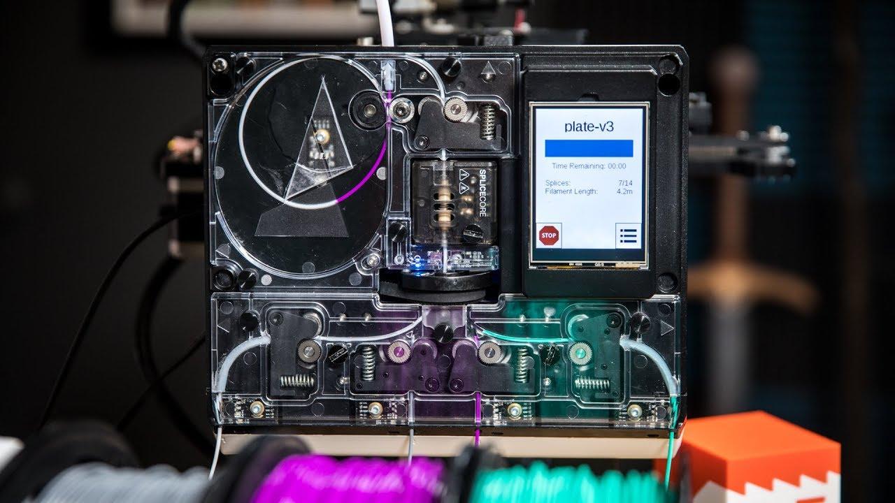

dusters Posté(e) Février 20, 2019 Posté(e) Février 20, 2019 Une présentation de la mécanique de la bestiole en Français (je sais que certain aime pas l'anglais) La video est sponsorisé, mais ça donne une bonne idée de comment ça fonctionne. 1

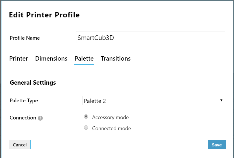

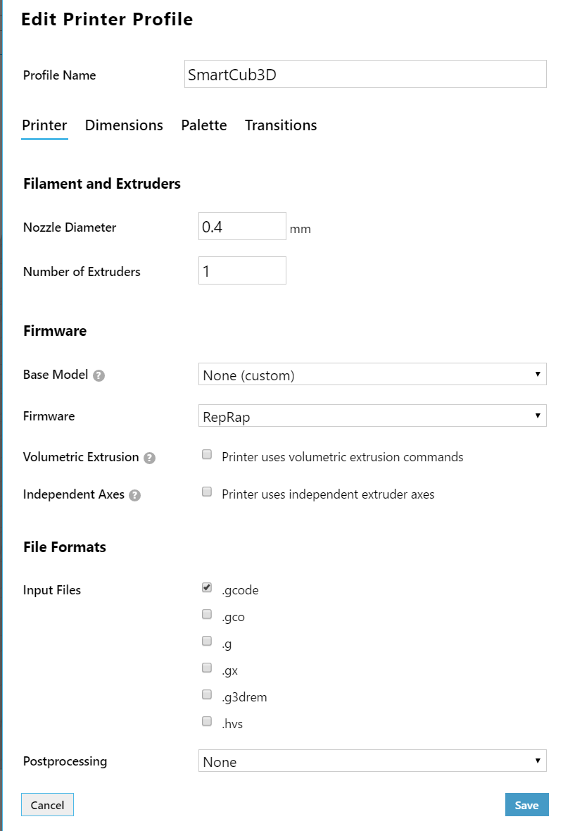

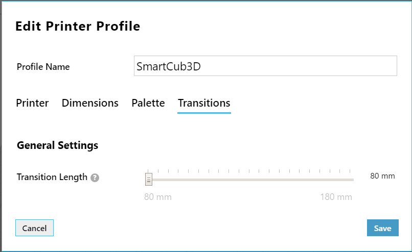

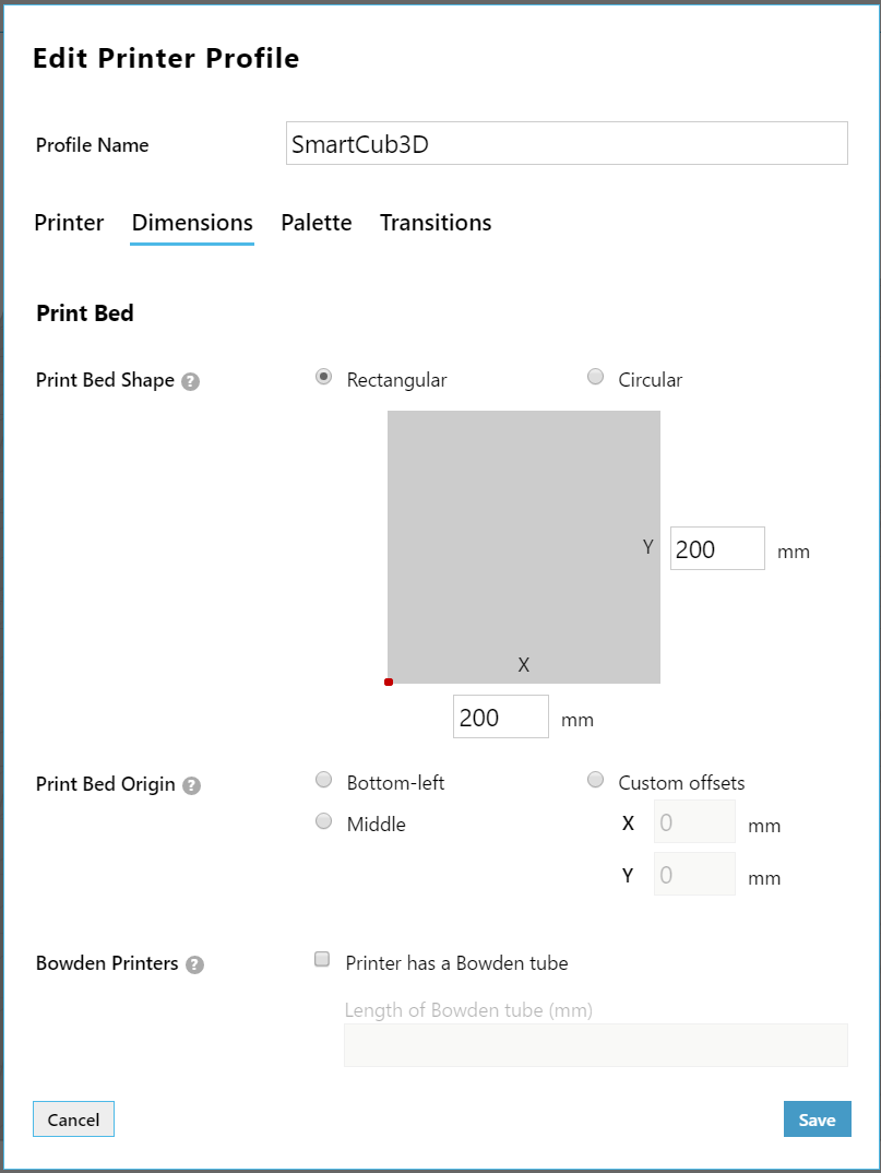

biostrike Posté(e) Février 23, 2019 Auteur Posté(e) Février 23, 2019 Configuration du profil de la SmartCub3D dans le logiciel "Chroma" : Pour la transition, il existe aussi un "mode" expert qui permet d'affiner les réglages. Mais en 80mm, ça fonctionne nickel. 1

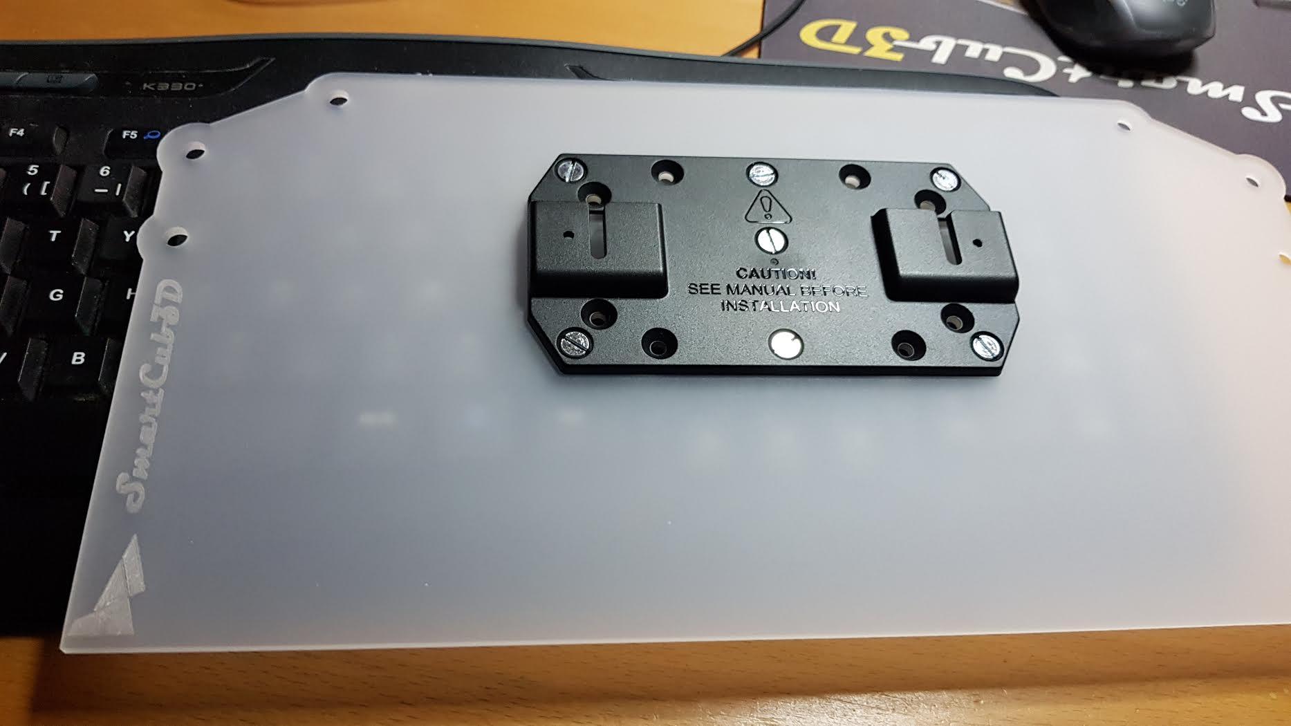

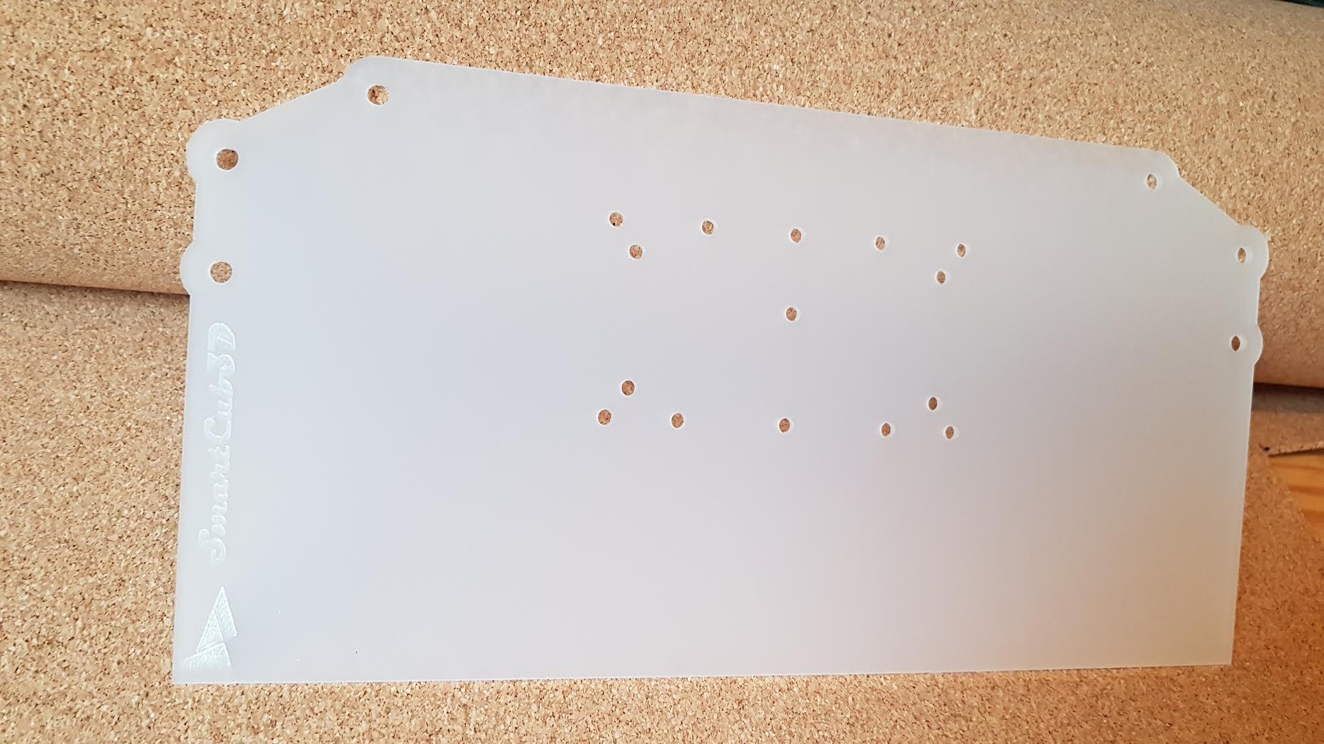

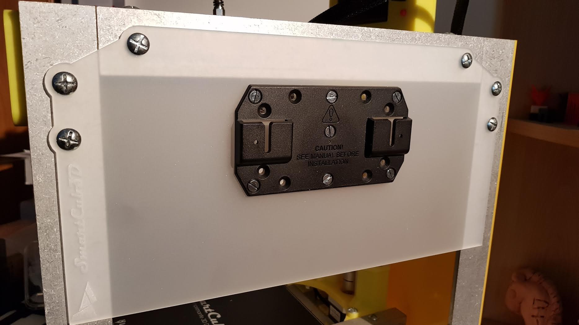

biostrike Posté(e) Mars 4, 2019 Auteur Posté(e) Mars 4, 2019 Hello tous ! Création d'un accessoire indispensable pour votre Palette 2 : Découpe laser : Installation du support : Installation sur la machine Mise en place de l'appareil et pose des enjoliveurs 2 1

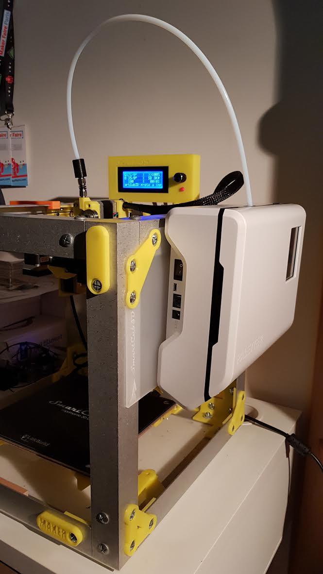

dusters Posté(e) Mars 16, 2019 Posté(e) Mars 16, 2019 Installation définitive (WAF compatible) avec le support pour SC3D de @biostrike : Passage du pilotage par Octoprint/Canvas sur pi3B+. Permettant une synchro temps réel entre l'imprimante et la palette. Quelque bug sur Canvas avec le chargement automatique du filament, mais sinon ça marche nickel Au passage un grand merci à @biostrike pour son aide dans la configuration de la bestiole PS : L'avantage de revenir à Octoprint c'est que l'imprimante est intégrée à ma Domotique Alexa me notifie toute les heures du temps restant ça sert à rien, mais bon... 4
