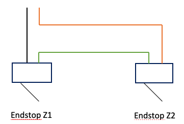

jmevrd Posté(e) Février 26, 2019 Partager Posté(e) Février 26, 2019 Il y a 13 heures, Le Furax a dit : Et qui gère le deuxième endstop par contre ? Comment le programmer dans Marlin ? Comme je prévois de mettre un bl touche, je me rends compte sur le endstop donc mon plan tombe à l'eau... Quoique je préfère garder l'idée de double endstop et régler mon plateau en mesh bedleveling que d'installer un bltouch avec une traverse x qui se décale toujours, certes de quelques 10e de mm, mais ça suffit pour ruiner l'adhérence d'un print et la précision des côtes... Pas besoin de modifier Marlin pour ça. Il suffit de mettre les 2 Endstop en série, comme cela, le premier qui réagit stoppe le moteur Z. Un petit schéma pour être plus clair : d'origine, tu as un endstop avec 2 fils qui partent vers le boitier de contrôle Si tu as 2 endstop, il faut relier la sortie de l'un vers l'entrée de l'autre, et faire arriver chacun des fils qui viennent du boitier vers un endstop : J'espère que j'ai été clair. 1 Lien vers le commentaire Partager sur d’autres sites More sharing options...
Titi78 Posté(e) Février 26, 2019 Partager Posté(e) Février 26, 2019 Avec ce montage les deux z ne seront jamais au même niveau Lien vers le commentaire Partager sur d’autres sites More sharing options...
Jean-Claude Garnier Posté(e) Février 26, 2019 Partager Posté(e) Février 26, 2019 (modifié) Il y a 8 heures, jmevrd a dit : .. /.. J'espère que j'ai été clair Oui tu as été clair ! Sauf que ton montage ne fait avancer en rien le schmilblick : en effet le premier end-stop qui sera atteint par le mobile n'aura aucun echo dans la carte mère. L'information ne passera que quand le second aura percuté, puisqu'ils sont en série. Et suivant les circonstances, ce sera celui de droite ou celui de gauche. Il y a 8 heures, jmevrd a dit : .. /.. le premier qui réagit stoppe le moteur Z Hé non ! La meilleure solution est de relier les deux tiges filetées Certains comme @fran6p ont choisi de virer l'un des deux moteurs, d'autres (moi) ont laissé les deux et juste rajouté une courroie et un tendeur. .... Mais c'est juste par flemme de modifier mon concept (les deux moteurs en haut) Modifié (le) Février 26, 2019 par Jean-Claude Garnier Lien vers le commentaire Partager sur d’autres sites More sharing options...
Le Furax Posté(e) Février 26, 2019 Auteur Partager Posté(e) Février 26, 2019 Hello, Effectivement pour le montage des endstop en série et selon la logique du endstop (normalement fermé ou ouvert) soit les 2 moteurs s'arrêteront au premier endstop touché ou alors aucune info ne permettra d'ouvrir le circuit et donc le moteur forcera sur la butée ! Ou alors il faudrait que le endstop ouvre mécaniquement le circuit du moteur directement, mais pas sur que les drivers apprécient... J'ai commandé de quoi passer en 1 moteur + courroie, j'ai peur qu'avec 2 moteurs la courroie se mette trop en tension et que cela force sur les 2 tiges... En tous cas, un grand merci pour votre aide à tous. Lien vers le commentaire Partager sur d’autres sites More sharing options...
Jean-Claude Garnier Posté(e) Février 26, 2019 Partager Posté(e) Février 26, 2019 il y a 5 minutes, Le Furax a dit : .. /.. selon la logique du endstop (normalement fermé ou ouvert) ...... Oups ! C'est vrai.... j'avais pas pensé à ce détail. Pardon camarade Alti-Ligérien @jmevrd de t'avoir mis en doute Lien vers le commentaire Partager sur d’autres sites More sharing options...
thsrp Posté(e) Février 26, 2019 Partager Posté(e) Février 26, 2019 En effet Anycubic n'a pas mis en serie les deux endstops !! ce serait ridicule,.... chaque moteur Z a son propre driver et son propre endstop et c'est assez spectaculaire si vous décalez de façon volontaire l'axe X vous voyez clairement qu'au moment du Home Z l'axe se remet parallèle… Apres c'est evident que le plus simple est de mettre une courroie… Lien vers le commentaire Partager sur d’autres sites More sharing options...

Guizboy Posté(e) Février 26, 2019 Partager Posté(e) Février 26, 2019 Je pense qu'il est plus simple de synchroniser les deux moteurs plutôt que d'ajouter un fin de course qui imposera l'ajout d'un driver supplémentaire pour le second moteur du Z. Et niveau précision de synchro, c'est largement suffisant avec une courroie.J'ai un décalage qui varie entre 0 et +0,06mm entre les extrémités droite et gauche de la traverse de l'axe X.Envoyé de mon Nexus 6 en utilisant Tapatalk Lien vers le commentaire Partager sur d’autres sites More sharing options...
Le Furax Posté(e) Février 26, 2019 Auteur Partager Posté(e) Février 26, 2019 De toute façon l'idée des 2 endstop n'est plus possible avec l'installation d'un bloc touche j'imagine. J'ai changé ma cm par une Arduino méga + ramps 1.4 sous marlin 1.1.9, j'ai des drivers d'avance donc c'est réalisable mais la courroie me permets de maintenir la synchro tout au long du print, ce qui n'est pas possible avec un endstop... Reste à voir ce que ça donnera aux dimensions d'une S4 ! Lien vers le commentaire Partager sur d’autres sites More sharing options...
Jean-Claude Garnier Posté(e) Février 26, 2019 Partager Posté(e) Février 26, 2019 il y a 26 minutes, Le Furax a dit : .. /.. Reste à voir ce que ça donnera aux dimensions d'une S4 Tu verras, ça va très bien se passer... Surtout, ne pas trop tendre la courroie... il y a 59 minutes, Guizboy a dit : .. /.. J'ai un décalage qui varie entre 0 et +0,06mm entre les extrémités droite et gauche de la traverse de l'axe X. Pas mieux ! Il y a 1 heure, fran6p a dit : .. /. (avant qu'un jour je me lance comme JCG dans la réalisation de ma propre "printeuse"...) Bientôt, bientôt...... Ça devrait te plaire ! Lien vers le commentaire Partager sur d’autres sites More sharing options...
jmevrd Posté(e) Février 26, 2019 Partager Posté(e) Février 26, 2019 Il y a 7 heures, Jean-Claude Garnier a dit : Oups ! C'est vrai.... j'avais pas pensé à ce détail. Pardon camarade Alti-Ligérien @jmevrd de t'avoir mis en doute Il n'y a pas de mal cher voisin C'est vrai que mon montage ne fonctionne que si les contacts des endstop sont fermés par défaut, et s'ouvrent lorsque le fin de course touche un obstacle. J'aurais pu le préciser... Lien vers le commentaire Partager sur d’autres sites More sharing options...
