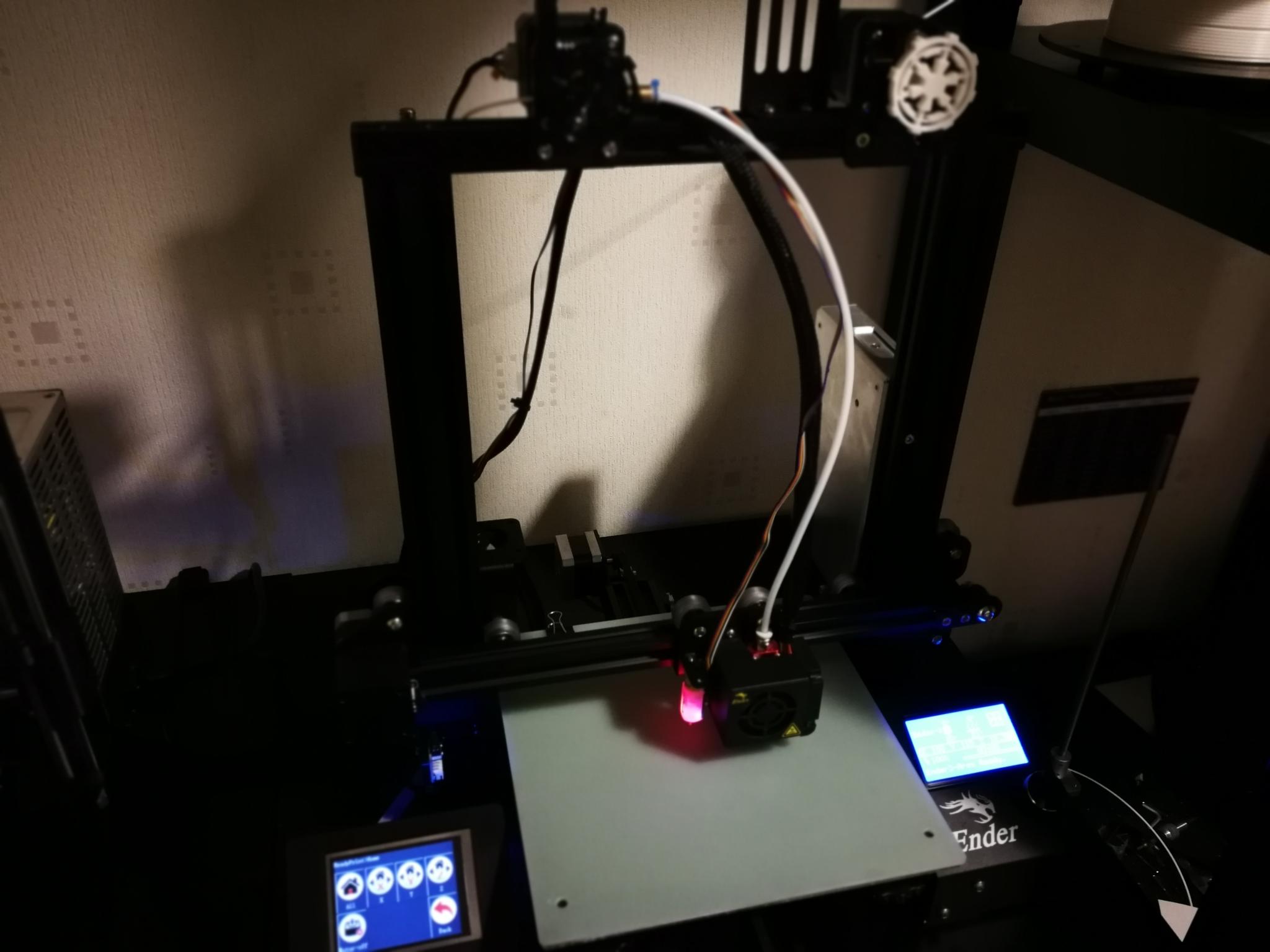

j'aurais besoin de quelque renseignements pour le montage d'un bltouch sur une ender 3 pro
-savoir si je dois obligatoirement installer marlin
-si oui,peut on l'installer directement par octoprint sans passer par une carte ardouino comme sur une cr 10
merci en avance de votre aide
non, c'est pas obligatoire marlin, mais ce qui est obligatoire par contre, si tu veut un bl touch, c'est d'acheter le kit chez creality, il est complet, avec pont, connecteurs etc etc, l'avantage c'est que tu a même le logiciel sur une clef usb pour le flash de la pro en version creality d'origine, sans rien couper, dénudé etc etc
c'est à la porté du premier venu à partir du moment où tu pre'd le temps de comprendre comment branché comme sur la notice et ensuite le réglage de l'offset....
après, sache que leur bltouch est compatible aussi avec d'autres carte, j'ai installer une mks gen L ensuite, est j'ai juste inversé 2 fils sur le connecteur... BLtouch Creality V2.1 20181030.pdf
si tu veut rajouter un bl touch autre que celui de creality , il va falloir faire un pont vers l’écran sur la nappe , chose que tu n'a pas a faire avec le kit ....
c'est compliqué si tu a 2 mains gauche , après l,instal reste basic quant même c'est pas la mort t'inquiete ... y'a des tutos pour ça

moi je n'ai eu aucuns soucis avec l'origine.. après si c'est une histoire de fils inversé .... dans tous les cas se sera pareil avec un bl touch d'un autre fournisseurs, mais t'a quant même rien à coupe ou dessouder avec ce kit, vu que tout est là.... en tout cas pas de problème avec ma ender 3 pro

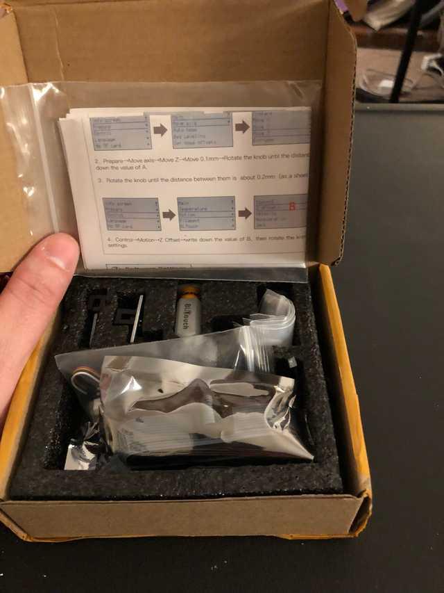

reçu le bltouch juste avec une nappe
quelqu'un aurait il les schémas pour le brancher comme l'officiel de chez creality rien trouvé de bien probant sur le net
merci

non, de toute façon j'étais 1 des premiers à le prendre ce kit, au pire il y a une commercial quasi dispo tout le temps sur la boutique que tu peu contacter en direct (ce que j'ai fais pour autre chose) pas eu de soucis pour faire changer une pièce... c'est bien simple, j'ai installé et flasher avec le bl touch en 10 mns installation comprise.... après y'a eu peu être des couacs de prod.... ils ont du réglé ça, maintenant...
