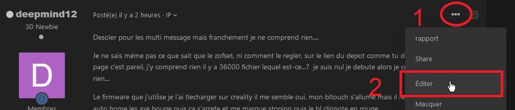

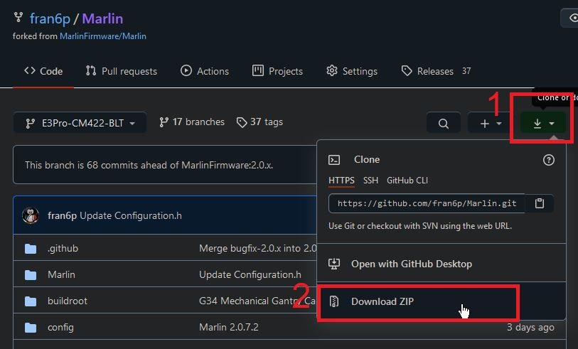

deepmind12 Posté(e) Octobre 19, 2020 Partager Posté(e) Octobre 19, 2020 Desoler pour les multi message mais franchement je ne comprend rien.... Je ne sais méme pas ce que sait que le zofset, ni comment le regler, sur le lien du depot comme tu dis ,quand j'ouvre la page c'est pareil, j'y comprend rien il y a 36000 fichier lequel est-ce...? je suis nul je debute alors je comprend vraiment rien... Le firmware que j'utilise je l'ai tlecharger sur creality il me semble oui, mon bltouch s'allume mais il reste rouge, quand je fait auto home les axe bouge puis ca s'arrete et me marque stoping puis le bl clignote en rouge Il y a 2 heures, deepmind12 a dit : Desoler pour les multi message mais franchement je ne comprend rien.... Je ne sais méme pas ce que sait que le zofset, ni comment le regler, sur le lien du depot comme tu dis ,quand j'ouvre la page c'est pareil, j'y comprend rien il y a 36000 fichier lequel est-ce...? je suis nul je debute alors je comprend vraiment rien... Le firmware que j'utilise je l'ai tlecharger sur creality il me semble oui, mon bltouch s'allume mais il reste rouge, quand je fait auto home les axe bouge puis ca s'arrete et me marque stoping puis le bl clignote en rouge Ha attend je vien de comprendre, le lien que tu ma envoyer c'est uniquement tes fichier a toi, j'avais pas compris ca... deja ca avnace lol et je vois l'avant dernier en haut il est ecrit a droite "Update Configuration.h 1 hour ago" ca dois etre celui ci non? remarque aussi que j'ai cette fois utiliser la fonction citer Il y a 1 heure, deepmind12 a dit : Ha attend je vien de comprendre, le lien que tu ma envoyer c'est uniquement tes fichier a toi, j'avais pas compris ca... deja ca avnace lol et je vois l'avant dernier en haut il est ecrit a droite "Update Configuration.h 1 hour ago" ca dois etre celui ci non? remarque aussi que j'ai cette fois utiliser la fonction citer Le ltouch est monter a gauche de la buse quand tu est face a l'imprimante, mais il est sur un fanduct donc pas mal decaler de la buse, a peut pres a 40mm sur la gauche et 4mm en avant (toujours quand tu est face a l'imprimante) Il y a 1 heure, deepmind12 a dit : Le ltouch est monter a gauche de la buse quand tu est face a l'imprimante, mais il est sur un fanduct donc pas mal decaler de la buse, a peut pres a 40mm sur la gauche et 4mm en avant (toujours quand tu est face a l'imprimante) Ce que je ne comprend pas aussi c'est pourquoi il faut compiler...!?? pourquoi les fichier bin ne ce sont pas fournis tous pret a mettre dans la carte sd et ho c'est regler...? ca je capte pas Il y a 1 heure, deepmind12 a dit : Ce que je ne comprend pas aussi c'est pourquoi il faut compiler...!?? pourquoi les fichier bin ne ce sont pas fournis tous pret a mettre dans la carte sd et ho c'est regler...? ca je capte pas Il y a 1 heure, deepmind12 a dit : Ce que je ne comprend pas aussi c'est pourquoi il faut compiler...!?? pourquoi les fichier bin ne ce sont pas fournis tous pret a mettre dans la carte sd et ho c'est regler...? ca je capte pas Apparement mo marlin 1.3.1 c'est bon ,c'est celui deu site creality, le bltouch et donc nien brancher avec l'adaptateur ecran, mais il est rouge et clignote en rouge quand je fait autohome, cela ne fonctionne pas est je ne comprend pas comment le faire fonctionner, si tu peut m'explique la marche a suivre pour qu'il fonctionne ce serais bien. J'arrente pour aujourd'hui j'y suis depuis hier matin ,j'ai raté deux reas dormis 4 heures j'en peut plus ca me prend la téte, on verra demain en esperant que tu m'auras reponde et que je finirais par comprendre... En tou cas merci pour t'on aide, c'est deja tres sympa de te pencher sur mon probléme. Lien vers le commentaire Partager sur d’autres sites More sharing options...

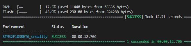

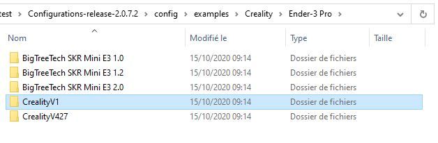

fran6p Posté(e) Octobre 19, 2020 Partager Posté(e) Octobre 19, 2020 Il y a 2 heures, deepmind12 a dit : Ce que je ne comprend pas aussi c'est pourquoi il faut compiler...!?? pourquoi les fichier bin ne ce sont pas fournis tous pret a mettre dans la carte sd et ho c'est regler...? ca je capte pas As-tu lu mon post ? J'ai mis dans mon dépôt, l'ensemble du Marlin (tous les fichiers paramétrés pour ton Ender 3 Pro) sauf le firmware (.bin) car sinon cela prendrait trop de place . Arrivé sur mon dépôt, pour récupérer l'ensemble, il suffit de cliquer sur : Qui te permettra d'avoir un fichier compressé qu'il te suffira de «décompresser» sur ton ordinateur. Ensuite via VSCode, tu pourras le compiler. Dans mon post précédent si tu es curieux, il y a un «texte caché». Si tu le trouves et l'ouvres, tu devrais y voir un fichier firmware-aaaammjj-hhss.bin. C'est le résultat de la compilation à partir des fichiers de l'archive. Ce firmware fonctionne uniquement en connectant le Bltouch comme indiqué sur la photo dans l'autre sujet (pas avec l'adaptateur écran fourni dans ton Kit). Quand le BLT clignote rouge, c'est qu'il est en erreur (mauvais branchement, câblage incorrect, mauvais positionnement, …) En tant que modérateur, je te demande pour la dernière fois d'éditer tes messages (là je viens d'en regrouper encore plus de quatre ensemble ). J'ai expliqué la procédure donc STP mets la en œuvre. Je la remets avec une image si c'est plus «parlant» : 1 Lien vers le commentaire Partager sur d’autres sites More sharing options...
deepmind12 Posté(e) Octobre 20, 2020 Partager Posté(e) Octobre 20, 2020 Bonjour fran6p, Alors; tous d'abords je tiens vraiment a te remércier pour t'on aide! c'est vraiment sympa, c'a m'aider beaucoup a avancer et en même temp ca m'apprend pas mal de chose, donc merci a toi...! j'ai trouver en effet un fichier bin tous pret, sur un de t'es ancien post mais je n'est pas osé le tester, j'ai préferè d'abord essayer la methode préconisé ci dessu avec le fichier compresser marlin que tu m'a donner en lien avec la configuration pour mon imrimante. J'ai ensuite galeré pour le compiler car je ne savais plus comment faire, mais je ne sais pas par quel prodige j'ai reussi! ca a fonctionner ,j'ai reccuperé ensuite le fichier bin, puis je l'ai mis sur m'a carte SD, allumer l'imprimante et la! magie!!! MARLIN 2.0.7.2 ECRIT EN GROS !!! Donc elle c'est mise a jour, tous et en francais en plus c'est super, par contre mon BLtouch ne fonctionne toujours pas et j'ignore totalement comment le faire fonctionner. J'ai trois questions: 1: Tous d'abord L'orsque j'ai rallumé l'imprimante, elle m'a demander un reset de l'eprom, j'ai ignoré mais ne faut il pas l'accepter plutot? J'ai préferè ignoré en attendant t'on conseil. 2: Ensuite, est ce que tu pourrais maintenant m'aider a trouver comment faire fonctionner ce BLtouch? ( je rappel aussi que c'est un clone acheter sur amazon pas le bltouch officiel) 3: Et enfin, derniere question,, en attendant de pouvoir faire fonctionner le bltouch, si j'ai besoins d'imprimer quelque chose, est ce que je peut remettre le capteur Z d'origine pour quand même pouvoir me servir de l'imprimante? J'attend maintenant t'a reponse et encore un grand merci a toi pour t'a patience, t'es conseil et astuce et pour t'on implication dans mon probléme... Lien vers le commentaire Partager sur d’autres sites More sharing options...
fran6p Posté(e) Octobre 20, 2020 Partager Posté(e) Octobre 20, 2020 (modifié) Il y a 3 heures, deepmind12 a dit : 1: Tous d'abord L'orsque j'ai rallumé l'imprimante, elle m'a demander un reset de l'eprom, j'ai ignoré mais ne faut il pas l'accepter plutot? Après le flash d'un nouveau firmware, il est conseillé de remettre à zéro l'EEPROM (on repart ainsi sur de bonnes bases ). Il y a 3 heures, deepmind12 a dit : 2: Ensuite, est ce que tu pourrais maintenant m'aider a trouver comment faire fonctionner ce BLtouch? ( je rappel aussi que c'est un clone acheter sur amazon pas le bltouch officiel) Aïe La plupart des clones (voire la majorité si ce n'est la totalité) sont sources de déconvenues / problèmes. Quand on les connecte, il vaut mieux ne pas se fier aux couleurs des câbles mais plutôt à l'étiquetage sérigraphié sur le PCB du Bltouch. Et faire en sorte que le G / 5V / S du BLT soit en correspondance avec le G / 5 V / S du connecteur sur la carte mère. Pareil pour le câble à deux broches ( G / Signal) qui va sur le Zmin de la carte mère. Il y a 3 heures, deepmind12 a dit : 3: Et enfin, derniere question,, en attendant de pouvoir faire fonctionner le bltouch, si j'ai besoins d'imprimer quelque chose, est ce que je peut remettre le capteur Z d'origine pour quand même pouvoir me servir de l'imprimante? Ça doit être possible MAIS je n'ai jamais testé, sinon dans le fichier configuration.h tu désactive le Bltouch Citation Remplace #define BLTOUCH par //#define BLTOUCH puis tu compiles un nouveau Marlin. Et tu places le fichier .bin sur ta carte SD pour reflasher (n'oublie pas le Reset). Il y a 3 heures, deepmind12 a dit : J'attend maintenant t'a reponse et encore un grand merci a toi pour t'a patience, t'es conseil et astuce et pour t'on implication dans mon probléme... De rien, c'est le principe du forum: aider quand / si on le peut. Tu peux aussi remercier un contributeur, en cliquant sur le cœur au bas de son post (pas sur l'image ci-dessous ). Ça permet de réagir / d'indiquer son "opinion" sans forcément devoir compléter par écrit un post. Signification des souriants (smileys) quand on clique sur le cœur en bas à droite du post : Modifié (le) Octobre 20, 2020 par fran6p orthographe 1 Lien vers le commentaire Partager sur d’autres sites More sharing options...
