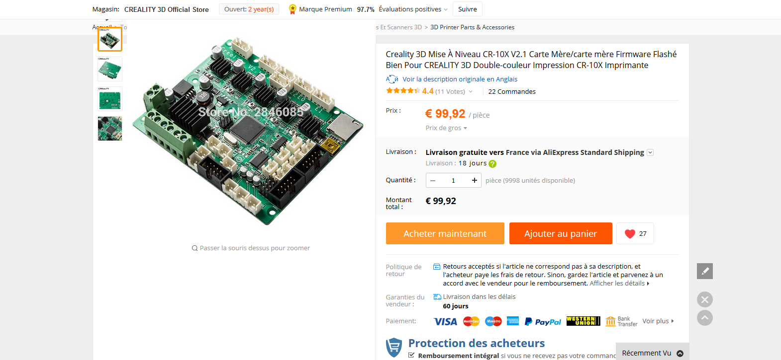

Une comme celle-ci ferait le boulot ?

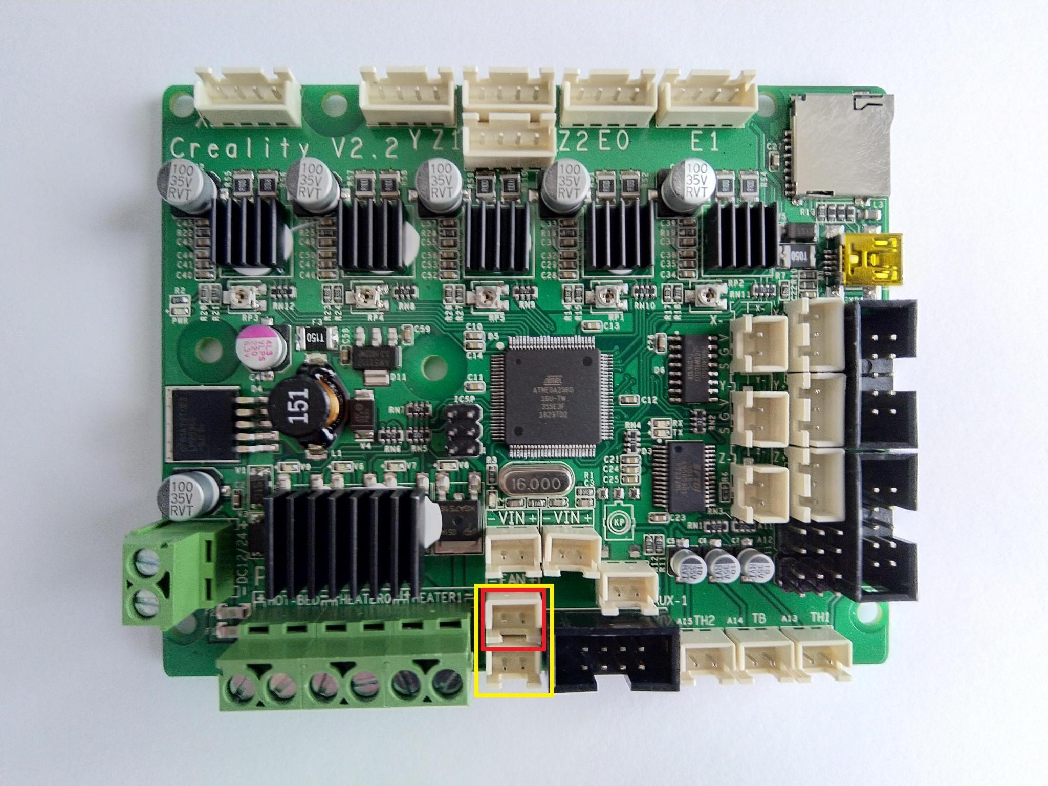

Je viens de regarder :
Le premier encadré en rouge, est celui sur lequel la ventilation est branchée actuellement... et où il y a 0,01v en sortie... soit rien.
Le second en dessous est aussi fait pour Ventilo/turbine a vitesse variable et n'est pas utilisé > pas de courant en sortie.
Je peut toujours voir dans le Marlin la ligne a modifié et voir si cela le fait fonctionner. Mais là... j'avance dans l'inconnu...

J'ai rien trouvé sur le schéma/pinout de la Creality v2.2 mais les broches noires au dessus de TH en bas à droite m'intriguent. Avant de signer le décès, cherche voir si t'as quelques infos de ce coté. Idem pour le fan2, t'auras peut-être une bonne surprise, peut-être qu'il est indépendant mais j'en doute. Bon ça c'est vite testé en regardant les pistes et/ou multimètre

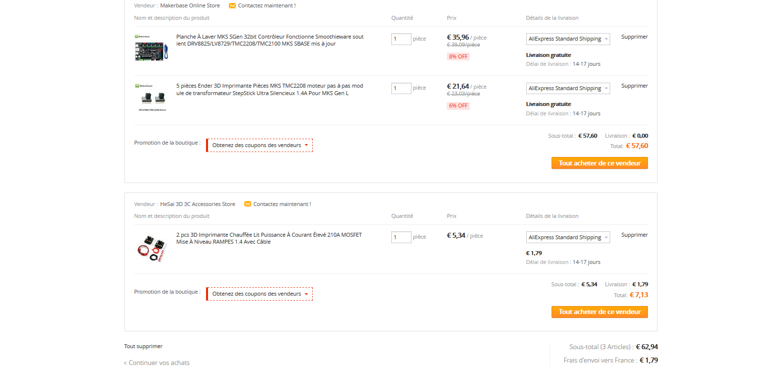

Je suis en train de comparer les prix... et... LOL... et dire que j'avais payé 49,95€ à sa sortie...
C'est une impression ou... Creality (CWS) a compris que pour faire un max de bénéfice, il fallait tirer les prix des pièces détachées vers le haut...
A bien comparer... l'idée de @Jean-Claude Garnier est de loin... la MEILLEURE, avec un grand "M" !
En tout cas... l'idée la moins chère pour l'instant...

Du coup j'ai trouvé pour toi Bosco. Si tu n'as pas de BLtouch ça devrait fonctionner.
Dans le lot de broches noires "pinheader" en bas à droite, un peu au dessus des TH. Lorsque les drivers moteurs sont orientés vers le haut; colonne de gauche, seconde ligne en partant du bas tu as le saint graal la broche D11, une broche PWM qui n'attend que toi. Si mon jeu de piste est incompréhensible clique juste sur le lien ci-dessous il y a une image 😛
source: https://cdn.thingiverse.com/assets/5d/fc/58/d8/19/Creality_BLTOUCH_Guide.pdf page 3 - second schéma

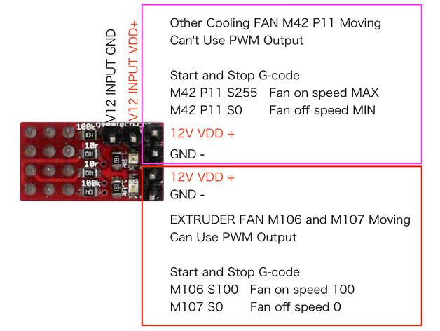

Pour le RRD fan:
  1. Il y a 12 female pinheaders en dessous du module, sous forme de 3 rangées de 4. La rangée la plus l’extérieur de la carte sont pour les broches de contrôle. Tu mettras D11 sur celle qui est le female pinheader du RRD fan le plus à droite sur cette rangée.  Le 5V juste en dessus sur la rangée de 4 intermédiaire. Et le GND encore en dessous sur la dernière rangée de 4. Pourrécupérer GND et 5V voir respectivement le fil marron et rouge sur le lient ci-dessus.
  2. De l'autre coté du module tu as que des pin-headers mâles. Deux pour le 12V-GND que tu peux récupérer sur -VIN+ de ta carte (au dessus du branchement actuel du ventilateur). 4 pour deux ventilateurs car le RRD fan gère deux channel. Sauf que comme je te l'ai présenté tu n'en aura qu'un de fonctionnel.
!!! ATTENTION avec le schéma ci dessus ton pin D11 est inversé donc c'est l'encadré rouge (en dessous) qui est commandé par D11 et non le rose.
7d8881e5f835b18fbdfb2d94cf5d3ca6_preview
Avant de reflasher Marlin tu peux tester le fonctionnement avec M42 P11 S255. Si tout va bien tu pourra reconfigurer Marlin pour utiliser D11 en fan output en le libérant des servo.
