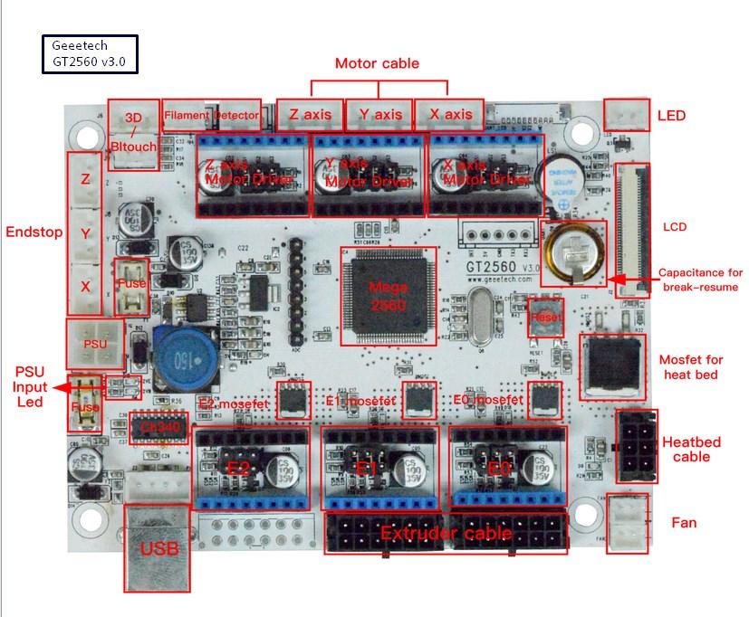

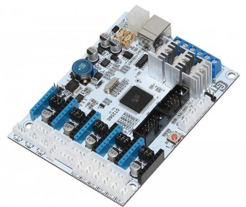

On commence par la carte.
Apparemment d'après les pubs geeetech, les premières sorties avait une GT2560 A+ avec 5 drivers
Puis geeetech a sorti une version B avec 6 driversGeeetech_20190121163229.jpg
Moi, j''ai reçu une autre version. La V 3.0Screenshot_11.jpg.bda88a78bccad1d04017014f94ef6556.jpg
La dernier version, en plus des 6 drivers, prend en charge directement le bltouch a travers des connecteurs spécifiques.

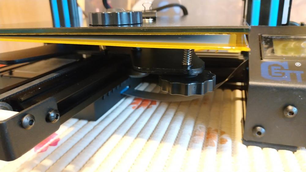

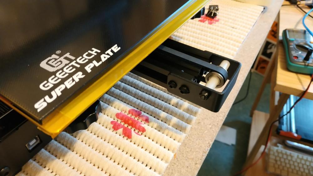

C'est la première bonne surprise. La deuxième bonne surprise est le plateau en verre. Il n'est plus collé au bed mais fixé avec des pinces, en plus, il est plus grand.  235X235
3ème amélioration les écrous de serrage des ressorts du plateau  sont beaucoup plus grand

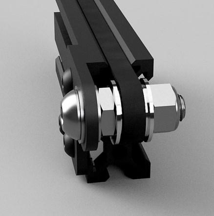

On remarque aussi que la poulie du plateau est fixée des deux cotés pour une meilleur stabilité.
                      ancienne version                                                                                   nouvelle version
Screenshot_13.jpg.edefb5363229753c878330156b5d76bc.jpgIMG_20190303_180143.thumb.jpg.14b39cb014032080f55ab62b3d7d2215.jpg

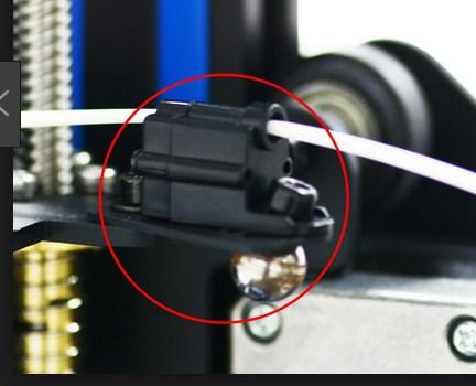

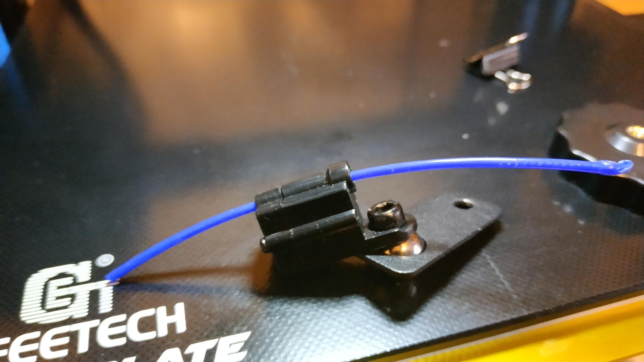

Autre nouveauté, un détecteur de filament est fourni avec l’imprimante. Il est fixé sur boule en acier qui peut tourner a 360°
IMG_20190303_182446.thumb.jpg.592d6c3836cc83c420048507d4f1dcd8.jpg       Screenshot_12.jpg.b7e7151fed8b1906c9bcbaf4fda84ec8.jpg

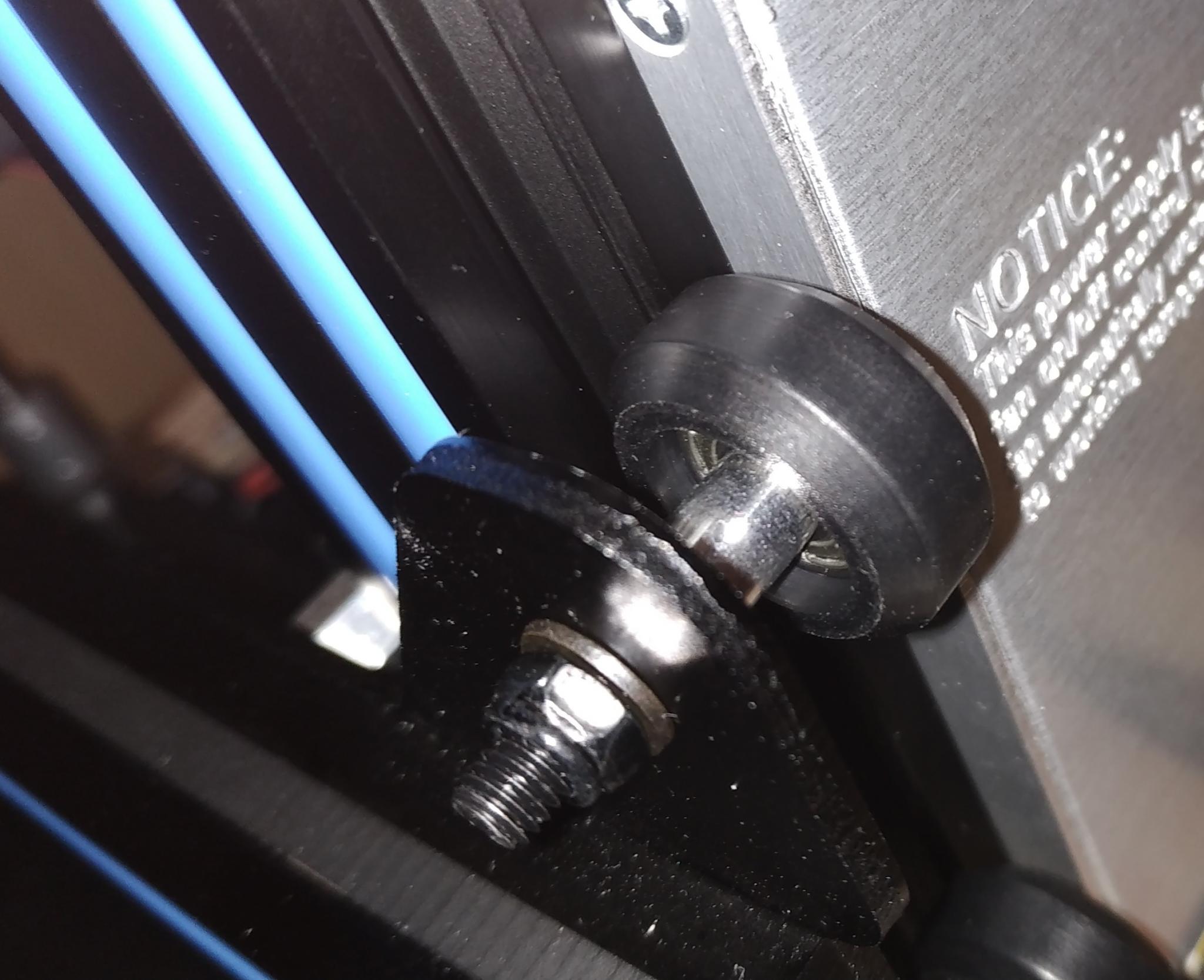

Par contre, j'ai noté un point négatif. Les roulettes de guidages n'ont plus qu'un roulement au lieu de deux.
Cela pourrait nuire a la stabilité du guidage a moyen terme. Mais c'est un problème mineur a mes yeux dans la mesure ou l'on peut les changer facilement pour un prix modique. Toutes ces améliorations démontrent que Geeetech est a l’écoute des utilisateurs et réagit plutôt rapidement .  Je suis très satisfait de cette imprimante qui vaut largement une Ender 3 ou une Alfawise U30  a un prix généralement  inférieur tout en ayant une carte mère bien plus évolutive.

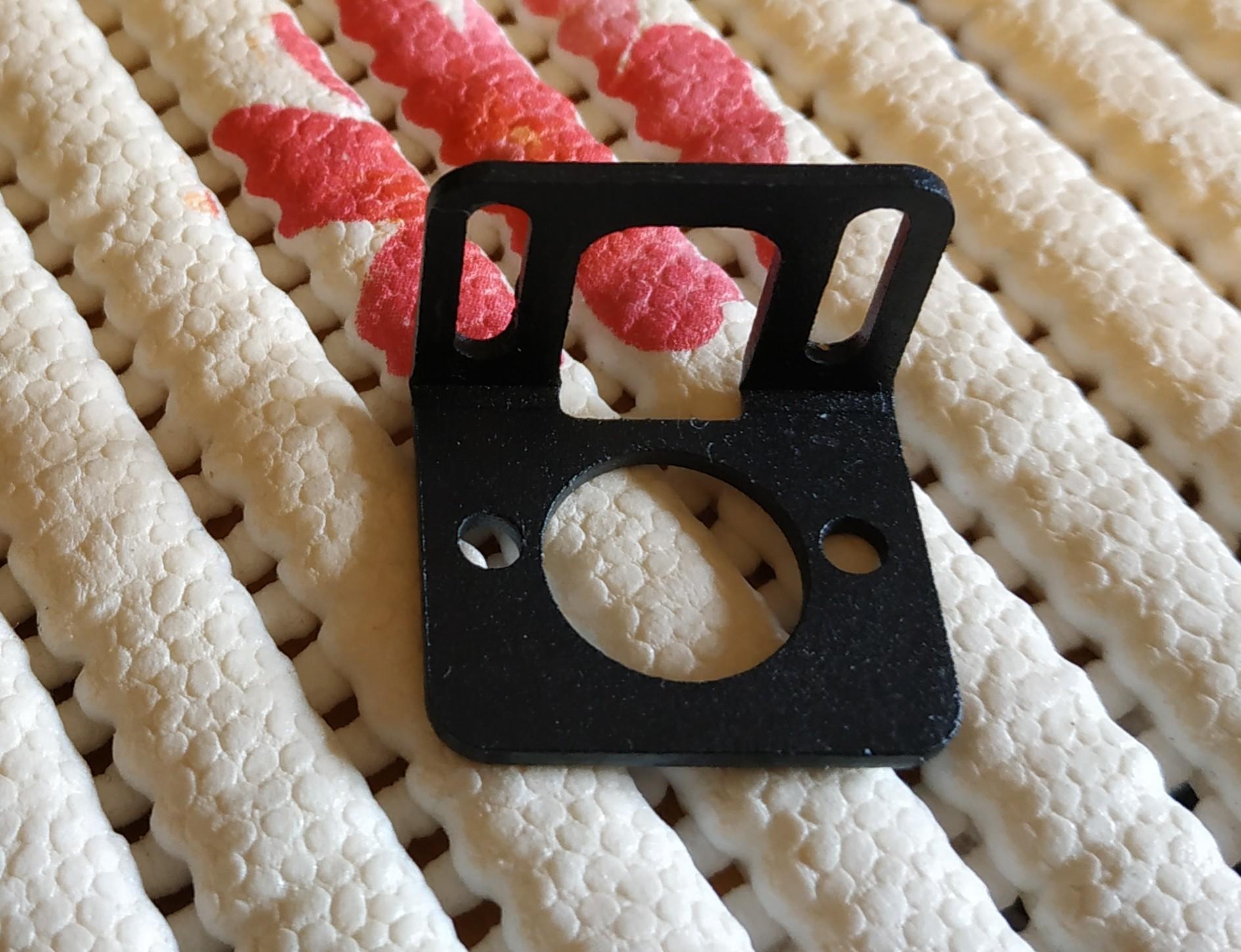

Sinon il semble que ce soit bien une nouvelle version. J'ai même un petit support pour fixer un BLTouch.

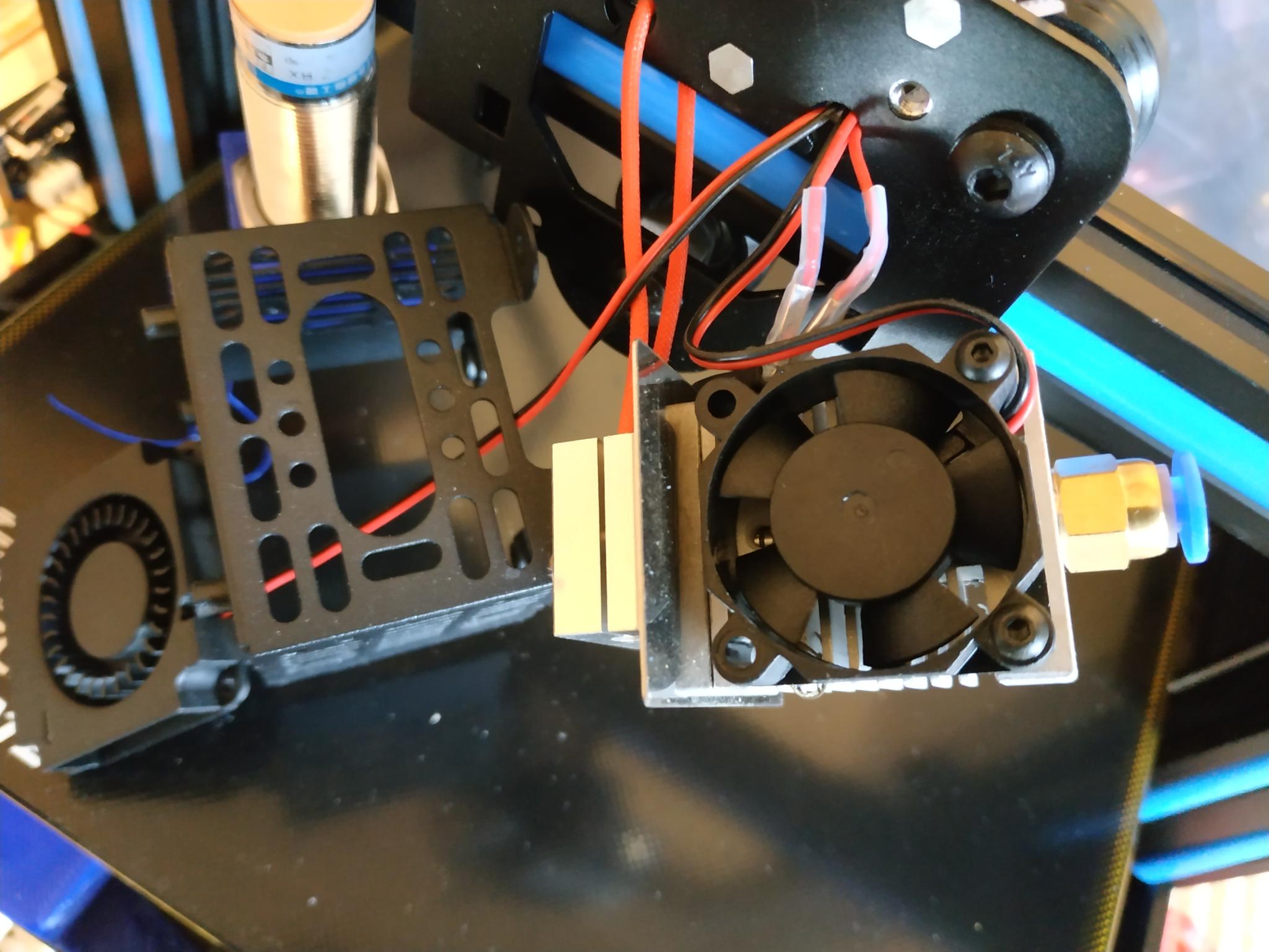

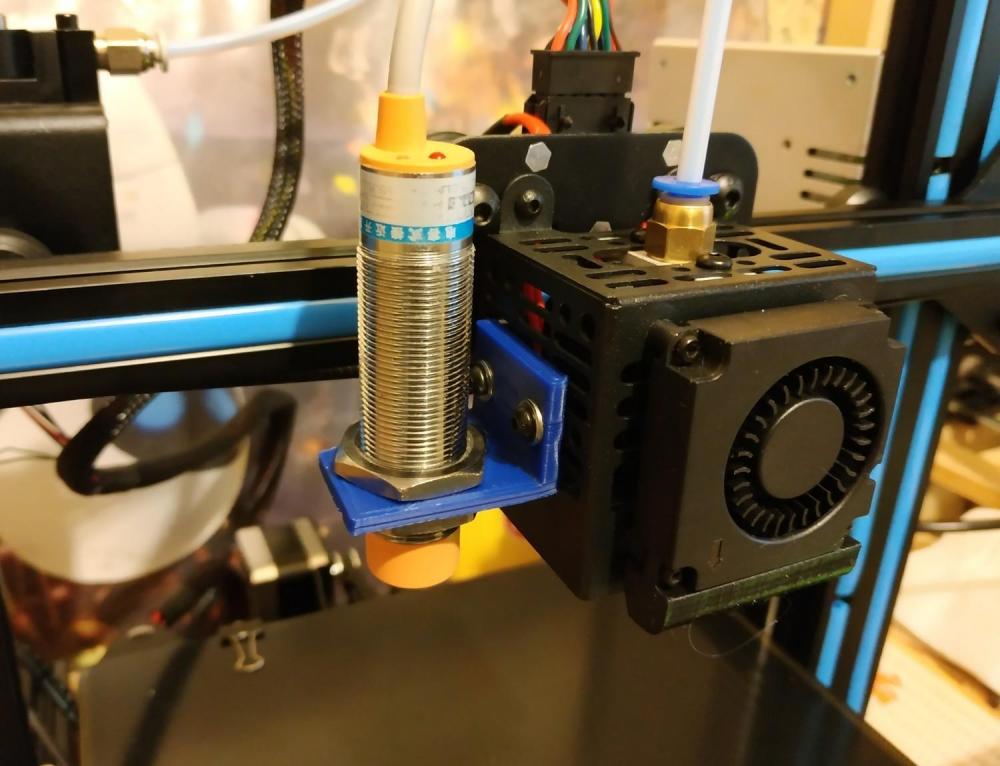

Quelques photos pour montrer plus en détail le radiateur et le corps de chauffe. D'ailleurs, pas simple d'accès le radiateur bien enchâssé dans sa carcasse en fer. Pas moins de 6 vis à démonter. Cliquez pour agrandir...
IMG_20190306_144714.thumb.jpg.ace74c1acf35e70b60940087e3617841.jpg IMG_20190306_144839.thumb.jpg.d76c6a1725235448a914ea06df977cd8.jpg IMG_20190306_144743.thumb.jpg.8e602b1ac31f1b4774d55e787bbbaf66.jpg

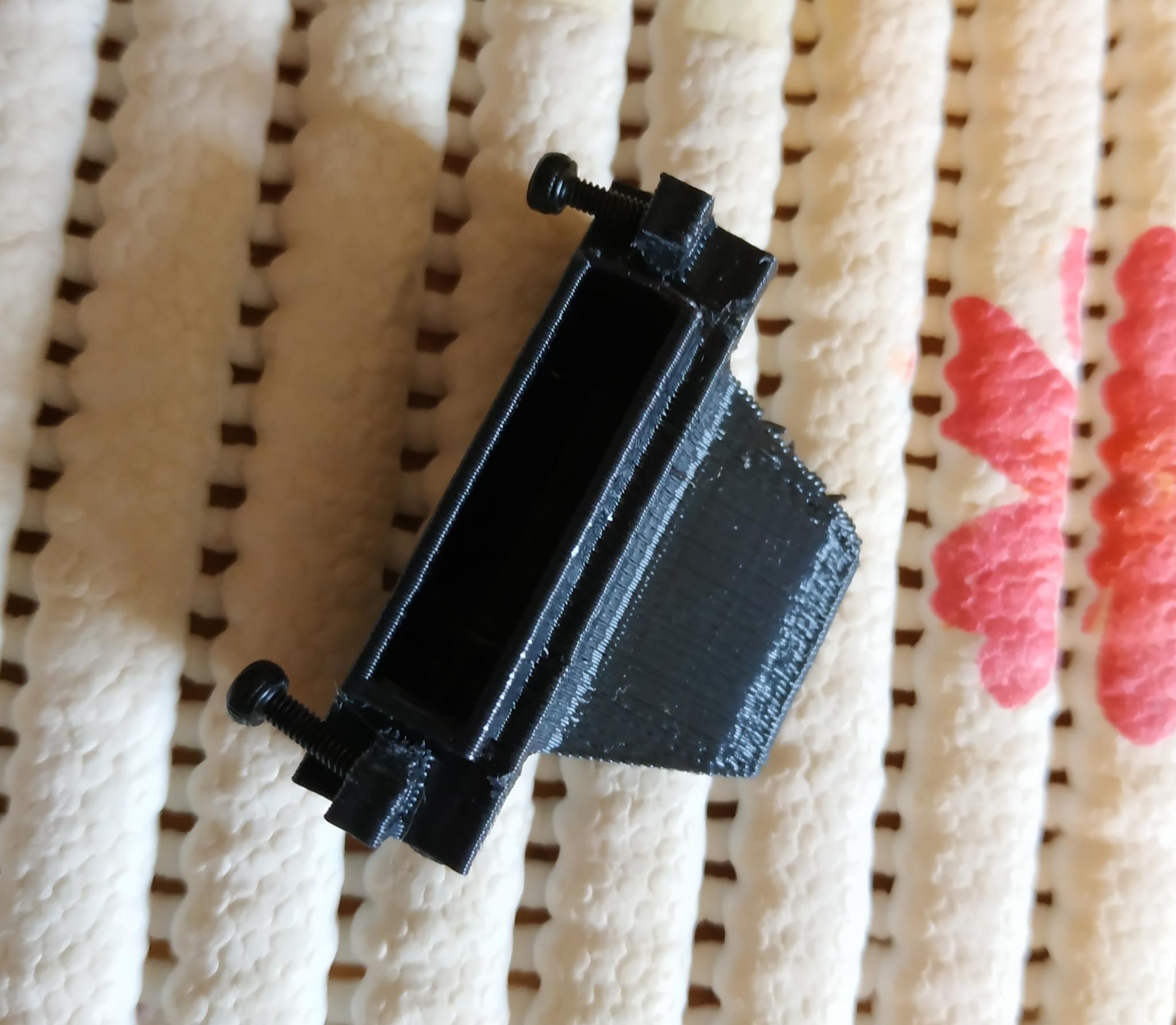

Le conduit du ventilo a été imprimé .
Le support du bltouch est fourni.
Il est trop petit pour mon capteur capacitif. j'ai dû imprimer un support...

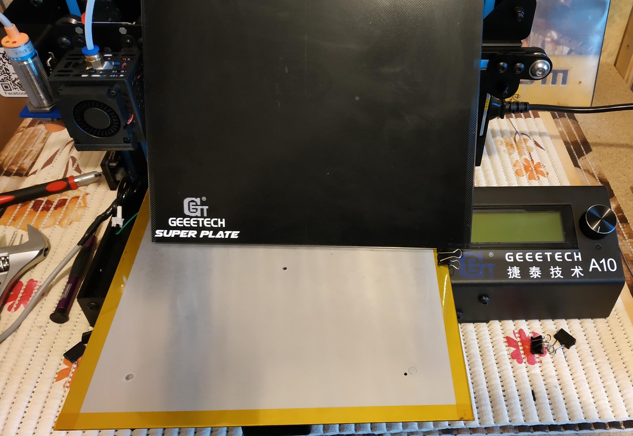

Par contre une question la plaque de verre est collée sur le plateau alu ou pas ? la plaque de verre se décolle sur 2 coins ???

Je comprend pas ? Si tu as reçu l’imprimante tu as forcement dû voir les pinces qui tiennent la plaque de verre.
J'en parle au début du topic. Non, la super plate n'est pas collé sur cette version.
J'en ai pas parlé, mais c'est un vrai régal cette plaque. Quand elle chaude les objets sont pratiquement impossible a décoller, a froid ils se décollent tout seul.

A la sortie du carton la plaque était sur le plateau  est semblait tenir comme si elle était collée dessus. J'ai bien les pinces livrées avec j’essaierai de la bouger !
Le chien sur la carte SD s'est imprimé sans soucis. lorsque j'essaie d'imprimer autre chose avec un autre PLA, et j'ai du mal avec avec la première couche.  J'ai 2 tour de jupe qui s'imprime nickel, par contre des que ca commence à imprimer l'objet c'est comme si j'étais en sous extrusion, ca fait des fils tout fin qui n'accroche pas ... un soucis de paramètre je suppose.
J'utilise Cura, et ca fonctionne sur l'hypercube.
Je confirme ma plaque de verre était bien collé sur le plateau alu, mais pas trop bien, j'ai réussi a la retiré en chauffant vers 70°.
