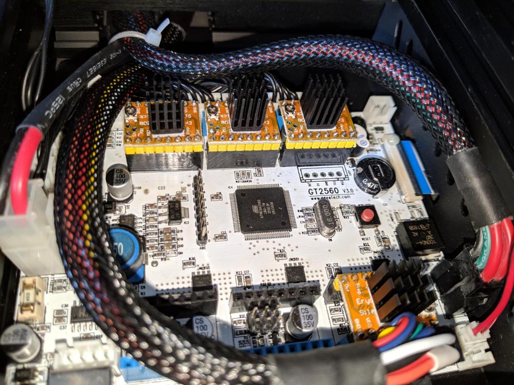

Invité Posté(e) Mars 22, 2019 Partager Posté(e) Mars 22, 2019 bon ben voilà voilà... j'ai reçu des 2208 avec la couleur des pin inversé.... et donc ma logique a voulu que je fasse confiance à cette P.... TAIN de couleur !!!! toujours vérifier les pins sur le pcb.... ha bah tiens sur cette carte c'est pas indiqué.... c'est balo... mdr bref la nouvelle arrive demain... dommage d'avoir gagné sur le prix, et d'avoir flingué la carte pour en racheter une autre... Lien vers le commentaire Partager sur d’autres sites More sharing options...

Jean-Claude Garnier Posté(e) Mars 22, 2019 Partager Posté(e) Mars 22, 2019 il y a 21 minutes, cylon a dit : .. /.. bon ben voilà voilà... j'ai reçu des 2208 avec la couleur des pin inversé.... et donc ma logique a voulu que je fasse confiance à cette P.... TAIN de couleur !!!! Dommage.... Pas plus tard qu'hier je disais ça >>>> à @Bosco2509 Mais normalement ça flingue pas la carte, seulement les stepsticks Lien vers le commentaire Partager sur d’autres sites More sharing options...
Invité Posté(e) Mars 22, 2019 Partager Posté(e) Mars 22, 2019 il y a 6 minutes, Jean-Claude Garnier a dit : Dommage.... Pas plus tard qu'hier je disais ça >>>> à @Bosco2509 Mais normalement ça flingue pas la carte, seulement les stepsticks haaaaaaaa !!!! toute façon, je l'ai aurais tous flingué quant même... vu que tu n'aurais jamais deviné que j'avais pris une A10.... et dire que c'est pas la première fois que je conseil de faire gaffe à bien regarder les gravures et pas les couleurs.... surtout généralement que le noir est souvent associé à du jaune ou vert, donc se méfié quoi.... et moi !!?!? Ben n'écoutant que ma connerie je me suis fais avoir comme un bouboursse.... ouaip ben la carte a bien cramée c'est sur.... en espérant que l'écran a pas pris aussi... on verra Demain... Lien vers le commentaire Partager sur d’autres sites More sharing options...

Invité Posté(e) Mars 22, 2019 Partager Posté(e) Mars 22, 2019 Il y a 7 heures, dcro95 a dit : @cylon Je te met une photo en taille originale, tu dois pouvoir zoomer sur les drivers. Dis moi si c'est bon ? a combien les vref sur tes tmc 2208 ?? encore merci pour les renseignement Lien vers le commentaire Partager sur d’autres sites More sharing options...
dcro95 Posté(e) Mars 22, 2019 Partager Posté(e) Mars 22, 2019 J'avais mis un lien youtube ou les calculs sont expliqués, pour adapter. Sinon j'ai réglé les VRef a 900 mV. Lien vers le commentaire Partager sur d’autres sites More sharing options...
Invité Posté(e) Mars 23, 2019 Partager Posté(e) Mars 23, 2019 (modifié) Il y a 11 heures, dcro95 a dit : J'avais mis un lien youtube ou les calculs sont expliqués, pour adapter. Sinon j'ai réglé les VRef a 900 mV. oui dsl, j'avais complètement zapé.... décidément... j'ai un doute sur la position de 2 connecteur par contre, ceux avec 2 fils, sur 1 y'a marqué FD (vert et noir) donc filamanent detector, ça OK, sur l'autre c'est effacé les fils sont bleu et noir.... vu que sur la carte ... il n'y a rien, et que sur le schéma des broches ça englobe l'info mais n'indique rien de la position... la question du jour est donc qui va ou ?! Pas trop envie de re commencé mes conneries... (oui je sais j'aurais du prendre une photo, patati, patata..., mais je suis comme ça... lol) Modifié (le) Mars 23, 2019 par Invité edit Lien vers le commentaire Partager sur d’autres sites More sharing options...
Jean-Claude Garnier Posté(e) Mars 23, 2019 Partager Posté(e) Mars 23, 2019 Ptête une connerie, mais si tu regardes sur l'arrière du PCB, tu risques de voir écrit : +5V , GND, et SIG Lien vers le commentaire Partager sur d’autres sites More sharing options...
Invité Posté(e) Mars 23, 2019 Partager Posté(e) Mars 23, 2019 il y a 6 minutes, Jean-Claude Garnier a dit : Ptête une connerie, mais si tu regardes sur l'arrière du PCB, tu risques de voir écrit : +5V , GND, et SIG oui je comfirme, c'est une connerie lol non sur cette carte, tu n'a pas marqué les petits connecteurs dessus, les principaux oui (Z/Y/Y alim etc etc) pour le reste faut deviner Lien vers le commentaire Partager sur d’autres sites More sharing options...

Invité Posté(e) Mars 23, 2019 Partager Posté(e) Mars 23, 2019 il y a 3 minutes, Jean-Claude Garnier a dit : Gna gna gnah ! roooo personne n'est parfait, c'est pas grave.... bon j'avoue, que étant donné que la carte est prévue pour la double extrusion, et qu'il y a forcément 2 connecteur... il y a 2 gravures derrière la carte avec un code et une réf (adc 12 et 13) par déduction c'est les détecteurs de filament.... donc reste ce qui reste en double fils... 1 seul puisque l'autre a 3 pin... (enfin je me comprend hein...) donc tu vois, t'es pas encore totalement inutile @Jean-Claude Garnier Lien vers le commentaire Partager sur d’autres sites More sharing options...

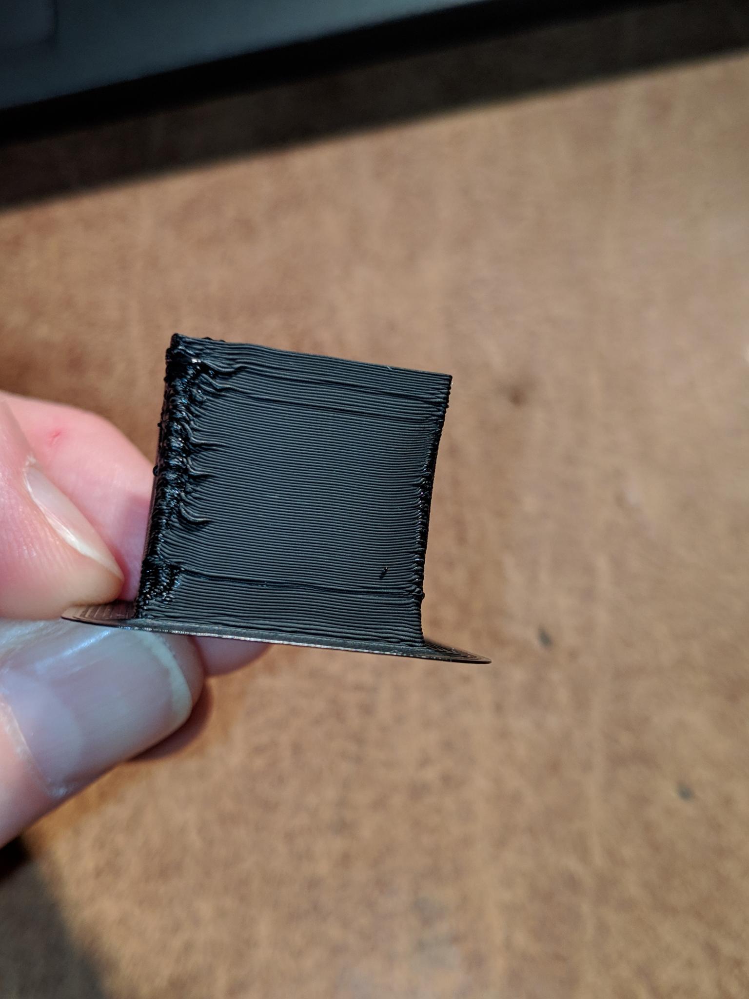

dcro95 Posté(e) Mars 23, 2019 Partager Posté(e) Mars 23, 2019 Je n'arrive pas à imprimer quelque chose de correct avec cette imprimante ... Je viens de finir un cube en PLA (tout neuf, ouvert ce matin) impression à 200°, plateau 40°, vitesse 60 mm/s et trancheur Slic3R PE. J'ai réduit les accélérations à 500 sur X et Y, les Jerk X et Y à 5. Je jette ma langue au chat. Lien vers le commentaire Partager sur d’autres sites More sharing options...
Invité Posté(e) Mars 23, 2019 Partager Posté(e) Mars 23, 2019 pour ma part, j'ai reçu ma nouvelle carte, avec.. surprise un ptit bonus... il y a un autre connecteur comme la grande broche noir qui va jusqu'à l'extrudeur... bref j'en ai un de plus.... sinon tous a été remplacé, j'ai pas grillé de drivers.... j'en ai profité pour tout démonté que ce soit le châssis, que les positions de connectiques... tout est aligné et à l'équerre au 0.1... impression en cours... c'est prometteur... lol Lien vers le commentaire Partager sur d’autres sites More sharing options...

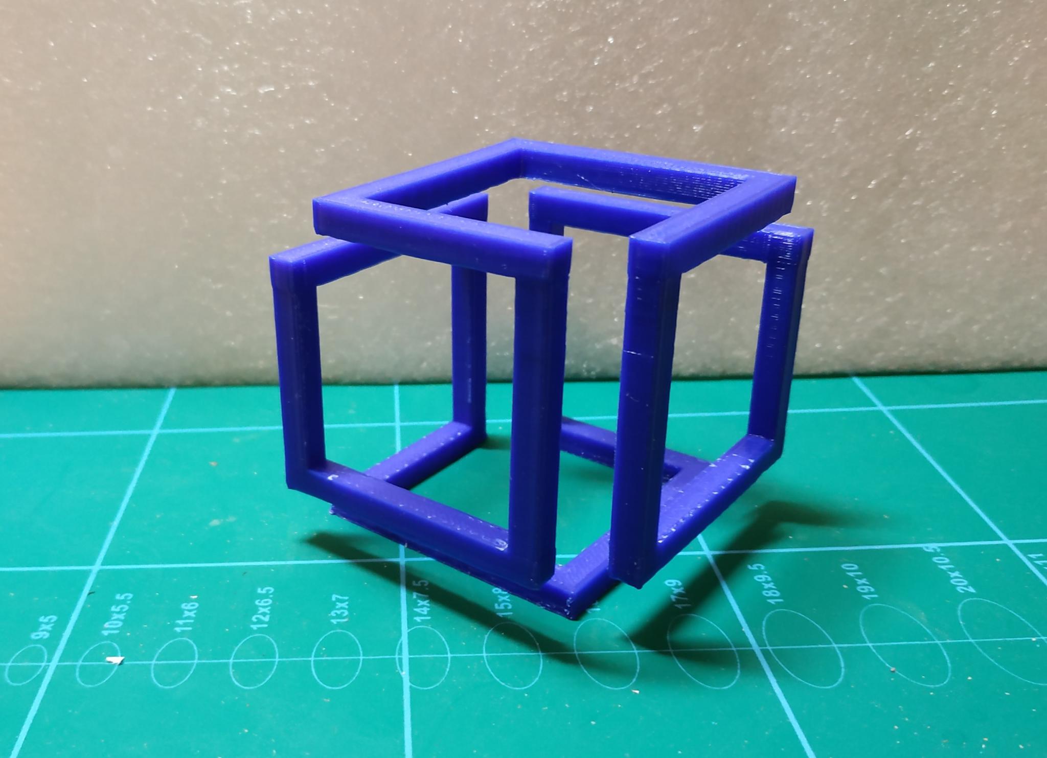

medmed Posté(e) Mars 24, 2019 Auteur Partager Posté(e) Mars 24, 2019 (modifié) Ça va de mieux en mieux avec ma A10. J'ai mis des TL-Smoosther sur les moteurs X Y. J'ai pas vu de réels améliorations. Dernière impression. Modifié (le) Mars 24, 2019 par medmed Lien vers le commentaire Partager sur d’autres sites More sharing options...
dcro95 Posté(e) Mars 24, 2019 Partager Posté(e) Mars 24, 2019 @medmedTu as fait quoi pour cela s'améliore ? C'est quoi comme fil ? avec quels paramètres ? Lien vers le commentaire Partager sur d’autres sites More sharing options...
medmed Posté(e) Mars 24, 2019 Auteur Partager Posté(e) Mars 24, 2019 ben c'est du PLA. Température 200° , plateau a 60° avec les valeurs par défaut dans Cura. A la vue de ton cube, j'ai l'impression que tu as plusieurs problèmes. Un problème de température trop basse, les courroies mal tendues et l'extrudeur qui a des ratés. Ou alors ton slicer fait n'importe quoi à force de trifouiller dans les options. Tu utilises cura ? Lien vers le commentaire Partager sur d’autres sites More sharing options...
medmed Posté(e) Mars 24, 2019 Auteur Partager Posté(e) Mars 24, 2019 J'ai oublié. j'ai aussi changé la buse. Lien vers le commentaire Partager sur d’autres sites More sharing options...

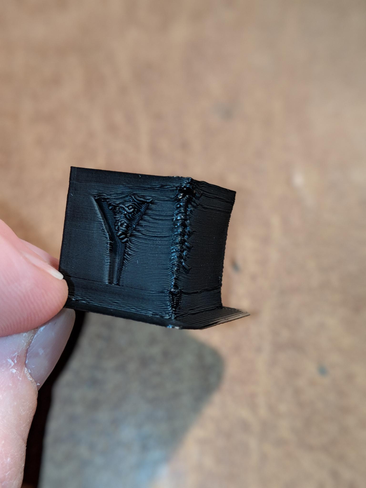

dcro95 Posté(e) Mars 24, 2019 Partager Posté(e) Mars 24, 2019 il y a 44 minutes, medmed a dit : ben c'est du PLA. Température 200° , plateau a 60° avec les valeurs par défaut dans Cura. A la vue de ton cube, j'ai l'impression que tu as plusieurs problèmes. Un problème de température trop basse, les courroies mal tendues et l'extrudeur qui a des ratés. Ou alors ton slicer fait n'importe quoi à force de trifouiller dans les options. Tu utilises cura ? J'utilise Cura avec les paramètres standards. Je pense que j'ai un soucis avec la tête d'impression en particulier les températures, je vais la démonter et vérifier. Lien vers le commentaire Partager sur d’autres sites More sharing options...

dcro95 Posté(e) Mars 25, 2019 Partager Posté(e) Mars 25, 2019 (modifié) La pièce qui permet le refroidissement lors de l'impression a été mal imprimé, l'air passe mal et elle est percée sur un coté. Je n'arrive pas à trouver le STL d'origine, vous auriez quelque chose à me proposer ? Je viens de m’apercevoir que sur la bague qui est sur la tige filetée les vis ne sont pas serrées, lorsque je les sert la vis ne peut plus tourner, ca sent le défaut de montage ??? Modifié (le) Mars 25, 2019 par dcro95 Lien vers le commentaire Partager sur d’autres sites More sharing options...
