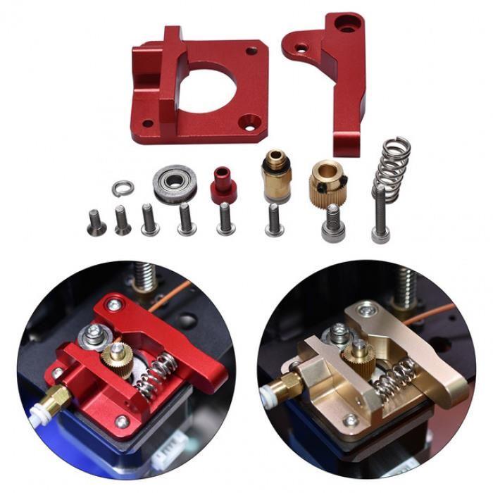

bow84000@gmail.com Posté(e) Juin 4, 2020 Posté(e) Juin 4, 2020 Le 01/04/2019 at 16:49, neor a dit : merci cylon j'ai commande ceci pour pouvoir regler mon accroche vous pensez que la roue dentée a le même diamètre de celle d'origine ou je vais devoir faire plein de reglages ? bonjour tu l'as acheté ou cet extrudeur je pense modifier le mien de ma A10 merci

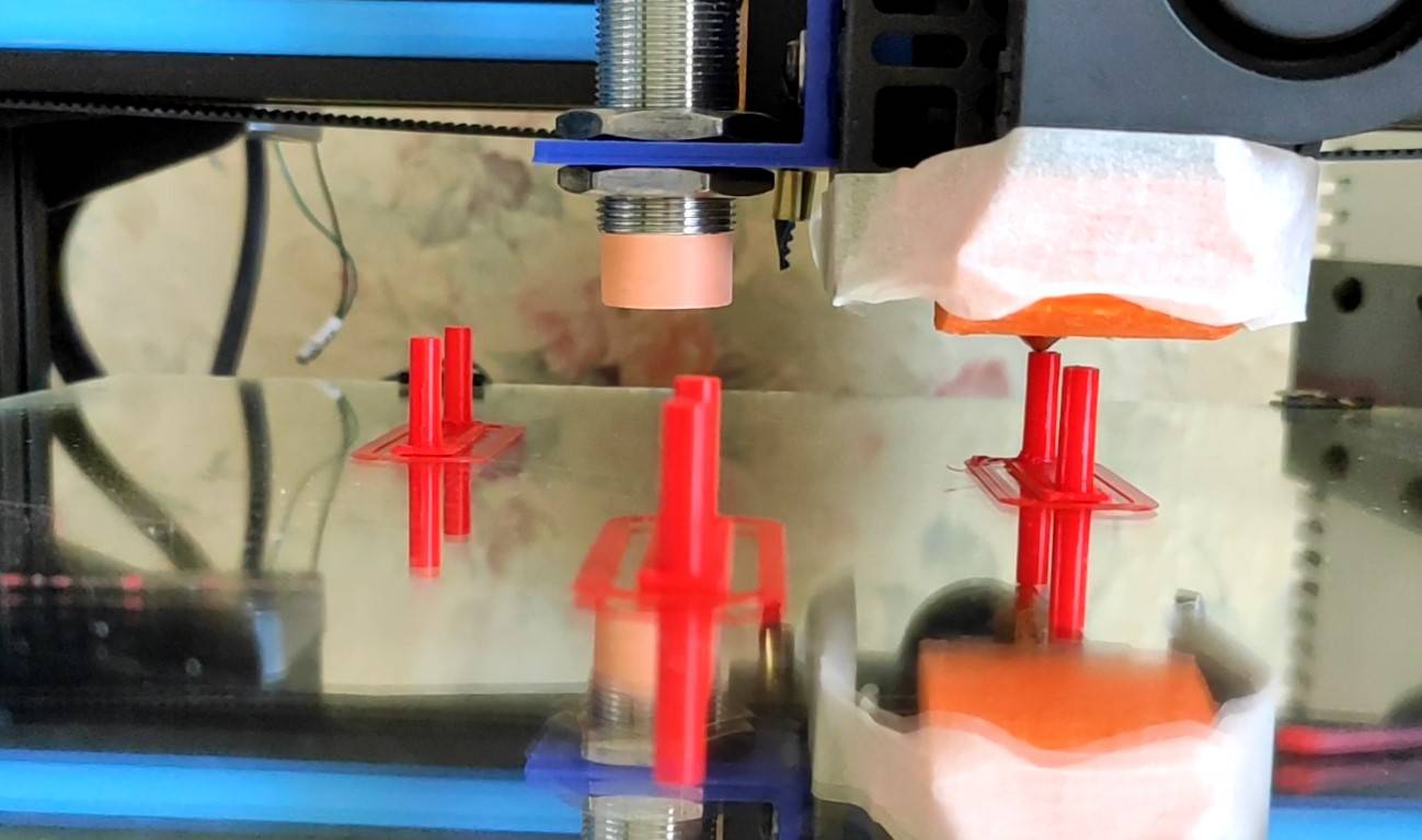

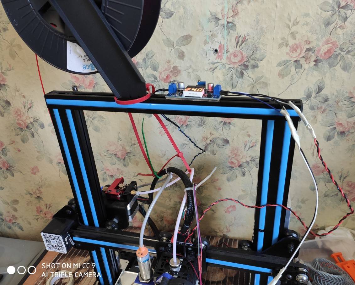

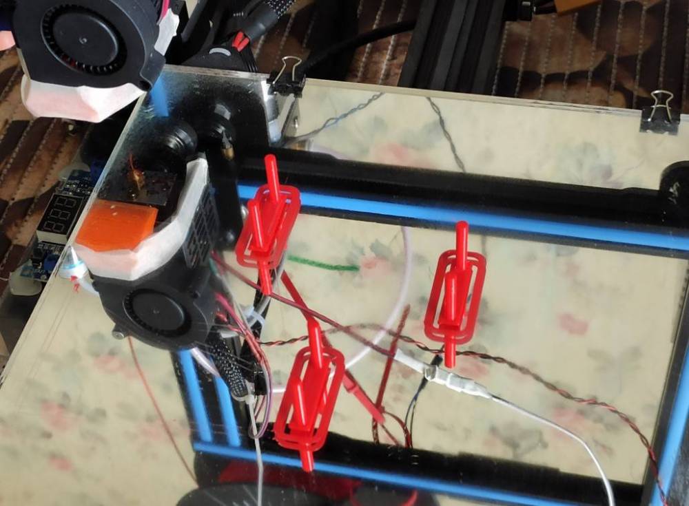

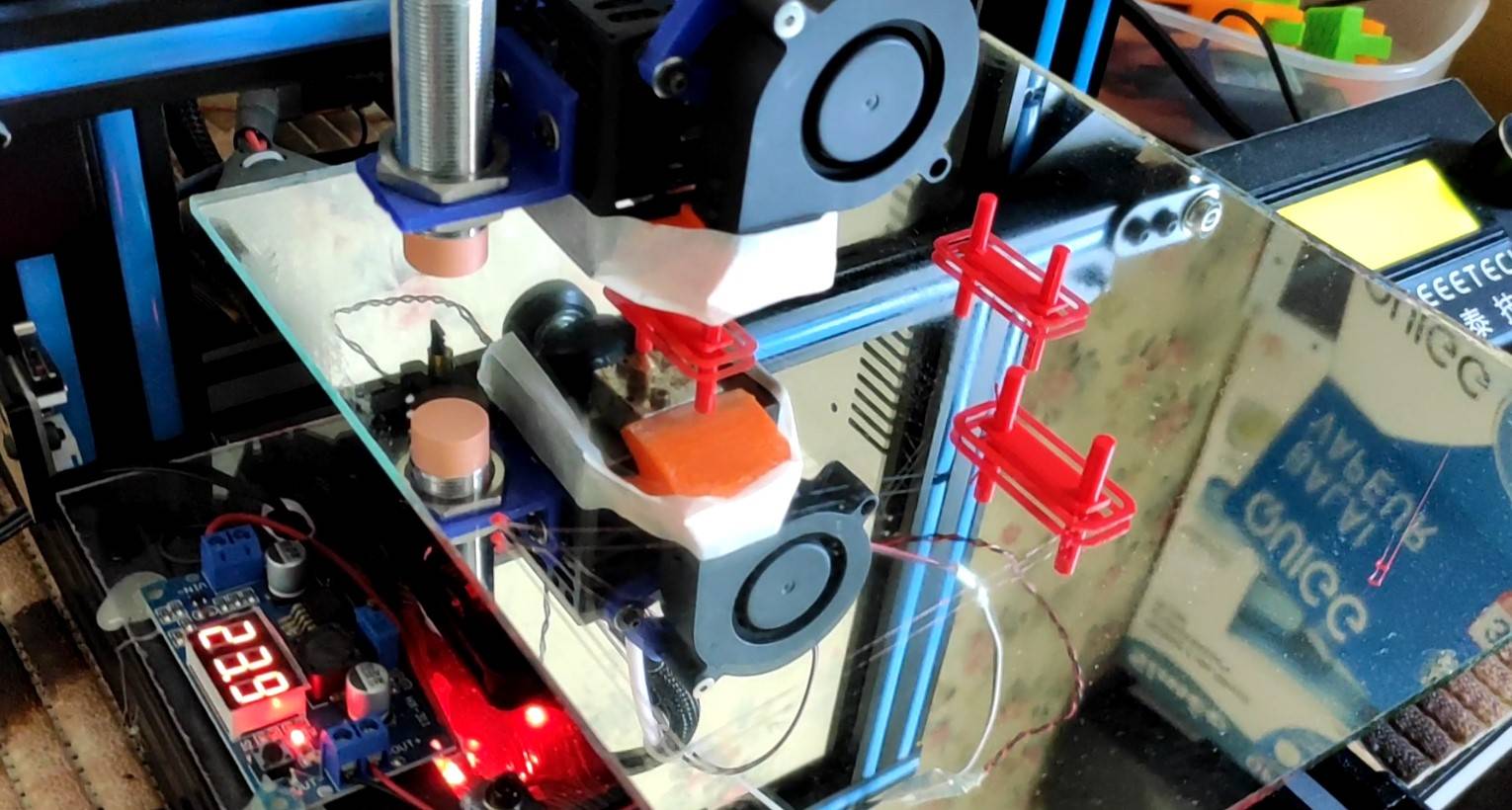

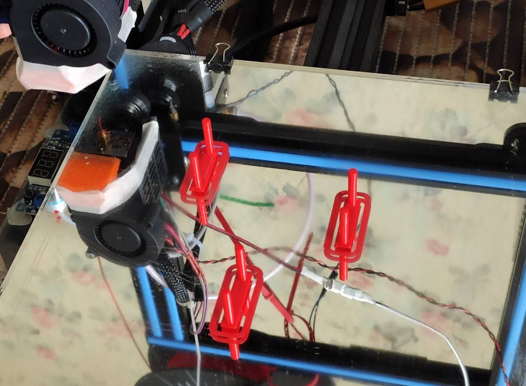

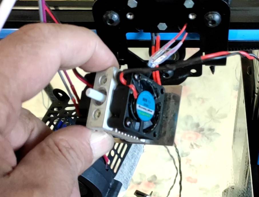

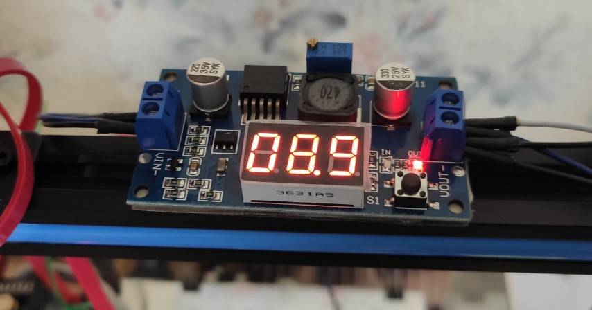

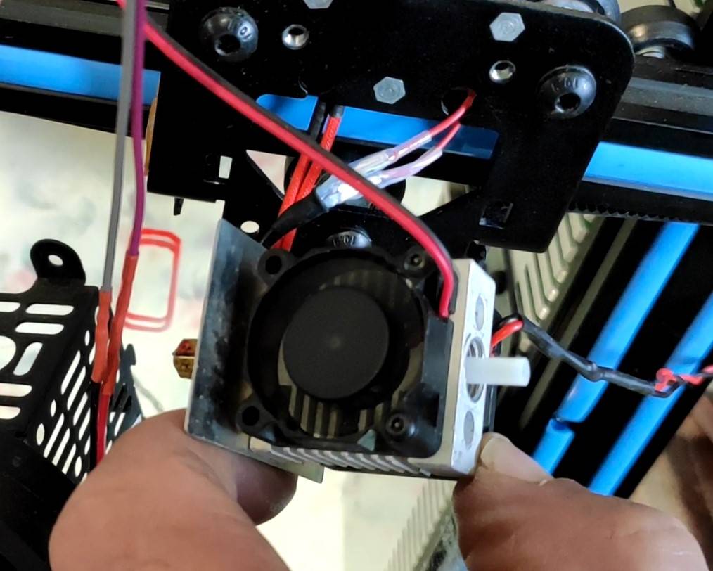

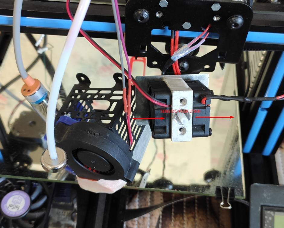

medmed Posté(e) Juin 20, 2020 Auteur Posté(e) Juin 20, 2020 (modifié) Bonjour à toutes et tous... J'ai profité d'une défaillance du ventilateur du hotend (bruit bizarre, vitesse irrégulière) pour tenter de diminuer le bruit de ce ventilateur strident très désagréable, tout en améliorant la ventilation du hotend. Et pour faire ça, je n'ai pas utilisé un, mais deux ventilateurs 30X30 12V mis de chaque côté du radiateur afin d'augmenter le flux d'air. Ce qui m'a permis de diminuer la vitesse des ventilos(en baissant la tension à 8v) et donc le bruit. Comme la Geeetech fonctionne en 24v , j'ai dû utiliser un petit module régulateur de tension... https://fr.banggood.com/LM2596-DC-DC-Voltage-Regulator-Adjustable-Step-Down-Power-Supply-Module-With-Display-p-1005123.html?rmmds=search&cur_warehouse=CN Mais des photos sont plus parlantes, qu'un long discours... Aucun souci lors de mes premières impressions et gain de bruit très appréciable. Avoir confirmer sur les longs prints... Modifié (le) Juin 20, 2020 par medmed
