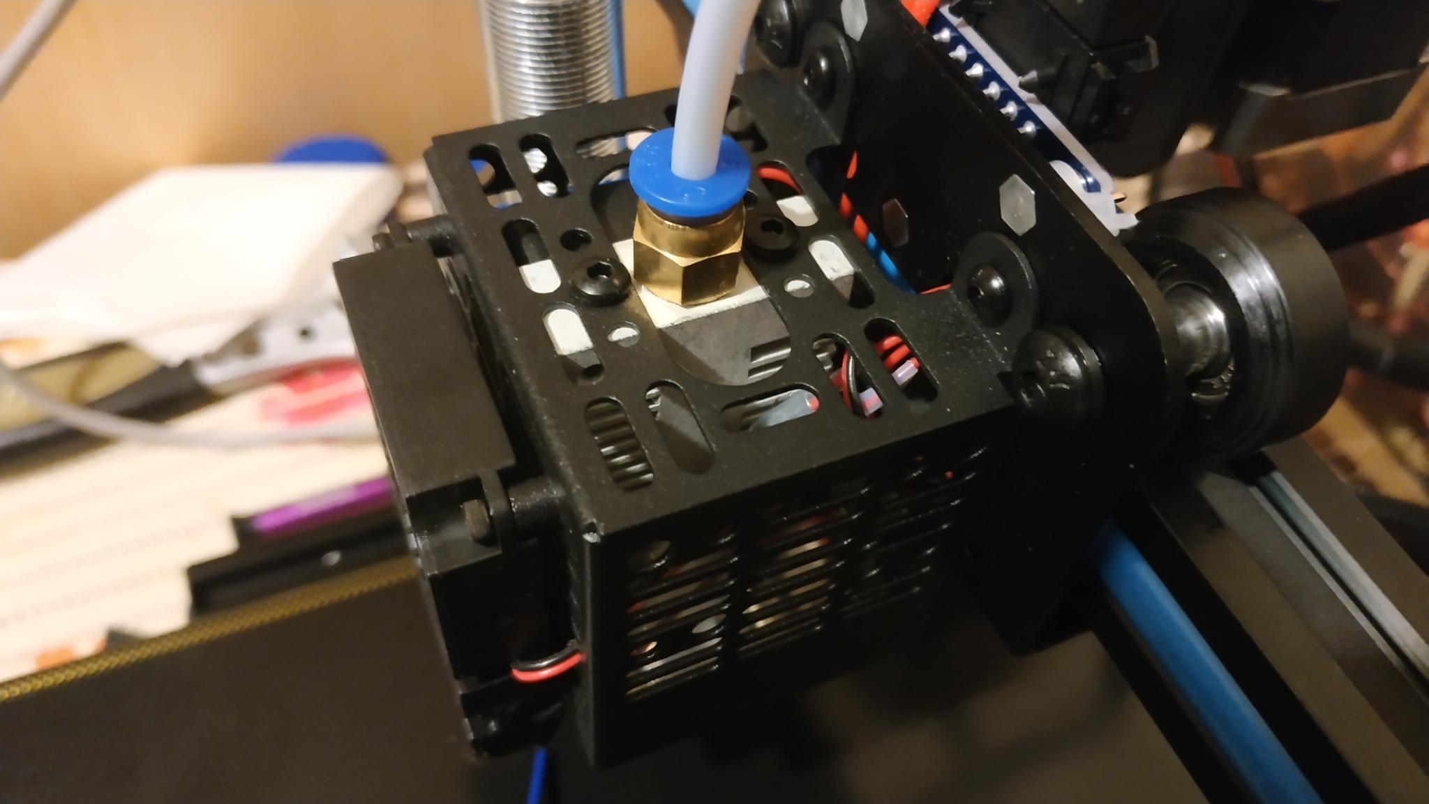

dcro95 Posté(e) Mars 9, 2019 Posté(e) Mars 9, 2019 Après plusieurs essais, quelques constatations : - Avec le PETG c'est bien mais l'imprimante sous extrude quand même, c'est plus régulier - J'ai monté un autre extrudeur qui entraine mieux j'ai moins de sous extrusion mais il y en a quand même En poussant le fil à la main je me rend que j'ai des points durs au niveau de la tête comme s'il y a formation de bouchons de temps en temps. J'ai l'impression que ce n'est pas l'extrudeur mais plutôt au niveau de la tête d'impression. Une idée ??
medmed Posté(e) Mars 9, 2019 Auteur Posté(e) Mars 9, 2019 (modifié) Fait un nettoyage du conduit en montant la température à 235 ° quelques minutes puis redescend la température à 125/130°. Tu attends quelques secondes est tu tires un coup sec sur le pla. Normalement toutes les saletés vont s'agglutiner au PLA est sortir avec lui. Ensuite vérifies que le tube de PTFE est coupé bien droit et bien enfoncé jusqu'au fond edit: T'as modifié les paramétres dans Cura pour imprimé avec du PTEG ? J'ai deux bobines de PTEG , je vais faire un essai... Modifié (le) Mars 9, 2019 par medmed

Invité Posté(e) Mars 10, 2019 Posté(e) Mars 10, 2019 ton clone il a du ptfe à l'intérieur du conduit du guide fil ? car si tu dépasse 245 ° le ptfe ce deforme à l'intérieur voir fusionne avec le filament, alors si c'est une copie... il y a de forte chance que ce soit encore moins résistant... résultat ça colle à l'intérieur.... je dirais qu'à partir de 235 pour de la copie.... c'est limite ... attention je parle du guide fil, pas du corps de chauffe au dessus !
dcro95 Posté(e) Mars 10, 2019 Posté(e) Mars 10, 2019 @cylon Je voulais dire que je n'ai pas de soucis avec le clone de l'E3DV6 alors que je n'arrive pas a imprimer correctement avec l'A10, en utilisant les mêmes bobines. Je cherche a comprendre ce qui ne va pas avec cette imprimante, j'ai d'abord cru a un soucis avec l'extrudeur, mais je penche plus sur un soucis de la tête d'impression.
Invité Posté(e) Mars 10, 2019 Posté(e) Mars 10, 2019 ça change rien, je n'ai jamais démonter de tête sur une A10, mais c'est pareil pour toutes les têtes, si tu a du ptfe dedans au niveau du bloc de chauffe et du guide fil, si tu monte trop, ton ptfe bloquera ton filament.... on parie que si du change et que tu nettoie tout ça va repartir pour un ptit moment ? mais ça recommencera si ton ptfe chauffe de nouveau trop.... il faudrait que tu essaie avec du ptfe capricorn, il résiste a peine plus, sinon c'est tête tout métal... j'ai 2 imprimantes l'une en direct drive, l'autre en bowden d'origine avec tête mk10, mais pour la deuxième le ptfe passe crème car je prend deu premium et j'imprime a 235 max, ça me laisse 10 degrés de marge, je n'ai jamais eu aucuns soucis avec le petg depuis 7 mois....
dcro95 Posté(e) Mars 10, 2019 Posté(e) Mars 10, 2019 @cylon ok merci, je n'ai jamais dépassé les 230 jusqu'à présent. Je vais faire un bon nettoyage de la tête
Invité Posté(e) Mars 10, 2019 Posté(e) Mars 10, 2019 quant tu a démonté, regarde bien ton ptfe et ta buse, tout doit être lisse, fait coulisser un bout de filament dans ton ptfe voir si ça frotte ou pas, le filament doit tomber tout seul de haut en bas et les extrémité doivent être bien rond. regarde aussi quant tu le remplacera, s'il y a du jeux au niveau pneufit, le moindre jeux va laisser un espace près de ta buse, et avec la pression pendant l'impression ça formera un bouchon... c'est des ptits crottes desfois qui pourrissent ton travail...

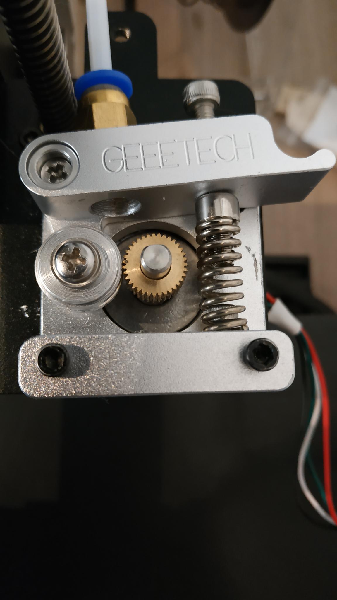

dcro95 Posté(e) Mars 10, 2019 Posté(e) Mars 10, 2019 @medmedPourrais tu me donner la longueur du ressort de l'extrudeur . Le mien fait 22 mm

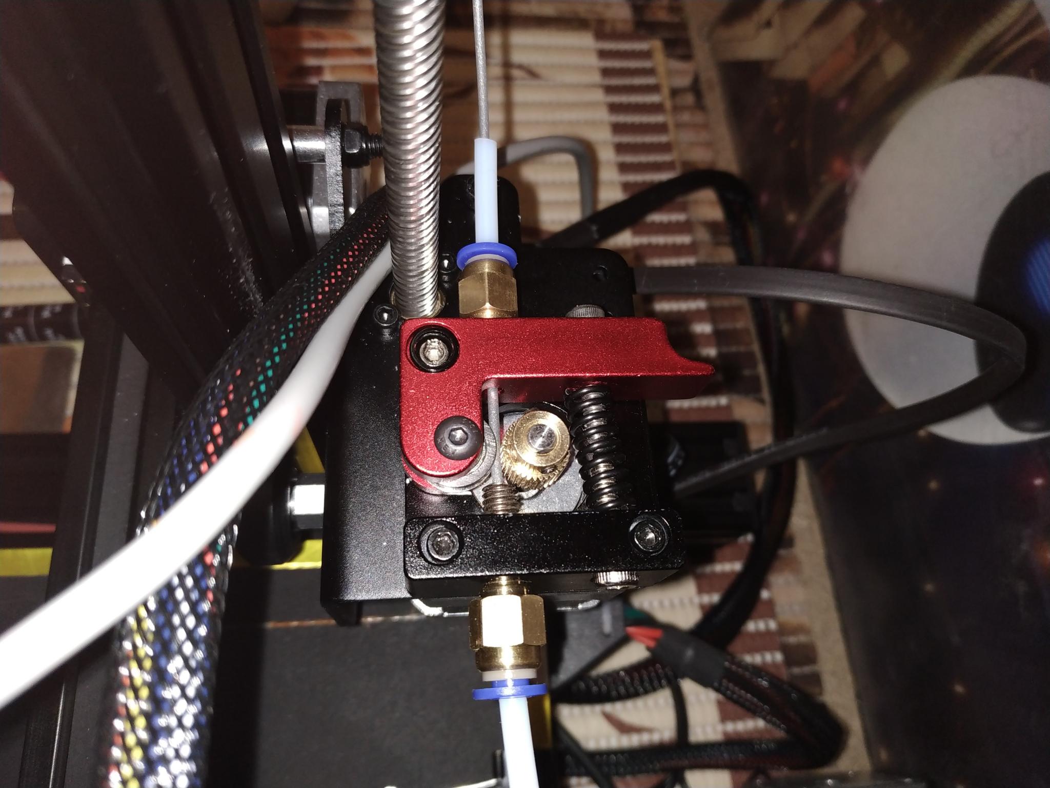

Argar Posté(e) Mars 11, 2019 Posté(e) Mars 11, 2019 Le 10/03/2019 at 12:22, dcro95 a dit : @medmedPourrais tu me donner la longueur du ressort de l'extrudeur . Le mien fait 22 mm Dérouler Tu as toujours l'extruder d'origine en plastique? perso direct passé à un métal car je l'ai reçus cassé... Mais souvent la patinage du filament c'est un manque de pression. Soucis réglé avec l'extrudeur alu orange sur Mamazone. Roue dentée de meilleur qualitée (nécessite moins de pression sur le filament pour un meilleur entrainement). Extrudeur très solide et avec la vis tu peux régler la pression. Et le passage du filament est comme l'origine en arrière de la vis trapézoidale de l'axe Z.https://www.amazon.fr/gp/product/B06XPH9PR2/ref=ppx_yo_dt_b_asin_title_o01_s00?ie=UTF8&psc=1
dcro95 Posté(e) Mars 11, 2019 Posté(e) Mars 11, 2019 (modifié) @Argar J'ai toujours celui d'origine, et je pense que je vais changer. Je pense que la tête d'impression est moins efficace que le E3D V6, donc il faut chauffer un peu plus. Je vais regarder pour changer l'extruder J'ai renforcé le ressort avec un élastique ca à l'air pas trop mal ... Modifié (le) Mars 11, 2019 par dcro95
dcro95 Posté(e) Mars 11, 2019 Posté(e) Mars 11, 2019 Un avis sur celui-ci : https://www.amazon.fr/Extruder-Aluminum-adjustable-filament-extruder/dp/B07JVK4PC7/ref=sr_1_7?rps=1&ie=UTF8&qid=1552317283&sr=8-7&keywords=extruder+mk8+metal&refinements=p_76%3A437878031%2Cp_72%3A437873031

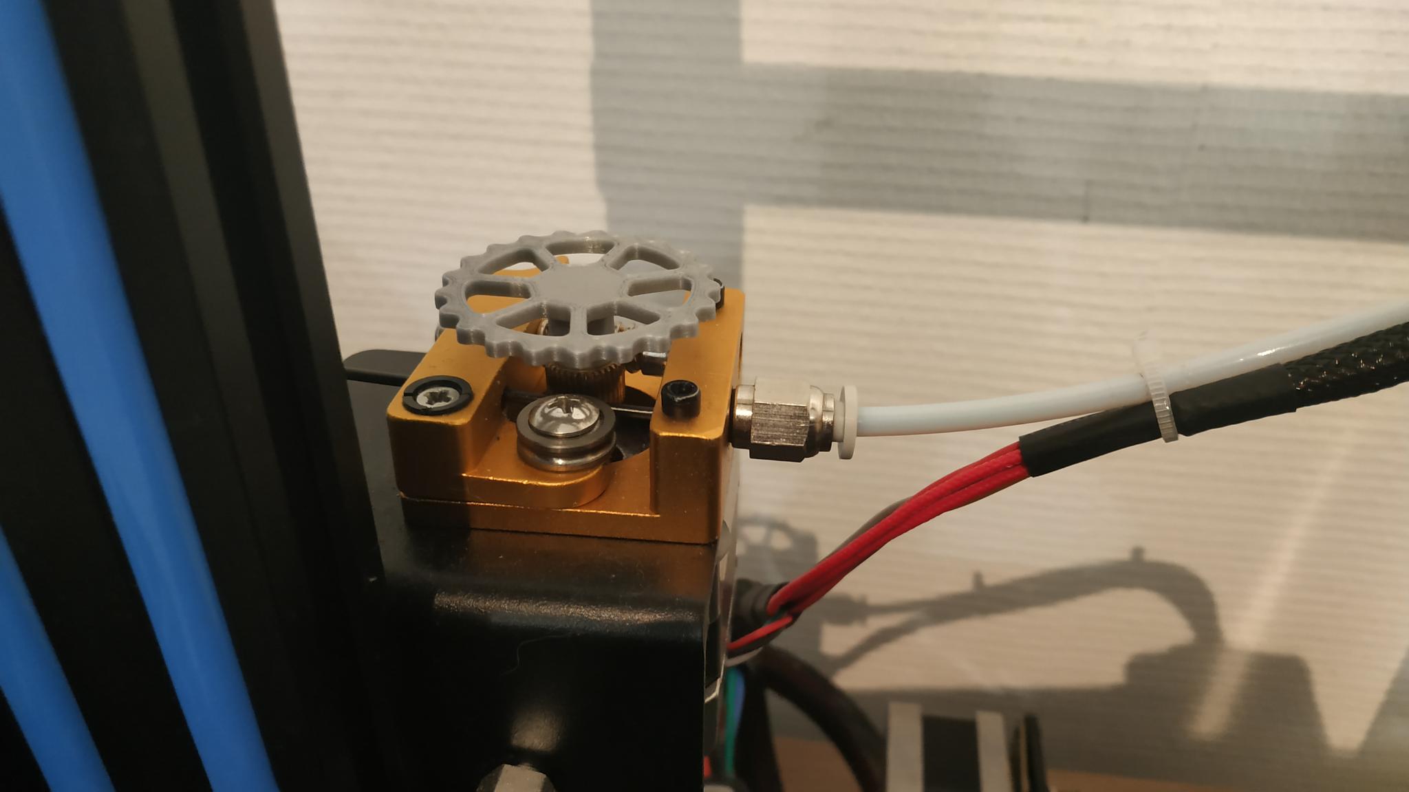

medmed Posté(e) Mars 11, 2019 Auteur Posté(e) Mars 11, 2019 J'ai monté le système que j'avais monté sur ma anet. .
dcro95 Posté(e) Mars 12, 2019 Posté(e) Mars 12, 2019 J'ai le meme, mais orienté avec le levier vers la tige filetée. Pour ca que je vais prendre l'autre :)
Meowboy Posté(e) Mars 12, 2019 Posté(e) Mars 12, 2019 (modifié) Le 11/03/2019 at 15:17, dcro95 a dit : Un avis sur celui-ci : https://www.amazon.fr/Extruder-Aluminum-adjustable-filament-extruder/dp/B07JVK4PC7/ref=sr_1_7?rps=1&ie=UTF8&qid=1552317283&sr=8-7&keywords=extruder+mk8+metal&refinements=p_76%3A437878031%2Cp_72%3A437873031 Dérouler salut, J'ai installé celui la sur mon A10, mais je suis repassé sur un autre en métal qui je trouve pousse mieux le filament, j'ai d'ailleurs aussi changé le tube PTFE par un Capricorn. Modifié (le) Mars 12, 2019 par Meowboy
