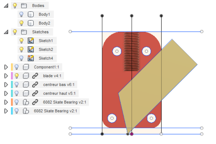

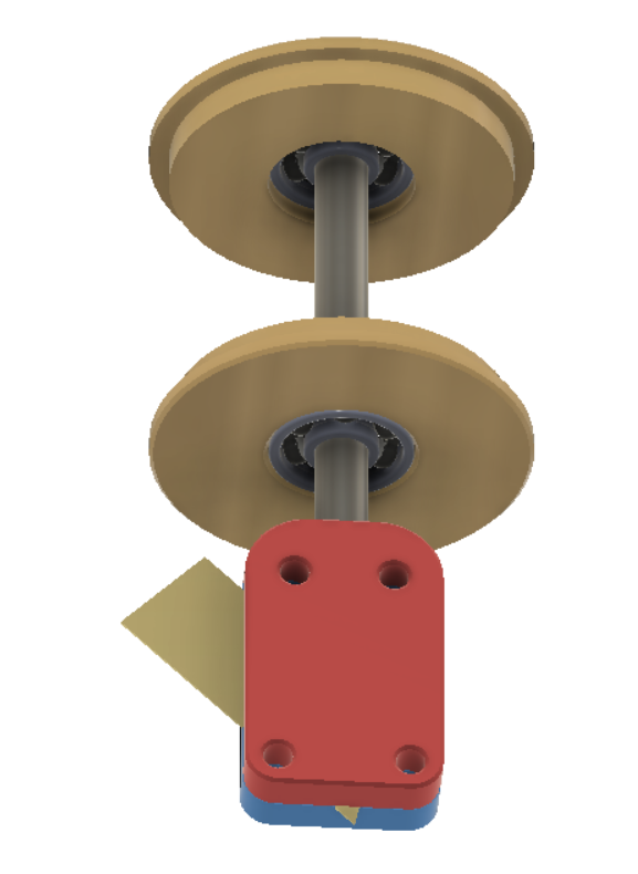

Jean-Claude Garnier Posté(e) Juin 8, 2019 Posté(e) Juin 8, 2019 Ne sous-estimez pas mes capacités de nuisance, SVP ! Il y a 8 heures, gelam a dit : en mettant la partie coupante qqes 1/10 en retrait de l,axe de rotation, ca ne suivrait pas le tracé C'est un peu l'idée, mais quelques dixièmes ne suffisent pas : j'ai mis 2mm Il y a deux choses prépondérantes : une rotation totalement libre du porte-couteau autour de son axe, et une absence de battement latéral. Mon axe tourne sur deux roulement de skate écartés de 100mm, et ne force pas du tout Chépa comment y font, les pros
Locouarn Posté(e) Juin 8, 2019 Posté(e) Juin 8, 2019 Bonjour Jean-Claude, Je sais que tu aimes bien réinventer la poudre (et c'est tout à ton honneur), mais dans le groupe "Dremel CNC" d'autres membres se sont intéressés au sujet et ont publié des solutions qui fonctionnent... Je pense en particulier à Brigitte Maillere qui avait posté ceci : https://www.facebook.com/groups/335572240572807/permalink/389929541803743/ Fais une recherche dans le groupe avec le mot "vinyl" et tu trouveras plusieurs solutions.
gelam Posté(e) Juin 8, 2019 Posté(e) Juin 8, 2019 (modifié) il y a 43 minutes, Jean-Claude Garnier a dit : Chépa comment y font, les pros Hello, et ben ils utilisent des couteaux spéciaux vinyle ou alors la lame est pilotée. https://shop.v1engineering.com/products/drag-knife-vinyl-cutter http://www.unicutshop.com/index.php?route=product/product&product_id=88 ton montage avec des roulement de Ø8 c'est trop lourd même libre en rotation c'est trop gros, utilise des roulements de Ø3 et un outil de même Ø . ça vaut pas cher ça vaut le coup de faire chauffer la CB en plus ces outils ont la prof. réglable, pas besoin de martyr. Cdlt Modifié (le) Juin 8, 2019 par gelam 1
Janpolanton Posté(e) Juin 8, 2019 Posté(e) Juin 8, 2019 Salut la communauté, Alors, j'y connais rien mais je vais quand même la ramener... Déjà, je n'ai pas pu voir la solution postée par @Locouarn car je ne vais pas sur fèces de bouc. A mon avis, c'est une histoire de force et de couple résistant et plus ta coupe sera profonde et mieux ça fonctionnera. Un morceau de carton placé sous la feuille à découper pourrai aider. A mon avis, tu devrais aussi réduire les vitesses de déplacement pour laisser du temps à la lame pour s'orienter correctement dans les endroits difficiles.

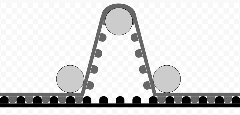

Tircown Posté(e) Aout 19, 2019 Posté(e) Aout 19, 2019 Déjà vu quelque part: une courroie fixée/collée au support (en noir), et une autre par dessus (en gris) qui sert au Y et qui vient se bloquer dans les crans de la courroie fixe. Ainsi la partie susceptible de s'allonger est beaucoup plus courte. Par contre il faut bien calculer son coup pour que la longueur déviée vers le moteur soit bien un multiple des pas de la courroie, sinon ça ne tombera pas en face; d'un coté ou de l'autre.
cmatec Posté(e) Aout 20, 2019 Auteur Posté(e) Aout 20, 2019 @Jean-Claude Garnier : Citation Pour moi le M3/M5 suffit. Jouer du potar à la demande semble plus souple que d'envoyer une commande Gcode C'est ce qui me semble aussi. D'autant plus que l'oreille est un outil formidable . C'est super de faire profiter le mileu associatif de tes compétences. Je pense m'inscrire dans celui de mon patelin.
Jean-Claude Garnier Posté(e) Aout 20, 2019 Posté(e) Aout 20, 2019 Oui @Tircown j'avais moi aussi repéré ce système qui est à mi chemin entre transmission par courroie et par pignon/crémaillère. C'est très malin comme concept, la partie "utile" de la courroie étant moins susceptible d'allongement et les deux galets servant de tendeur. Mais ça oblige à embarquer le moteur sur la partie mobile, c'est surtout pour ça que je ne l'ai pas retenu. Mon interrogation principale pour l'instant, c'est de voir si je ne serai pas obligé de faire une démultiplication. Je crains : - que ça ne se déplace trop vite - que ça manque de couple - que ça manque de précision On verra ça en Septembre, pour l'instant je suis "à l'estive"
