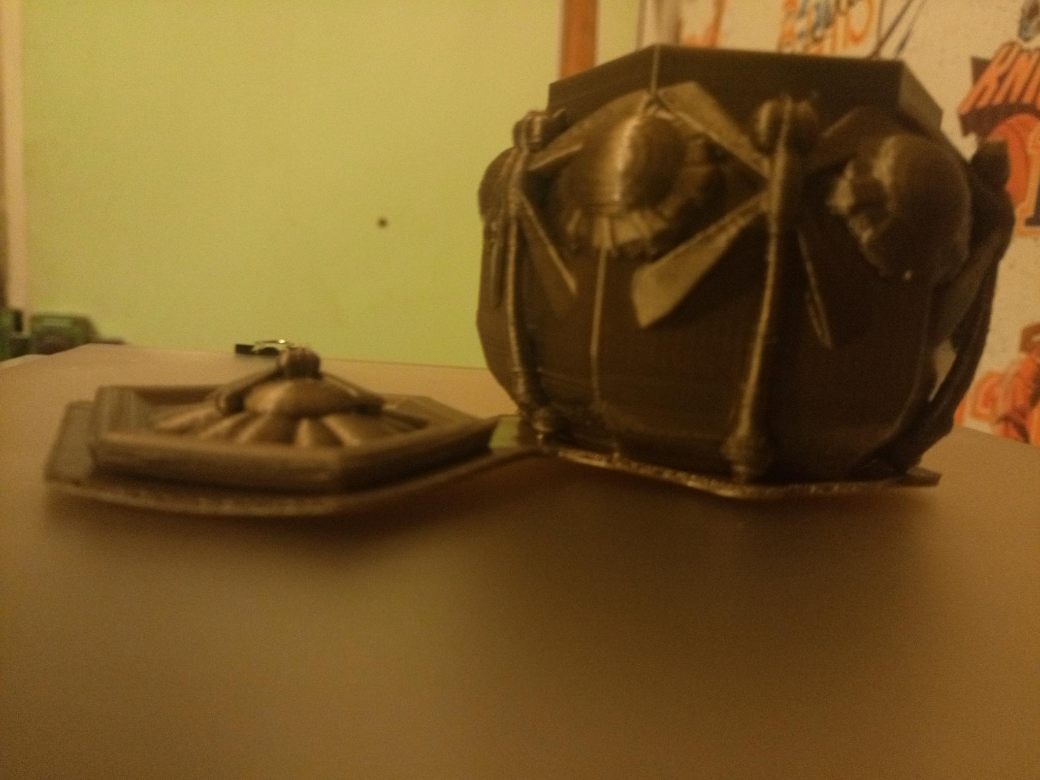

Cyril-Fiesta Posté(e) Avril 3, 2019 Partager Posté(e) Avril 3, 2019 (modifié) perso je commence à être un peu déçu de cette machine. Nombreux echec sur des pièces articulés comportant donc plein de petits elements. Souvent un ou 2 petits éléments se décollent, et donc ... C'est le drame, tout à virer. Dernièrement, j'ai eu un beau fail, du genre incompréhensible : j'avais tout néttoyé le plateau, je venais juste de mettre du dimafix (et je lésigne pas sur la dose malgré le coût), je lance une impression facile ( https://www.thingiverse.com/thing:872229 ) avec une vitesse de 60mm/s, un layer a 0.2, 205° de temp, 65° le bed, bref easy mode, ça passe crême d'habitude et ... Au bout de 30 minutes, le couvercle se décolle, et viens se mettre au niveau de la boite, belle fusion -_- Je relance avec un radeau (sur un truc déjà plat) ... Réussis, mais le radeau du couvercle s'est décollé à 2 endroits, donc couvercle tordu, j'ai du le réimprimer. (voir photo, même décollement du coté opposé du couvercle). Si même avec vitre vitrocéramique (bien chère ce matériaux) + nettoyage avec https://www.makershop.fr/accessoires/774-nettoyant-plateau-imprimante-3d-nanovia-500ml.html + Dimafix, ça ne tiens pas sur des print plat, ou avec un radeau, c'est galère Bon après y'a toujours des courants d'airs chez moi pour lequel je ne peux rien faire, mais bon c'est du PLA que j'imprime, pas de l'ABS :s Vous pensez que changer le Fang peut résoudre quelque chose ? (fang de base, ventilo off sur les premières couches) Je veux bien mettre la main a la pâte, mais j'enchaine les classes découvertes/colos donc ça devra attendre :s entre 2 séjours, je veux juste pouvoir au moins imprimer des trucs pas trop demandeurs (je renonce aux trucs trop articulés et petit ) edit : quand je dis déçu, je sais bien que vu son prix, c'est déjà bien hein je dis pas le contraire quand même :s Modifié (le) Avril 3, 2019 par Cyril-Fiesta Lien vers le commentaire Partager sur d’autres sites More sharing options...
CacaoTor Posté(e) Avril 3, 2019 Auteur Partager Posté(e) Avril 3, 2019 (modifié) il y a 29 minutes, Cyril-Fiesta a dit : perso je commence à être un peu déçu de cette machine. Nombreux echec sur des pièces articulés comportant donc plein de petits elements. Souvent un ou 2 petits éléments se décollent, et donc ... C'est le drame, tout à virer. Dernièrement, j'ai eu un beau fail, du genre incompréhensible : j'avais tout néttoyé le plateau, je venais juste de mettre du dimafix (et je lésigne pas sur la dose malgré le coût), je lance une impression facile ( https://www.thingiverse.com/thing:872229 ) avec une vitesse de 60mm/s, un layer a 0.2, 205° de temp, 65° le bed, bref easy mode, ça passe crême d'habitude et ... Au bout de 30 minutes, le couvercle se décolle, et viens se mettre au niveau de la boite, belle fusion -_- Je relance avec un radeau (sur un truc déjà plat) ... Réussis, mais le radeau du couvercle s'est décollé à 2 endroits, donc couvercle tordu, j'ai du le réimprimer. (voir photo, même décollement du coté opposé du couvercle). Si même avec vitre vitrocéramique (bien chère ce matériaux) + nettoyage avec https://www.makershop.fr/accessoires/774-nettoyant-plateau-imprimante-3d-nanovia-500ml.html + Dimafix, ça ne tiens pas sur des print plat, ou avec un radeau, c'est galère Bon après y'a toujours des courants d'airs chez moi pour lequel je ne peux rien faire, mais bon c'est du PLA que j'imprime, pas de l'ABS :s Vous pensez que changer le Fang peut résoudre quelque chose ? (fang de base, ventilo off sur les premières couches) Je veux bien mettre la main a la pâte, mais j'enchaine les classes découvertes/colos donc ça devra attendre :s entre 2 séjours, je veux juste pouvoir au moins imprimer des trucs pas trop demandeurs (je renonce aux trucs trop articulés et petit ) edit : quand je dis déçu, je sais bien que vu son prix, c'est déjà bien hein je dis pas le contraire quand même :s Allons ne désespère pas Je pense plutôt qu'il faut regarder du côté de ton filament. Il serait bon aussi si ce n'est déjà fait, de ne pas ventiler sur les premières couches. Essaie celui-ci ça te remontera le moral Je n'ai pas d'U30 (lol) mais je ne crois pas une seconde que le problème vienne de la machine. EDIT : En cas de doute et niveau inertie thermique, passe ton bed à 75°C pour test. Modifié (le) Avril 3, 2019 par CacaoTor Lien vers le commentaire Partager sur d’autres sites More sharing options...
Murphy Posté(e) Avril 3, 2019 Partager Posté(e) Avril 3, 2019 Pour info sur ma U30 je chauffe le plateau à 65° puis 50° à partir de la dixième couche. Pour le fil PLA c'est 230/235° environ. le débit c'est 0,95 à 1,00. Et j'imprime entre 80 à 100mm/s. Pour le plateau j'ai changé celui d'origine pour un Creality en verre. Pour le fil j'achète chez Grossiste3D. Lien vers le commentaire Partager sur d’autres sites More sharing options...
Scoof Posté(e) Avril 3, 2019 Partager Posté(e) Avril 3, 2019 Le dimafix est efficace à haute température, donc je ne suis pas sur que ce soit une bonne idée ici de baisser la température à 50°; il perd énormément d'adhérence à cause de ça, évite de baisser en dessous de 65° avec le dimafix (j'utilise du 3Dlac pour le PLA sans soucis depuis 3 ans à 55°) Par contre, le warping de ton PLA est vraiment extreme, j'ai jamais vu un warping comme ça sur du PLA. même en imprimant dans une piece à 15° l'hiver. Soit c'est du PLA de très mauvaise qualité soit il y a erreur sur le matériau chez le fabricant. Lien vers le commentaire Partager sur d’autres sites More sharing options...
Cyril-Fiesta Posté(e) Avril 3, 2019 Partager Posté(e) Avril 3, 2019 (modifié) Hum c'est vrai que j'avais moins de souci avec le chromatik blue de dagoma. Là c'est le groove gold de ICE filaments (qui est assez terne, pas très gold). J'ai changé de filaments y'a quelques impressions a peine. J'avais jamais eu un warping aussi gros sur une impression plate de bonne taille + radeau (la avant j'avais aucun warping). Avec le chromatik blue, mes seuls échecs c'était sur des petites pièces articulés Je resterais en plus chaud, mais je pensais que 205/65 c'était déjà chaud pour du pla :s Pour l'instant j'ai vérifié côté machine (excentrique, leveling, ...) Y'a que les courants d'air et le taux d'humidité que je ne maîtrise pas. Et je ventile pas les premières couches. Est ce que le planning 3d850 est vraiment meilleur côté warping ? Ça me tente bien d'essayer vu que le prix est pas beaucoup plus élevé. Édit : merci pour le lien du filaments, je vais tester. Je vois dans les commentaires que d'autres ont des soucis avec le ICE. C'est bon signe Modifié (le) Avril 3, 2019 par Cyril-Fiesta Lien vers le commentaire Partager sur d’autres sites More sharing options...

CacaoTor Posté(e) Avril 3, 2019 Auteur Partager Posté(e) Avril 3, 2019 il y a 53 minutes, Cyril-Fiesta a dit : Là c'est le groove gold de ICE filaments (qui est assez terne, pas très gold). J'ai changé de filaments y'a quelques impressions a peine. J'avais jamais eu un warping aussi gros sur une impression plate de bonne taille + radeau (la avant j'avais aucun warping). Avec le chromatik blue, mes seuls échecs c'était sur des petites pièces articulés Je resterais en plus chaud, mais je pensais que 205/65 c'était déjà chaud pour du pla :s Je ne suis pas étonné. Il y a plusieurs Icefilement qui posent des problèmes exactement dans ton cas (selon les couleurs). Essaie celui que je t'ai filé perso c'est le plus facile à imprimer et au plus beau rendu que j'ai testé. Lien vers le commentaire Partager sur d’autres sites More sharing options...

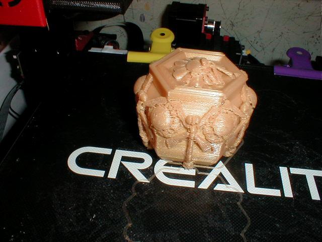

Murphy Posté(e) Avril 3, 2019 Partager Posté(e) Avril 3, 2019 J'ai fait aussi ce petit pot mais sans radeau. Résultat... Lien vers le commentaire Partager sur d’autres sites More sharing options...
