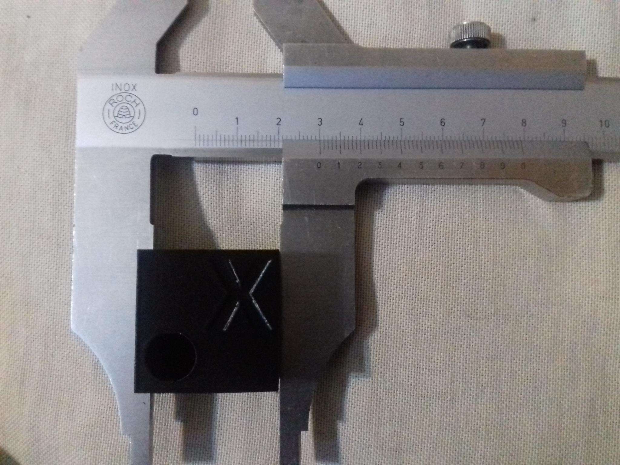

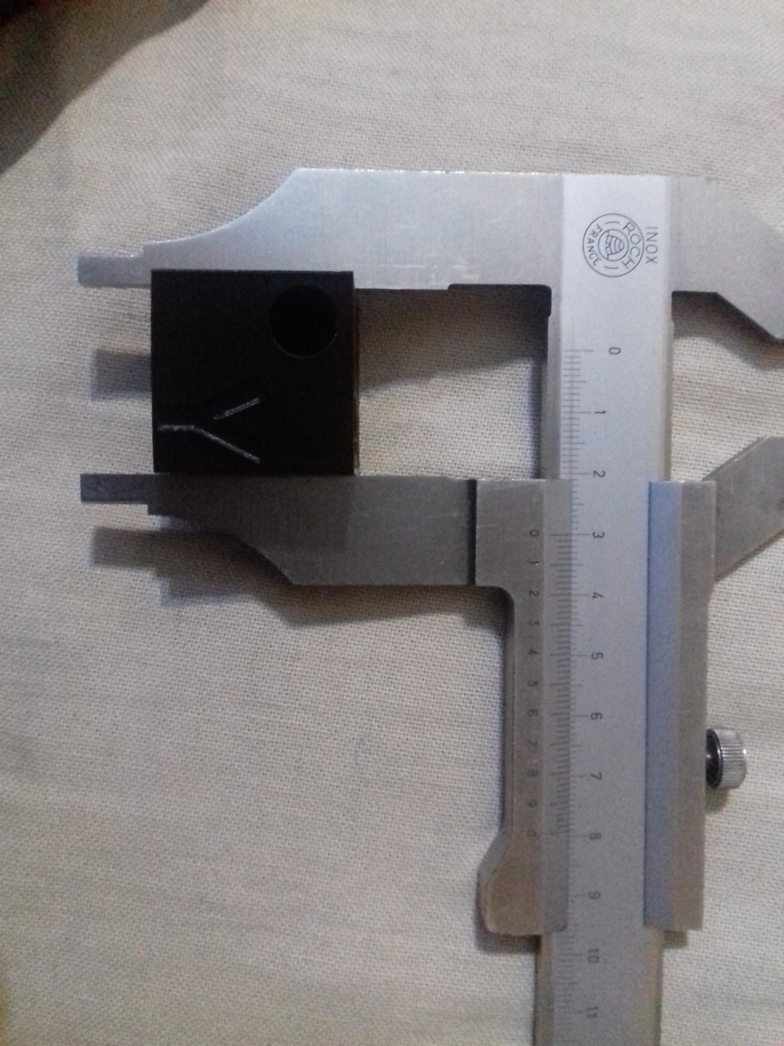

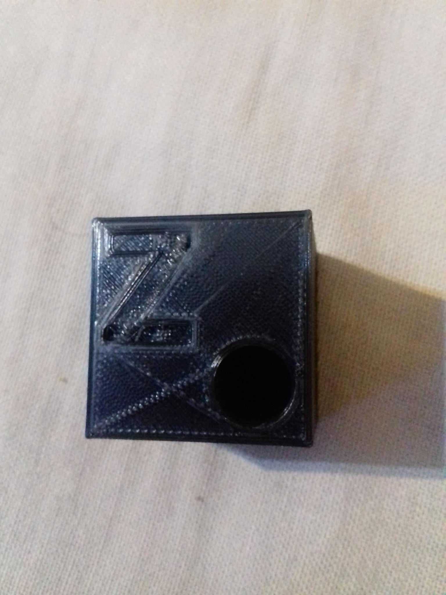

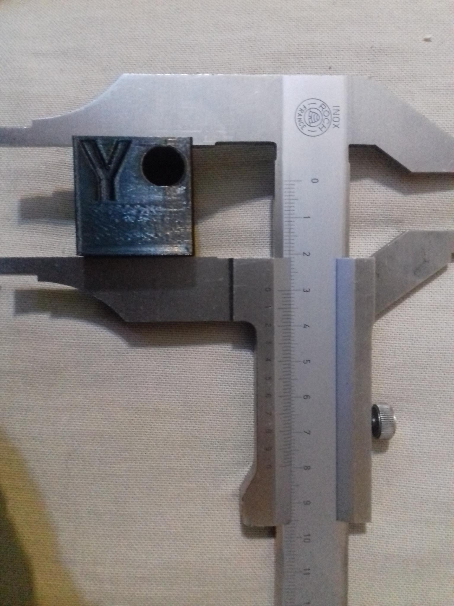

vieur Posté(e) Mars 14, 2019 Partager Posté(e) Mars 14, 2019 (modifié) bonjour, Maintenant que j'ai réglé mes axes "hors print" (enfin, je pense être pas mal), en impression, j'ai des légers décalages de couche. Les photos sont pas top mais on peut deviner sur le X par exemple, une déviation au niveau de l'angle supérieur gauche. Aussi, les angles sont un peut saillants (photo Z) J'ai déjà : check de toute la mecanique = > pas de jeu, pas de points durs, tension courroies ok, vis Z non contrainte, tripodes ajustés. Flashé en Marlin 1.1.9 => j'ai l'impression que ça le fait plus qu'avant!!?? Désactivé dans Ultimaker Cura le contrôle des saccades (=Jerks) => Çà améliore Mesuré les Vref. : X : 0,575 V Y : 0,559 V Z : 0,562 V E : 0,791 V Rsense : 0,1 Ohm Driver : A4988 Moteurs XYZ : Creality 42-34, BJ42D15 26V09 Mes questions : Connaissez vous le Imax de ces moteurs? Imax : 1,5 A ???? donc Vref théorique = 0,85 V ? Le Vref réel mérite-t-il d'être ajusté ? Je me dis que j'exploiterai mieux les capacités moteur... Quels sont les accélérations et Jerk chez vous? Pensez vous que ça ait un impact sachant que j'ai les valeurs courament utilisées ? ( je mettrai les valeurs ) Merci à vous pour votre aide qui m'a déjà permis de progresser bien vite et à @Bosco2509 pour son cube Modifié (le) Mars 15, 2019 par vieur Lien vers le commentaire Partager sur d’autres sites More sharing options...

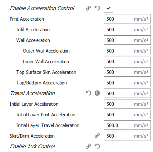

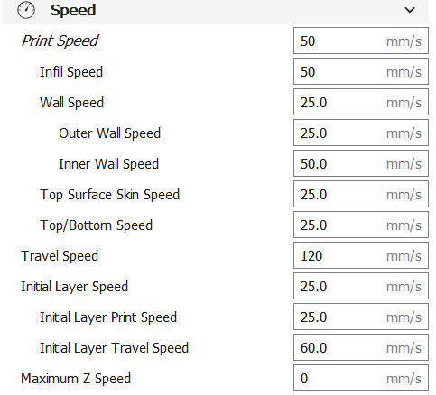

vieur Posté(e) Mars 15, 2019 Auteur Partager Posté(e) Mars 15, 2019 J'arrive pas à éditer alors je me répond : Voici mes accélérations dans Cura : Et mes Jerks dans l'imprimante : X et Y : 10 mm/s Z : 0,15 mm/s et les vitesses : Lien vers le commentaire Partager sur d’autres sites More sharing options...

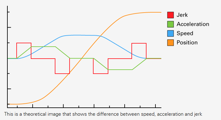

fran6p Posté(e) Mars 15, 2019 Partager Posté(e) Mars 15, 2019 (modifié) Il y a 19 heures, vieur a dit : pour son cube Pour ce cube, les dimensions à mesurer sont les profondeurs de chaque trou de chaque face qui doivent être de 20mm (demande à @volavoile qui est le créateur de ce cube). Si tu désactives le jerk (secousse), il est toujours au maximum, voir les explications pour Cura ici Citation Enable jerk control Jerk defines the speed of the print head before performing a hard stop. Just like a car, the print head needs to come to a complete stop at some points. It's comparable to hitting the brakes in a car. When you do this at high speeds it feels uncomfortable. The jerk settings reduce the speeds set in the firmware, making the print a little slower, but more accurate. Disable the setting to get the maximum jerk. Citation Traduction Google Translate: La secousse définit la vitesse de la tête d'impression avant d'effectuer un arrêt brutal. Tout comme une voiture, la tête d'impression doit s'arrêter complètement à certains endroits. C'est comparable à appuyer sur les freins d'une voiture. Lorsque vous faites cela à haute vitesse, vous vous sentez mal à l'aise. Les paramètres de jerk réduisent les vitesses définies dans le microprogramme, ce qui rend l'impression un peu plus lente, mais plus précise. Désactivez le paramètre pour obtenir le jerk maximum. Modifié (le) Mars 15, 2019 par fran6p orthographe Lien vers le commentaire Partager sur d’autres sites More sharing options...
vieur Posté(e) Mars 15, 2019 Auteur Partager Posté(e) Mars 15, 2019 (modifié) il y a 34 minutes, fran6p a dit : Pour ce cube, les dimensions à mesurer sont les profondeurs de chaque trou de chaque face qui doivent être de 20mm (demande à @volavoile qui est le créateur de ce cube). En fait j'ai pris celui de @Bosco2509 de 30 mm sur thingiverse. C'est donc un remix de celui de @volavoile peut être. Il faut donc rendre à césar... Merci pour le lien ça confirme ce que j'avais compris sur le Jerk . Même si Thierry l'avait compris avant moi par hasard il y a 34 minutes, fran6p a dit : Désactivez le paramètre pour obtenir le jerk maximum. Jerk maximum = celui de l'imprimante? 10 mm/s dans mon cas? non? Modifié (le) Mars 15, 2019 par vieur Lien vers le commentaire Partager sur d’autres sites More sharing options...

fran6p Posté(e) Mars 16, 2019 Partager Posté(e) Mars 16, 2019 Il y a 20 heures, vieur a dit : 10 mm/s dans mon cas? non? D'après les sources du Marlin fournies par Creality, pour les axe X et Y le jerk est de 20mm/s (sauf si tu as recompilé ton Marlin en mettant d'autres valeurs ). Citation // The speed change that does not require acceleration (i.e. the software might assume it can be done instantaneously) #define DEFAULT_XYJERK 20.0 // (mm/sec) #define DEFAULT_ZJERK 0.4 // (mm/sec) #define DEFAULT_EJERK 5.0 // (mm/sec) Supprimer totalement le jerk risque de chahuter / faire bouger l'imprimante car avant un changement de direction, la vitesse est maximale. Donc avec l'inertie du plateau pour l'axe Y, je ne suis pas sûr que ce soit très bon (même si sur une Ender3, le plateau étant plus petit est donc moins lourd). Le principe du "jerk" dans le trancheur est de détecter ces changements de direction pour décélérer un peu avant celui-ci puis de "remettre" la gomme après ce changement de direction, comme sur le schéma ci-dessous (si j'ai bien compris ce terme qui pour moi me rappelle plutôt une danse 1 Lien vers le commentaire Partager sur d’autres sites More sharing options...
vieur Posté(e) Mars 16, 2019 Auteur Partager Posté(e) Mars 16, 2019 Merci pour les précisions, en fait je ne crois pas que je supprime le Jerk, je le désactive dans Cura donc on prend les paramètres de Marlin qui effectivement sont à 20 mm/sec d'origine. Sauf que je les ai mis manuellement à 10 mm/s pour être plus smooth... (dans les paramètres de l'imprimante via l'écran LCD) donc je devrait moins saccader. qu'avec les 20 de Cura (J'aurai tout aussi bien pu laisser la main a Cura et laisser l'option contrôle des saccade cochée et modifier dans cura en passant à 10 mm/s). Enfin, dites moi si je me trompe. Lien vers le commentaire Partager sur d’autres sites More sharing options...

vieur Posté(e) Mars 16, 2019 Auteur Partager Posté(e) Mars 16, 2019 Il y a 3 heures, fran6p a dit : . Le principe du "jerk" dans le trancheur est de détecter ces changements de direction pour décélérer un peu avant celui-ci puis de "remettre" la gomme après ce changement de direction, comme sur le schéma ci-dessous (si j'ai bien compris ce terme Je comprends comme toi autrement dit: Variation de position = vitesse Variation de vitesse = accélération Variation d'accélération = jerk Variation = La dérivée = la pente de la courbe = dx/dt = f'(x)... Ah les maths ça sert à rien Lien vers le commentaire Partager sur d’autres sites More sharing options...

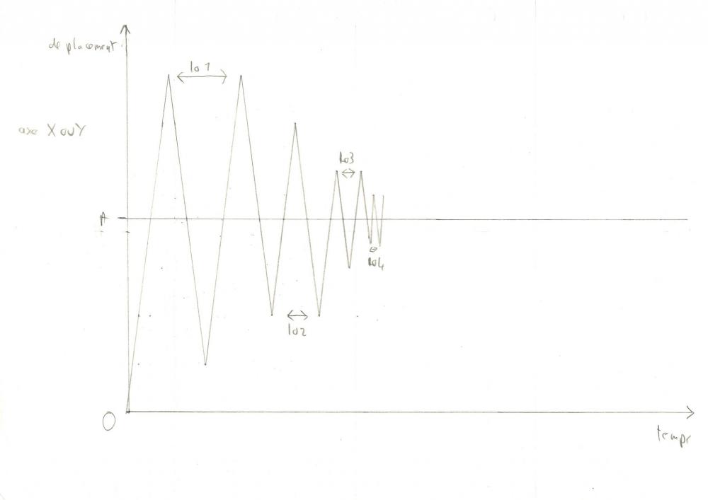

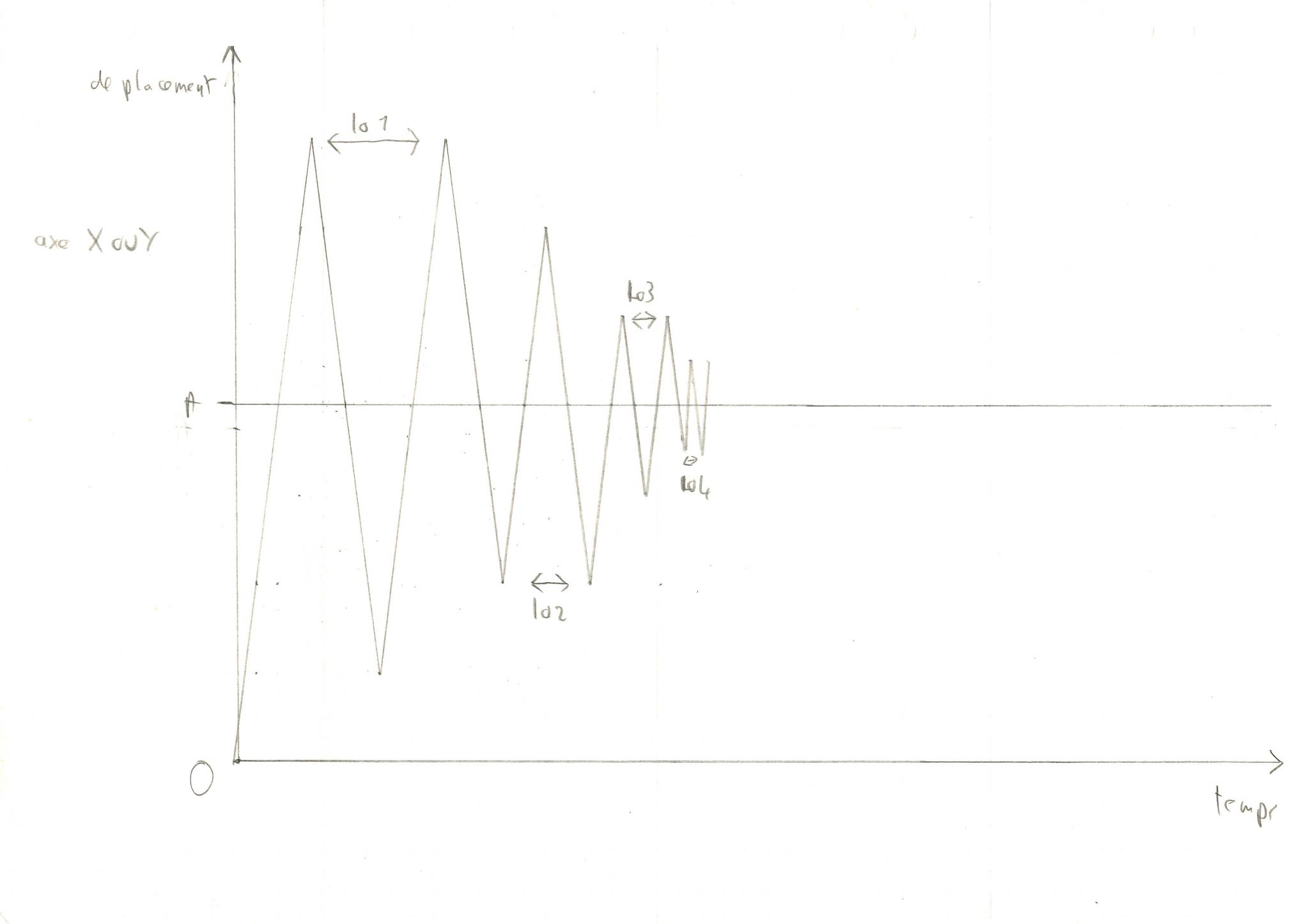

Yo' Posté(e) Mars 17, 2019 Partager Posté(e) Mars 17, 2019 il y a une heure, fran6p a dit : J'espère que tu continueras à nous aider +1 @fran6p, j'ai fait un croquis pour tenter d'exprimer mon idée. Je n'ai representé qu'un seul axe (X ou Y, au choix). La tête se déplace dans un sens puis dans l'autre. à chaque changement de direction, il y a un choc (un peu comme un haut parleur (un 38cm, pas un 12 cm hein ...)). à iso vitesse, et sans considérer l'accelération, pour un déplacement de distance identique, en fonction du temps, on peut voir une frequence. Les differentes frequences sont identifiées par les longueurs d'onde (lo1, lo2, lo3 et lo4). Je présume que tu connais parfaitement ce qu'il se passe quand la "bonne frequence" est trouvée. Lien vers le commentaire Partager sur d’autres sites More sharing options...
