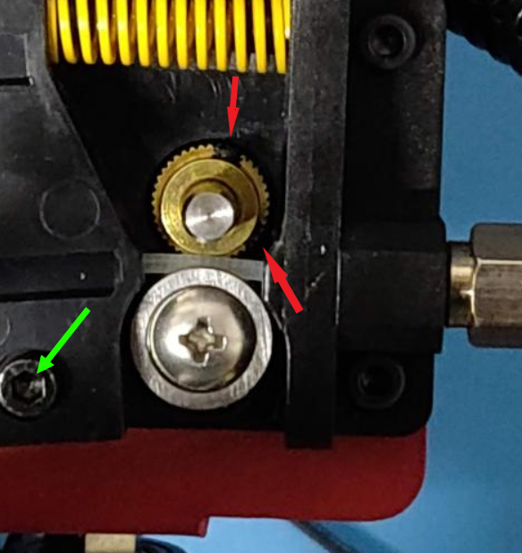

dgatard Posté(e) Mars 26, 2019 Partager Posté(e) Mars 26, 2019 (modifié) Bonjour à toutes et tous, En me levant ce matin pour aller récupérer une nouvelle pièce, j'ai vu que la pièce ne s'était imprimée qu'à moitié. Après quelques observations, je constate que mon filament (Chromatik phosphorescent) n'est plus entraîné par mon extrudeur, (côté gauche de l'imprimante, à côté du moteur des X). J'ai l'impression que le fil de la bobine s'est coincé, mais je ne comprends pas pourquoi cela a déréglé l'extrudeur. Comment faire pour que la roue crantée entraîne de nouveau le filament ? Je n'ai pas trouvé comment faire. Quelqu'un à déjà eu des problèmes avec ce filament ? Merci de vos réponse, je sèche. Modifié (le) Mars 26, 2019 par dgatard Lien vers le commentaire Partager sur d’autres sites More sharing options...

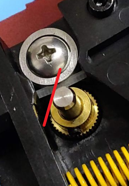

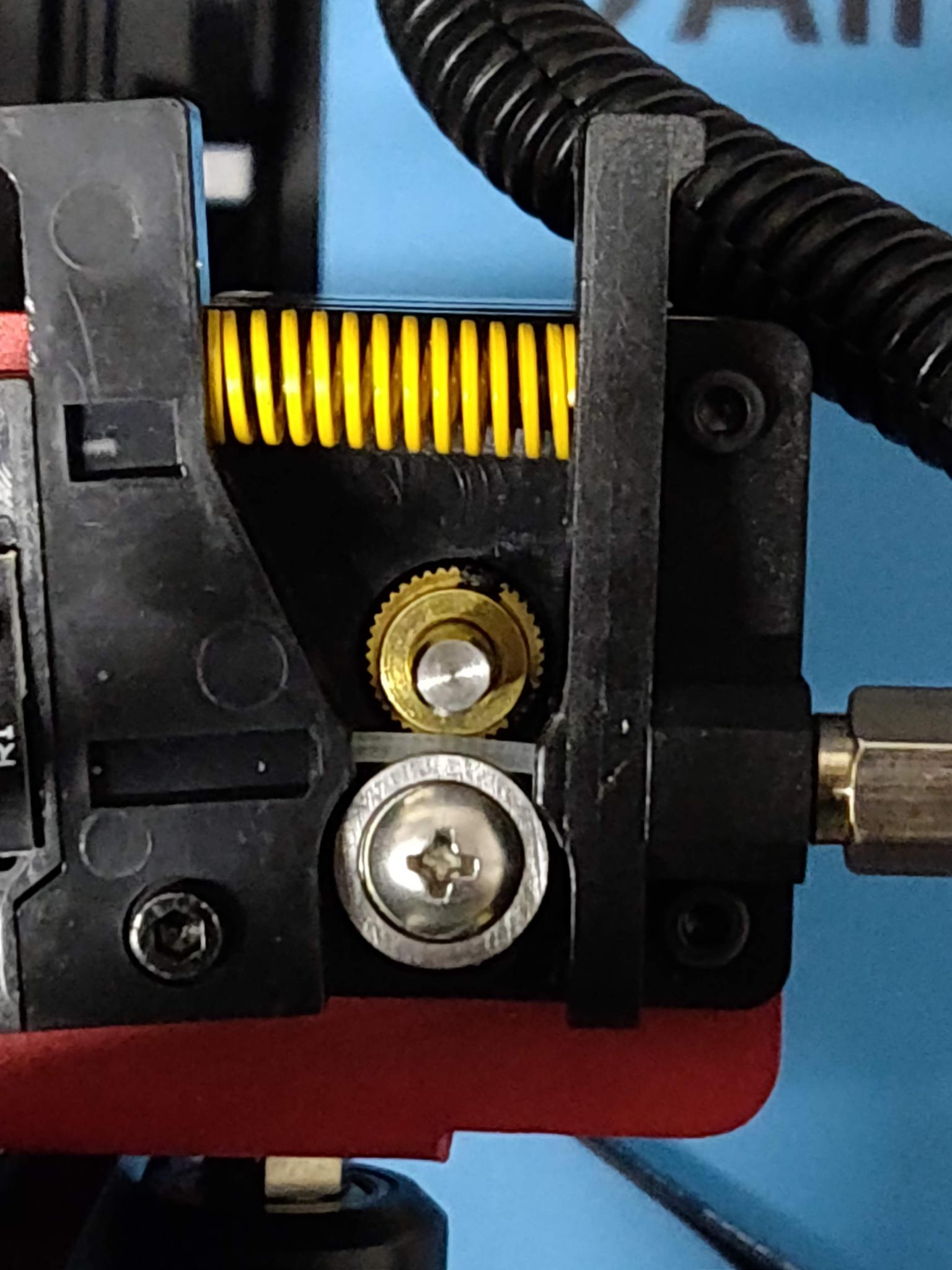

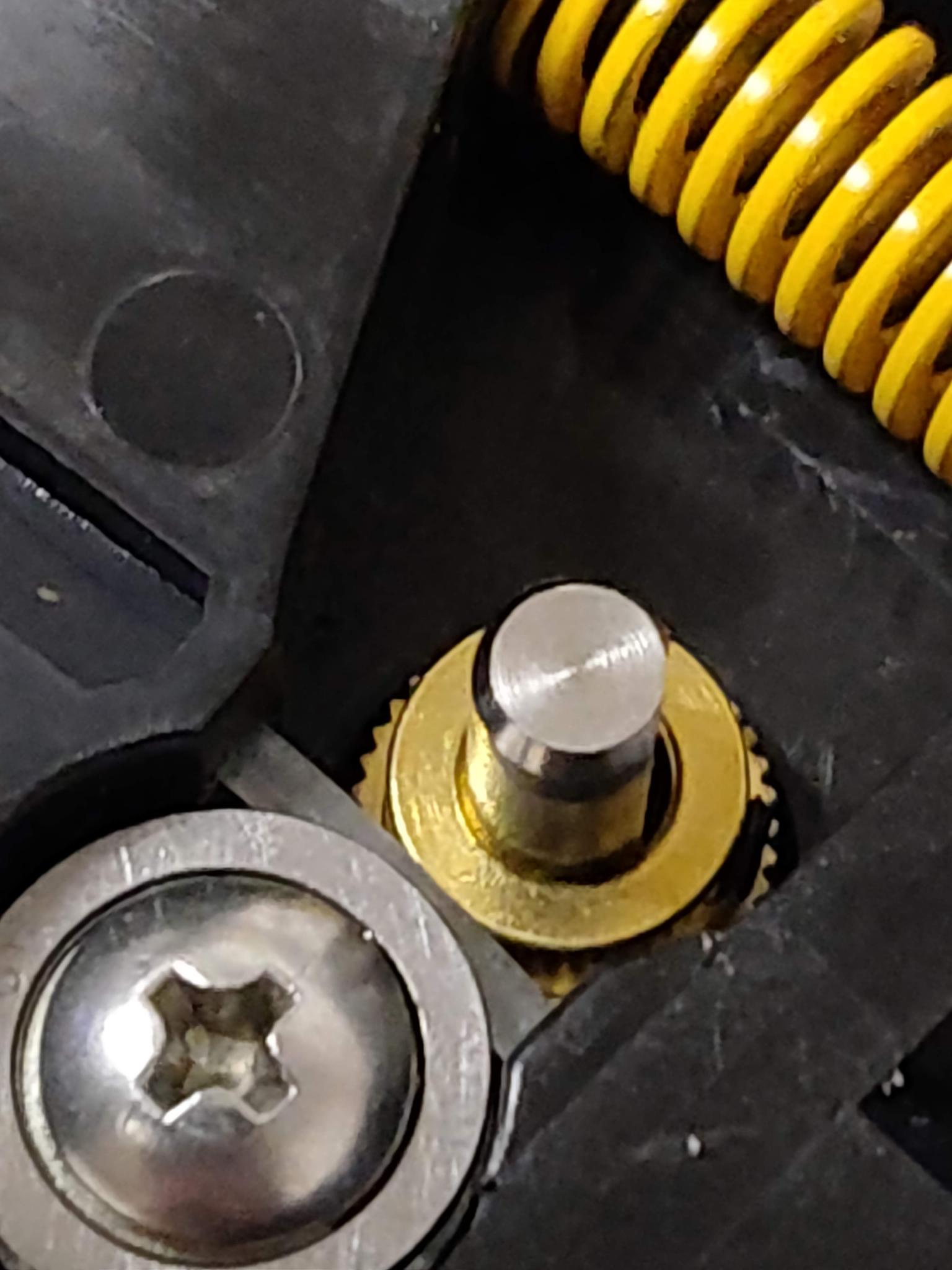

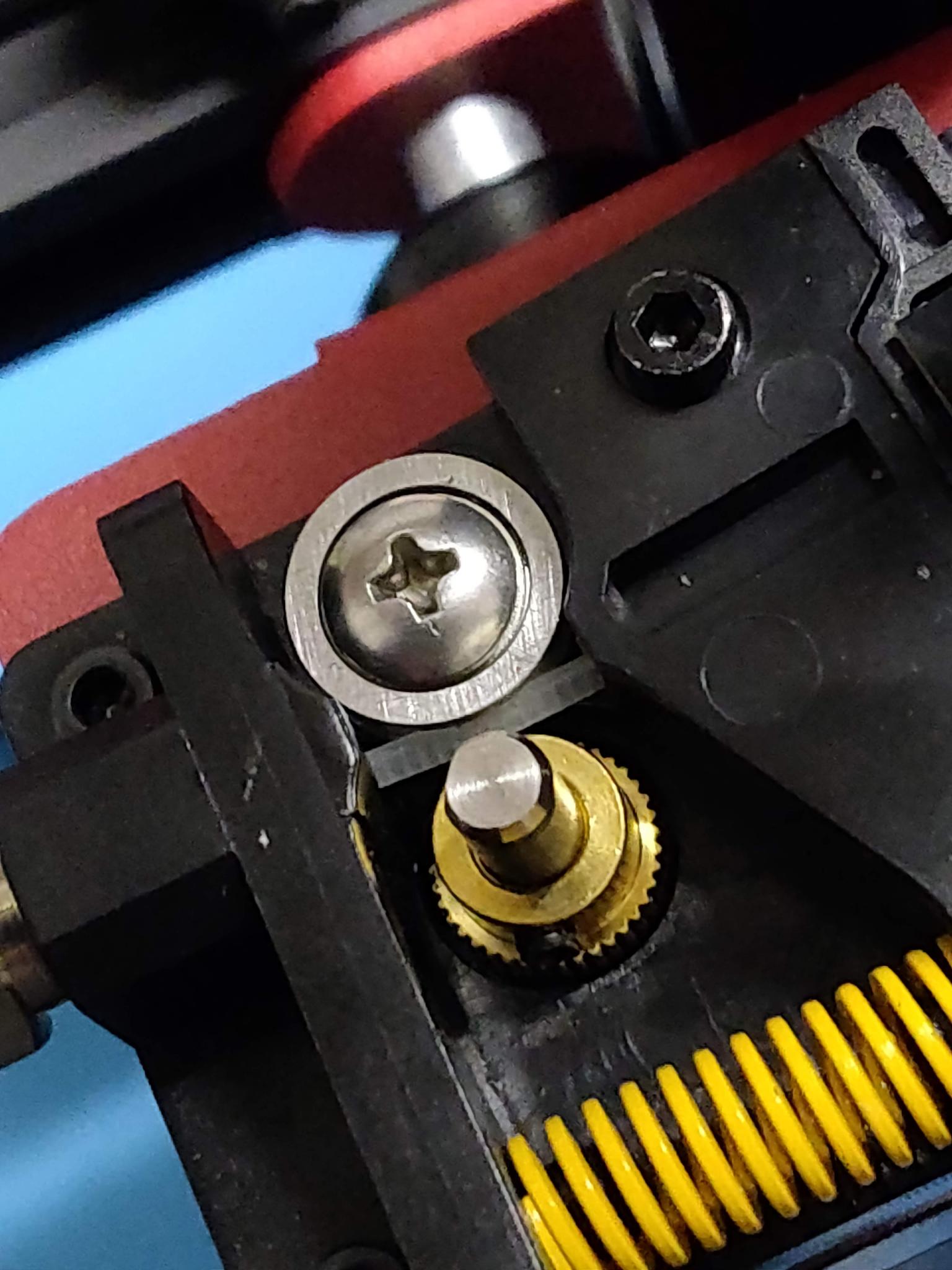

dgatard Posté(e) Mars 27, 2019 Auteur Partager Posté(e) Mars 27, 2019 Bon, avec photos et vidéos à l'appui, la molette crantée est beaucoup trop basse et le fil est au dessus des crans. Par contre, je ne sais pas comment la remonter. Je ne vois pas de vis pour ça. Une idée ? Lien vers le commentaire Partager sur d’autres sites More sharing options...

Jean-Claude Garnier Posté(e) Mars 27, 2019 Partager Posté(e) Mars 27, 2019 (modifié) @dgatard on les voit pourtant bien les deux vis noires sans tête qui devraient immobiliser ta roue crantée. Commence par repositionner la molette de façon à ce que le filament passe en son centre. La première vis à être serrée doit appuyer sur le plat de l'axe moteur. La seconde ne sert qu'à confirmer le serrage Allez, un peu de courage, sors tes outils, on va pas le faire à ta place ! Il y a 4 heures, sha a dit : .. /.. Ma roue crantée est simplement montée sur l'axe sans vis de blocage C'est pas normal. T'es sûr que t'as bien regardé ???? Modifié (le) Mars 27, 2019 par Jean-Claude Garnier 2 Lien vers le commentaire Partager sur d’autres sites More sharing options...
sha Posté(e) Mars 27, 2019 Partager Posté(e) Mars 27, 2019 Dans mon cas , c'est certain , il n'y avait pas de vis de blocage , uniquement le méplat et un ajustement " serré " , j'ai eu le moteur et la roue dans la main ...ça m'a aussi surpris , mais ça semble efficace . Dans le cas de dgatard , on pourrait parier pour des vis ( je ne vois même pas de méplat sur l'axe moteur) , un desserrage expliquerait le déplacement de la roue. 1 Lien vers le commentaire Partager sur d’autres sites More sharing options...
Jean-Claude Garnier Posté(e) Mars 27, 2019 Partager Posté(e) Mars 27, 2019 il y a 7 minutes, sha a dit : .. /.. ça m'a aussi surpris , mais ça semble efficace . Pour moi c'est une connerie, ça va pas être efficace longtemps, caisse tu paries ? il y a 8 minutes, sha a dit : .. /.. Dans le cas de dgatard .. /.. je ne vois même pas de méplat sur l'axe moteur Regarde z'y de plus près : Lien vers le commentaire Partager sur d’autres sites More sharing options...

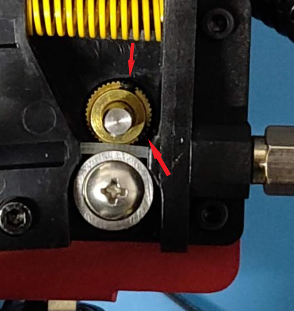

dgatard Posté(e) Mars 28, 2019 Auteur Partager Posté(e) Mars 28, 2019 Dévissage de la partie de l'extrudeur contenant le galet sur lequel le fil s'appuie (flèche verte sur la photo) : la roue crantée était bien desserrée et avait glissé en bas de la tige moteur. Je l'ai donc remontée manuellement puis j'ai resserré les deux petites vis de la roue crantée (flèches rouges) avant de replacer le tout à sa place. Ce n'était pas évident pour moi car je suis malvoyant (j'aime bien les défis) et j'ai donc tout fait au toucher, mais ça l'a fait. Merci encore pour vos réponses pertinentes. Lien vers le commentaire Partager sur d’autres sites More sharing options...
