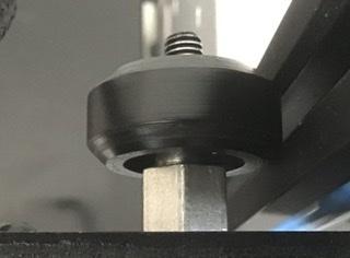

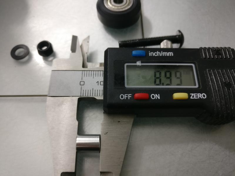

fran6p Posté(e) Aout 27, 2019 Partager Posté(e) Aout 27, 2019 il y a 5 minutes, ddavyy a dit : je n’avais pas fait attention que ceux d’origine n’en n’avait qu’un. Tu es sûr? Une photo? Pour les galets de roulements adaptés aux rails Vslot, la bande de roulement comporte en son intérieur un petit épaulement. De chaque côté de cette bande de roulement, il y a un roulement à billes (625ZZ) et entre ces deux roulements, une petite rondelle. Ainsi aucun des deux roulement ne s'appuie sur l'autre, l'axe central du roulement est maintenu fixe via l'entretoise extérieure et permet au roulement de jouer son rôle. Lien vers le commentaire Partager sur d’autres sites More sharing options...
ddavyy Posté(e) Aout 27, 2019 Partager Posté(e) Aout 27, 2019 C’est l’explication que j’ai eu par le site où j’ai acheté il a même rajouté ne mettre qu’un seul roulements était vraiment déraisonnable au vu du poids supporter. En faite si je regarde bien le seul endroit où cela peut poser problème c’est sur le chariot de la tête d’impression car sa décalée la courroie et donc l’user plus rapidement. Lien vers le commentaire Partager sur d’autres sites More sharing options...
ddavyy Posté(e) Aout 27, 2019 Partager Posté(e) Aout 27, 2019 J’avais pas mis de photo désolé Lien vers le commentaire Partager sur d’autres sites More sharing options...
hidius Posté(e) Aout 28, 2019 Partager Posté(e) Aout 28, 2019 Juste pour info, j'ai une A10 depuis peu et j'ai des vslot standard avec deux roulements Lien vers le commentaire Partager sur d’autres sites More sharing options...
ddavyy Posté(e) Aout 28, 2019 Partager Posté(e) Aout 28, 2019 Salut hidius, moi j’ai la mienne depuis avril. Serait-il possible de faire des photos et des mesures des excentrique et des entretoises. Merci Lien vers le commentaire Partager sur d’autres sites More sharing options...
PoP's Posté(e) Aout 28, 2019 Partager Posté(e) Aout 28, 2019 Salut, J'ai moi aussi des vslots avec un seul roulement. A10 Reçu fin décembre 2018 (GT2560v3, detecteur de filament, Power loss resume, le profilé y a l'horizontale, ET les vslots a un seul roulement...) Ça à un peu râlé sur leur forum, peut-être qu'ils sont revenu sur leur décision. J'ai moi aussi commandé des vslots à 2 roulements, il va falloir des vis 5mm plus longue pour ceux du plateau, les autres sont assez longues. (J'attends mes vis pour la modif, aliexpress c'est pas cher mais ça peu être long...) Lien vers le commentaire Partager sur d’autres sites More sharing options...
ddavyy Posté(e) Aout 28, 2019 Partager Posté(e) Aout 28, 2019 il y a 4 minutes, PoP's a dit : Salut, J'ai moi aussi des vslots avec un seul roulement. A10 Reçu fin décembre 2018 (GT2560v3, detecteur de filament, Power loss resume, le profilé y a l'horizontale, ET les vslots a un seul roulement...) Ça à un peu râlé sur leur forum, peut-être qu'ils sont revenu sur leur décision. J'ai moi aussi commandé des vslots à 2 roulements, il va falloir des vis 5mm plus longue pour ceux du plateau, les autres sont assez longues. (J'attends mes vis pour la modif, aliexpress c'est pas cher mais ça peu être long...) Perso j''ai mesurer la distance entre le vslot d'origine et le rail et j'ai trouvé 9mm du coup j'ai racheté des entretoises et excentrique de cette taille. Si c'est bon tous sera aligné comme d'origine. Lien vers le commentaire Partager sur d’autres sites More sharing options...
Jean-Claude Garnier Posté(e) Aout 28, 2019 Partager Posté(e) Aout 28, 2019 (modifié) Bonjour Des roues V-Slot à un seul roulement.... Non mais sans dec, de qui se moque t'on ? il y a 11 minutes, ddavyy a dit : J'attends mes vis pour la modif, Pour les vis, perso je les achète chez Boltbase >>>> Ils livrent gratos et c'est très rapide (un jour ouvré) Modifié (le) Aout 28, 2019 par Jean-Claude Garnier 1 Lien vers le commentaire Partager sur d’autres sites More sharing options...
ddavyy Posté(e) Aout 28, 2019 Partager Posté(e) Aout 28, 2019 Pour le cou le problème ne viendra pas du plateau il sera seulement 5mm plus haut mais pour les reste se ne sera pas aligné avec l'axe z et ton chariot de tête d'impression sera avancer de 5 mm donc tes courroies plus alignées. Lien vers le commentaire Partager sur d’autres sites More sharing options...
PoP's Posté(e) Aout 28, 2019 Partager Posté(e) Aout 28, 2019 (modifié) il y a 11 minutes, Jean-Claude Garnier a dit : Pour les vis, perso je les achète chez Boltbase >>>> J'ai mis en raccourcis pour la prochaine fois il y a 2 minutes, ddavyy a dit : Pour le cou le problème ne viendra pas du plateau il sera seulement 5mm plus haut mais pour les reste se ne sera pas aligné avec l'axe z et ton chariot de tête d'impression sera avancer de 5 mm donc tes courroies plus alignées. Ah c'est pas bête^^ Modifié (le) Aout 28, 2019 par PoP's Lien vers le commentaire Partager sur d’autres sites More sharing options...

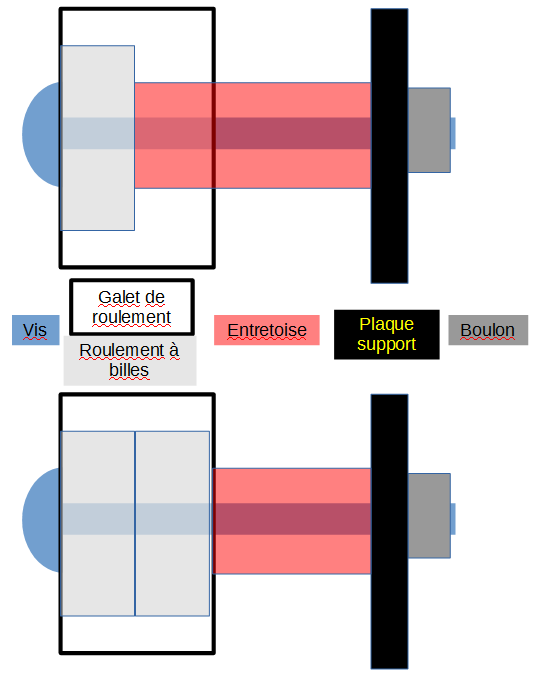

fran6p Posté(e) Aout 28, 2019 Partager Posté(e) Aout 28, 2019 Il y a 2 heures, ddavyy a dit : Pour le cou le problème ne viendra pas du plateau il sera seulement 5mm plus haut mais pour les reste se ne sera pas aligné avec l'axe z et ton chariot de tête d'impression sera avancer de 5 mm donc tes courroies plus alignées. Tu es sûr? J'ai fait un schéma à l'arrache. Avec un galet n'ayant qu'un seul roulement à billes, l'autre en ayant deux. Pour moi (mais je me trompe peut-être), la seule chose qui serait à modifier est l'entretoise (plus longue avec un seul roulement, plus courte avec deux) 1 Lien vers le commentaire Partager sur d’autres sites More sharing options...
ddavyy Posté(e) Aout 28, 2019 Partager Posté(e) Aout 28, 2019 il y a 1 minute, fran6p a dit : Tu es sûr? J'ai fait un schéma à l'arrache. Avec un galet n'ayant qu'un seul roulement à billes, l'autre en ayant deux. Pour moi (mais je me trompe peut-être), la seule chose qui serait à modifier est l'entretoise (plus longue avec un seul roulement, plus courte avec deux) Ton dessin c’est exactement cela sauf que c’est le même problème avec l’excentrique car en faite les excentriques qu’il mis on un côté qui rentre dans le rail et de l’autre ils ont fait pareil sa rentre dans le vslot. Du coup j’ai mesuré la distance que tu as en rouge sur le deuxième dessin et c’est 9mm. Donc j’ai acheté des excentriques de 9,5 car il rentre dans le rail et des entretoise de 9mm se qui correspondait à mes premières mesures avec une entretoise de 12mm et excentriques de 14mm (une partie rentre dans le rail). je vous tiens au courant dès que je les reçois et les montent. Lien vers le commentaire Partager sur d’autres sites More sharing options...

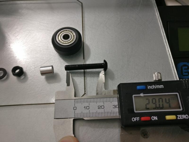

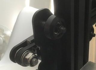

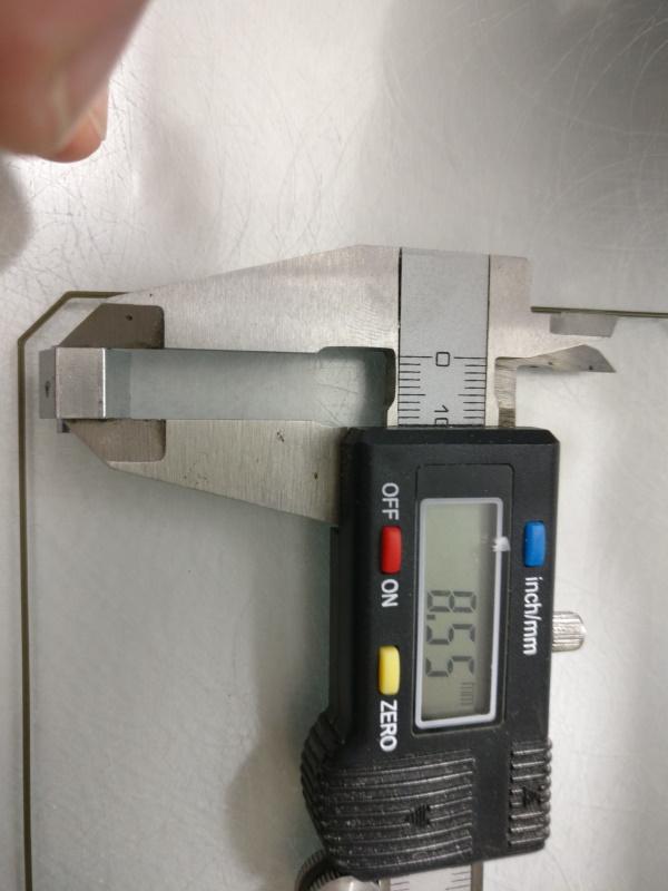

hidius Posté(e) Aout 29, 2019 Partager Posté(e) Aout 29, 2019 (modifié) dsl pour le retard Tout vient de la partie droite du X ## Premiere partie photo, Vslot non excentrique ## seconde partie photo, Vslot excentrique de l'autre coté du rail j'ai mal pris la mesure il y a une surépaisseur qui vient en butée du roulement. à la louche 0.5 mm. ca correspond du coup entre la cale et l'excentrique Modifié (le) Aout 29, 2019 par hidius Lien vers le commentaire Partager sur d’autres sites More sharing options...
ddavyy Posté(e) Aout 29, 2019 Partager Posté(e) Aout 29, 2019 il y a 36 minutes, hidius a dit : dsl pour le retard Pas de soucis. Donc c’était bien la bonne taille pour les entretoises mais par contre je suis surpris des dimensions des excentriques. Tu peux me dire où chacun est placé s’il te plaît ? Lien vers le commentaire Partager sur d’autres sites More sharing options...
hidius Posté(e) Aout 29, 2019 Partager Posté(e) Aout 29, 2019 j'ai edité mon post precedent, j'espere que c'est plus clair Lien vers le commentaire Partager sur d’autres sites More sharing options...
ddavyy Posté(e) Aout 30, 2019 Partager Posté(e) Aout 30, 2019 Super donc j’ai pris les bonnes tailles. j’ai hâte dès les recevoir pour tous installer avec mes nouvelles courroies et poulie Gate Lien vers le commentaire Partager sur d’autres sites More sharing options...

medmed Posté(e) Septembre 3, 2019 Partager Posté(e) Septembre 3, 2019 Le 27/08/2019 at 18:36, ddavyy a dit : Est ce que quelqu’un a fait l’opération sur sont imprimante il me semble l’avoir vu? Oui moi... Lien vers le commentaire Partager sur d’autres sites More sharing options...
ddavyy Posté(e) Septembre 3, 2019 Partager Posté(e) Septembre 3, 2019 à l’instant, medmed a dit : Oui moi... Et tu étais dans le même cas que moi avec un seul roulements sur tes Vslot ? Lien vers le commentaire Partager sur d’autres sites More sharing options...

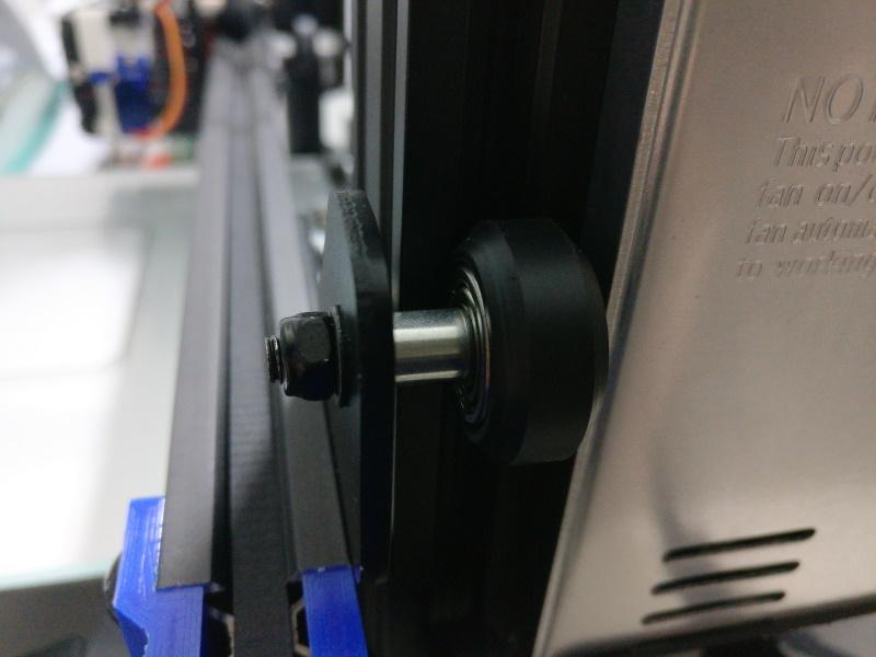

medmed Posté(e) Septembre 3, 2019 Partager Posté(e) Septembre 3, 2019 Oui. Je me souvient plus très bien comment j'ai résolu le problème, cela fait plusieurs mois. Mais il me semble que j'ai retourné les excentriques . Je n'ai monté que des double roulements sur les axes X et Y. Il faut aussi déplacer les contacteurs de fin de course X et Y. Lien vers le commentaire Partager sur d’autres sites More sharing options...
medmed Posté(e) Septembre 3, 2019 Partager Posté(e) Septembre 3, 2019 j'en ai parlé sur mon topic a la page 15... 1 Lien vers le commentaire Partager sur d’autres sites More sharing options...
ddavyy Posté(e) Septembre 3, 2019 Partager Posté(e) Septembre 3, 2019 Bon ba moi j’ai pris le partie de racheter des excentriques mais qui avec une taille de 9,5 donc un coup de dremel pour être le plus proche des 9mm et des entretoises de 9mm comme sa j’ai exactement le même montage que d’origine. Dommage que le site où je les ai trouvé m’ai envoyé dans le lot des 11 entretoises 2 de 6mm du coup j’ai retardé le montage sur le plateau. Par contre comme tu as laissé tes excentriques et entretoises d’origine sa aussi avance ton ensemble tête d’impression du coup déjà que les courroies étaient un peux décalé tu n’as pas trop de décalage ? 1 Lien vers le commentaire Partager sur d’autres sites More sharing options...
medmed Posté(e) Septembre 3, 2019 Partager Posté(e) Septembre 3, 2019 (modifié) Je n'avais pas remarqué ce décalage avant que tu en parles . C'est légèrement décalé sur le dessous (a l'endroit ou la courroie est fixé au chariot), mais cela n'a aucune incidence. J'imprime comme ça depuis plusieurs mois. Modifié (le) Septembre 3, 2019 par medmed Lien vers le commentaire Partager sur d’autres sites More sharing options...
