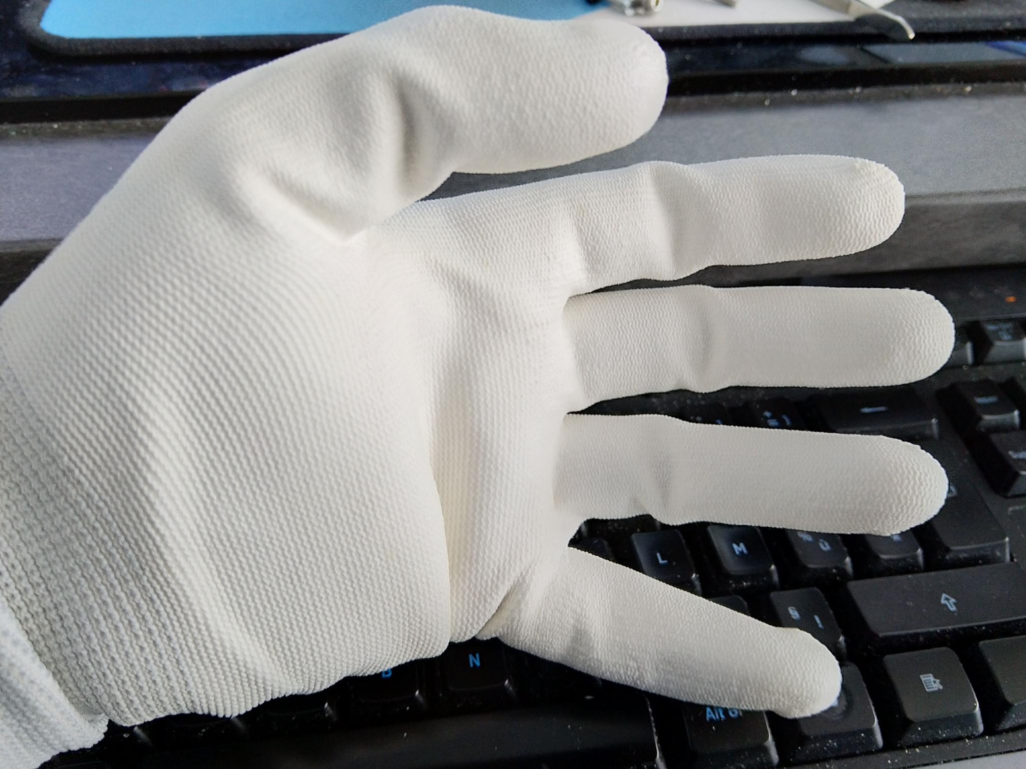

Poisson21 Posté(e) Avril 9, 2019 Posté(e) Avril 9, 2019 (modifié) Petit HS pour l'electricité statique : Dans mon boulot on doit être déchargé en élèctricité statique, on manipule des moteurs de directions assistés dont les circuits sont très sensible aux décharges. Le meilleur moyen de se protéger c'est pas de mettre des gants , c'est de s'assurer que tu te décharge le plus facilement possible et que ce que tu manipules ne puissent pas non plus accumulé de l'élèctricité statique. Donc pas de tables en bois si possible, ni de semelles caoutchouc. Le plus simple, pieds nus avec des objets posés sur une table métallique, elle même posé directement sur un sol conducteur, pas de vêtements synthétiques si possible non plus, le coton c'est ce qu'il y a de mieux. Modifié (le) Avril 9, 2019 par Poisson21
Pascal03 Posté(e) Avril 9, 2019 Posté(e) Avril 9, 2019 (modifié) Ou un truc comme ça : https://fr.rs-online.com/web/p/products/8381174/?grossPrice=Y&cm_mmc=FR-PLA-DS3A-_-google-_-PLA_FR_FR_Santé_And_Sécurité_And_Protection_Électrostatique_(Esd)_Et_Salle_Blanche-_-Protection_Electrostatique_(Esd)_Et_Salle_Blanche|Kits_De_Cordons_Et_Sangles_De_Mise_À La_Terre-_-PRODUCT_GROUP&matchtype=&pla-460451745761&gclid=EAIaIQobChMItYGg19DC4QIVGIXVCh2kuwM6EAQYBCABEgI-O_D_BwE&gclsrc=aw.ds Relié au chassis métallique de l'imprimante, lui-même relié à une bonne terre. (c'est moins radical que la solution de Poisson21 mais ça devrait suffire, nos imprimantes n'étant pas réputées non plus d'une sensibilité critique) Pour savoir si ta terre est bonne, il faut faire un petit montage électrique : une douille de lampe raccordée entre la phase (pas le neutre) et la terre ! et tu y mets une ampoule (à incandescence) de faible puissance. ton différentiel 30mA doit disjoncter avec une ampoule 15W. si ça ne disjoncte toujours pas avec une 30W c'est que ta terre mériterait d'être revue... (une ampoule 30W pompe 30mA environ, mais sa résistance à froid est beaucoup plus basse et l'appel de courant à l'allumage doit faire déclencher le différentiel) Pascal Modifié (le) Avril 9, 2019 par Pascal03
Bosco2509 Posté(e) Avril 9, 2019 Auteur Posté(e) Avril 9, 2019 En attendant... de trouver meilleure solution... j'utiliserai mes gants que j'utilise quand j'entretien les PCs : Cela sûrement plus prudent que rien... PS : ce sont des gants anti-statique... j'aurais dû les utiliser dès mes débuts en y repensant.
