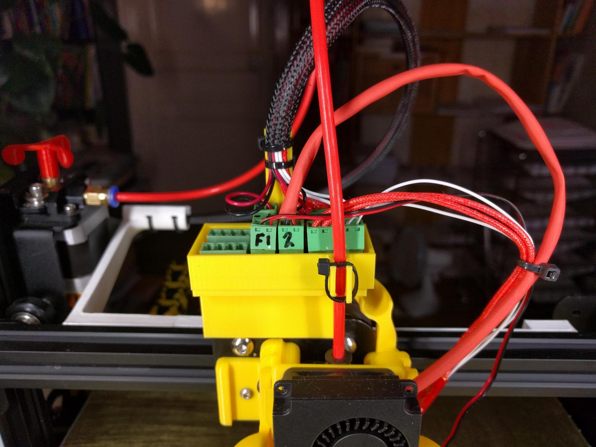

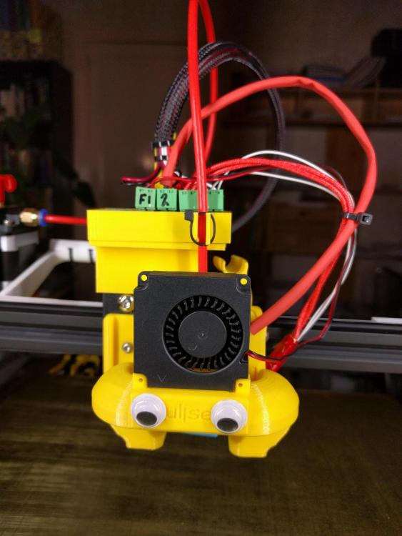

fran6p Posté(e) Avril 24, 2019 Partager Posté(e) Avril 24, 2019 Il y a 16 heures, Ke2viin a dit : Part contre, des connecteurs à conseiller ? Ça dépend fortement de ce que tu veux réaliser. Il faut surtout pour la cartouche de chauffe que le connecteur choisi soit correctement dimensionné pour faire passer l'ampérage de celle-ci (en 12V pour une 40W, plus de 3A; pour une 24V, 40W moins de 2A). Une fiche type XT30 (capable d'encaisser 30A) est utilisable. Pour les autres des connecteurs "JST" montables avec une simple pince mais c'est mieux d'avoir la pince idoine . Au début, je m'étais monté un pseudo "domino" (sucre pour certains) avec des connecteurs à vis sur une plaque perforée: Puis un contributeur du forum doué en électronique ( @Janpolanton ) avait réalisé un kit (mais il n'en a plus en stock), je crois que @rmlc460 a des PCB en stock : Lien vers le commentaire Partager sur d’autres sites More sharing options...
Ke2viin Posté(e) Avril 24, 2019 Auteur Partager Posté(e) Avril 24, 2019 Merci de ta réponse. Personnellement, je n'aime pas les connecteurs que tu as, je trouve que cela fait "mastoque" J'étais parti sur ce type de connecteur: ICI Mais vu ce que tu dis, je ne pense pas qu'ils iront ou du moins, pas pour la cartouche de chauffe. Lien vers le commentaire Partager sur d’autres sites More sharing options...
fran6p Posté(e) Avril 24, 2019 Partager Posté(e) Avril 24, 2019 il y a 24 minutes, Ke2viin a dit : je ne pense pas qu'ils iront ou du moins, pas pour la cartouche de chauffe. Si ta cartouche de chauffe est une 30W, ça pourrait aller (ils sont annoncés pour 3A max.) pour une 40W c'est insuffisant sauf si tu changes ton alimentation pour une 24V mais tu aurais d'autres modifications à faire (ventilateurs, mosfet, ...). Pour les autres éléments, ces connecteurs feraient l'affaire. Pour la cartouche de chauffe, une XT30 mais tu détruiras l'harmonie . Lien vers le commentaire Partager sur d’autres sites More sharing options...

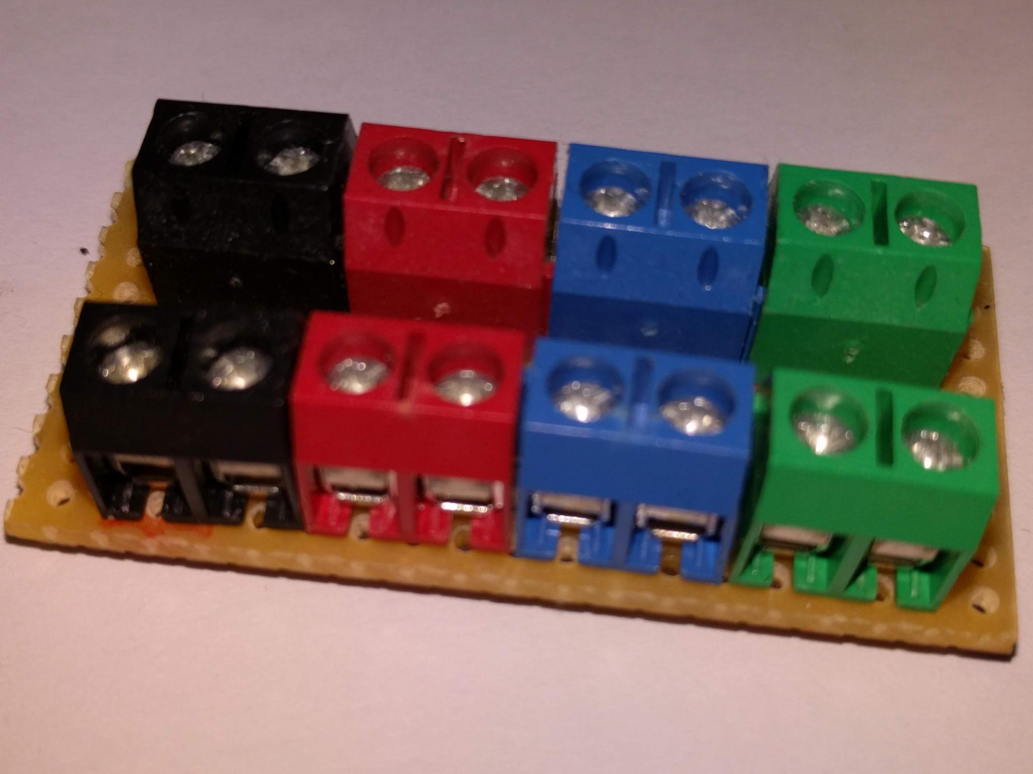

Poisson21 Posté(e) Avril 24, 2019 Partager Posté(e) Avril 24, 2019 (modifié) Perso j'ai fait dans le gros pour les connections de cartouches chauffantes https://www.amazon.fr/gp/product/B07KJ8KYPL/ref=ppx_yo_dt_b_asin_title_o00_s00?ie=UTF8&psc=1 Mais par contre plus besoins de tournevis et la liaison se fait en 2 secondes et en toute sécurité. Modifié (le) Avril 24, 2019 par Poisson21 Lien vers le commentaire Partager sur d’autres sites More sharing options...
Ke2viin Posté(e) Avril 24, 2019 Auteur Partager Posté(e) Avril 24, 2019 (modifié) il y a 24 minutes, fran6p a dit : Si ta cartouche de chauffe est une 30W, ça pourrait aller (ils sont annoncés pour 3A max.) pour une 40W c'est insuffisant sauf si tu changes ton alimentation pour une 24V mais tu aurais d'autres modifications à faire (ventilateurs, mosfet, ...). Pour les autres éléments, ces connecteurs feraient l'affaire. Pour la cartouche de chauffe, une XT30 mais tu détruiras l'harmonie . Le changement d'alim, non non, merci ^^ Je vais soit jouer au soudeur au moins pour la cartouche de chauffe ou essayer de trouver des connecteurs qui accepte plus de 3A (mais je suis difficile loll) Sinon, il y à ceux la, 6A apparemment ? il y a 14 minutes, Poisson21 a dit : Perso j'ai fait dans le gros pour les connections de cartouches chauffantes https://www.amazon.fr/gp/product/B07KJ8KYPL/ref=ppx_yo_dt_b_asin_title_o00_s00?ie=UTF8&psc=1 Mais par contre plus besoins de tournevis et la liaison se fait en 2 secondes et en toute sécurité. Merci, je connais ces connecteurs, mais je n'aime pas :s (difficile, je sais loll) Modifié (le) Avril 24, 2019 par Ke2viin Lien vers le commentaire Partager sur d’autres sites More sharing options...
fran6p Posté(e) Avril 24, 2019 Partager Posté(e) Avril 24, 2019 il y a une heure, Ke2viin a dit : Sinon, il y à ceux la, 6A apparemment ? Tu n'aimes pas les "wago" de @Poisson21 et tu prendrais des monstres comme ceux-là (le connecteur fait 2,8mm de large)? Ceux-là, j'en ai sur la moto Lien vers le commentaire Partager sur d’autres sites More sharing options...
Ke2viin Posté(e) Avril 24, 2019 Auteur Partager Posté(e) Avril 24, 2019 il y a une heure, fran6p a dit : Tu n'aimes pas les "wago" de @Poisson21 et tu prendrais des monstres comme ceux-là (le connecteur fait 2,8mm de large)? Ceux-là, j'en ai sur la moto Oui aussi loll^^ Bon, j'ai peut-être trouver, je vais sûrement partir sur des connecteurs type molex 4 broches comme sur les alimentation de pc, ils peuvent supporté jusqu'à 10A Ou encore des connecteur PCI-E la aussi d'alimentation de pc, ils servent principalement à alimenté les processeurs et carte graphique qui demande pas mal. J'en ai à la maison, c'est relativement compact. Mais pour le coup, je suis plus partant pour le molex 4 broches, 4 broches serviront a la ventilation, 4 autres à la cartouche de chauffe et la sonde Lien vers le commentaire Partager sur d’autres sites More sharing options...
