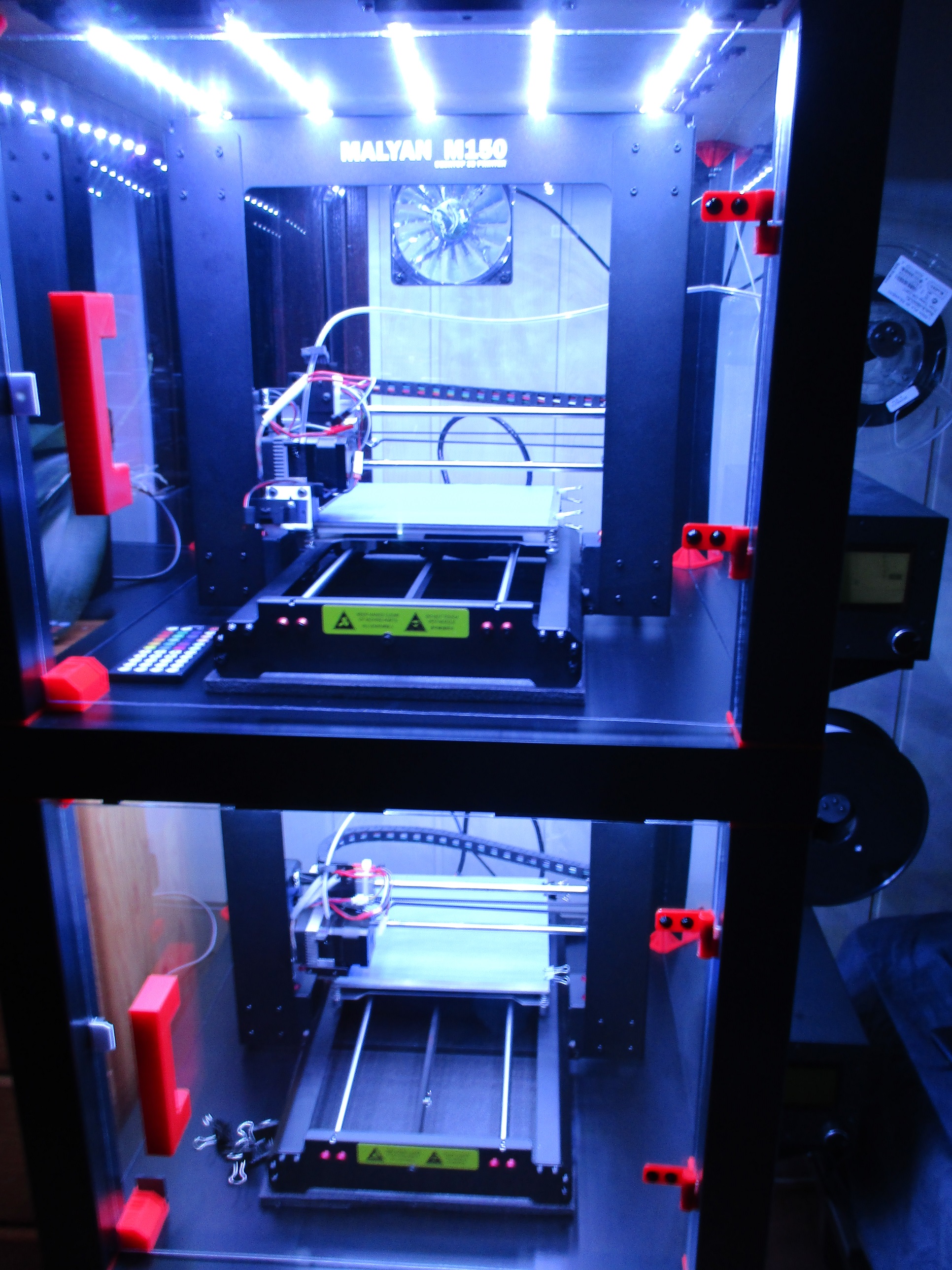

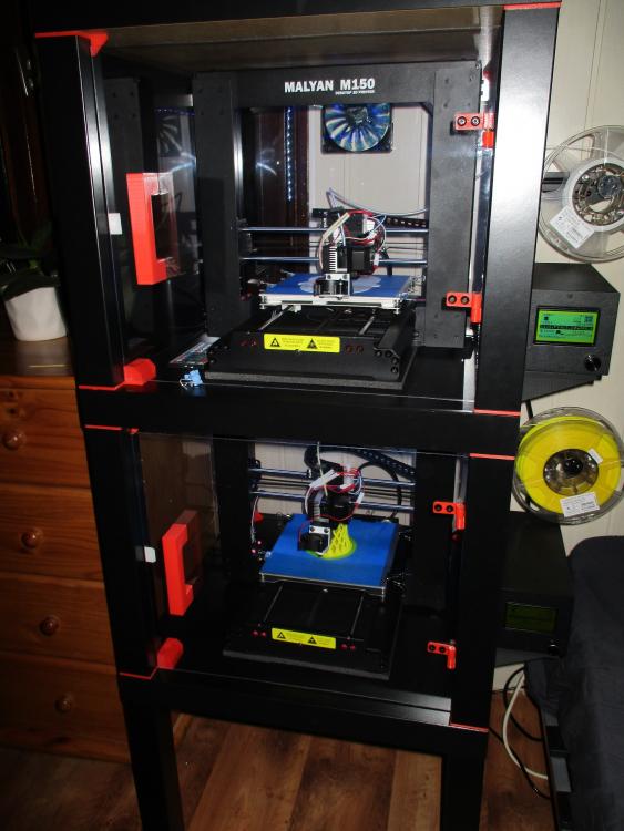

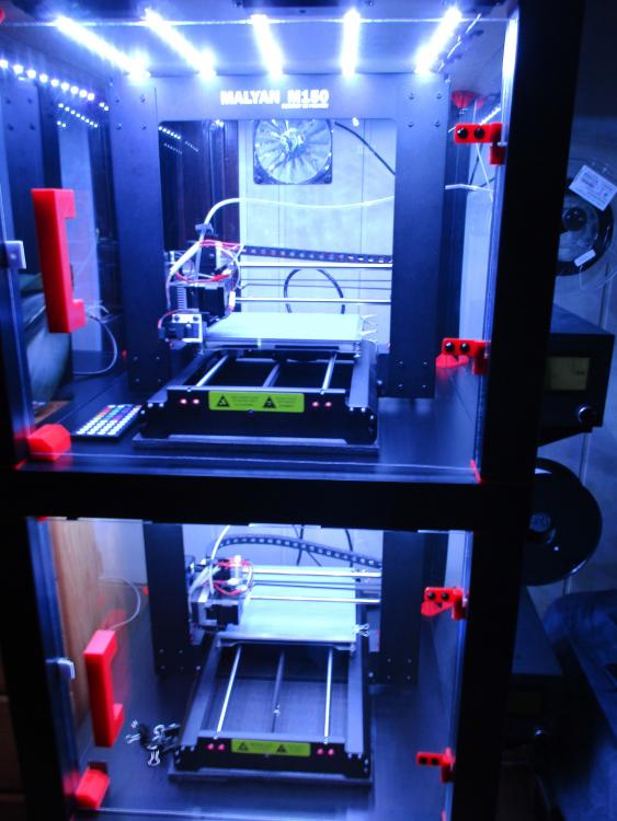

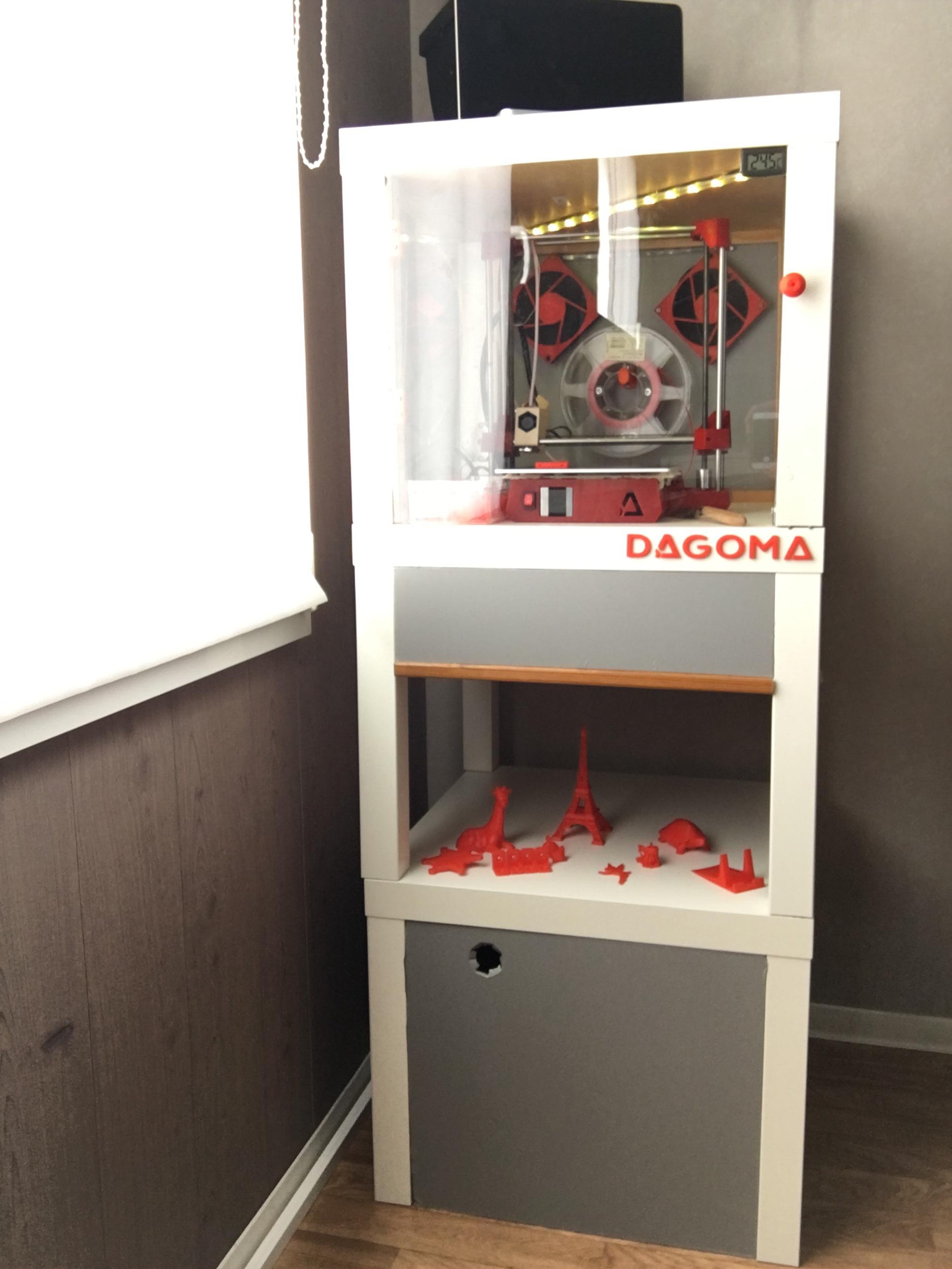

gael123 Posté(e) Janvier 16, 2017 Posté(e) Janvier 16, 2017 La version deux étages , avec quelques modifications pour mettre des portes à charnières.

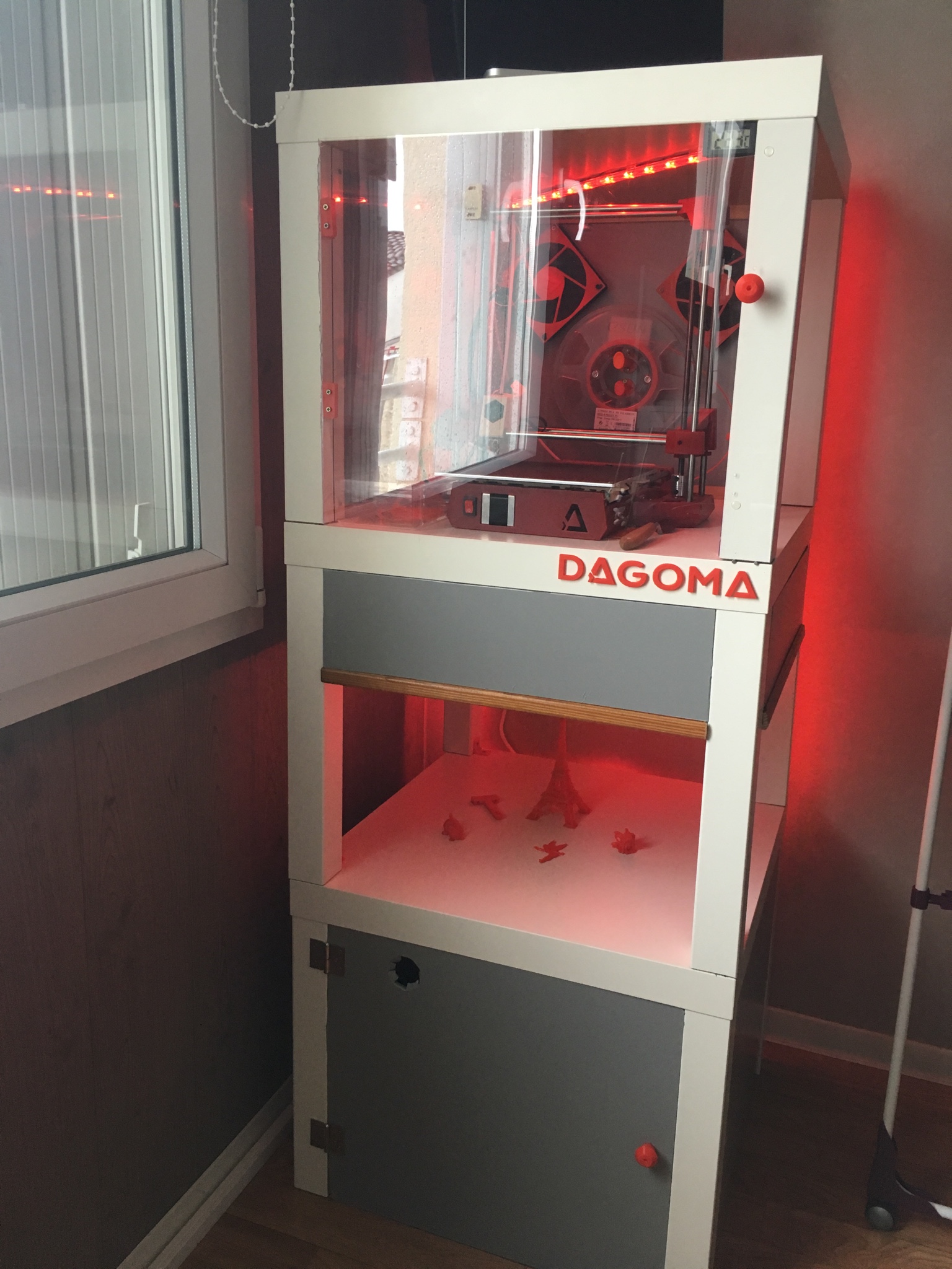

Anthony33 Posté(e) Février 27, 2017 Posté(e) Février 27, 2017 Le 20/02/2016 at 12:02, nothing_fr a dit : Je démarre ce topic pour ne plus pourrir celui d'@Heisenberg et son caisson Dagomatt : Il a aussi @Nimbus2815 qui bosse sur un autre type de caisson : et celui de @stan42, Il y a surement aussi d'autres topics qui en parlent, mais bon... Le but de mon caisson est de : Pas couter trop cher Isoler un minimum du bruit et de l'odeur Etre évolutif via des accessoires par la suite Me faire plein de blé en le vendant à prix d'or ! La base de ce caisson est faite à partir de tables Ikea Lack ( http://www.ikea.com/fr/fr/catalog/products/20011408/#/20011413 ) Voici une petite liste de courses (amenée à s'étoffer) : 2x Tables d'appoint Ikea Lack = 6.99€/pc 1x plaque de Styro 1000x1000mm = ~30€/pc chez CastoMerlin ( tip : à faire couper sur place aux bonnes dimensions histoire d'éviter les pb ) 1x boite de vis M3+écrous (env. 20) = ~2€ 1x boite de 4 pieds anti-vibrations = ~4€ Coup total (je ne compte pas le PLA pour les pièces) : ~50€ Ce topic évoluera en fonctions de mes idées et potentiellement des vôtres (seulement si elles me plaisent, c'est mon coté dictateur). Le caisson : Un début d'accessoire pour le Pi et sa Camera Voilà, les pièces que je considère comme "validés" sont dispo sur Thingiverse : http://www.thingiverse.com/nothing_fr/collections/caisson-ikea-lack-pour-dagoma-d200 Pour modifier une piece, elles sont dispo sur tinkercad : https://www.tinkercad.com/users/0MZEczpR1ck-nothingfr Tiouss ! PS: Pour les gens qui se demandent pourquoi " Apache(R) ", c'est juste que je veux faire un caisson " a pas cher " ---------- J'incorpore aussi un petit comment/synthèse de @Chris Òó : Vraiment beau ! Je suis en train de confectionner un caisson pour abriter des chats et donner un côté un peu plus esthétique car celle ci ne peut être que dans le salon

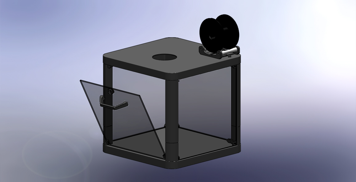

Job63 Posté(e) Février 28, 2017 Posté(e) Février 28, 2017 Salut a tous, j'espere etre au bon endroit, je vous présente donc mon projet de caisson. Je suis en train d'imprimer les différents éléments mais pas sans mal. J'ai décidé d'utiliser de l'Arianeplast gris (quasi meme couleur que le meuble choisi) et je galere encore un peu avec les réglages. Affaire a suivre. petite 3D de mon projet 1

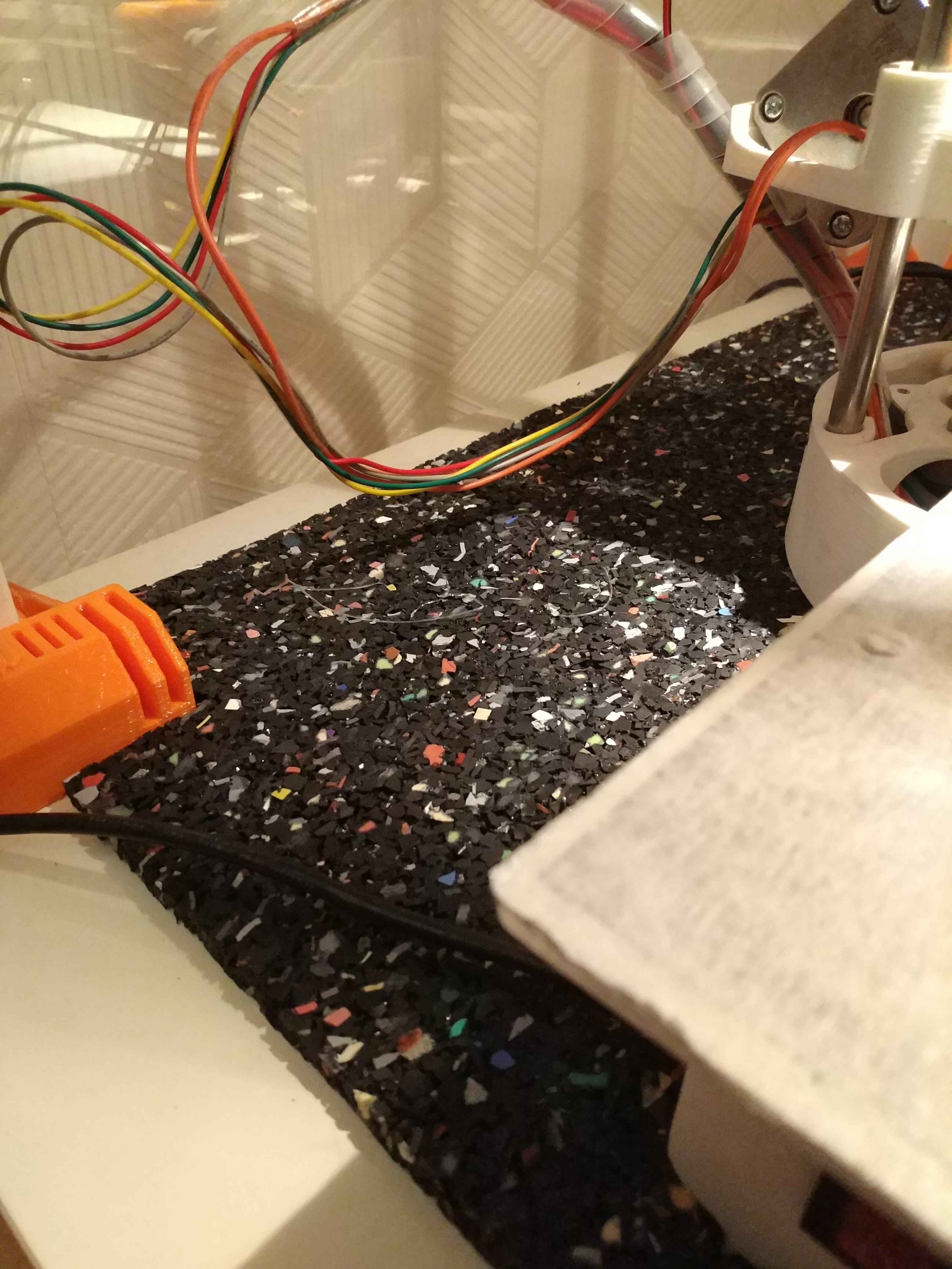

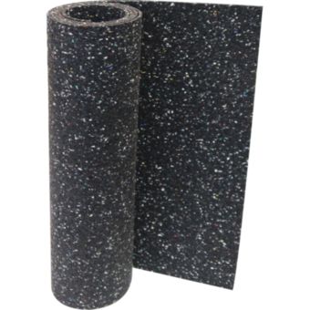

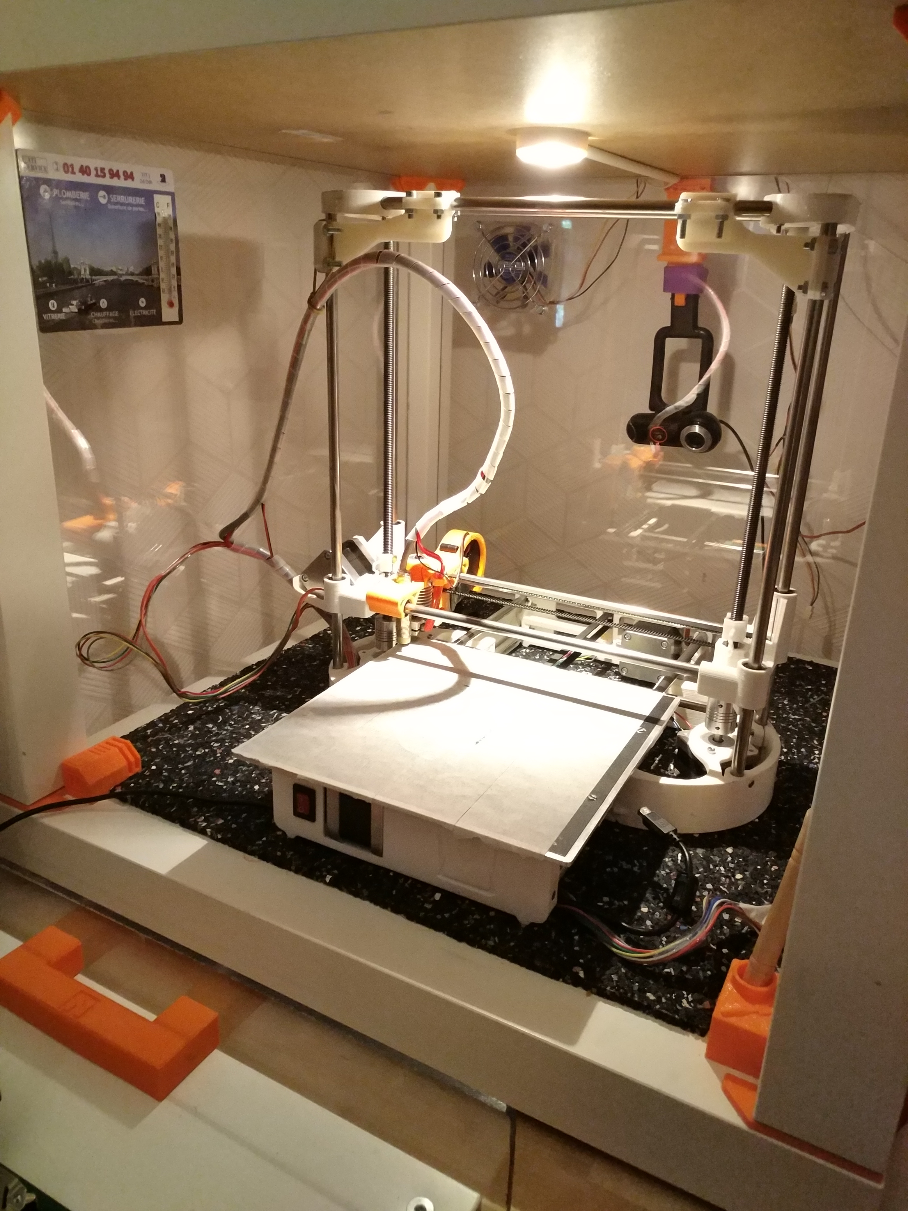

nothing_fr Posté(e) Mai 1, 2017 Auteur Posté(e) Mai 1, 2017 (modifié) Ptite update sur mon caisson, j'ai récemment acheter un rouleau de gomme fait a partir de pneu recyclés pour mettre en dessous de la printeuse et en fait, je ne pensais pas, mais niveau son ça étouffe vraiment pas mal ! donc je valide : Voilà la ref : Bon, je ne retrouve pas la ref leroy-merlin, donc voilà a quoi ça ressemble : http://www.bricorama.fr/dalle-en-caoutchouc-anti-vibration.html sauf qu'elle est a 14-15€ chez Leroy... Modifié (le) Mai 1, 2017 par nothing_fr
BenOuais Posté(e) Mai 1, 2017 Posté(e) Mai 1, 2017 Ou 10€ chez Brico Dépot : http://www.bricodepot.fr/brest/dalle-anti-vibrations/prod1927/
jojeju9428 Posté(e) Mars 14, 2018 Posté(e) Mars 14, 2018 Le 16/01/2017 at 23:40, gael123 a dit : La version deux étages , avec quelques modifications pour mettre des portes à charnières. Salut Comment as tu fixé les tables entre elles ? Je suis sur le projet de NOTHING_FR Merci Merci
