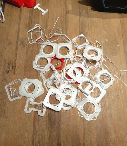

à l’instant, boleofr a dit :
Je crois que c'est plus parlant
Quand on voit ça, se repose la question du recyclage du PLA... 😅
il y a 1 minute, boleofr a dit :
Ah quand meme..... !

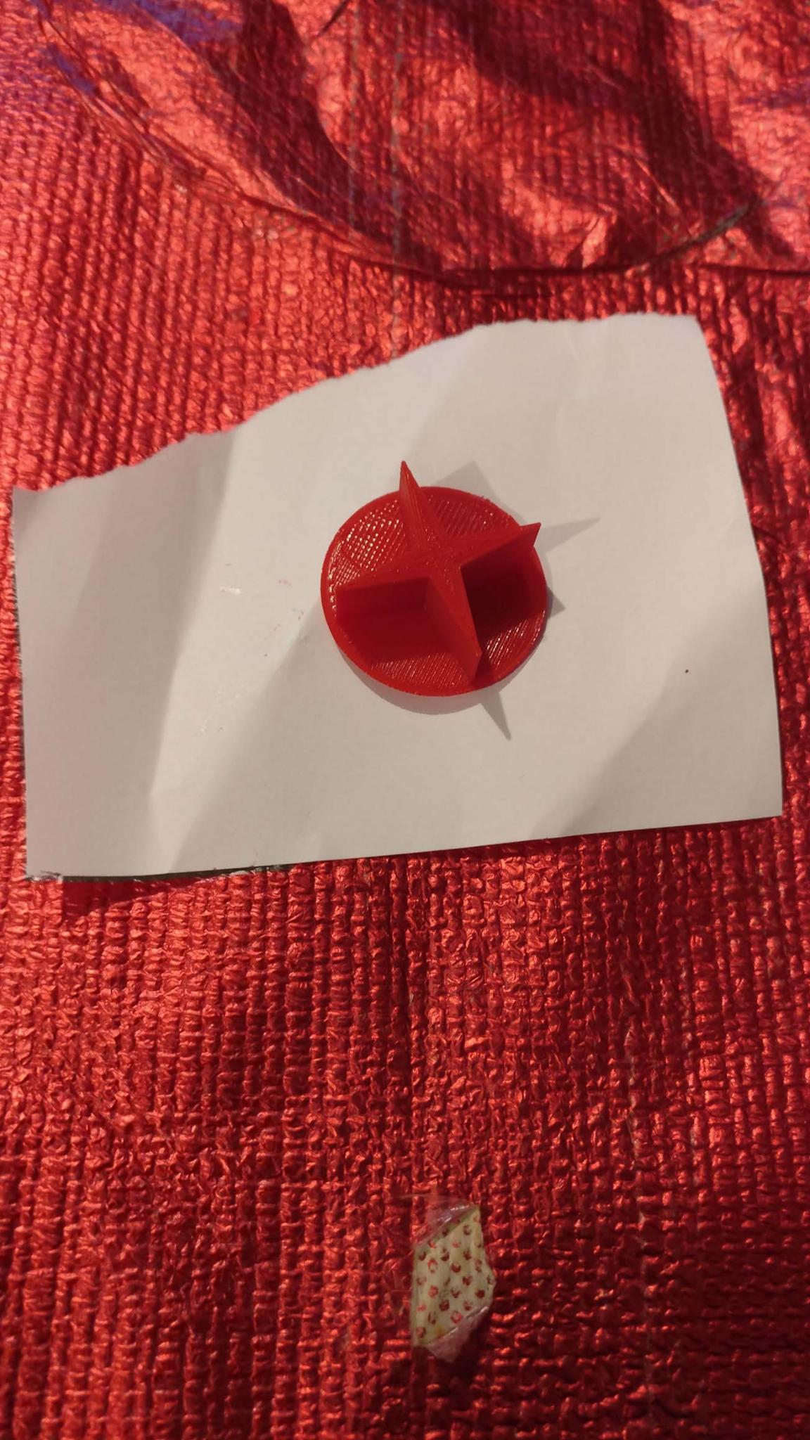

Et voilà la belle étoile
grrrrr avec la config officiel j'ai quand même 1 saut... Je monte à 0.97
Modifié (le) par boleofr
Bon, donc cette petite etoile qui devrait generer de belles accelerations sur X et Y passe chez @CacaoTor
Je me suis dit que pour un test, rapide, c'etait pas mal pour notre probleme... Mais vous pouvez critiquer a loisir...
La config officielle n'est peut etre pas bonne!

partie l'étoile ? je trouve plus le stl
il y a 25 minutes, boleofr a dit :
@Hobi parlais de git
Oui oui, je parle de notre config de base MArlin dans le GIT. Sorry pour la confusion

Et revoila le STL
4_star.STL
@Hobi  si ça marche chez @CacaoTor c'est pas si mauvais... Ou alors il a une bécane spéciale parce qu'il est modo ?😂
attention j'ai fait l'étoile avec MA conf. Je sais pas à quoi ressemble la dernière sur le GIT.
@boleofr
Donc tu as essaye l'etoile chez toi, et ca ne marche pas???
@CacaoTor je vais la lancer pour voir temps estimé  31min (config cura idem à mon gcode)
Voilà pour moi tout fonctionne avec les param du git et vref à 0.973

Ouai donc en fait à quelques vaches près, on a la même config.

Merci pour les infos. En fait c'est nous qui avons presque sacrifié un testeur.
As-tu essayé ta pièce maudite ?
Modifié (le) par oudini
@oudini oui j'imprime quasi que celle-ci depuis 48h... ça marche enfin sans réduire tout...
