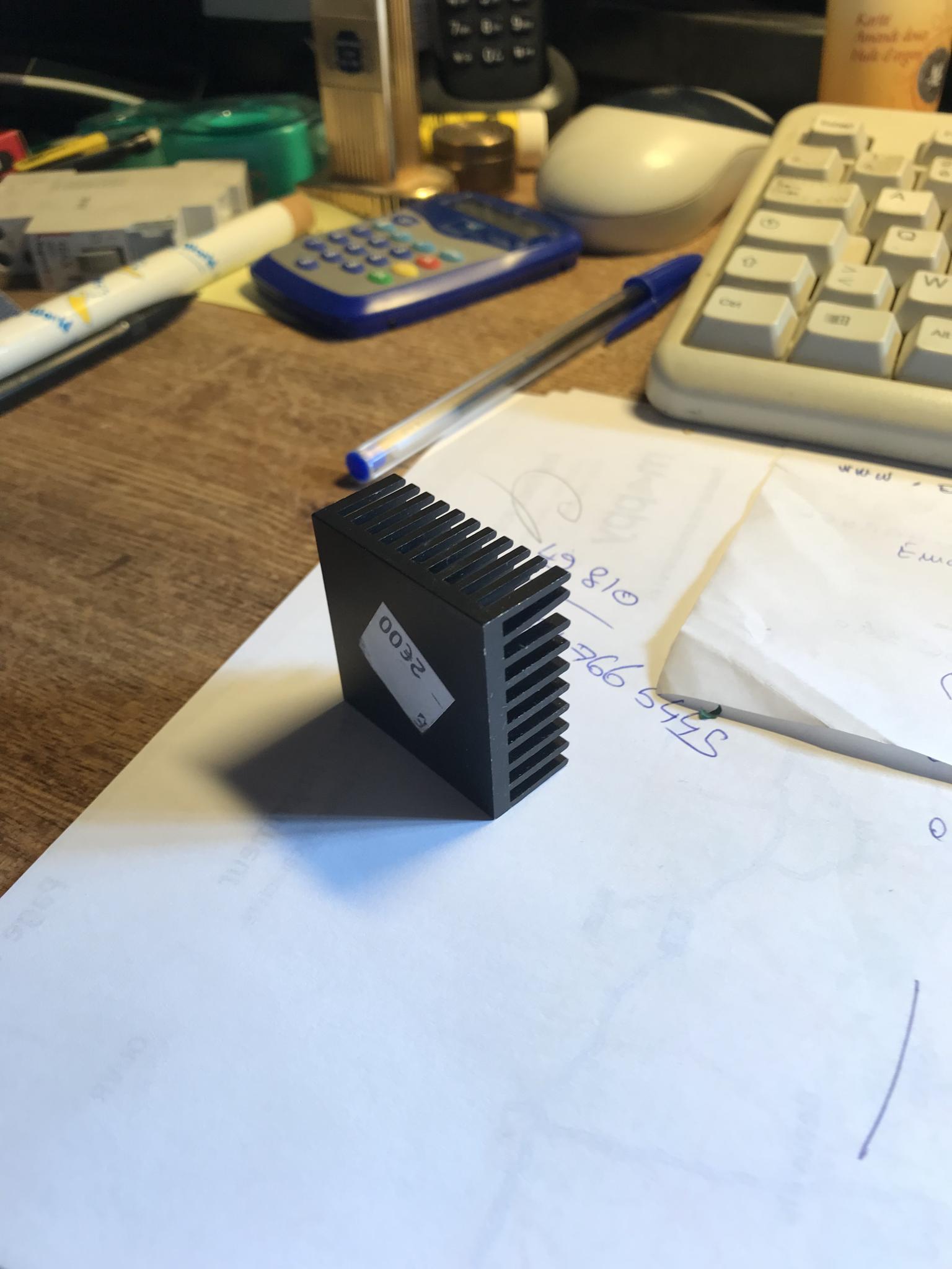

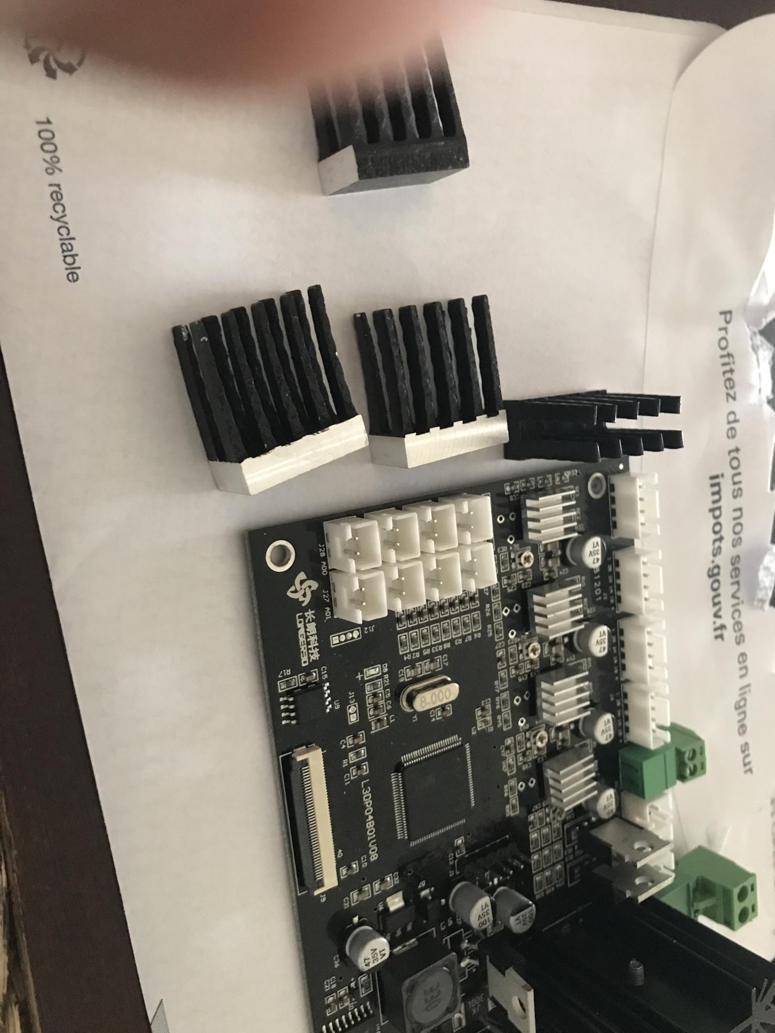

Hobi Posté(e) Avril 27, 2019 Posté(e) Avril 27, 2019 Yep. Autre point IMPORTANT : faites bien gaffe à ventiler vos drivers de chips, quitte à coller des radiateurs plus gros avec de la colle silicone faite pour le transfert de chaleur la raison : même si vous calibrez vos drivers à 0,86 , le fait de commuter les phases plus souvent augmente les températures car chaque commutation génère des calories... voilà ce que je vais coller :
boleofr Posté(e) Avril 27, 2019 Posté(e) Avril 27, 2019 @Hobi tu as un lien ? Ceux que je trouve sur aliexpress sont rikikli à coté des tiens...

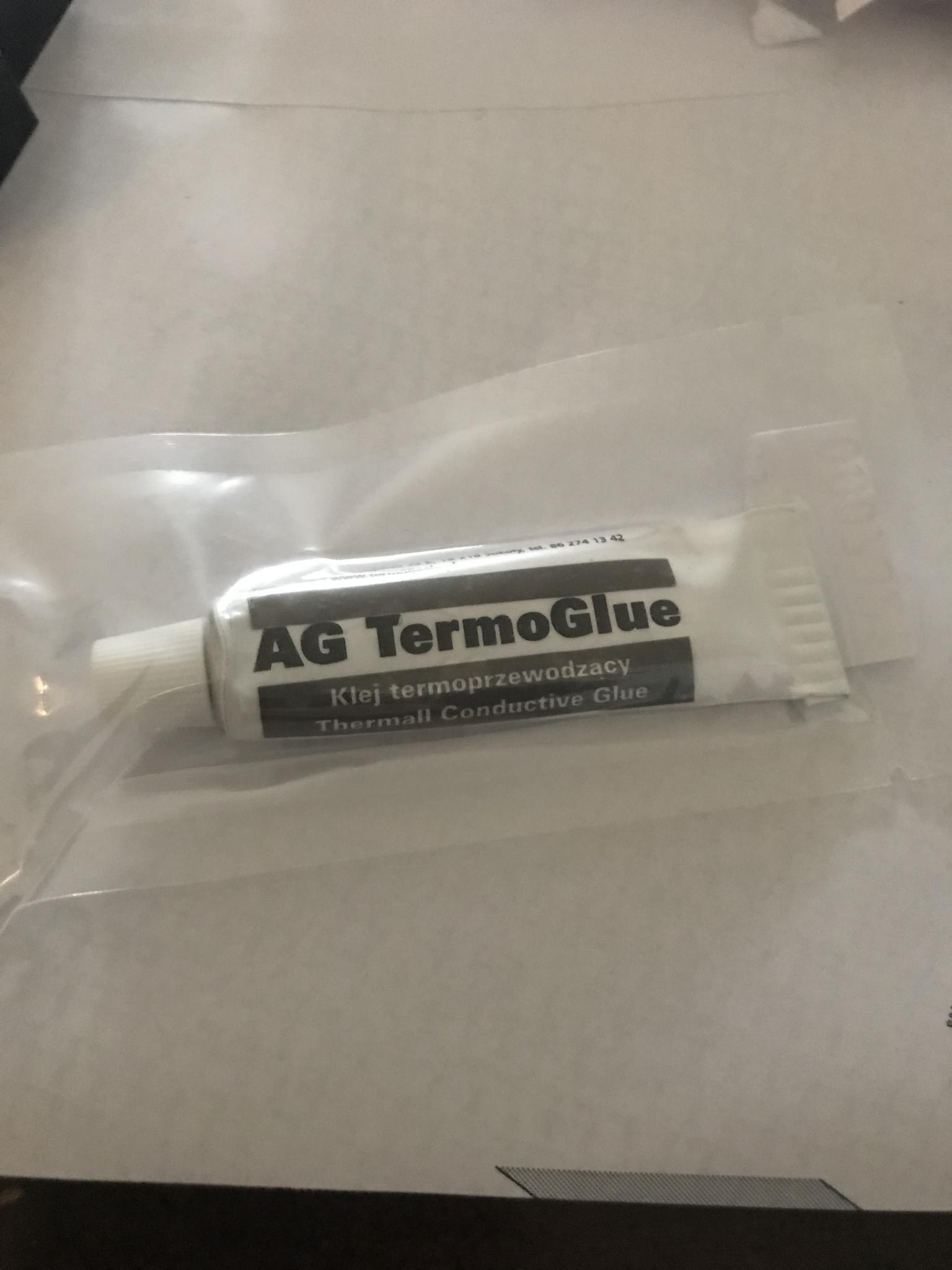

Hobi Posté(e) Avril 27, 2019 Posté(e) Avril 27, 2019 (modifié) Les miens sont coupés dans un radiateur de cpu 50x50. a défaut prenez déjà les petits bleus qui sont deux fois plus hauts que ceux d origine. Sur eBay on les trouve facilement en France. Je recommande par contre d enlever le sticker adhésif qui est vraiment pas terrible. A mon avis le plus simple est de prendre de la colle thermique silicone . C est déjà bien mieux et pas cher. Le mieux étant de l epoxy thermique mais trop cher à mon avis. Et la clef dans le collage thermique étant de mettre une petite goutte au milieu et de déplacer gentiment le radiateur en appuyant dessus jusqu’a Ce qu il soit en contact avec le boîtier du driver. La colle va déborder un peu sur les bords mais c est pas grave. Et on laisse sécher/durcir Modifié (le) Avril 27, 2019 par Hobi

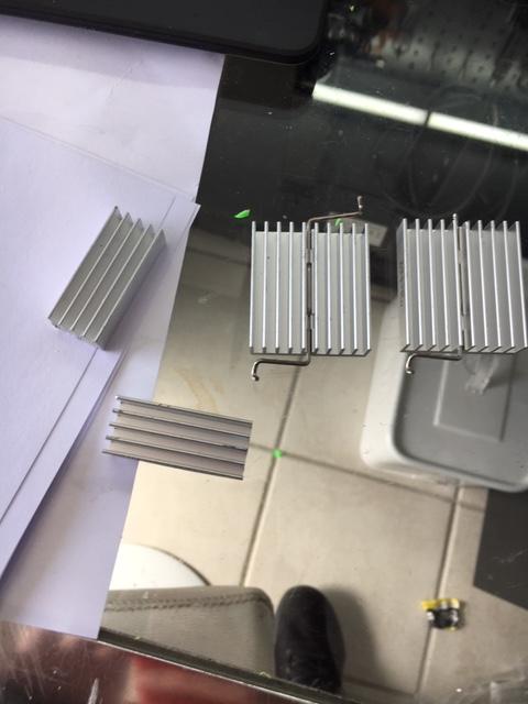

wipeout85800 Posté(e) Avril 27, 2019 Posté(e) Avril 27, 2019 Je bricole un truc de ce genre aussi ...
wipeout85800 Posté(e) Avril 27, 2019 Posté(e) Avril 27, 2019 et j'allai les coller avec du pad thermique .... mais bon si c'est pas bon ...
Hobi Posté(e) Avril 27, 2019 Posté(e) Avril 27, 2019 Le pad thermique c est déjà bien si tu as des radiateurs plus grands et ça m’a l’air très bien ce que tu fais. La colle permettra de faire encore mieux, et c est quelques euros sur eBay. 1

Hobi Posté(e) Avril 27, 2019 Posté(e) Avril 27, 2019 Il y a 2 heures, boleofr a dit : @Hobi tu as un lien ? Ceux que je trouve sur aliexpress sont rikikli à coté des tiens... Deja pour la colle, c'est un truc de ce genre la : https://www.ebay.fr/sch/i.html?_from=R40&_trksid=p2380057.m570.l1313.TR2.TRC1.A0.H0.Xcolle+thermique.TRS0&_nkw=colle+thermique&_sacat=0 Et pour les radiateurs, un truc du genre : https://www.ebay.fr/itm/New50-5-X-50-5-X-25-mm-Aluminium-HeatSink-Heat-Sink-Radiator-for-Electronic-Chip/122186786473?hash=item1c72e666a9:g:wvYAAOSw-itXsZT~ Faut pas que ca soit trop lourd non plus! Faut juste augmentr la surface, totale, et avoir un peu d'air qui passe dessus, avec un petit ventilateur, par exemple fixe sur la tole du couvercle. Pas besoin d'un ouragan dans la boite, juste un peu d'air. 1
