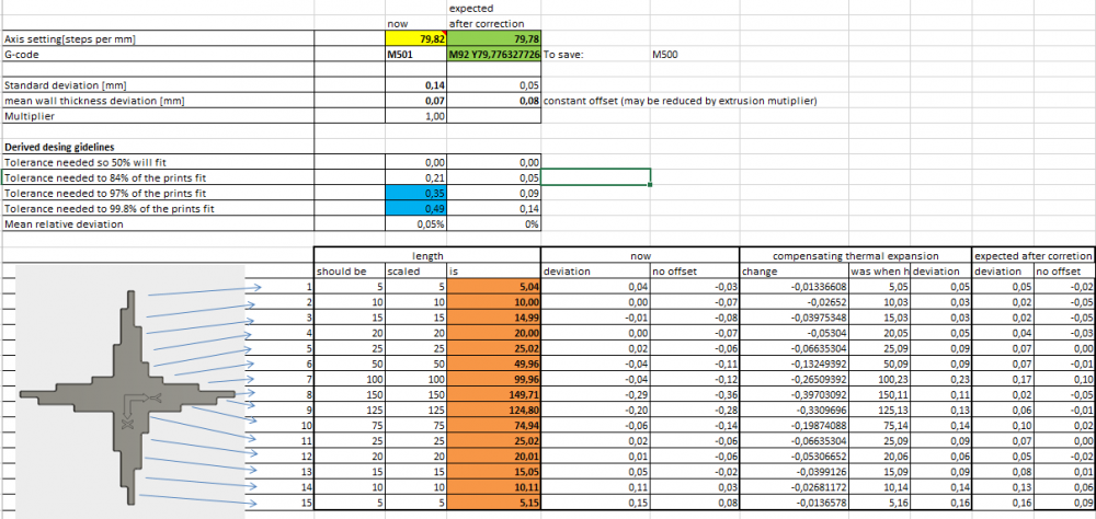

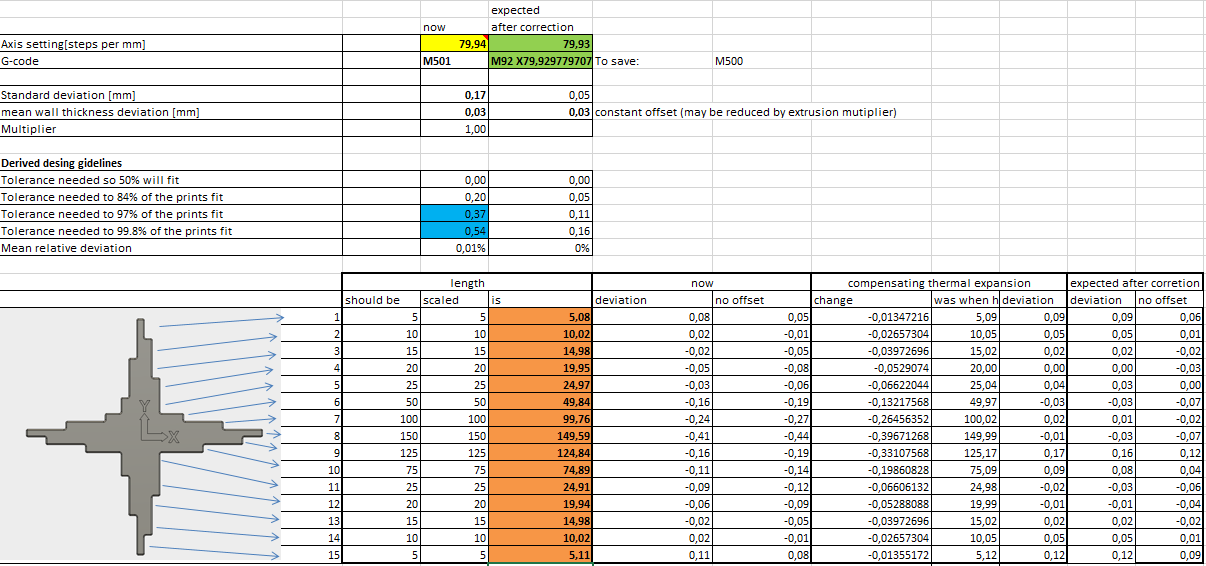

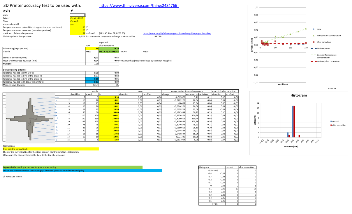

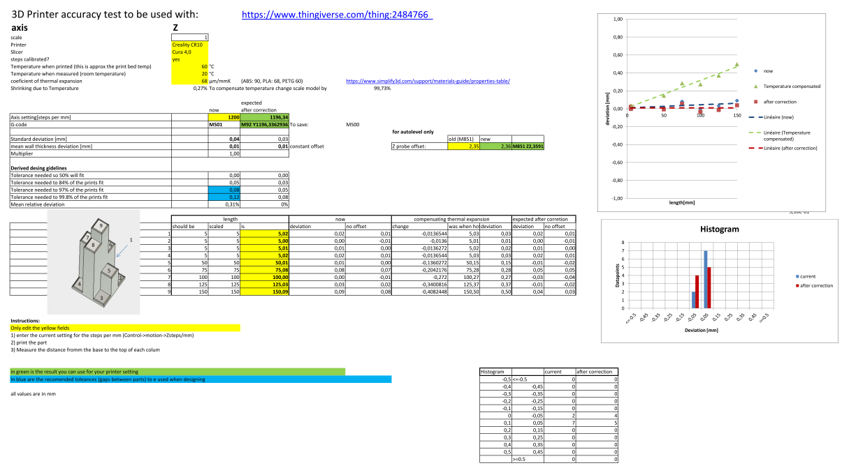

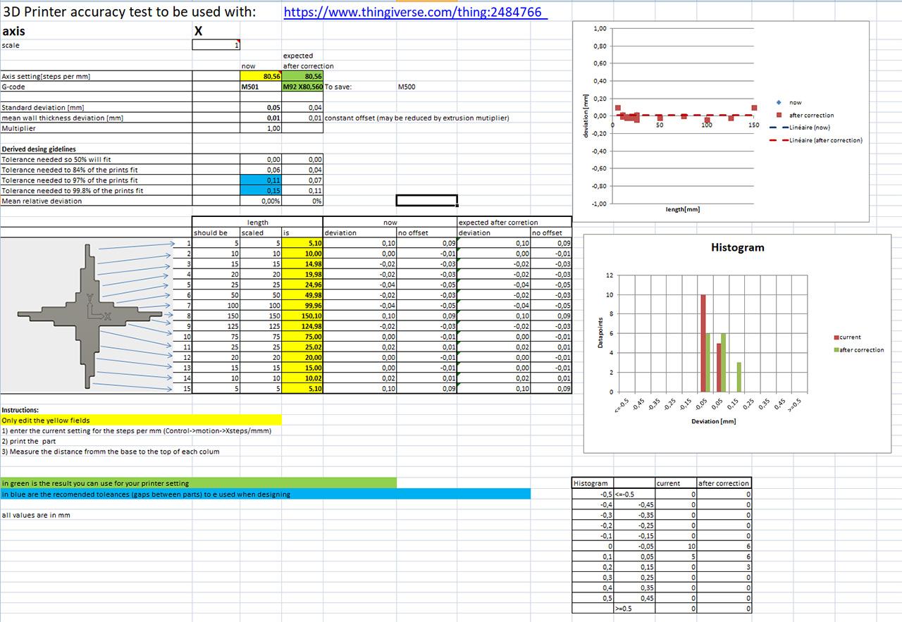

Guizboy Posté(e) Mai 14, 2019 Partager Posté(e) Mai 14, 2019 (modifié) Salut camarades, J'ai découvert par hasard un outil de calibrage des axes XYZ bien fait. Cet outil délivre une courbe de dispersion rapport à un lot de valeurs mesurées et repositionne cette courbe au plus près du "0 défaut". De plus il donne des indications intéressantes telle qu'un jeu d'assemblage pour que les pièces s'emboitent correctement en rapport des dérives réelles de la machine. Cet indication est très pratique si vous créez des assemblages pour ensuite les imprimer. Autre indication intéressante, en analysant les mesures, la feuille de calcul donne une indication relative à la sur/sous extrusion qui permet d'ajuster sa cotation en augmentant ou diminuant le débit de l'extrudeur. C'est de la tricherie et ça ne marche que pour gagner des centièmes mais ça peut être utile Les calibres à imprimer ainsi que la feuille de calcul excel sont disponibles sur Thingiverse : Calibre XYZ Pour rendre ceci ludique, je propose que l'on indique ici nos dimensions mesurées pour savoir "qui qui c'est qui a la plus précise" Voici comment se présentent les résultats sur la feuille excel : Il ne faut pas hésiter à refaire la correction plusieurs fois pour obtenir un résultat correct. Un résultat est réputé correct lorsque la correction proposée dans la case verte est très proche de la valeur de départ dans la case jaune en haut de la feuille. Pour les mesures, un pied à coulisse suffit en s'appliquant.Note : il est impératif pour obtenir une série de mesure correcte que les pièces de calibrage adhèrent parfaitement au plateau. Voici donc mes résultats de "Standard déviation" : X : 0.05mm Y : 0.05mm Z : 0.04mm Voilà, j'espère que cet outil simple et efficace conçu par lukeskymuh sur Thingiverse vous plaîra autant qu'à moi. N'hésitez pas à poser vos questions sur le protocole de mesure si vous avez un doute. @+ P.S. : Pensez à donner un "j'aime" au créateur sur Thingiverse si le coeur vous en dit, ça lui fera sûrement plaisir ! Modifié (le) Mai 14, 2019 par Guizboy Ajout P.S. 1 1 Lien vers le commentaire Partager sur d’autres sites More sharing options...

Titi78 Posté(e) Mai 14, 2019 Partager Posté(e) Mai 14, 2019 Bonjour C'est étrange car je l'ai fait il ny a paslongtemps et je n'ai pas la même feuille exel : le dessin de la croix en y n'est pas tournée sur ma feuille et j'ai en plus un coefficient de dilatation du filament en haut. ... Lien vers le commentaire Partager sur d’autres sites More sharing options...
Guizboy Posté(e) Mai 14, 2019 Auteur Partager Posté(e) Mai 14, 2019 Il y a 2 heures, fran6p a dit : J'ai "supprimé ton second post à ta demande . Merci Il y a 2 heures, fran6p a dit : Ta tronxy, toujours satisfait? Toujours pas satisfait serais plus juste. J'ai commandé des rails de guidage linéaire pour les axes X et Y. En même temps j'ai commandé un tas de rails Igus pour la CR-10 en prévision de la "cartérisation" de la machine. Je vais également passer la MKS sur la Tronxy puisque la CR-10 tourne sur la Duet. Ca me permettra de virer ce système H-Bot que je n'aime pas beaucoup. Il y a 1 heure, Titi78 a dit : C'est étrange car je l'ai fait il ny a paslongtemps et je n'ai pas la même feuille exel : Possible que la version de la feuille excel que j'ai utilisé ne sois plus à jour, merci pour l'info Lien vers le commentaire Partager sur d’autres sites More sharing options...
methylene67 Posté(e) Mai 15, 2019 Partager Posté(e) Mai 15, 2019 Il y a 14 heures, Titi78 a dit : Bonjour C'est étrange car je l'ai fait il ny a paslongtemps et je n'ai pas la même feuille exel : le dessin de la croix en y n'est pas tournée sur ma feuille et j'ai en plus un coefficient de dilatation du filament en haut. ... @Titi78 Je te confirme pour l'avoir fait il y a une semaine que l'image sur l'onglet X et Y est la même, elle n'est pas retournée (à tord). Idem pour le coefficient de dilatation ^^. Lien vers le commentaire Partager sur d’autres sites More sharing options...

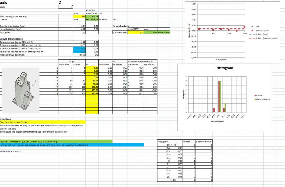

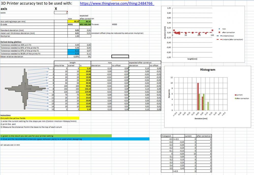

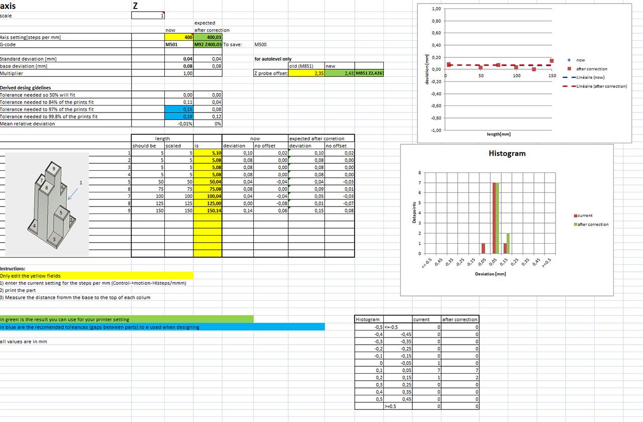

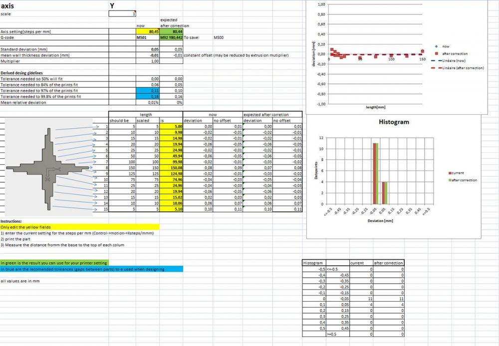

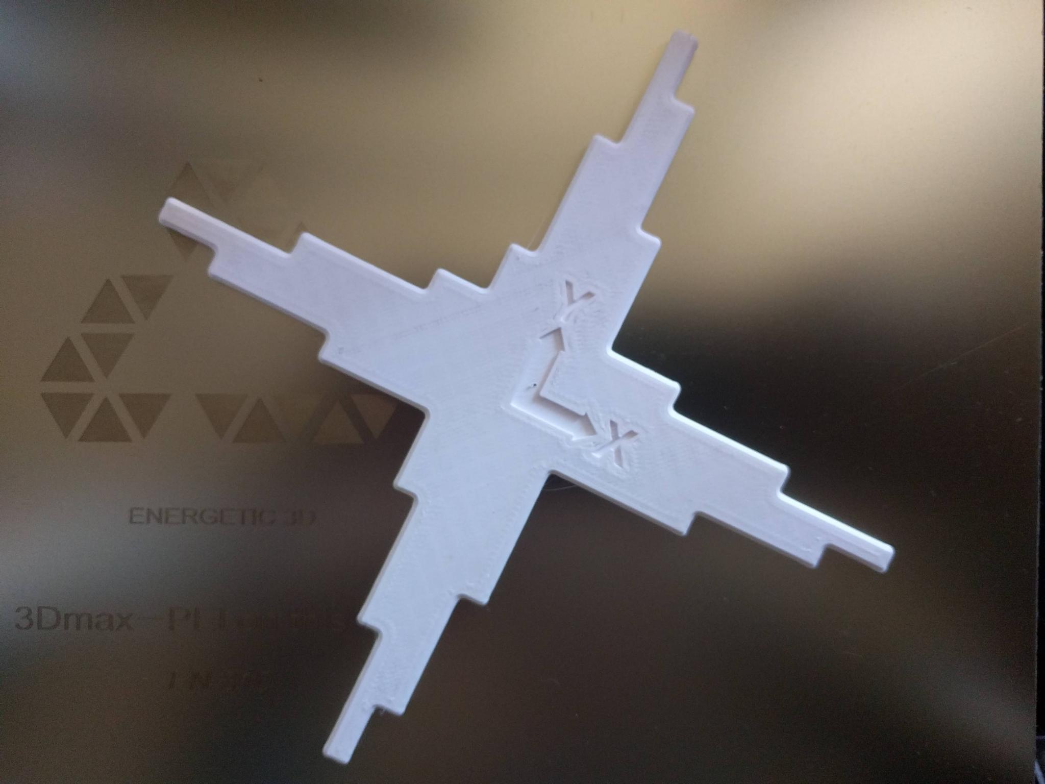

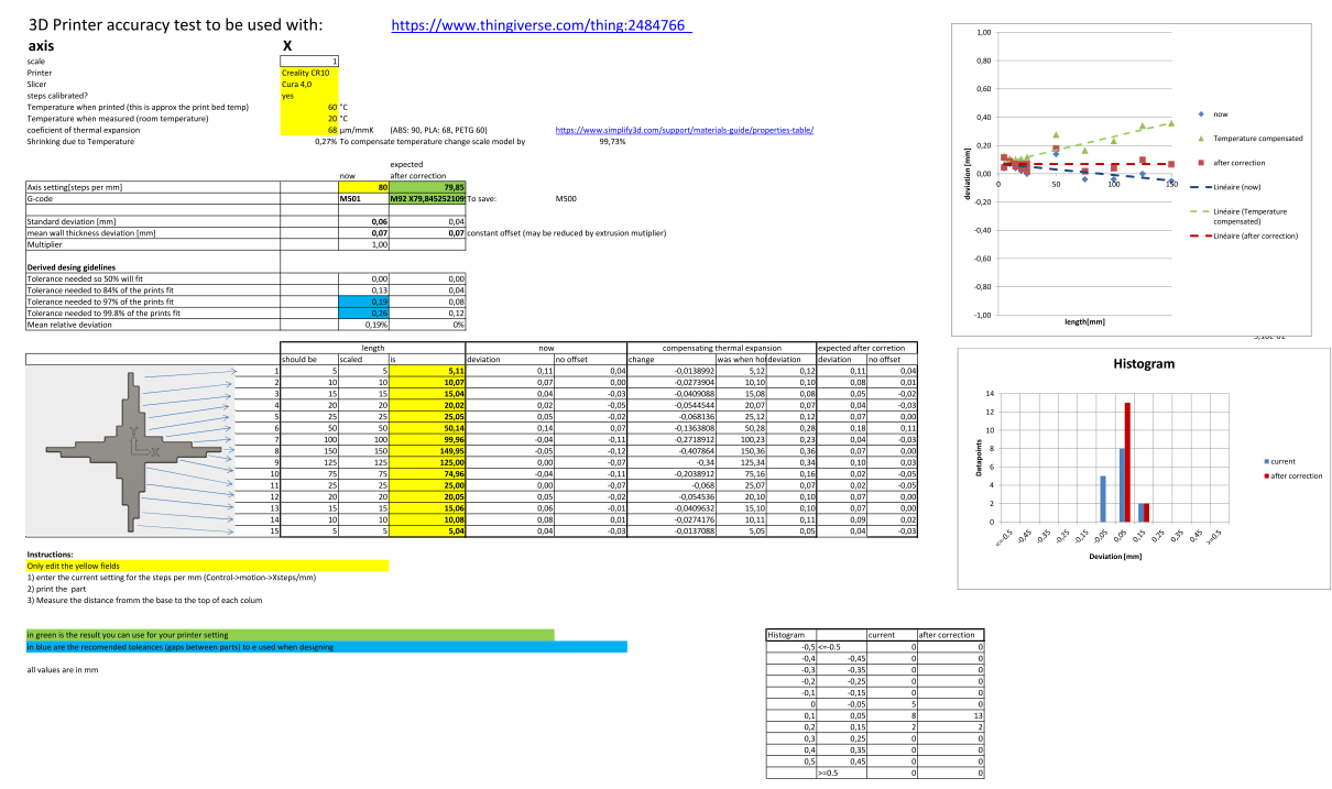

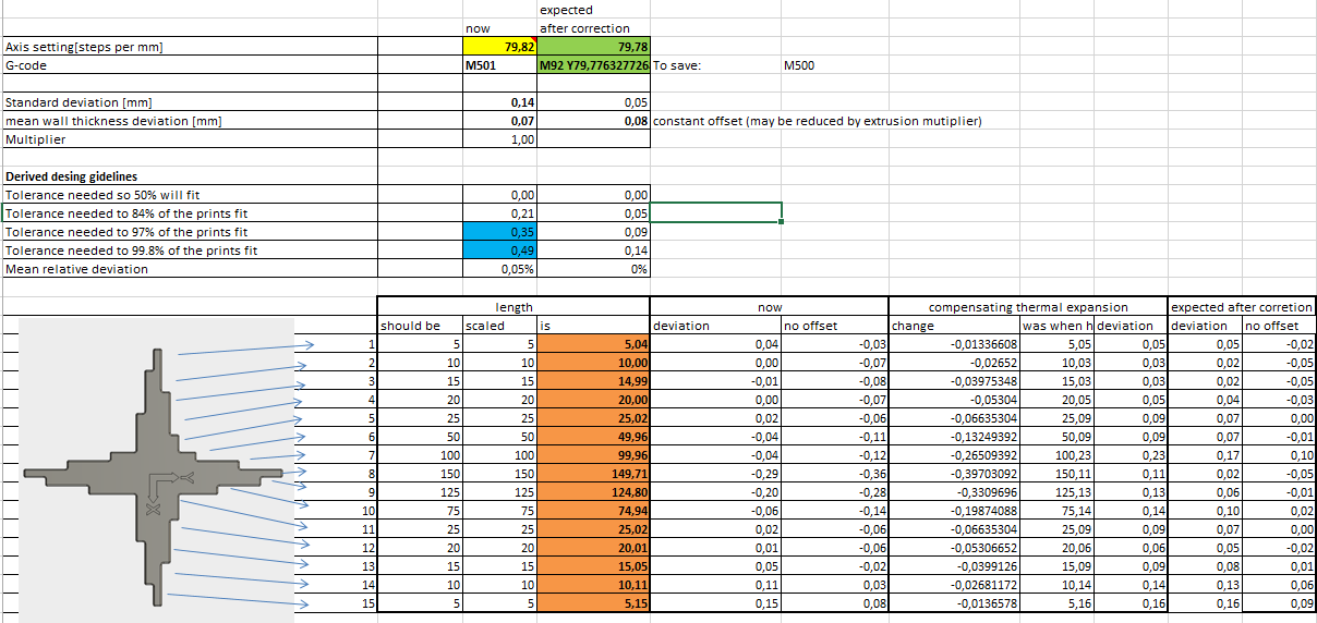

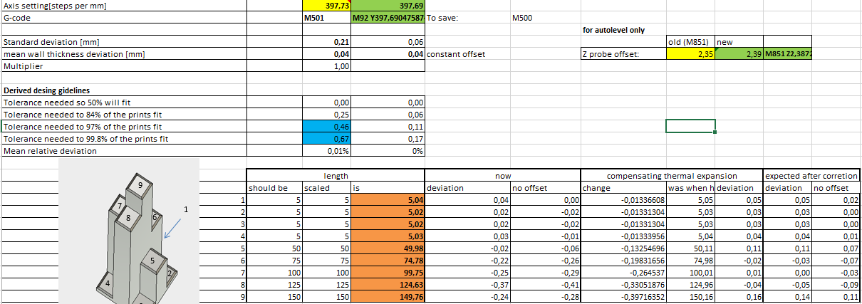

fran6p Posté(e) Mai 15, 2019 Partager Posté(e) Mai 15, 2019 (modifié) C'est la version V2. Il suffit de recharger le fichier sur Thingiverse pour l'obtenir (j'ai pivoté l'image de la croix pour le classeur Y). La dernière croix imprimée en PLA 3D870 (Sakata3d), buse 0,4 / couche de 0,2 / 210° - 60° / 70 mm/s (posée sur ma dernière acquisition: une tôle flexible avec son PEI collé au-dessus Axe X Axe Y Axe Z Mes résultats de "Standard déviation" : X : 0.04 mm Y : 0.03 mm Z : 0.03 mm Modifié (le) Mai 15, 2019 par fran6p complément 1 Lien vers le commentaire Partager sur d’autres sites More sharing options...

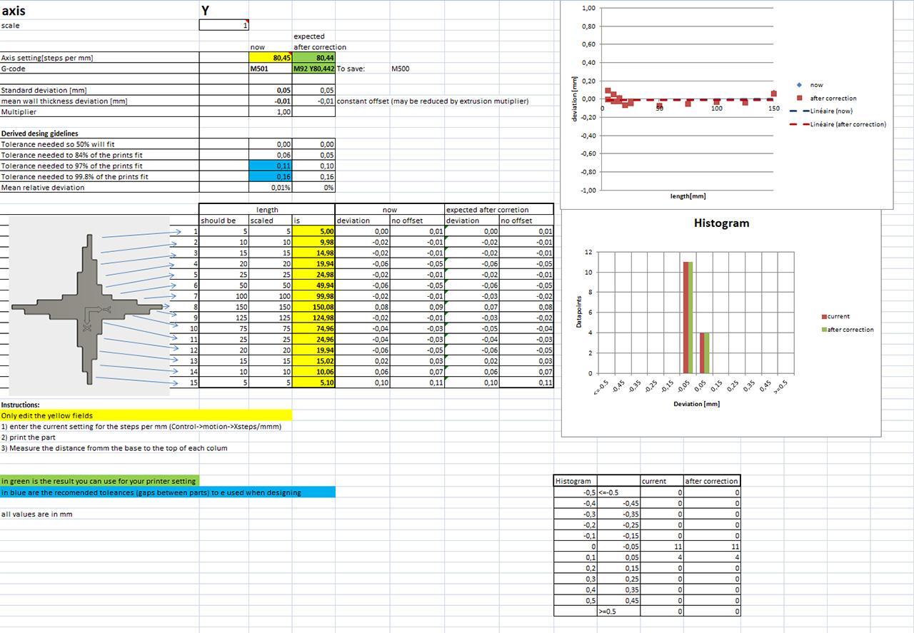

methylene67 Posté(e) Mai 16, 2019 Partager Posté(e) Mai 16, 2019 De mon côté, je n'ai pas relancé de 3ème test (avec les nouvelles valeurs) pour avoir mieux, mais cela me paraît déjà très bien. Standard deviaton : X : 0.06 mm Y : 0.05 mm Z : 0.05 mm 1 Lien vers le commentaire Partager sur d’autres sites More sharing options...
Guizboy Posté(e) Mai 16, 2019 Auteur Partager Posté(e) Mai 16, 2019 (modifié) il y a 59 minutes, methylene67 a dit : De mon côté, je n'ai pas relancé de 3ème test (avec les nouvelles valeurs) pour avoir mieux, mais cela me paraît déjà très bien. Oui, ce sera sûrement nickel mais le résultat n'est que théorique Je pense que tu devrais le refaire avec les dernières valeurs de pas indiquées pour chaque axe. L’intérêt, outre le fait d'aller au bout du processus, est de révéler des défauts qui sont masqués par la superposition des jeux mécaniques dans les sous ensembles en mouvement. Autrement dit, en mettant la valeur finale de réglage et en mesurant la pièce de test ré imprimée, tu peux te rendre compte que la valeur réelle de dispersion est différente de celle attendue. Ce qui démontre que tu arrives à la limite de précision possible avec l'imprimante en l'état. Partant de la, tu peux déduire quel élément réduit la précision de ton/tes axe(s). Par exemple : Manque de tension sur une courroie. Roulette V-Slot usée et/ou roulement avec du jeu et/ou besoin de plus de pression sur l'excentrique de réglage. Etc... Modifié (le) Mai 16, 2019 par Guizboy 3 Lien vers le commentaire Partager sur d’autres sites More sharing options...
