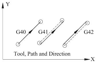

Une fraise en général ne coupe que dans un sens de rotation.
C'est le sens de l'usinage qui permet de travailler en avalant ou en opposition.
Sur des systemes sans vis à billes il faut travailler en opposition
Modifié (le) par Titi78
il y a 5 minutes, cmatec a dit :
.. /.. faut il inverser le sens de rotation de la broche pour respecter le fraisage en "concordance" ?
Ba non quelle drôle d'idée....  (même si une des images que j'ai mises le suggère....) Il faut juste décider du sens dans lequel tu vas faire tes contournages
Contour "à gauche du profil" (avalant)
Résultat de recherche d'images pour "contournage en avalant"
Contour "à droite du profil" (opposition)
Les deux sur la même image
En programmation manuelle, on programme le contour fini et grâce aux codes G41 et G42, on décale automatiquement le parcours de l'outil à gauche ou à droite du profil, du rayon de la fraise utilisée (ce qui permet des corrections fines)
