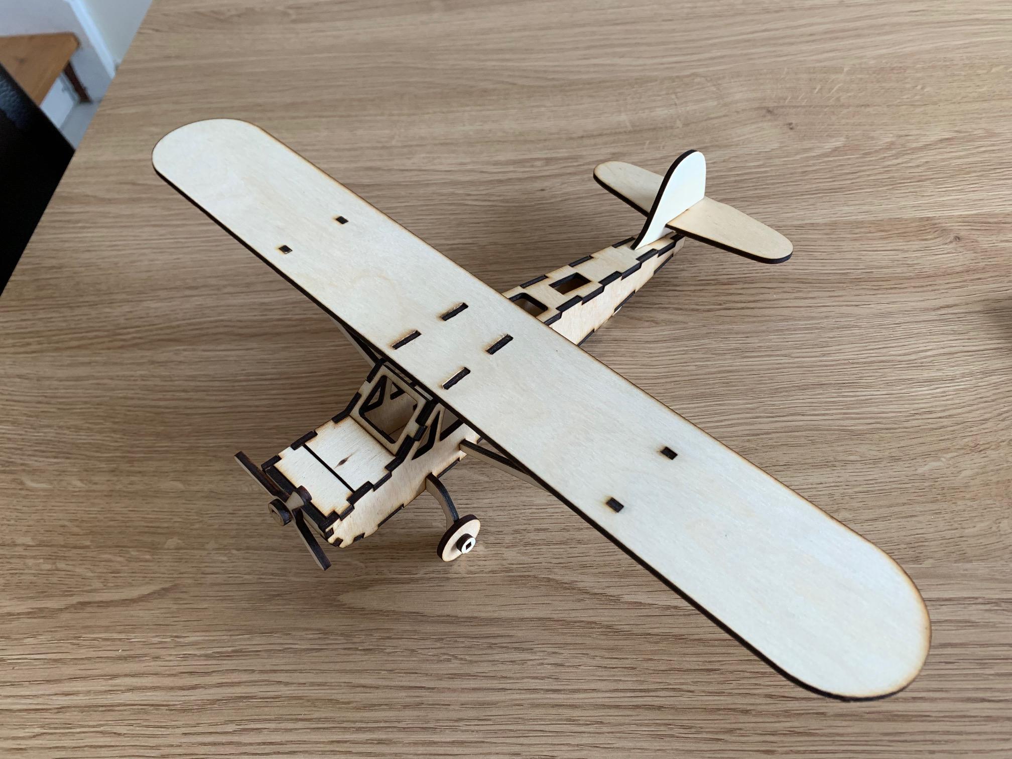

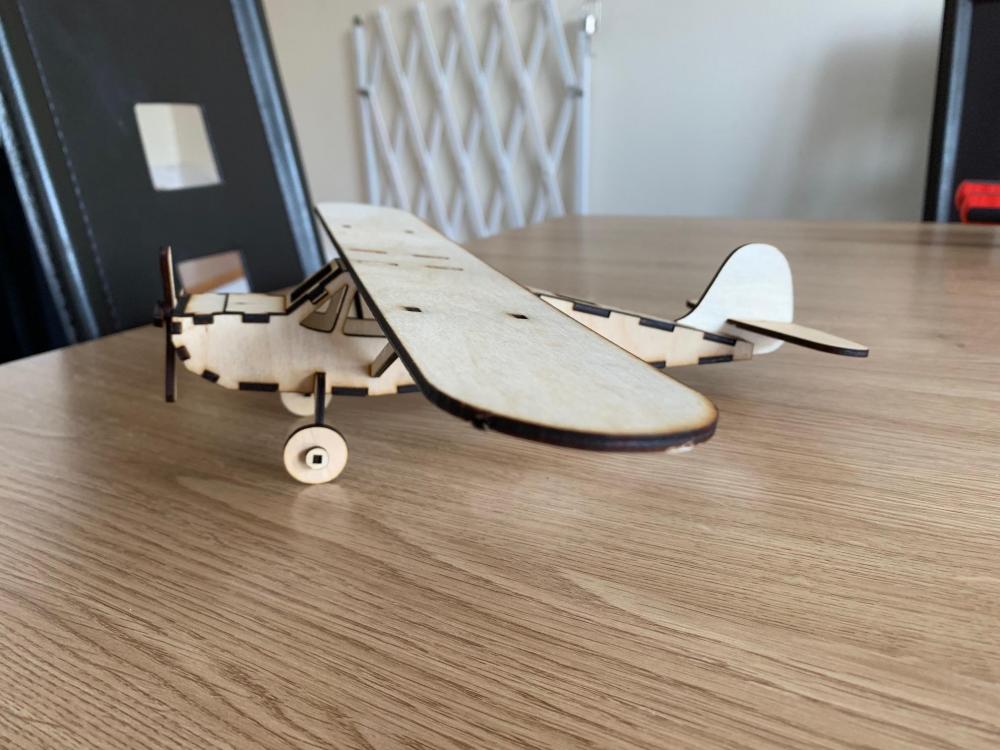

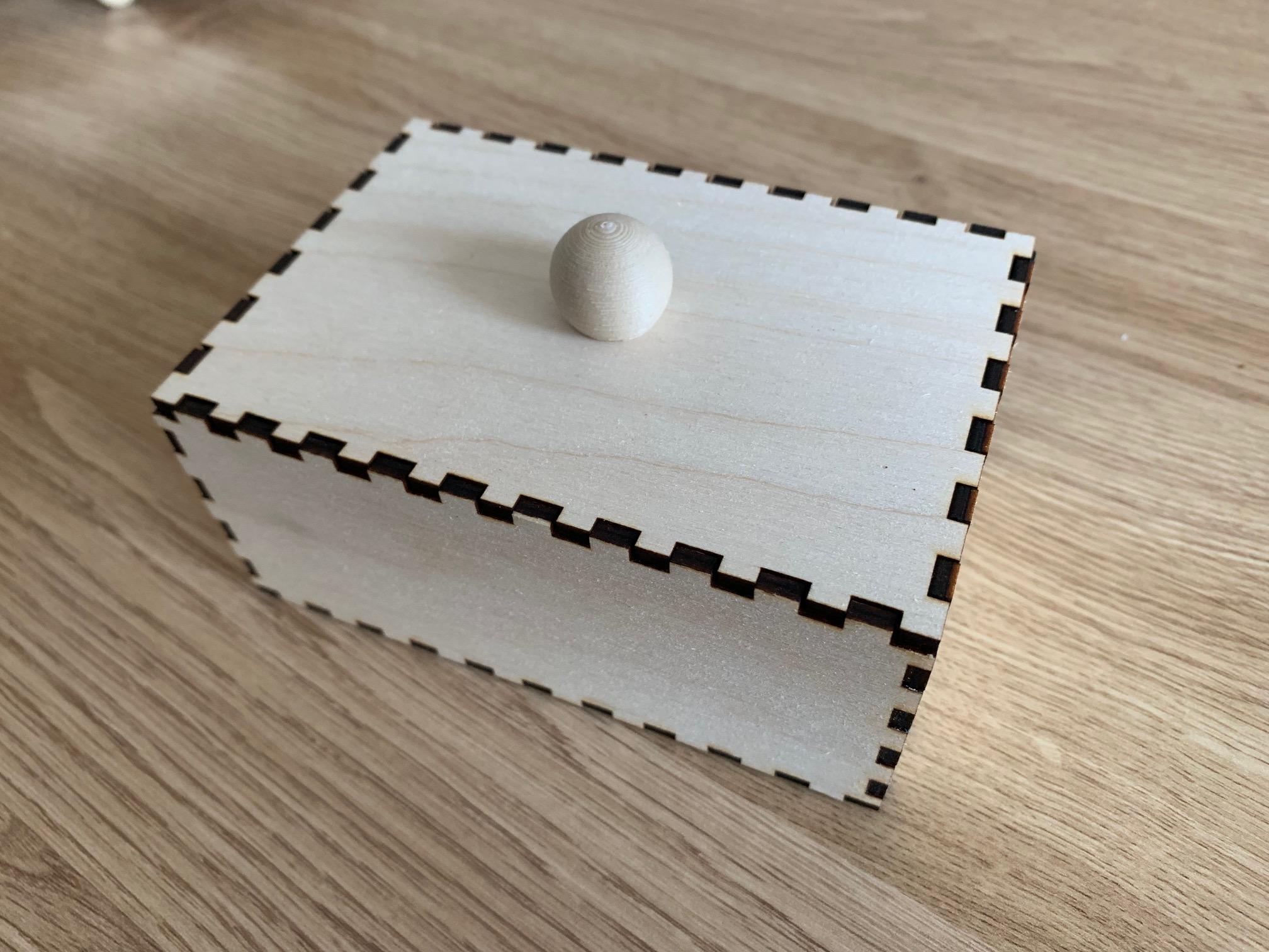

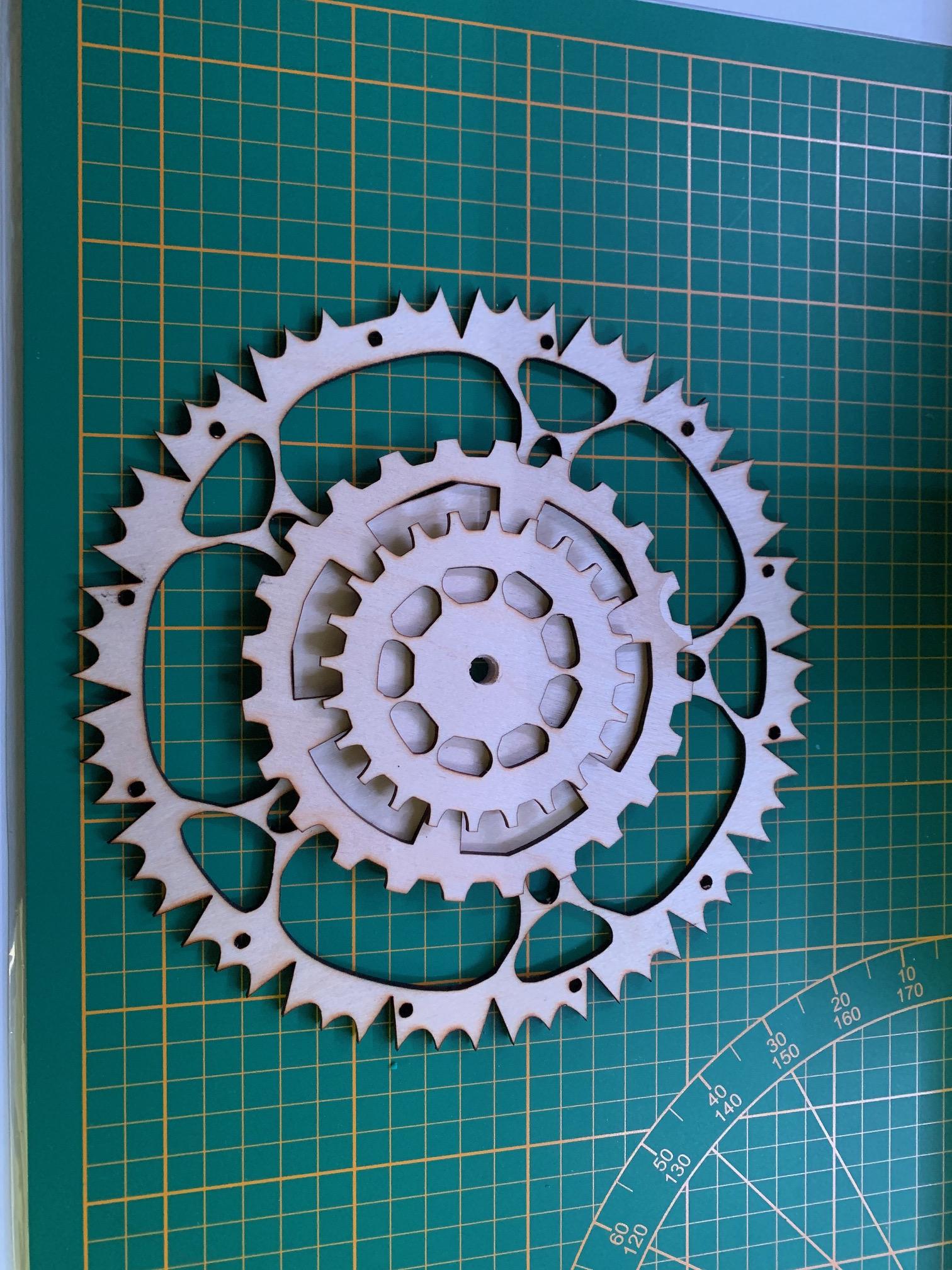

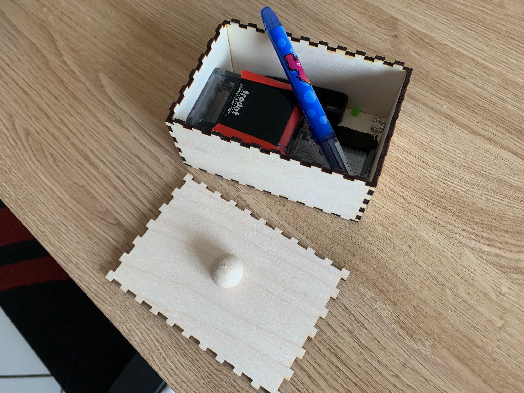

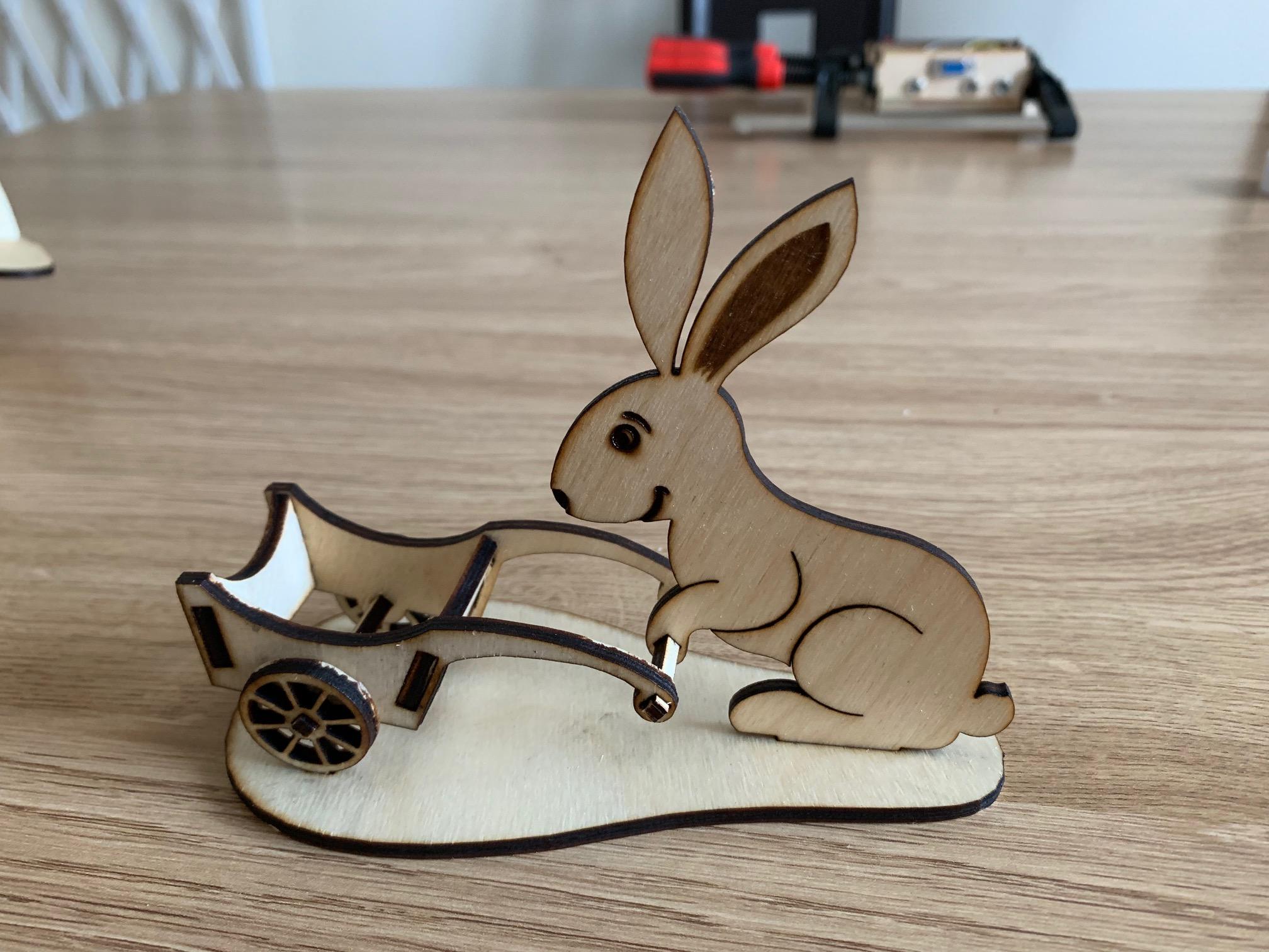

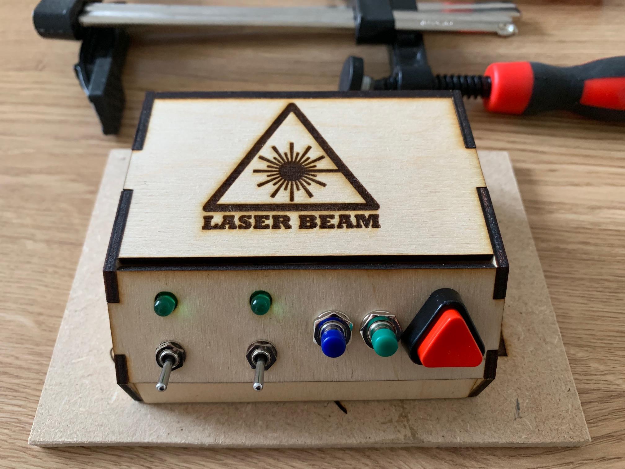

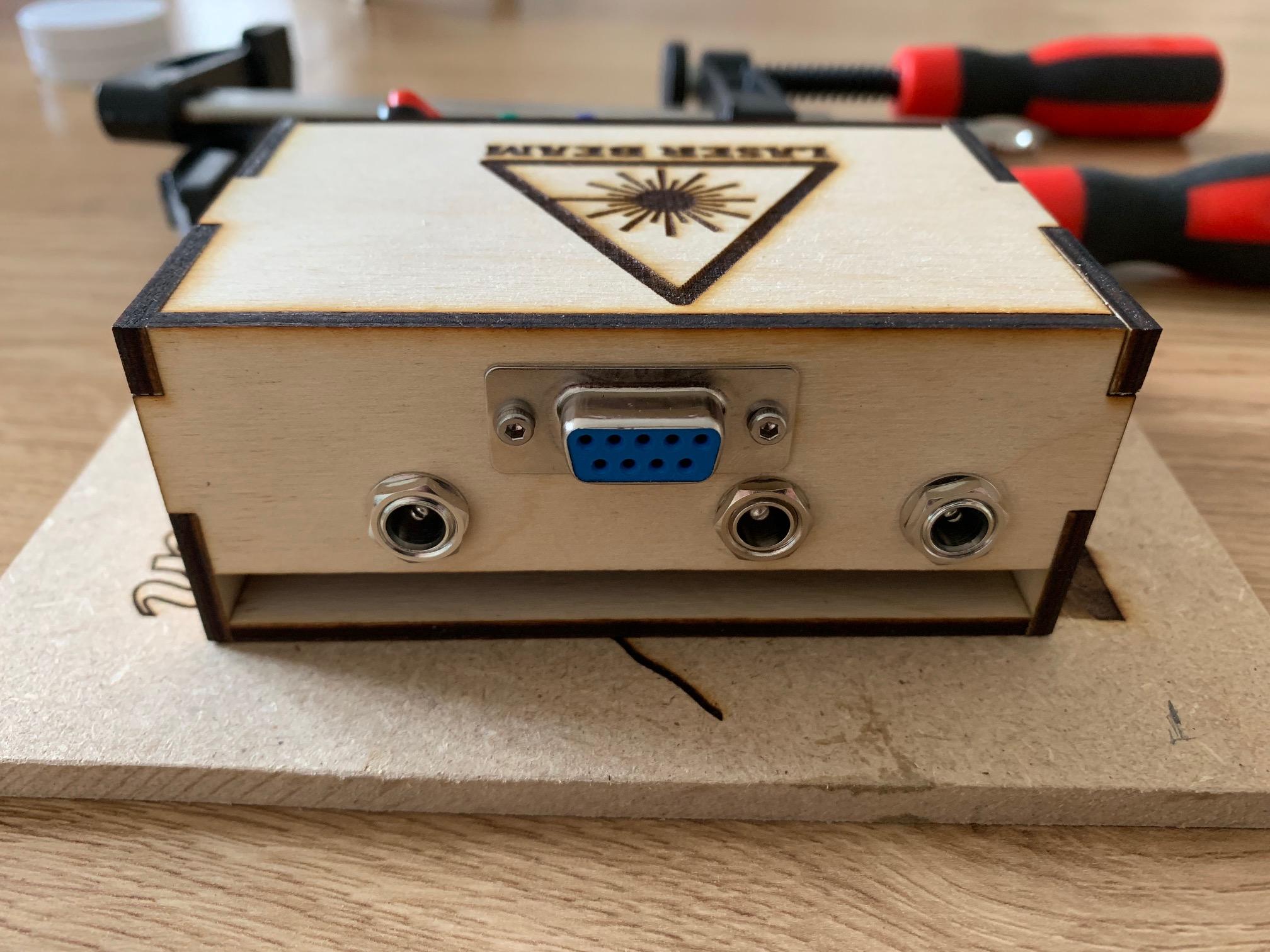

Allez , j'ai 5 minutes avant de partir , voici donc quelques photos de mes derniers objets découpés et assemblés .
L'avion, l'horloge en forme de pignons et le lapin viennent directement du net , la boite à crénaux est créee sous Inkscape avec un plugin, le panneau de contrôle GRBL est une création perso.

Tu peux faire un sujet pour présenter ton laser si tu veux. Ce sujet (même s'il digresse  souvent) sert à présenter nos créations. Les tiennes sont donc les bienvenue. C'est quel épaisseur tes découpes? C'est quoi comme matériaux?

yes , j'essaye de faire un sujet demain 🙂
sinon , c'est du contreplaqué ( de bouleau je crois mais pas sur ) en 3mm .

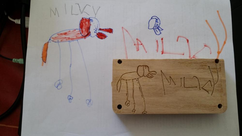

Petite réalisation avec un petit bout de chêne. Ma fille a réaliser un dessin, je l'ai scanné puis redessinné  avec inkscape. Fraisage avec fraise de gravure en v et découpe à la fraise de 6.

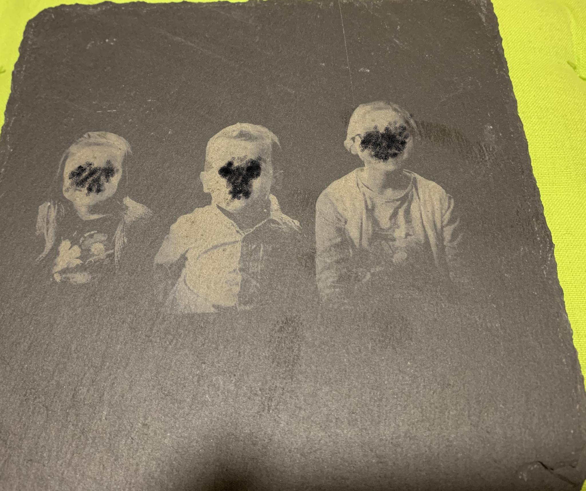

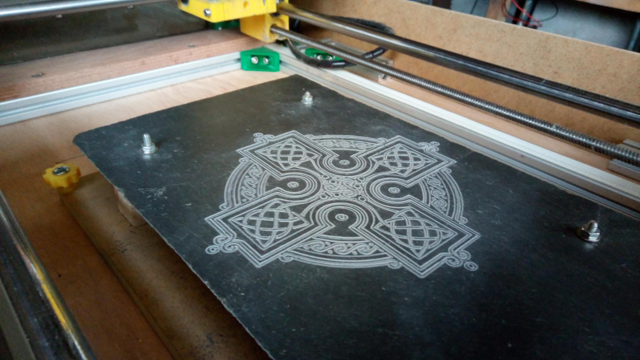

hello la foule ! petit test du soir : gravure au laser sur ardoise ...
Encore quelques ajustements à faire sur l'image de base , mais le résultat est déjà très probant ! la capture ne met pas trop en valeur le résultat qui est plutôt satisfaisant . Je teste la prochaine fois avec un "laquage" de l'ardoise avant gravure .

Pour ne pas qu'on reconnaisse les visages 😉
Hello , c'est toutafé ça 🙂
Oui le rendu est assez sympa , ce sont des ardoises grises ( c'est vendu comme dessous de plat chez gifi ) , je vais essayer d'en trouver mais plus noires pour bien faire ressortit le contraste .
Bonsoir,
Les ardoises, on en vend aussi des très bien et surement moins chères chez les marchands de matériaux.
Parfois il leur en reste un fond de palette et c'est cadeau... Par contre il vaut mieux les choisir bien planes.

Ca rend quand même 'achement bien l'ardoise au laser.
Je suis d'accord avec toi. Je rappelle quand même que la mienne c'est gravé avec une fraise diamantée.

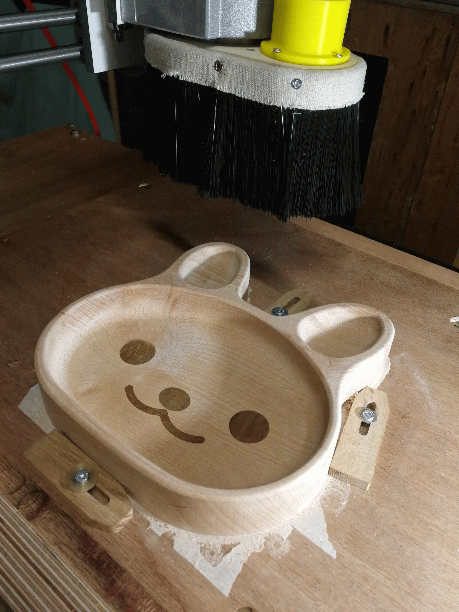

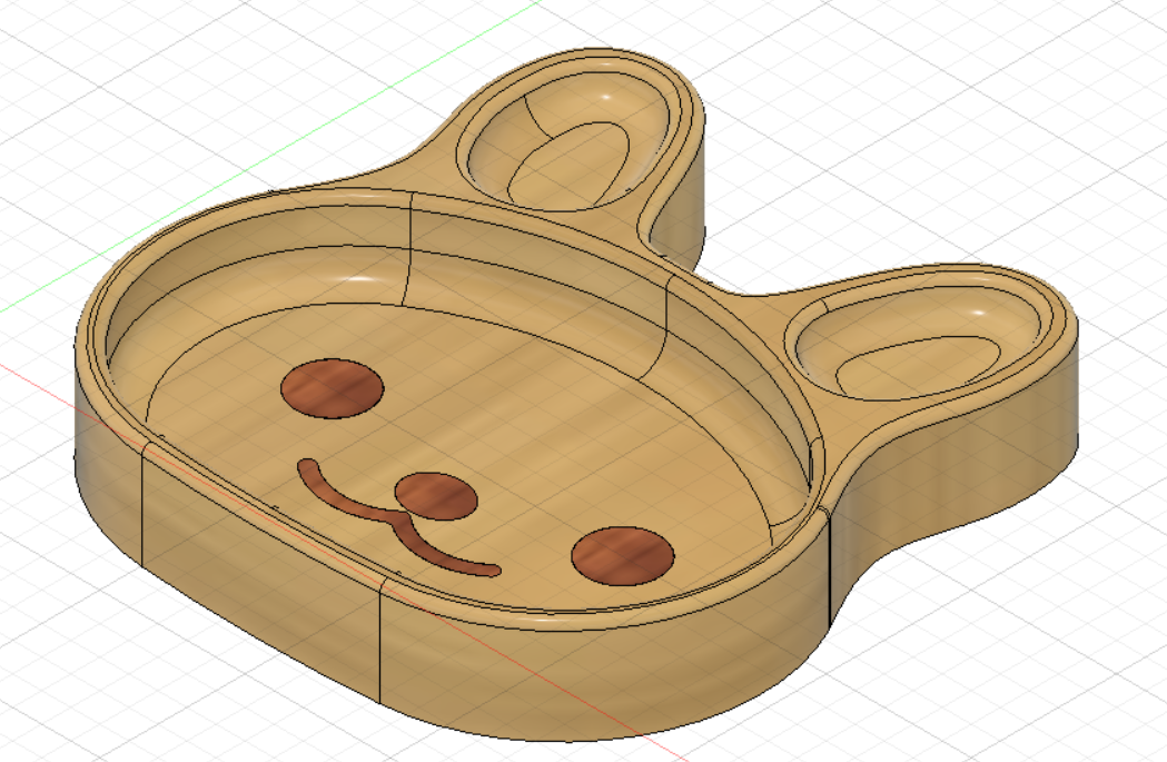

Assiette en bois pour cadeau de naissance :
Hêtre, 220x220x35,  inserts en ipé, finition 1h30 à la boule de 12.7
Modélisation Fusion 360

Je sais pas, c'est pas pour moi mais pour un adhérent de Cobois. Je demanderai au kopin caisse qui va mettre.
Pas sûr que le bébé mange dedans, AMHA c'est plutôt un cadeau déco.
très jolie !
pour protéger le bois et que se soit alimentaire on utilise de l'hulie de cuisine (pas de vidange). si pour de la déco du vernis
