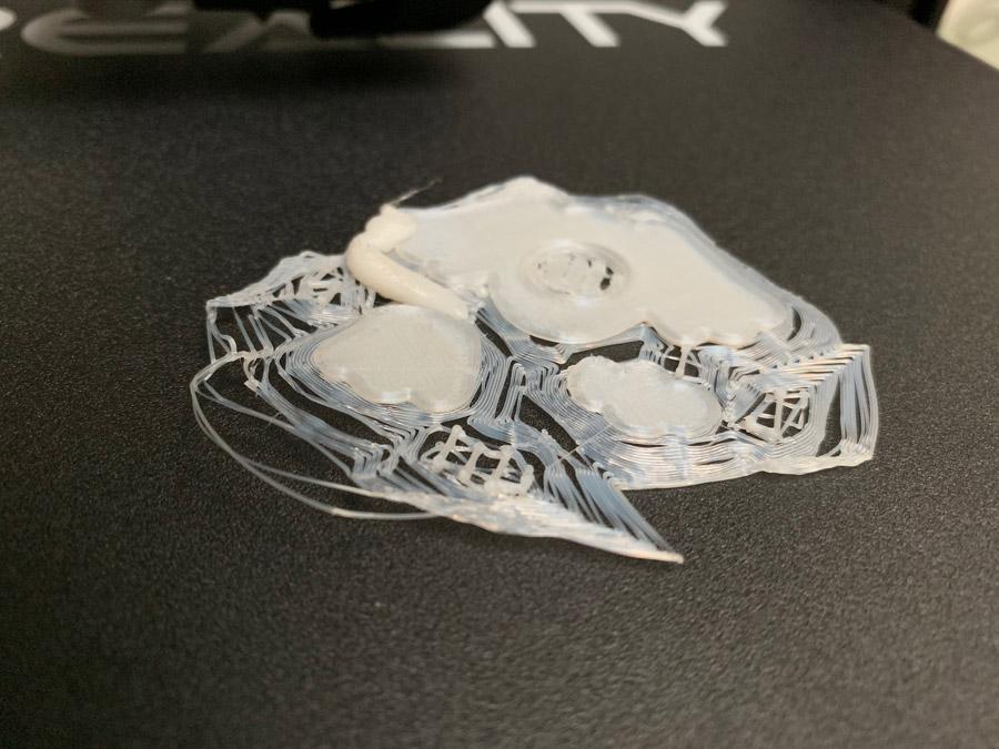

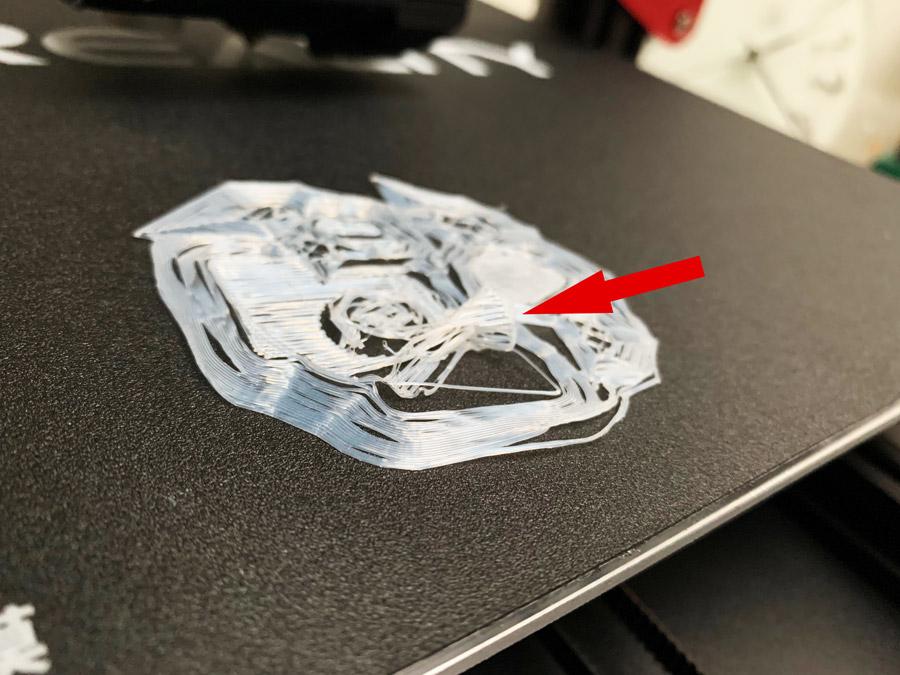

Merci d'avoir pris le temps de me répondre ;)
Pour répondre à tes questions, j'imprime sur le revêtement standard livré avec l'imprimante. Une sortie de Buildtak. A ce stade, je n'ai pas (encore) eu envie de change le plateau. Je vais déjà faire avec ce que j'ai entre les mains, ça me semble déjà pas mal.
Je dois avouer que j'ai eu beaucoup de mal à effectuer le nivellement du bed. Mais à ce stade je dois être bien car ma feuille de papier frotte sur les cinq points du plateau. Par contre, est-ce que peut-être cela ne frotte pas assez ? Pour répondre à ta question, j'ai calibré les axes X et Y, j'ai réglé la hauteur du palpeur, j'ai tourné les petites molettes du plateau aux quatre coins pour que tout soit le plus plat possible. Et sur ma CR-10s Pro j'ai la chance (ou pas ?) d'avoir un auto-leveling donc, naïvement, je me dis que j'ai fait de mon mieux.
Pour la température j'ai imprimé à 200 degrés et j'ai aussi essayé à 210. Le filament sort correctement de la buse, donc ça me semble plutôt ok sur ce point.
Je mets en pièce jointe mes deux dernières impressions. Attention, je tiens à préciser que je les ai décollées et juste remises sur le plateau pour la photo. Je n’ai pas pensé prendre en photo alors que l'impression adhérait encore plus au moins au bed. Sur la première, on voit qu'une partie centrale s'est soulevée. Puis forcément le bas de l'extrudeur a touché l'impression a ça a été foutu (j'ai corrigé ça maintenant, je l'ai relevé un peu). Sur la deuxième photo, j'ai arrêté l'impression après 15 min. Cela n'avait pas correctement adhéré à la base, mais j'ai laissé l'impression se poursuivre. Finalement, le résultat bougeait quand même trop. Donc j'ai arrêté.
J'espère ainsi avoir expliqué plus précisément ma démarche.
Merci d'avance !

Alors, de ce que je vois, avec ma très petite expérience, on dirait que ta première couche n'est pas assez écrasée, c'est à dire que la distance entre ta buse et le plateau est trop grande. Par ailleurs, cela est souvent lié à un problème d'adhérence, ce qui semble ton cas.
Tu imprimes sur un buildtrack fourni par Creality qui se met sur le support du plateau qui lui est en métal. Le buildtrack épouse ainsi la forme du plateau et reproduit donc ses défauts de planéité vu que ce dernier est flexible. Or, les plateau de Creality sont bien souvent loin d'être plane (il suffit de chercher un peu juste sur ce forum et tu verras que bon nombre de membres ont eu ce problème, raison pour laquelle dès la réception de mon Ender 3, j'ai mis une vitre de 3mm découpé dans une GSB aux dimensions du plateau pour quelques euros et je n'ai jamais imprimé sur le revêtement fourni par Creality).
Tu dis que tes 5 points semblent frotter tous de la même façon, mais sans être devant ta machine c'est difficile de le vérifier, mais ce que tu décris comme étant une adhérence de certains points et d'autres non ressemble fortement à un support de plateau non plat (trous ou bosses pas nécessairement visible à l’œil nu).
Je te conseille donc :
- Vérifier la planéité de ton support (il suffit de prendre un élément bien droit genre une règle et de la poser sur les différents endroits de ton support et de regarder si tu as des jours ou non)
- Écraser davantage ta première couche (attention pas trop non plus sinon tu risques d’abîmer ta buse)
- Diminuer la vitesse d'impression de ta première couche (si trop rapide).
- Utiliser de la laque ne devrait pas être nécessaire sur un buildtrack de ce que j'ai cru comprendre (ne l'ayant jamais utiliser, c'est ce que j'ai pu lire), mais encore une fois la laque augmente l'adhérence et encore plus avec un plateau chauffant.
Effectivement tu as un auto leveling, qui pourrait/devrait? compenser ce genre de défaut. Après ce dernier est peut être mal réglé, car comme dit plus haut ta première couche semble pas assez écrasée.

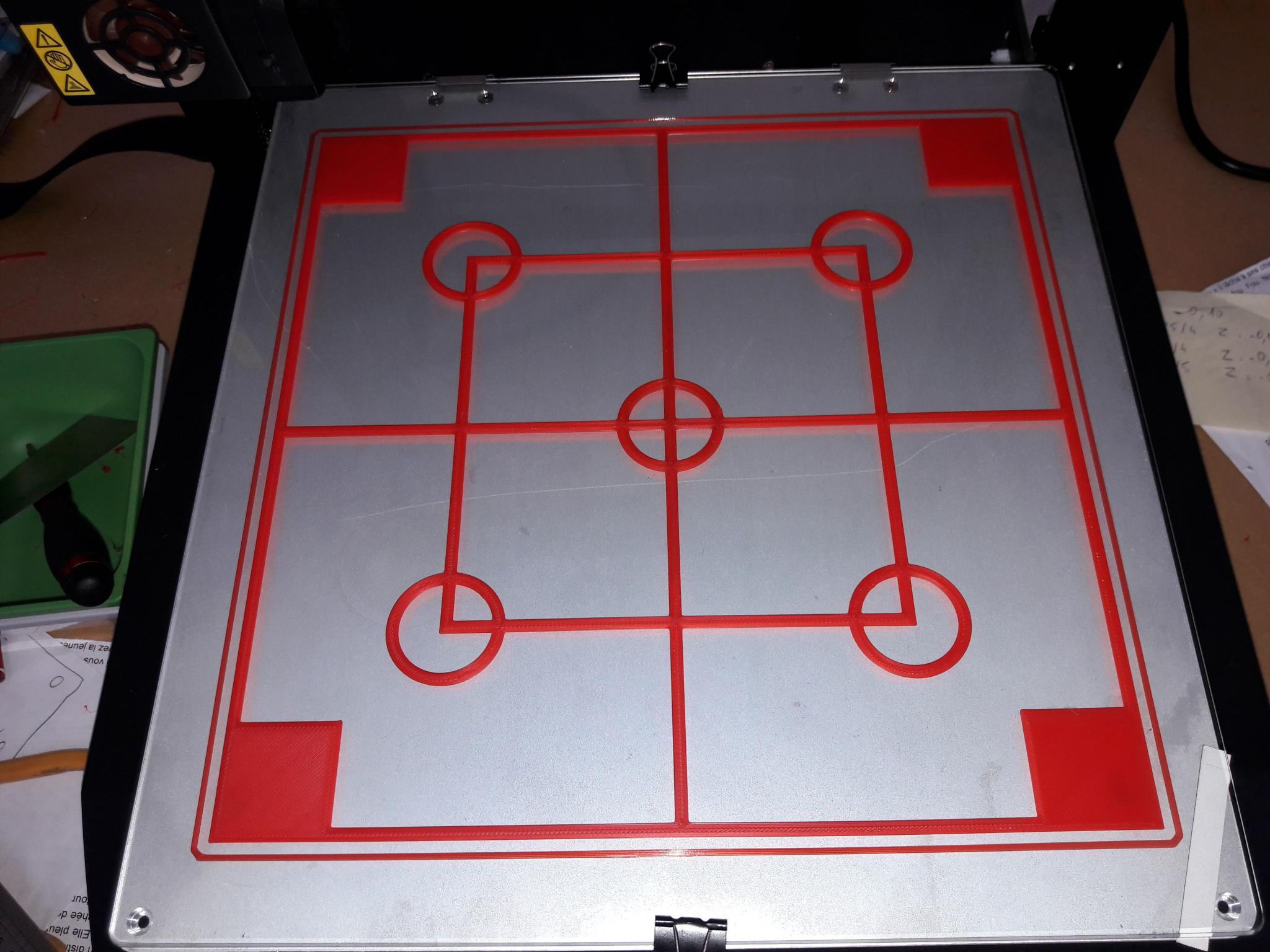

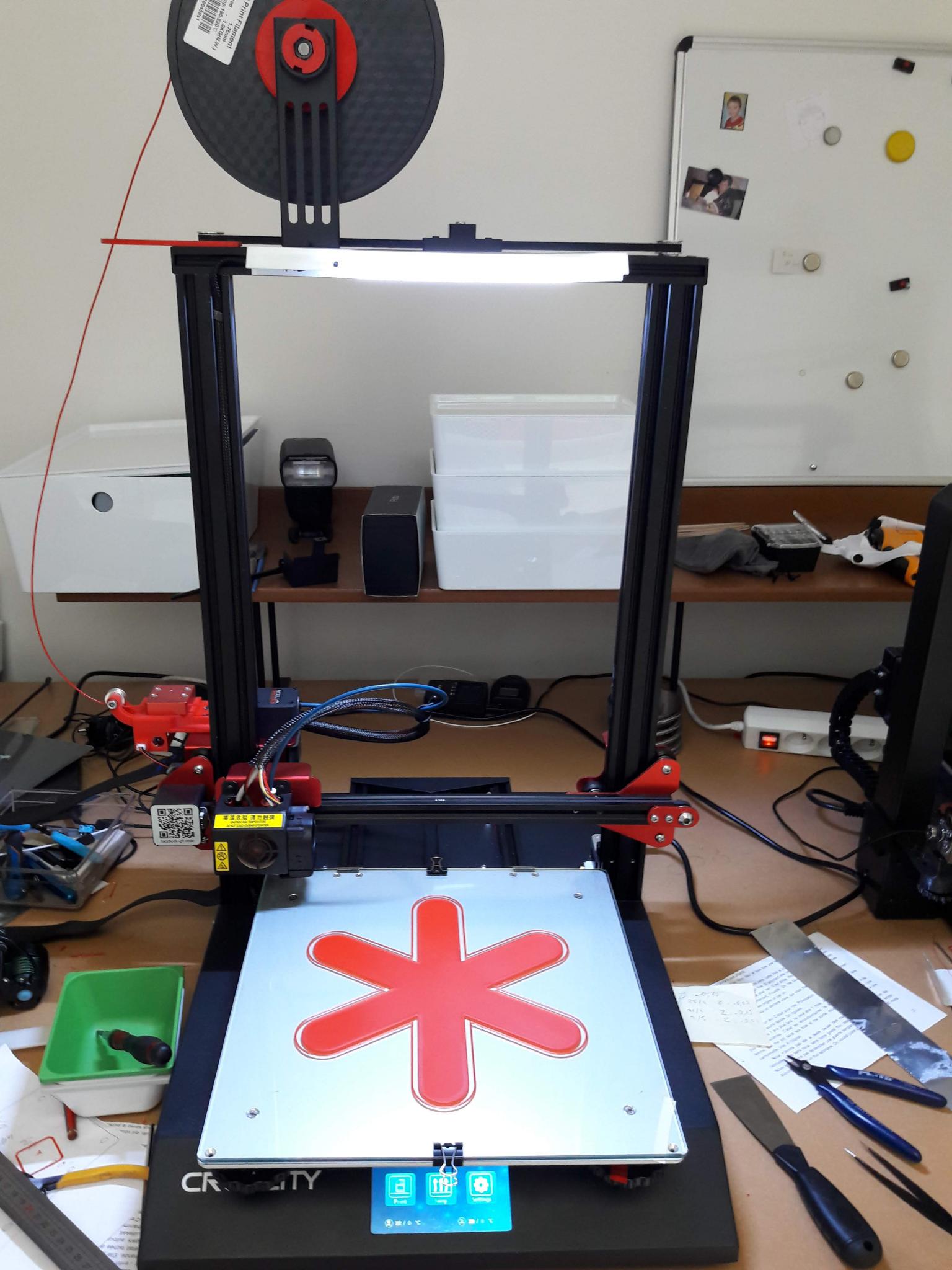

Je galère aussi à imprimer correctement, surtout les grosses pièces.
Une méthode que j'ai beaucoup utilisée pour l'instant et de jouer sur le Z offset (dans le menu "adjustment"), en écrasant un peu plus la première couche ça colle bien mieux (voire trop).
Ensuite en fonction de la largeur/longueur de l'objet, j'ai parfois (après quelques dizaines de minutes) du décollement (warping), je m'arrache les cheveux avec le leveling pour avoir un bed droit mais j'ai l'impression que les niveaux changent (et pourtant j'ai changé le capteur inductif...).
Dans cura j'extrude un peu plus de matière pour la première couche (104 au lieu de 100 du paramètre "Initial Layer Flow")  et j'imprime min "Initial Layer Speed" est à 25mm/s.
J'aimerais faire des tests pour voir si la température du bed influe ou pas trop : pour l'instant j'ai 50°C pour la première couche et ensuite 40°C.

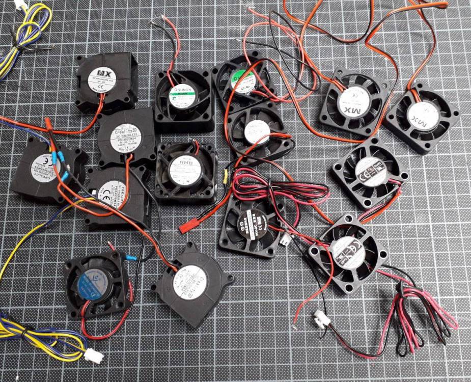

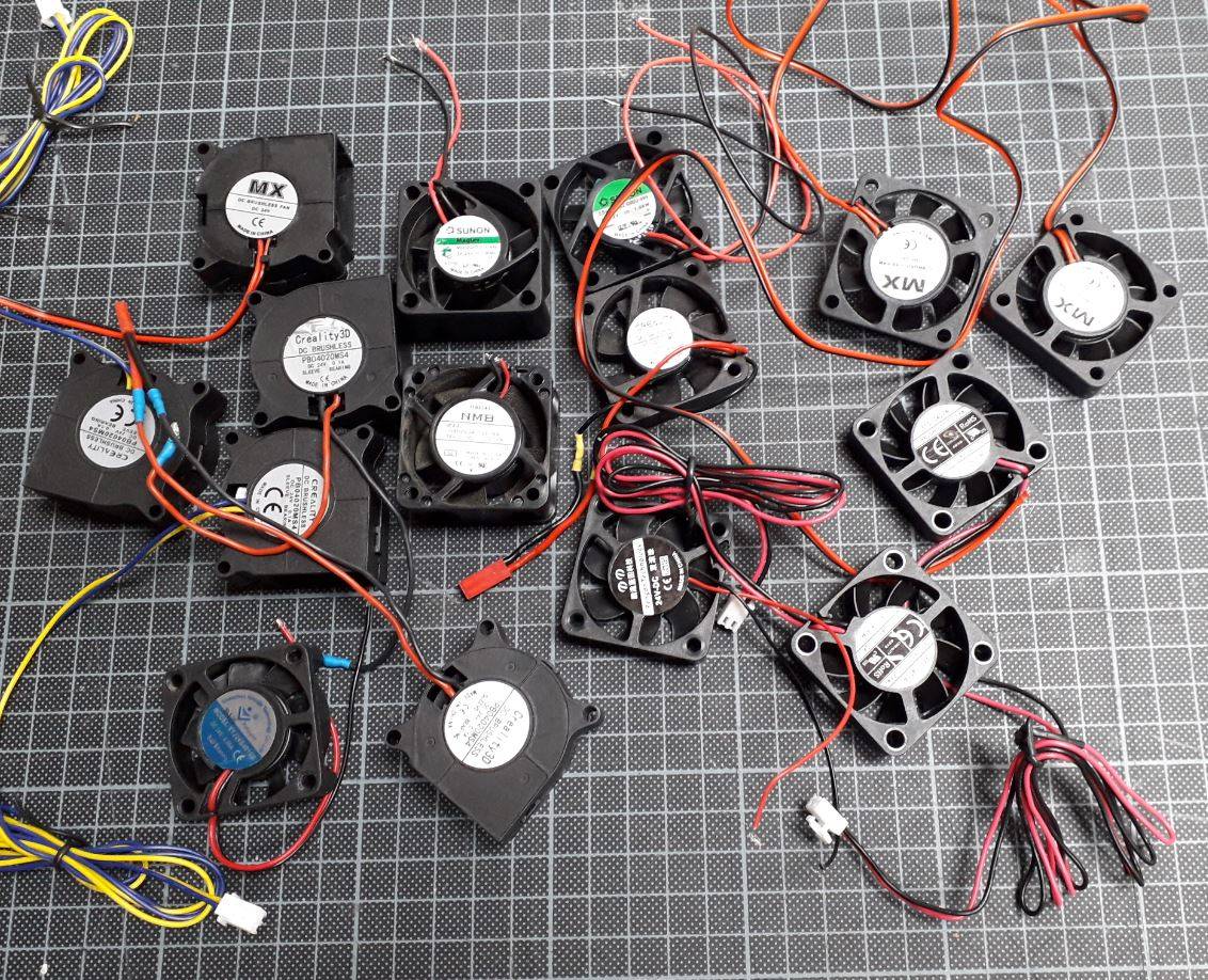

Bonjour, Tu as une marque et des références pour les ventilateurs silencieux qui conviennent ? Merci d'avance ;-)
Lien vers le commentaire
Partager sur d’autres sites
Je me permet de répondre puisque nous avons fait à peut près les mêmes modifications.
J'ai installé un Sunon HA40201V4-000U-999
J'en ai testé quelques uns 😄 au  sonomètre  et à anémomètre, à ma grande surprise 2 modèles dendritiques n'ont pas toujours les mêmes caractéristiques,
surtout pour les blowers.
En ce qui concerne le Sunon, j'ai mesuré 13db, il peut tourner en continu,tu émets plus de bruit en respirant.
