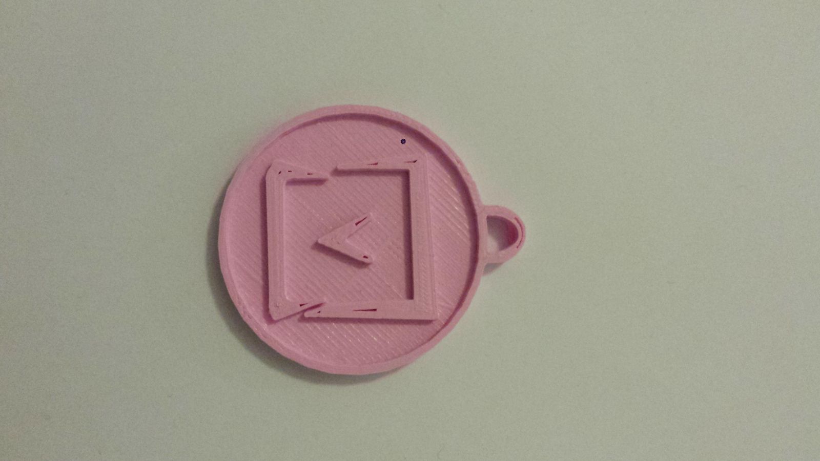

eGGyyS Posté(e) Avril 13, 2016 Partager Posté(e) Avril 13, 2016 Voilà les premiers essai j'ai pas trop eu le temps de bien regarder pour le réglage la c'est avec CbD en 0.15 et 210 ° Sinon le filament semble pas mal, il est mat contrairement à l'octofiber qui lui est brillant , aucun odeur particulière. J'ai l'impression qu'il ressemble au filo3D sur son aspect un peu granuleux au toucher. Sinon la couleur est vraiment sympa et mes filles adorent !!! Lien vers le commentaire Partager sur d’autres sites More sharing options...
gisclace Posté(e) Avril 13, 2016 Partager Posté(e) Avril 13, 2016 Tu devrais augmenter légèrement ton flow ;-) Lien vers le commentaire Partager sur d’autres sites More sharing options...
eGGyyS Posté(e) Avril 13, 2016 Partager Posté(e) Avril 13, 2016 j'étais à 100% déjà il me semble (je sais pas si on peut mettre une valeur supérieure à 100) Lien vers le commentaire Partager sur d’autres sites More sharing options...
gisclace Posté(e) Avril 13, 2016 Partager Posté(e) Avril 13, 2016 Sinon tu peux aussi écraser un peu plus ta première couche et monter un peu en température. btw : t'as une bille de roulement qui est tombée pendant le print ? Lien vers le commentaire Partager sur d’autres sites More sharing options...
eGGyyS Posté(e) Avril 13, 2016 Partager Posté(e) Avril 13, 2016 j'peux bouger à mon offset en effet mais jusqu'à présent sur les octofiber j'ai pas eut besoin de le changer. lol non c'est pas un roulement cette fois-ci mais un grain de sable dans l'objectif du smartphone Lien vers le commentaire Partager sur d’autres sites More sharing options...

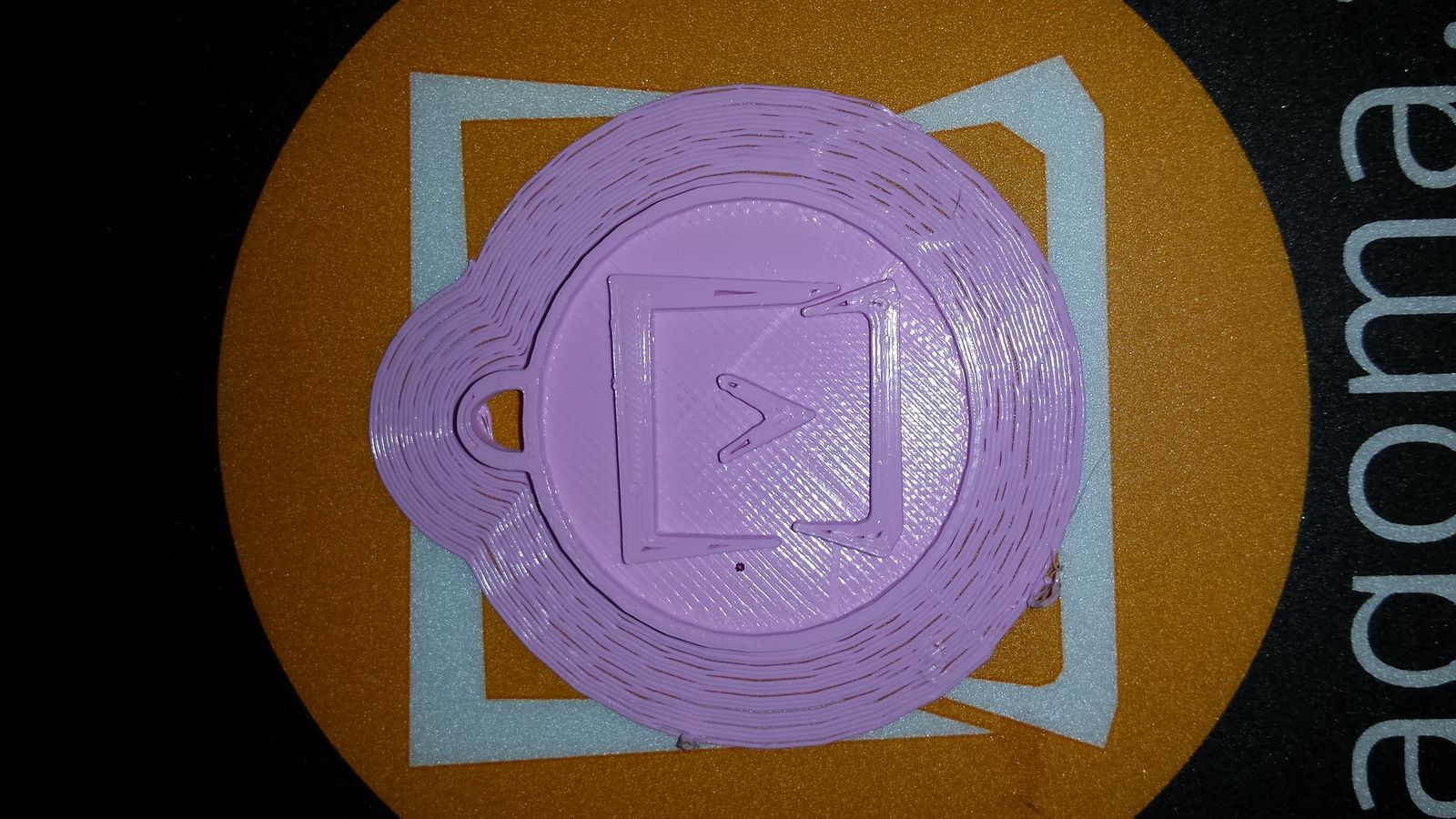

eGGyyS Posté(e) Avril 14, 2016 Partager Posté(e) Avril 14, 2016 j'ai refais la photo pour @gisclace 1 Lien vers le commentaire Partager sur d’autres sites More sharing options...

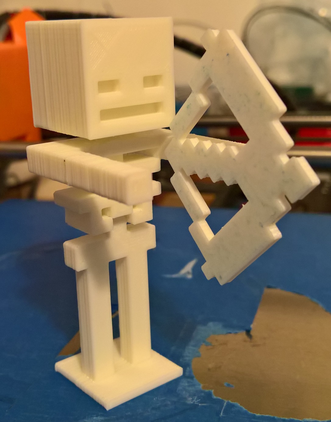

TiBt1 Posté(e) Janvier 18, 2017 Partager Posté(e) Janvier 18, 2017 (modifié) Résultat de ma première impression avec le filament Verbatime => satisfait @Coco0406 où as-tu trouvé du filament Verbatim à 16,90€ ? Modifié (le) Janvier 18, 2017 par TiBt1 Lien vers le commentaire Partager sur d’autres sites More sharing options...

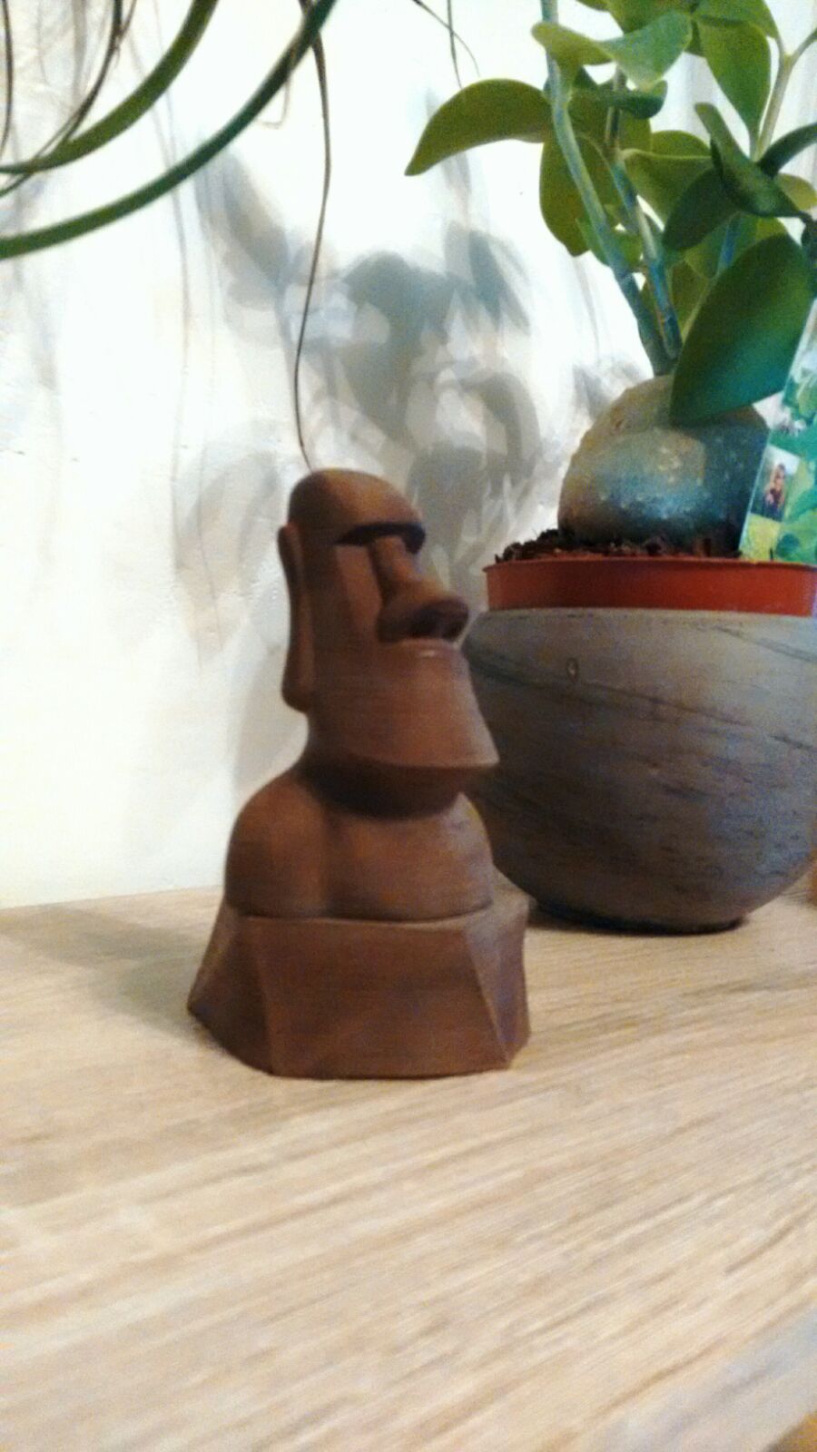

dacostju Posté(e) Janvier 27, 2017 Partager Posté(e) Janvier 27, 2017 Bonjour, Je n'ai pas vu de filament à ce prix. Cette semaine j'ai testé Ice Wood sur Amazon à 26euros en 0.5/Kg (cela suffit amplement pour quelques mois on imprime pas tous en bois non plus). Photo du résultat ci-joint sur une Dagoma discoeasy. 2 Lien vers le commentaire Partager sur d’autres sites More sharing options...
TiBt1 Posté(e) Janvier 27, 2017 Partager Posté(e) Janvier 27, 2017 Plutôt sympa le résultat! Lien vers le commentaire Partager sur d’autres sites More sharing options...
RIPOFE Posté(e) Janvier 27, 2017 Partager Posté(e) Janvier 27, 2017 Merci pour ta réponse @dacostju. C'est laquelle des références que tu as pris : Grasshopper green ou barnyard brown ? En tout cas le rendu à l'air sympa. J'ai vu sur le même site du filament wood YS à moins de 27€ la bobine. Quelqu'un a déjà testé cette marque ? Lien vers le commentaire Partager sur d’autres sites More sharing options...

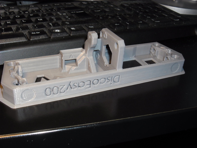

Gilles29 Posté(e) Janvier 28, 2017 Partager Posté(e) Janvier 28, 2017 Bonjour à tous J'ai testé le filament Plastfab Gris , le résultat est bon : Vitesse 60 mm / s , temp : 200 °C ; Flow : 90% J'ai imprimé une face avant pour une future Discoeasy , pas de bavure , c'est propre . Sur la pièce il y a un petit bug : le nom Discoeasy 200 est dessous !!! http:// Lien vers le commentaire Partager sur d’autres sites More sharing options...
