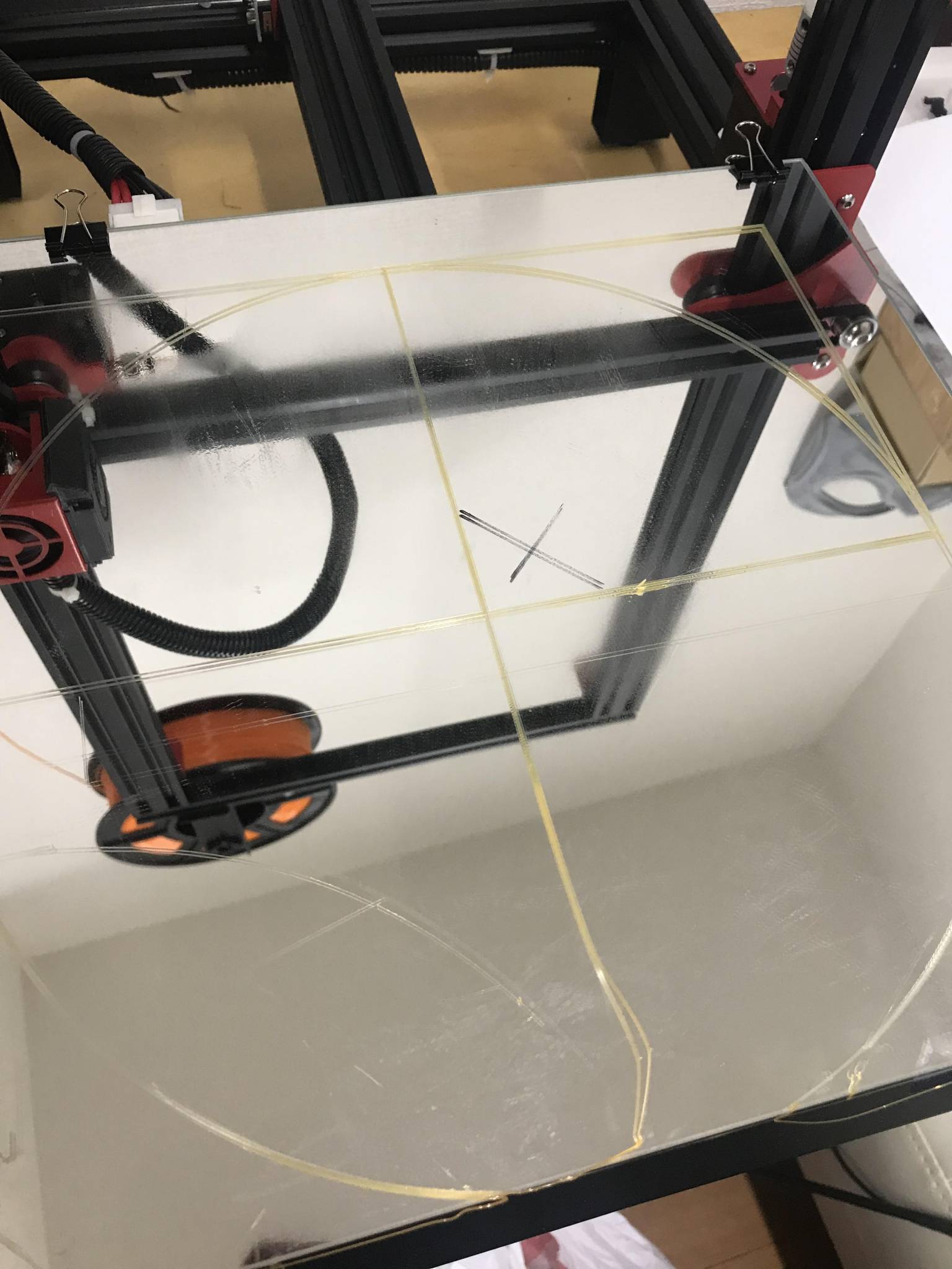

Bonjour
J'utilise la U20 One depuis bientot 2 mois. Ayant un soucis avec mes impressions dernierement je viens de mettre a jour la firmware, le soucis etant que mes impressions ne sont pas centrees sur le plateau malgre une configuration vraisemblablement bonne sur CURA.
Auriez-vous une solution?

A la position home demandée des axe X et Y la buse de l'imprimante doit se trouver en regardant l'imprimante dans le coin gauche avant du plateau chauffant. sinon on imprime une pièce pour l'axe X et déplace  le contact pour l'axe Y

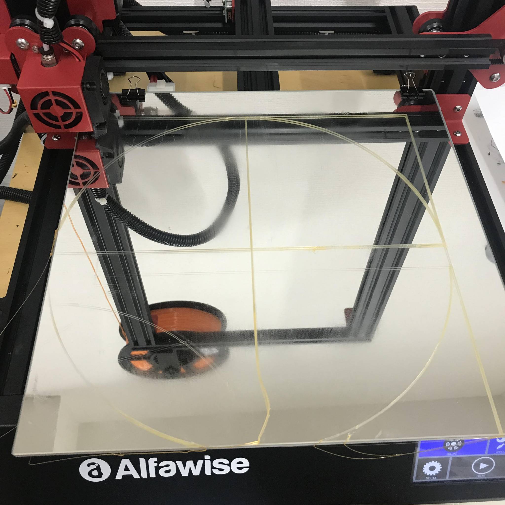

Bonjour à tous je suis julien et je suis en possession d'une alfawise u20 depuis 2 ans . Je sais pas si je suis au bon endroit pour poster cette question donc DSL si c pas le cas .
Voilà mon problème : j'ai mon extrudeur qui claque . Donc oui je sais on va me dire extrudeur boucher .... Bon voici mon problème vu que j'ai depuis assez longtemps des imprimantes j'ai des pièce de côté,  donc j'ai changer mon ptfe+cartouche chauffante neuve et thermoresistance+ buze neuve le tout sur mk8 d'origine . Quand je pousse à la main mon filament avec une chauffe à 200°C nikel un beau fil sort de ma buze 0.4mm main des que j'imprime sa claque . J'ai l'habitude d'utiliser cura en 4.6 dernièrement et du coup j'ai même essayer prusa slicer qui du coup et super mais toujour le même problème.
Donc je sèche je vais tenter de changer ne moteur pour voir et de refroidir la carte mère on sait jamais . Merci à ceux qui prendront la peine de répondre.

Bonsoir
As tu vérifié l'état des dents de tes roues d’entraînement de ton extrudeur. J'avais eu ce phénomène avec l’extrudeur d'origine, un bon démontage avec nettoyage avait remédier à la situation.....avant de recommencer quelques semaines plus tard....

Si ton extrudeur claque c'est que le moteur entraîne bien la roue dentée servant à l'avancement du filament. C'est donc soit que la roue dentée est....édentée 😃 soit ta buse est plus ou moins bouchée. Tu peux avoir aussi le tube PTFE qui va dans le refroidisseur de la tête qui est déformé (par la chaleur)  et qui ne permet plus au filament de "glisser" vers la buse.

Je sais tout ça merci . Comme dit plus tôt tout et neuf et c pas.ma 1er fois lol .
A suivre g changer le corps de chauffe en alu et rajouter un ventilo 24v sur carte mère car dans le garage il fait assez chaud dernièrement. Printe starter à 3h00 ce matin pour le moment on dirait que sa va .
A suivre merci en tout cas de ton aide.

Le 06/05/2020 at 18:55, BULLIT3D a dit :
Il faudrait donc "tricher" sur les contacts afin de centrer a peu pres?
Le centre considere par la machine n'est pas tres eloigne du centre physique du plateau d'impression mais ca me bloque sur pas mal d'impressions plus ou moins larges...
