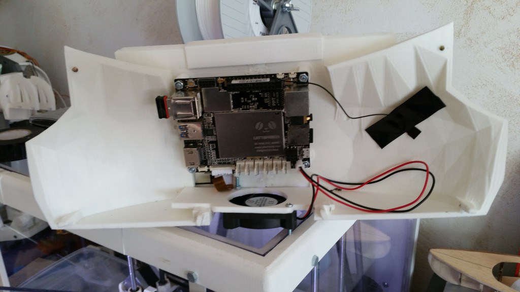

grattounet Posté(e) Septembre 26, 2016 Partager Posté(e) Septembre 26, 2016 @lecagnois regarde bien les photos la latte et juste en-dessous avantage de ce System tu enlève le dos ainsi que tout la partie informatique écran + latte j'ai également mis un ventilateur sur la porte du dos que je branche pas pour l'instant !! (c'est au cas ou) ... ensuite les ventilateurs oui tu les entends mais bon c'est pas des gros ventilos Lien vers le commentaire Partager sur d’autres sites More sharing options...
lecagnois Posté(e) Septembre 26, 2016 Partager Posté(e) Septembre 26, 2016 merci tu a mis deux ventilateurs sur ton lattepanda ? un sur chaque face ? a quelle temperature descends tu Lien vers le commentaire Partager sur d’autres sites More sharing options...
grattounet Posté(e) Septembre 26, 2016 Partager Posté(e) Septembre 26, 2016 @lecagnois un branché à 60 / 65° les deux branché g pas vérifié car comme expliqué c provisoire Lien vers le commentaire Partager sur d’autres sites More sharing options...
lecagnois Posté(e) Septembre 27, 2016 Partager Posté(e) Septembre 27, 2016 merci je commande et je teste Lien vers le commentaire Partager sur d’autres sites More sharing options...

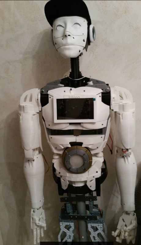

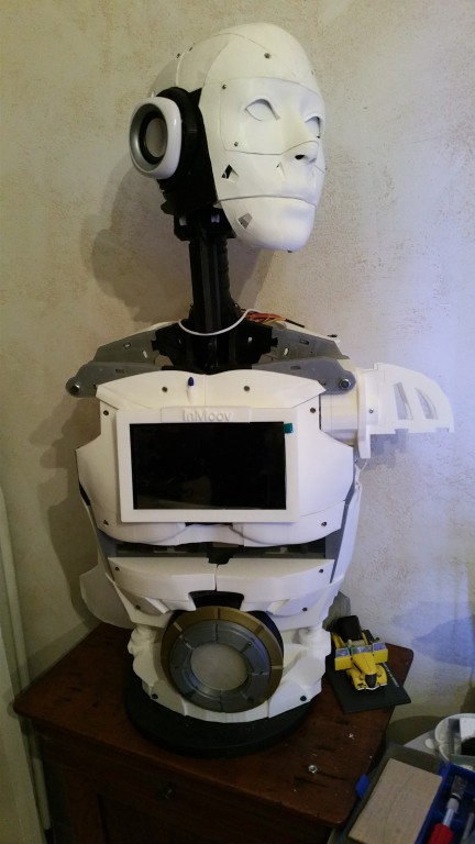

lecagnois Posté(e) Octobre 17, 2016 Partager Posté(e) Octobre 17, 2016 Mon INMoov avance , j ai modifié le torse pour avoir l'écran du LATTEPANDA en face avant . Si cela interesse , je mettrai les fichiers stl Lien vers le commentaire Partager sur d’autres sites More sharing options...
lecagnois Posté(e) Novembre 1, 2016 Partager Posté(e) Novembre 1, 2016 voici le lien pour torse LATTEPANDA http://www.thingiverse.com/thing:1862647 Lien vers le commentaire Partager sur d’autres sites More sharing options...

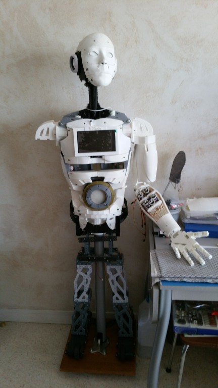

lecagnois Posté(e) Novembre 13, 2016 Partager Posté(e) Novembre 13, 2016 Le 07/11/2016 at 16:45, Heisenberg a dit : Bonjour Bon je ne donne plus beaucoup de nouvelles mais mon inmoov avance quand même ! Il a eu avec moi l'occasion de rencontrer son créateur ce week end au makerfaire , je faisait parti du stand, un super moment !! whaaaaa super dommage que je suis a Nice , je serais bien venu vous voir je vois que le robot de Gael a des jambes Il marche ? ou c 'est pour le moment juste décoratif ? de mon coté j ' ai avancé aussi je viens de finir tout le bras gauche . Il va falloir que je lui trouve un pied ( vous avez utilisé quoi ? , pour le socle ?) Lien vers le commentaire Partager sur d’autres sites More sharing options...
lecagnois Posté(e) Décembre 2, 2016 Partager Posté(e) Décembre 2, 2016 Il progresse ma DAGOMA marche a fond Pour le moment j ai mis des jambes de MECCANO en attendant 1 Lien vers le commentaire Partager sur d’autres sites More sharing options...

lecagnois Posté(e) Janvier 10, 2017 Partager Posté(e) Janvier 10, 2017 le voila fini .... , la dagoma a bien chauffé 4 Lien vers le commentaire Partager sur d’autres sites More sharing options...
damdam2959 Posté(e) Janvier 10, 2017 Partager Posté(e) Janvier 10, 2017 Bonjour magnifique super boulot combien d'heure de print et combien de kilo de plastique cdlt Lien vers le commentaire Partager sur d’autres sites More sharing options...
slayer-fr Posté(e) Janvier 10, 2017 Partager Posté(e) Janvier 10, 2017 super boulot Lien vers le commentaire Partager sur d’autres sites More sharing options...
lecagnois Posté(e) Janvier 11, 2017 Partager Posté(e) Janvier 11, 2017 Il y a 23 heures, damdam2959 a dit : Bonjour magnifique super boulot combien d'heure de print et combien de kilo de plastique cdlt Avec 6 bobines le tour est joué ......... Lien vers le commentaire Partager sur d’autres sites More sharing options...

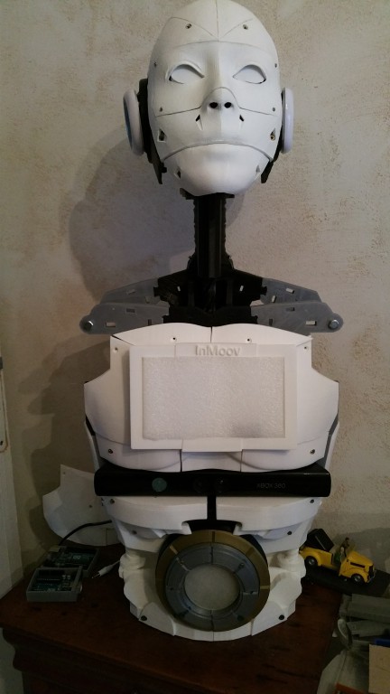

Madmax02 Posté(e) Février 2, 2017 Partager Posté(e) Février 2, 2017 Bonjour, j'ai donc commencé l'impression d'Inmoov avec ma dagoma. Pour le moment, j'ai juste la tête complète et un avant bras. J'aimerais monter au fur et à mesure que que les pièces sortent, donc si quelqu'un pouvait me dire à la louche le type et le nombres de vis nécessaires ? J'ai aussi une autre question, si j'ai bien compris je dois commender 2 Nervo Board sur le site inmoov pour le faire fonctionner complètement ? Merci d'avance Cordialement Lien vers le commentaire Partager sur d’autres sites More sharing options...
grattounet Posté(e) Février 6, 2017 Partager Posté(e) Février 6, 2017 Le 02/02/2017 at 04:30, Madmax02 a dit : Bonjour, j'ai donc commencé l'impression d'Inmoov avec ma dagoma. Pour le moment, j'ai juste la tête complète et un avant bras. J'aimerais monter au fur et à mesure que que les pièces sortent, donc si quelqu'un pouvait me dire à la louche le type et le nombres de vis nécessaires ? J'ai aussi une autre question, si j'ai bien compris je dois commender 2 Nervo Board sur le site inmoov pour le faire fonctionner complètement ? Merci d'avance Cordialement Bonjour Madmax02, tu trouvera toutes ces informations sur le site de inmoov ici, je te conseil vivement de rejoindre aussi le groupe forum "Inmoov" qu'on à crée entre nous en "Français" ici, pour ta deuxième question, oui faut 2 "NervoBoard" ainsi que 2 "Arduino Méga" ... je te joins un plan détaillé de la structure qui je pense t'éclairera !! Alain 1 Lien vers le commentaire Partager sur d’autres sites More sharing options...
