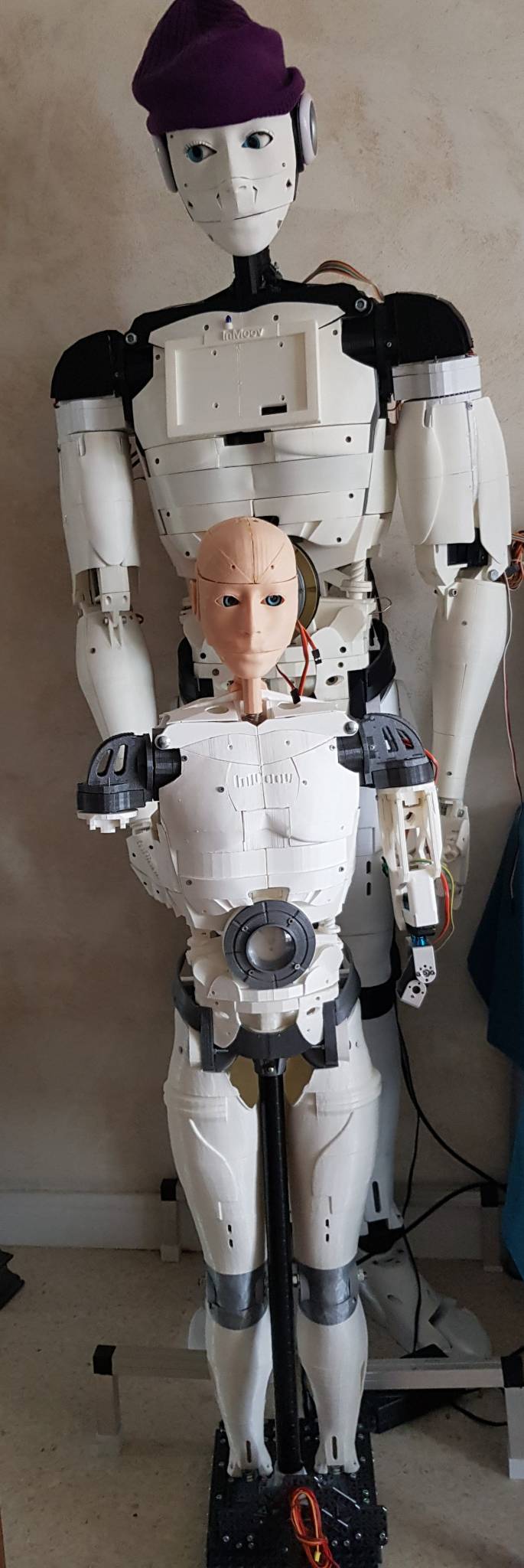

lecagnois Posté(e) Juin 20, 2020 Posté(e) Juin 20, 2020 (modifié) Pendant le confinement j ' ai réalisé un petit inmoov de la taille d un enfant . Vu le poids réduit je l'ai installé sur un plateau motorisé pour qu il se déplace. vous trouverez les fichiers sur mon site (rubrique Inmoov enfant et téléchargement). https://inmoov.monsite-orange.fr/ Bonne impression a tous Modifié (le) Juin 20, 2020 par lecagnois 4
Titi78 Posté(e) Juin 20, 2020 Posté(e) Juin 20, 2020 Superbe ! Il est encore un peu manchot mais c'est extra !
Vivion91 Posté(e) Juin 20, 2020 Posté(e) Juin 20, 2020 Belle réalisation il ne lui manque plus que le même bonnet
