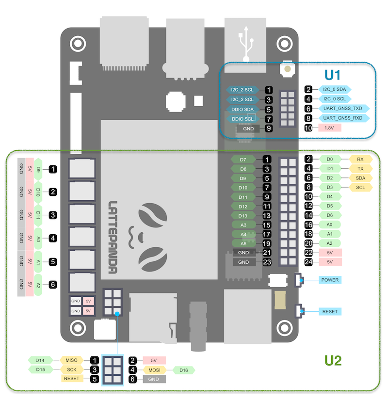

lecagnois Posté(e) Juillet 7, 2016 Posté(e) Juillet 7, 2016 @grattounet d apres le schema tu a des sorties i2c donc possible de relier un arduino ou relier l arduino en Ethernet ou Bluetooth Il semble qu il y ai aussi des sorties ou entrées analogiques Il y a une documentation technique fourni avec la carte ou une communauté qui a deja mis les mains dedans ?

lecagnois Posté(e) Juillet 7, 2016 Posté(e) Juillet 7, 2016 (modifié) merci @grattounet Certaines broches ont des fonctions spécialisées:Entrées analogiques: A0 - A5, A6 - __gVirt_NP_NN_NNPS<__ A11 (sur D4, D6, D8, D9, D10 et D12). Le LattePanda dispose de 12 entrées analogiques, étiquetés A0 à A11, qui peuvent tous également être utilisés comme E / S numériques. Chaque broche a une résolution de 10 bits (soit 1024 valeurs différentes). Par défaut, ils mesurent à partir du sol à 5 volts.Série: D0 (RX) et D1 (TX). Permet de recevoir (RX) et transmettre (TX) TTL données série.Interruptions externe: D3 (interruption 0), D2 (interruption 1), D0 (interruption 2), D1 (interruption 3) et D7 (interruption 4). Ces broches peuvent être configurés pour déclencher une interruption sur une valeur faible, un front montant ou descendant, ou un changement de valeur.PWM: D3, D5, D6, D9, D10 et D13 fournir la sortie PWM 8 bits.SPI: D16 (MOSI), D14 (MISO), D15 (SCK).LED: D13 Il y a une LED intégrée entraînée par la broche numérique 13. Lorsque val de la brocheTWI: D2 (SDA), D3 (SCL). La carte dispose de toutes les sorties comme une arduino meme des PWM on peut donc relier directement des servos par contre il faut programmer avec visual studio Modifié (le) Juillet 7, 2016 par lecagnois
