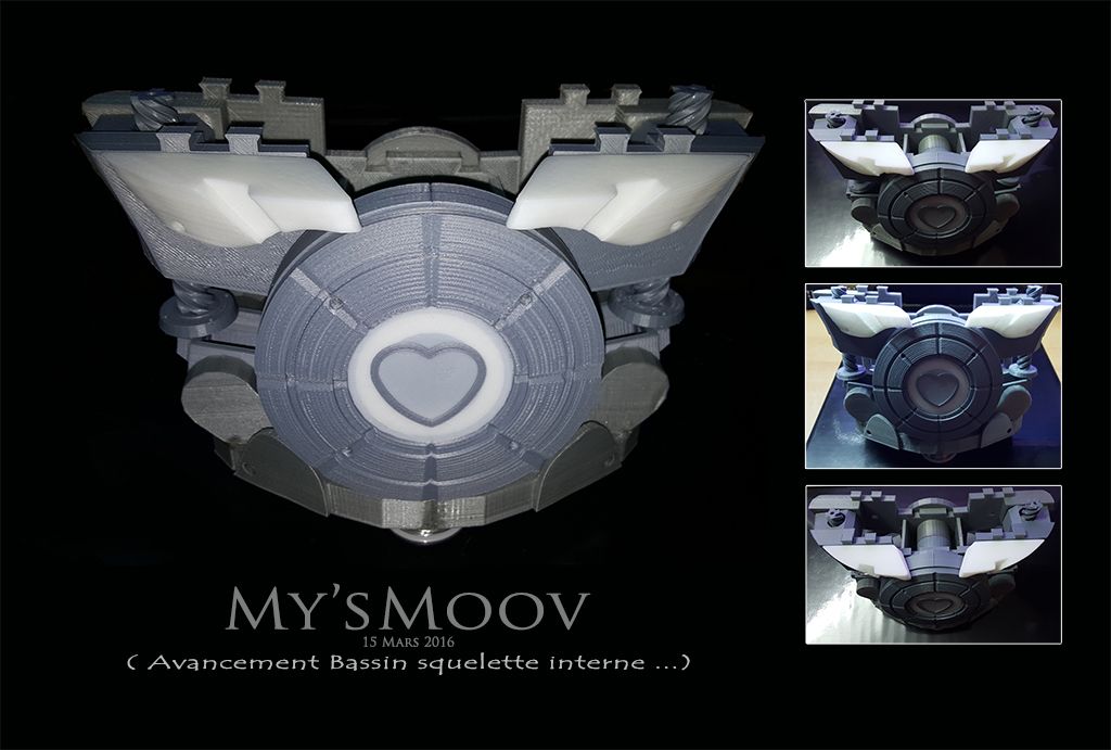

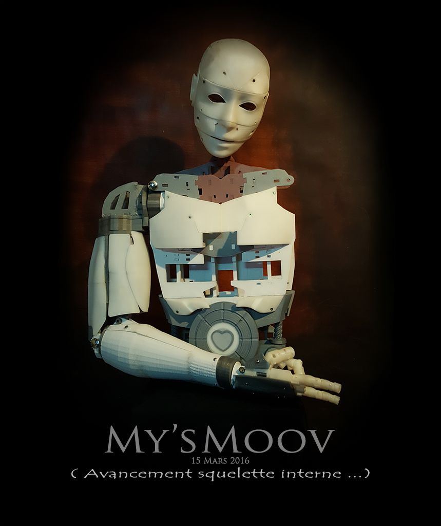

grattounet Posté(e) Mai 5, 2016 Posté(e) Mai 5, 2016 Kikou la foule !!! Bon je post l'avancement c'est chô les marrons chô Matt !! pour le montage du basin !! ... Merci au PLA de s'auto réparé avec un peu d'aide du fer à souder !! lol 4
damdam2959 Posté(e) Mai 5, 2016 Posté(e) Mai 5, 2016 Bonjour tu es a combien de grammes niveau filament d'utiliser pour l'instant ? cdlt
grattounet Posté(e) Mai 5, 2016 Posté(e) Mai 5, 2016 bonsoir, Actuellement j'en suis à 4 bobines environ !!

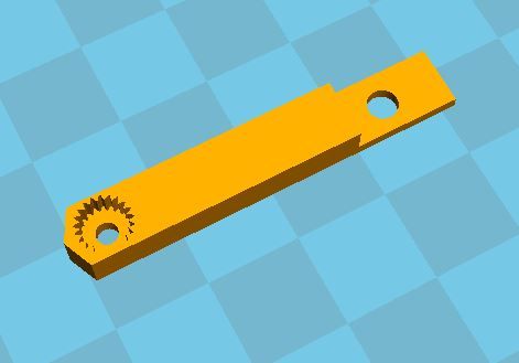

lecagnois Posté(e) Mai 26, 2016 Posté(e) Mai 26, 2016 j ai modifier les fichiers de @Heisenberg pour adapter les paupières à un servo MG90 ci joint les stl de la came et du support . ci cela peut aider ............. Les fichiers STL : Révéler le texte masqué cames4.stlFetching info... support_paupiere.stlFetching info...
Heisenberg Posté(e) Mai 26, 2016 Auteur Posté(e) Mai 26, 2016 Ah cool @lecagnois , bien vu ! alors le fonctionnement des paupieres cela donne quoi de ton coté ? 1

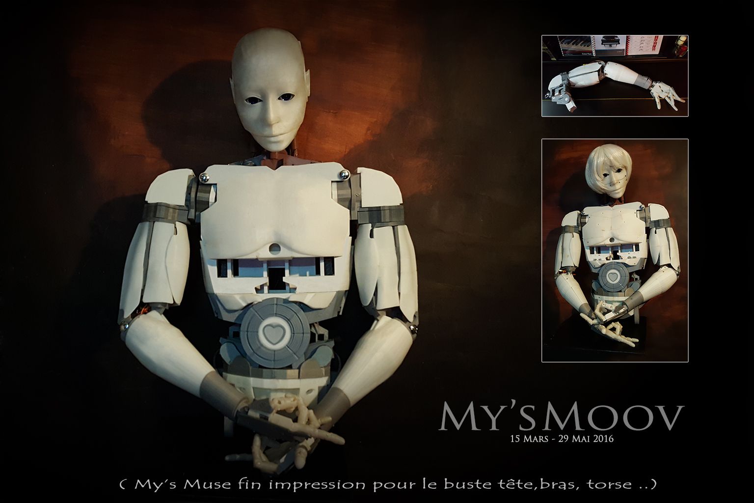

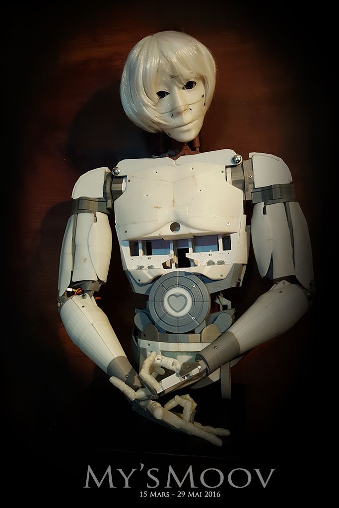

grattounet Posté(e) Mai 29, 2016 Posté(e) Mai 29, 2016 Bonjour tout le monde !!! Bon aujourd'hui j'ai imprimé la dernière pièce !!! la SmartCub3D et au repos !! mais pas pour longtemps car je vais passer à l'étape custom !!! donc lui donner une apparence plus féminine et reste toute la partie mécanique !!! pour la rendre intelligente !! bon ça risque d'être la partie la plus dure vu que j'ai choisis "une femme" ... lol 3
lecagnois Posté(e) Mai 30, 2016 Posté(e) Mai 30, 2016 super tu a vraiment beaucoup imprimé , j'espere que tu va lui faire une jolie poitrine ? en tout cas le visage est bien lisse bravo
lecagnois Posté(e) Mai 30, 2016 Posté(e) Mai 30, 2016 (modifié) AH j ai enfin résolu le problème pour faire fonctionner des servos en même temps avec une carte arduino il ne faut pas utiliser la fonction delay ( qui bloque le processeur jusqu a la fin du delay ) mais il faut utiliser la fonction millis() ci joint mon code : explication du loop il y a trois variables une pour le temps ecoulé , un drapeau pour compter les paroles , un autre pour synchroniser la bouche avec le son premier test toutes les x secondes ( j ai mis 6 secondes ) le programme continu et lance la procédure paupière et initialise le temps sans interruption du programme car pas de delay() après si valeur analogique du son supérieur a 700 éteint les yeux sinon allumes les après le drapeau du nombre de parole ( ici 15 ou 30 ) execute le script 1 ou le script 2 puis remet le drapeau a 0 ainsi les scripts ne sont exécutés que tous les 15 et 30 (paroles) #include <VarSpeedServo.h> long temps; // variable mesure du temps int ServoPin = 11; int HPpin = 5; int vitesse = 15; VarSpeedServo bouche; // objet servo bouche VarSpeedServo tete; // mouvement tete VarSpeedServo yeuxl; // yeux horizons VarSpeedServo coup; // coup du robot VarSpeedServo paupiere; int SecondDetection = 1; // int val = 0; // variable pour bouche int i = 0; // variable pour test bouche int BoucheStatus = 0; int ActionBouche = 0; const int L2 = 2; //broche 2 du micro-contrôleur leds yeux du robot int flag = 0; void setup() { temps = millis(); // initialise le temps analogReference(EXTERNAL); pinMode(ServoPin, OUTPUT); // Serial.begin(9600); // Serial.println("--- Start DEBUG ---"); bouche.attach(11); // attaches the servo on pin 9 to the servo object bouche.write(45); yeuxl.attach(5); paupiere.attach(9); pinMode(L2, OUTPUT); //L2 est une broche de sortie yeux // coup.attach(3); // affecte à l'objet Servo la broche 3 de Arduino // tete.attach(10); // bouche.attach(11); } void loop() { tete.write(90,vitesse); // tete centre yeuxl.write(50,vitesse);// centre les yeux val = analogRead(HPpin); // allume les led en parlant ou paupieres si installées if ((millis() - temps) > 6000) // toutes le x secondes { Mpaupiere(); temps = millis(); } if (val > 700){digitalWrite(L2,LOW); }else{ digitalWrite(L2,HIGH); // Serial.println(val); // Serial.println(flag); } switch (flag) // action toutes les 15 et 30 paroles { case 15: action(); break; case 30 : action2(); break; default: Mvbouche(); } if (flag > 31){flag = 0;} } // fin loop void action(){ tete.attach(10); // alim servo 10 coup.attach(3); yeuxl.attach(5); tetegauche(); tetedroite(); coupbas(); couphaut(); yeuxled(); MvyeuxL(); flag++; tete.detach(); // coupe alim des servos coup.detach(); yeuxl.detach();} void action2(){ yeuxl.attach(5); MvyeuxL(); yeuxled(); flag++; yeuxl.detach();} void Mvbouche() { if (val < 665 || val > 680 ) // recherche valeur entre 665 et 680 { BoucheStatus = 1; // bouche fermée } else // sinon { i++; // la valeur entre 665 et 680 est pas trouvée // Serial.println(val); } if (i>=SecondDetection) { i=0; BoucheStatus = 0; } if (BoucheStatus == 0 && ActionBouche == 0) { bouche.write(100,250,true); ActionBouche = 1; bouche.write(45,250,true); } if (BoucheStatus == 1 && ActionBouche == 1) { bouche.write(45,250,true); ActionBouche =0; flag++; // compteur e boucles } } void yeuxled(){ digitalWrite(L2,HIGH); // met la broche au niveau haut (5V) – allume la LED delay(4000); // pause de 500 millisecondes (ms) digitalWrite(L2,LOW); // met la broche au niveau bas (0V) – éteint la LED delay(500); // pause de 500ms } void tetedroite(){ tete.write(90,vitesse,true); tete.write(40,vitesse,true); tete.write(90,vitesse,true); } void couphaut(){ coup.write(40,vitesse,true); coup.write(170,vitesse,true); coup.write(100,vitesse,true); } void coupbas(){ coup.write(100,vitesse,true); coup.write(40,vitesse,true); coup.write(100,vitesse,true); } void tetegauche(){ tete.write(90,vitesse,true); tete.write(140,vitesse,true); tete.write(90,vitesse,true); } void MvyeuxL(){ yeuxl.write(45,vitesse,true); yeuxl.write(75,vitesse,true); yeuxl.write(20,vitesse,true); yeuxl.write(50,vitesse,true); } void Mpaupiere(){ paupiere.write(90,40,true); paupiere.write(58,40,true); } Modifié (le) Mai 30, 2016 par lecagnois 1
grattounet Posté(e) Mai 30, 2016 Posté(e) Mai 30, 2016 Le 30/05/2016 at 15:21, lecagnois a dit : super tu a vraiment beaucoup imprimé , j'espere que tu va lui faire une jolie poitrine ? en tout cas le visage est bien lisse bravo Dérouler ça deviendra comme ça mais pour instant c'est comme ça !!! lol
