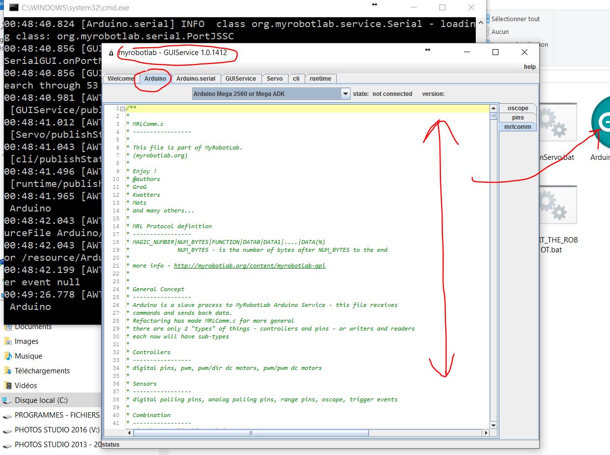

grattounet Posté(e) Juillet 7, 2016 Posté(e) Juillet 7, 2016 @nicephore @lecagnois oui sur Myrobolab, tu as un script quand tu sélectionne Arduino pour mettre dans ta carte !! mais je dois mal m'expliquez
nicephore Posté(e) Juillet 7, 2016 Posté(e) Juillet 7, 2016 (modifié) En fait il semble que cette carte dispose en fait de 2 partie distinct (une sorte de Raspberry + Arduino). Et effectivement je ne comprends pas ta phrase Citation mettre dans ta carte En Arduino le programme (sketch) se retrouve en eepreom, d'où ma question : quelle est la taille max d'un scketch (programme arduino). Modifié (le) Juillet 7, 2016 par nicephore
grattounet Posté(e) Juillet 7, 2016 Posté(e) Juillet 7, 2016 @nicephore Voilà ds le programme de Myrobolab en sélectionnant Arduino tu as un script à lancer ds la carte méga via le logiciel Arduino !! un copié/collé ...

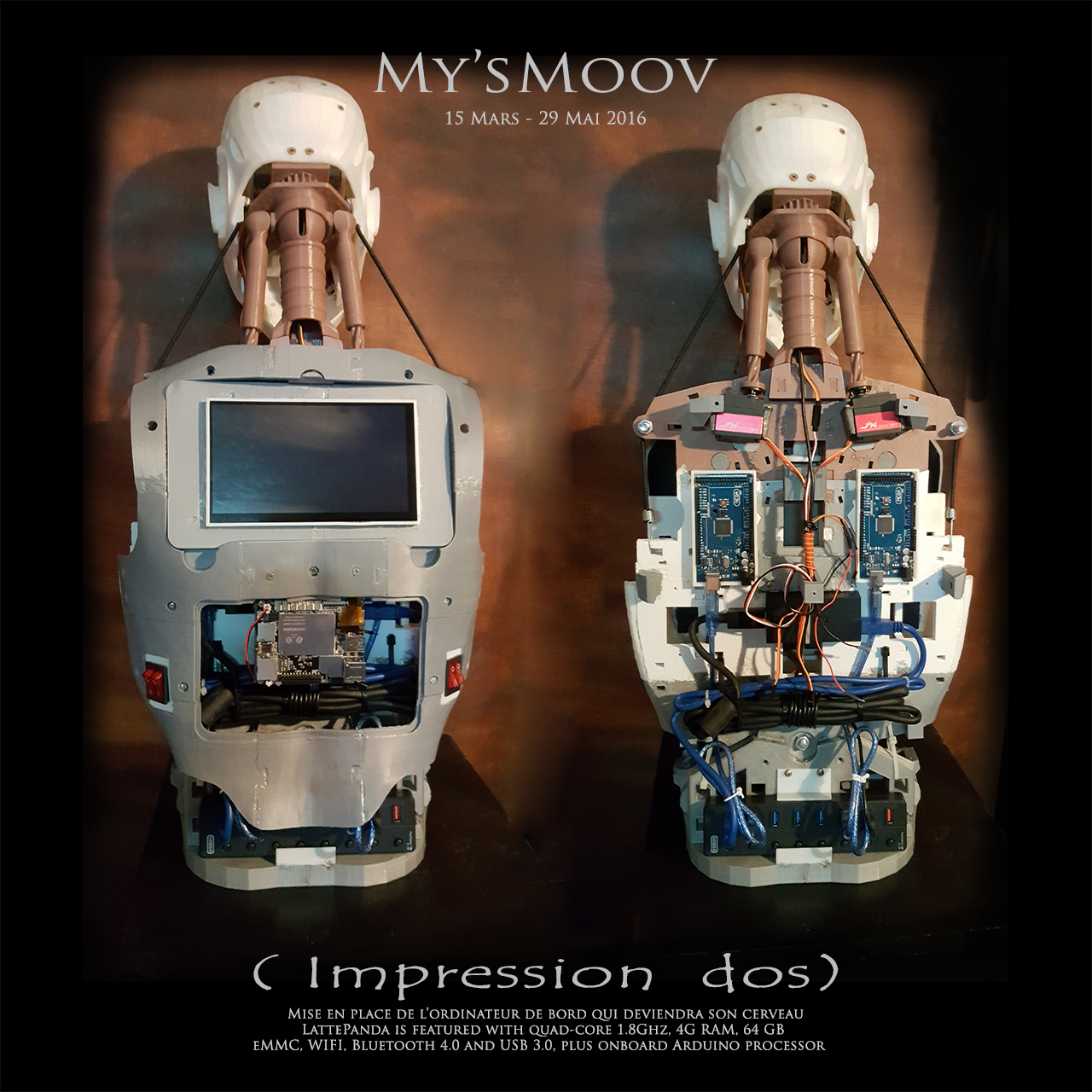

grattounet Posté(e) Aout 5, 2016 Posté(e) Aout 5, 2016 Bonjour les z'amis !! je viens vous donnez des new's de MysMoov ... bon déjà actuellement j'imprime plus ! la raison est j'ai finis ... j'en profite pour imprimer des supports ou des pièces pour différent éléments car j'ai pas mal transformé le dos !! la batterie de base sera une batterie plus puissante (50HA), et moins épaisse de 3 fois ce qui me permettra de pouvoir la glisser ailleurs !! je pense qu'elle sera le couvercle qui devait recouvrir la batterie de base !! Elle aura aussi deux écran :: elle tiendra un écran ds une main pour montrer ce qu'on lui demandera !! cet écran correspondra en wifi comme sur les retours de vol des drones, cela évitera de devoir une mettre une prise HDMI ds la main ainsi que son câble !! et autre avantage !!! je pourrait le mettre ds la main que j'ai envie droite ou gauche !! ou ailleurs style sac en bandoulière. Voilà une petite vidéo de mon commencement de la motorisation, je remercierais jamais assez les personnes qui me conseil, m'encourage et surtout me donne les solutions à mes problèmes, pour pas les citer Anthony, Matt, Vincent, Amby, Christophe, etc 3

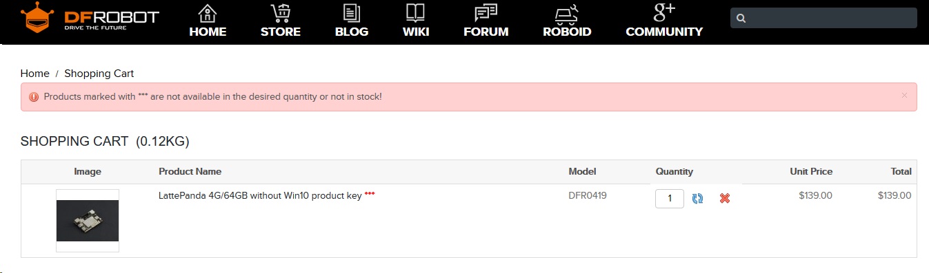

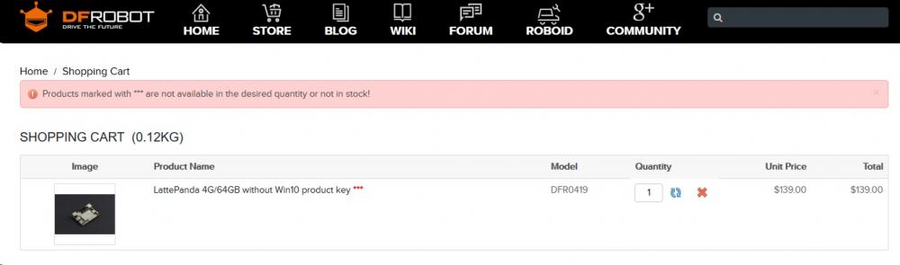

lecagnois Posté(e) Aout 6, 2016 Posté(e) Aout 6, 2016 ou as tu acheté ton lattepanda il y en a plus sur amazone ? il reste que des 32 GB
grattounet Posté(e) Aout 6, 2016 Posté(e) Aout 6, 2016 @lecagnois j'ai acheté ici ils sont très pro et très arrangeant je recommande à 100 %
lecagnois Posté(e) Aout 7, 2016 Posté(e) Aout 7, 2016 (modifié) Merci @grattounet j avais été voir mais ils sont plus en stock Modifié (le) Aout 7, 2016 par lecagnois
grattounet Posté(e) Aout 11, 2016 Posté(e) Aout 11, 2016 (modifié) @lecagnois A merde !! ben commande là dés que le stock va se refaire tu l'aura !!! elle est victime de son succès !!! ps : je viens d'allez voire et Je crois qu'il y a du stock !!! là !!!! Modifié (le) Aout 11, 2016 par grattounet
