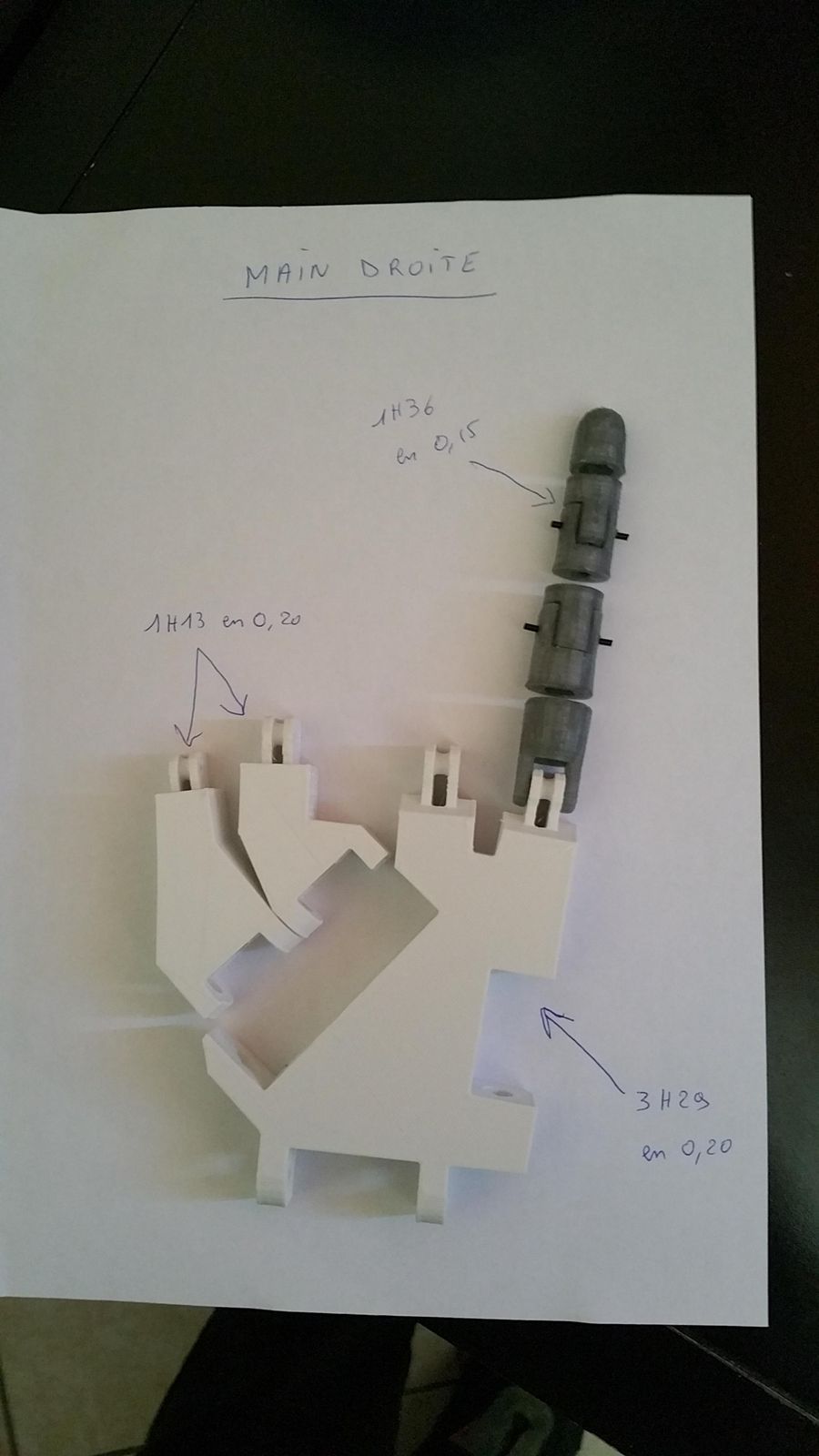

lecagnois Posté(e) Février 26, 2016 Partager Posté(e) Février 26, 2016 Info Pour le piston de la machoire j 'ai modifier l'echelle a 0.99 sur le piston sinon le piston ne rentre pas dans la l'engrenage 1 Lien vers le commentaire Partager sur d’autres sites More sharing options...
Heisenberg Posté(e) Février 26, 2016 Auteur Partager Posté(e) Février 26, 2016 (modifié) Merci c'est noté edit après print du piston le 11-03-2016 : 0.99 c'est encore vraiment juste , besoin de passer un léger coup de lime plus graisse pour réussir à le coulisser , mais ça passe ... en 0.98 ça doit être parfait ( pour rappel dans cura passer à l’échelle 0.98 uniquement en X et en Y et rester à l'echelle 1 en Z de sorte à garder la même longueur ) Modifié (le) Mars 11, 2016 par Heisenberg Lien vers le commentaire Partager sur d’autres sites More sharing options...

Heisenberg Posté(e) Février 26, 2016 Auteur Partager Posté(e) Février 26, 2016 Pas de soucis , Pour commencer voici déjà mes premières impressions , pour les articulations un petit coup de lime rapide sera nécessaire au niveau des parties rotatives afin que tout bouge librement . Je pense imprimer la majorité de mes pièces en 0.20 , je choisirais plus fin en fonction des pièces ( petites pièces ou mécanisme ) les plus grosses pièces , les faces visibles passeront au léger ponçage afin de lisser un peu plus le rendu , sur des grosses parties de pla c'est facile et rapide alors autant en profiter 1 Lien vers le commentaire Partager sur d’autres sites More sharing options...

Heisenberg Posté(e) Février 26, 2016 Auteur Partager Posté(e) Février 26, 2016 Je confirme , pour que les axes de la main passent sans soucis et sans ponçage il faut diminuer l’échelle à 0.95 ( en X et en Y seulement de sorte à garder la même longueur ) 1 Lien vers le commentaire Partager sur d’autres sites More sharing options...

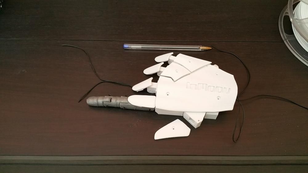

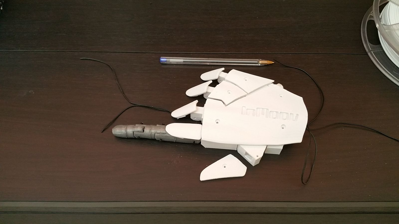

Heisenberg Posté(e) Février 27, 2016 Auteur Partager Posté(e) Février 27, 2016 Impression des caches de la main droite fini , tout en 0.20 , besoin de support juste pour les caches de chaque doigts ( un peu chiant a gratter du coup ) , les 3 gros caches centraux pas besoin . durée d'impression pour l'ensemble des caches : 3h30 ( les axes noir reliant chaque phalanges sont temporaires en attendant que je positionne les bons " tendons " ) 2 Lien vers le commentaire Partager sur d’autres sites More sharing options...

lecagnois Posté(e) Février 27, 2016 Partager Posté(e) Février 27, 2016 beau résultat tu utilise quelle marque de filament . oui en 0.20 les impressions sont bonne je trouve . tu vas utiliser quoi comme câble pour tirer sur les phalanges Lien vers le commentaire Partager sur d’autres sites More sharing options...
Heisenberg Posté(e) Février 27, 2016 Auteur Partager Posté(e) Février 27, 2016 Merci j'utilise du Esun , 19.90 pour 1kg , c'est très rentable et très correct pour le prix. http://www.filimprimante3d.fr/7-filament-pla-175-mm je commande là ,ils sont très sérieux et l'envoi est rapide Le câble utilisé par le créateur est du nylon de pêche en mer tressé 200lb ( il peut supporter 90kg de mémoire ) donc je vais prendre le même Lien vers le commentaire Partager sur d’autres sites More sharing options...
