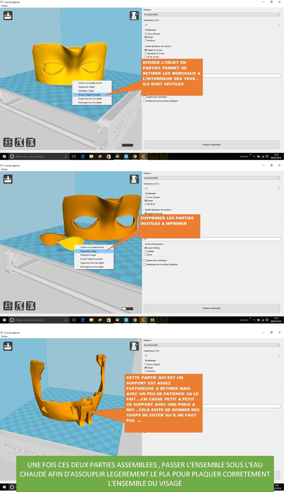

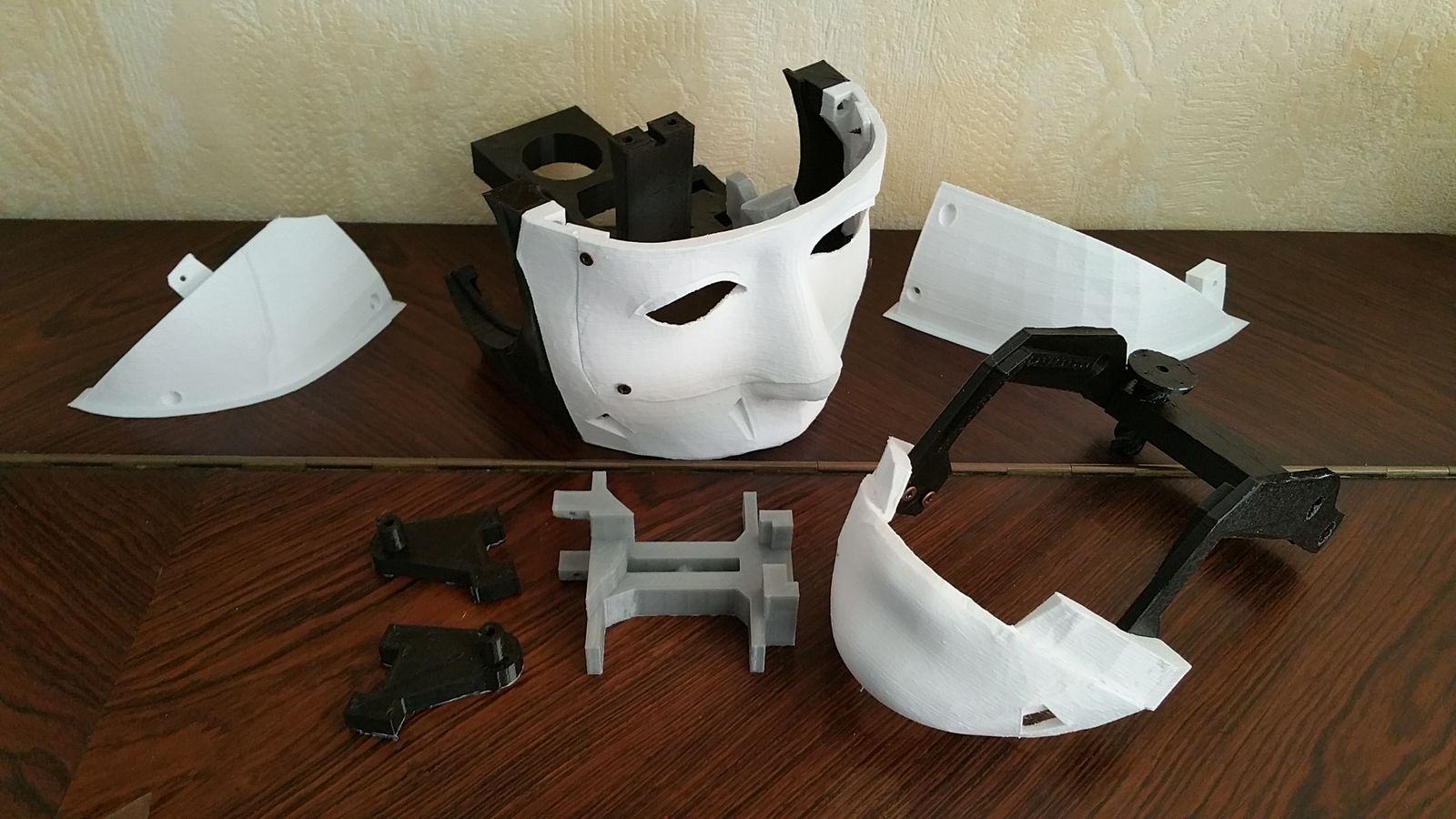

Bon en attendant mon arduino et servo moteur , j'ai pas pu résister à démarrer le print de la tête xD , ça fait plaisir de mettre un visage sur mon robot lol
Pour info jusque aujourd'hui je n'ai utilisé que les 3/4 d'une bobine de blanc de 500 gramme et 1/5 d'une bobine de noir de 500 gramme et tiré un peu de gris sur une autre bobine pour les doigts et la rotation du poignet...
Honnêtement je pensais réellement que le pla partirais plus vite que ça
tu avance rapidement  super .

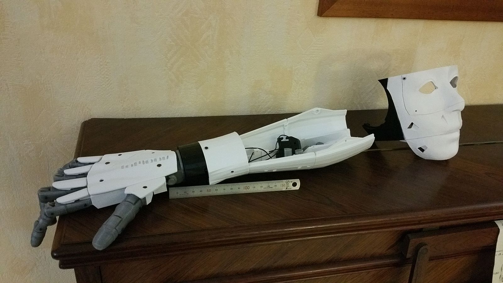

Merci pour les explications , ça tombe bien j'ai un netbook eeepc qui ne sert plus depuis quelque temps , je compte l'utiliser sur le robot , reste à voir si ses capacités seront suffisantes ...
J'ai reçu ma carte arduino aujourd'hui , mais pas encore le servo grrr,... bon ça me permet de jouer un peu avec xD

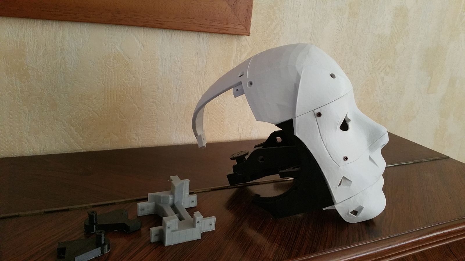

En attendant ça print toujours , y'a pas mal de mécanisme dans la tête et sur le site inmoov c'est pas toujours très clair mais c'est comme un puzzle , en cherchant un peu on y arrive :)

Super Heisenberg !!
trop cool ton visage :) ... dis j'ai pensé à un truc pour l' esthétique le recouvrir de syntofer à carrosserie et comme ça il aura la peau douce ... lol
Il y a 14 heures, grattounet a dit :
Super Heisenberg !!
Bonjour
oui mais dans ce cas il faudra le rebaptiser nivea et non inmoov
56e54fbf1b7cc_tlcharger.jpg.880c167d5667
cdlt
Modifié (le) par damdam2959
Oui lol c'est prévu de lui faire un beau lifting complet du visage, supprimer les vis et masquer les trous , mais il faut que je termine toute la tête pour connaitre les accès car il y a pas mal de pièces à l'intérieur :)

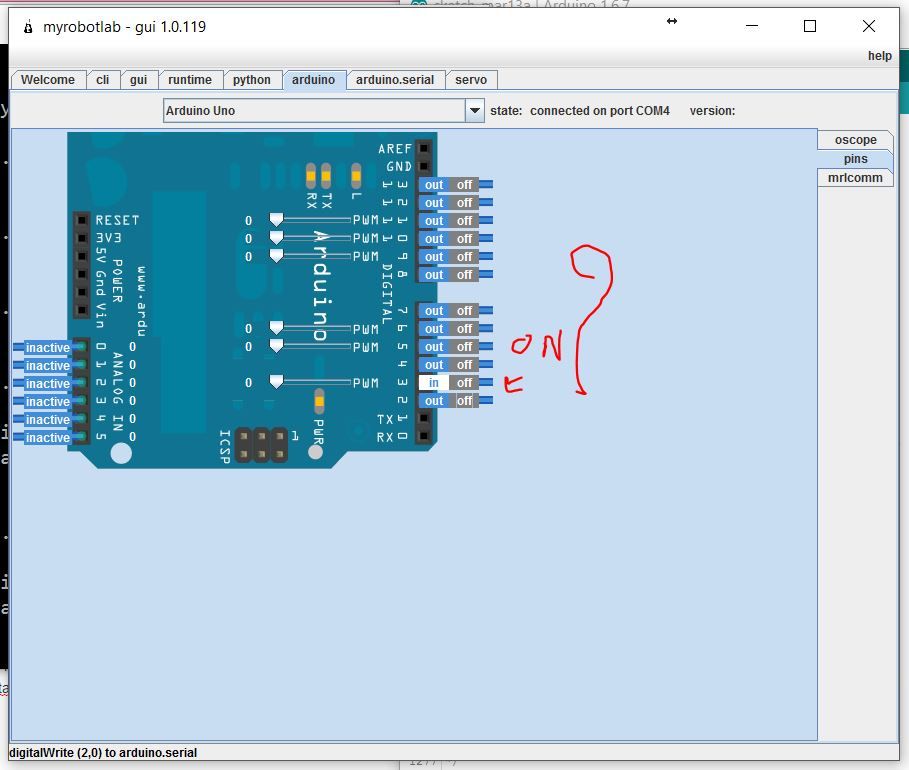

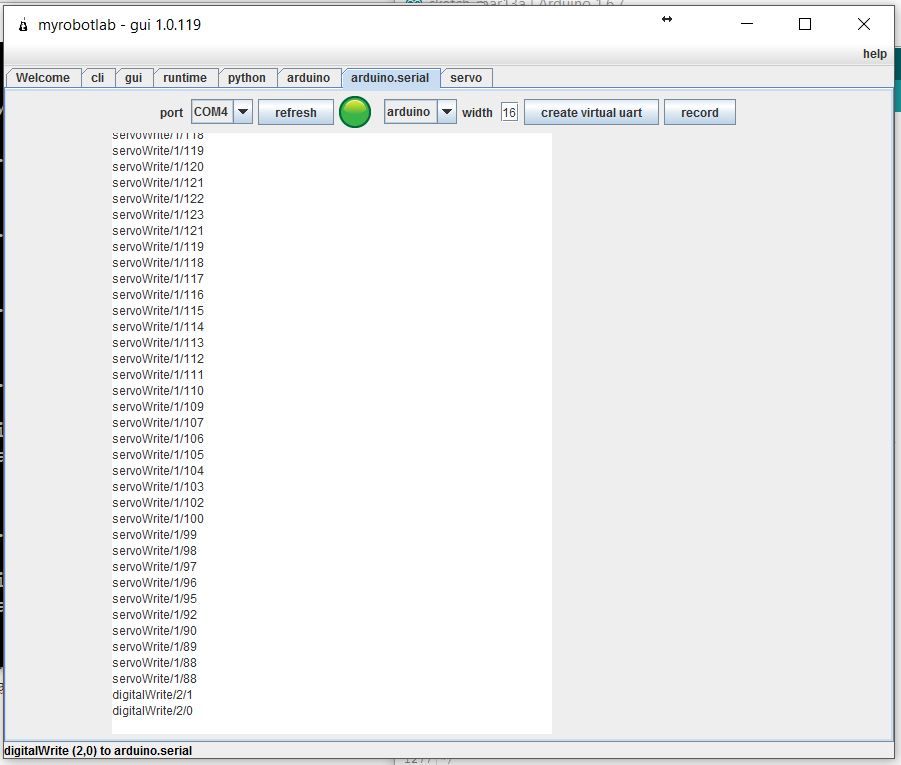

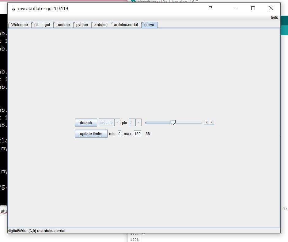

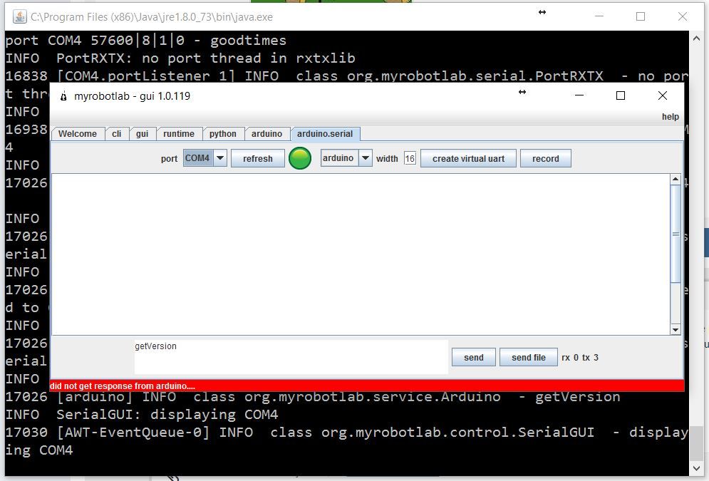

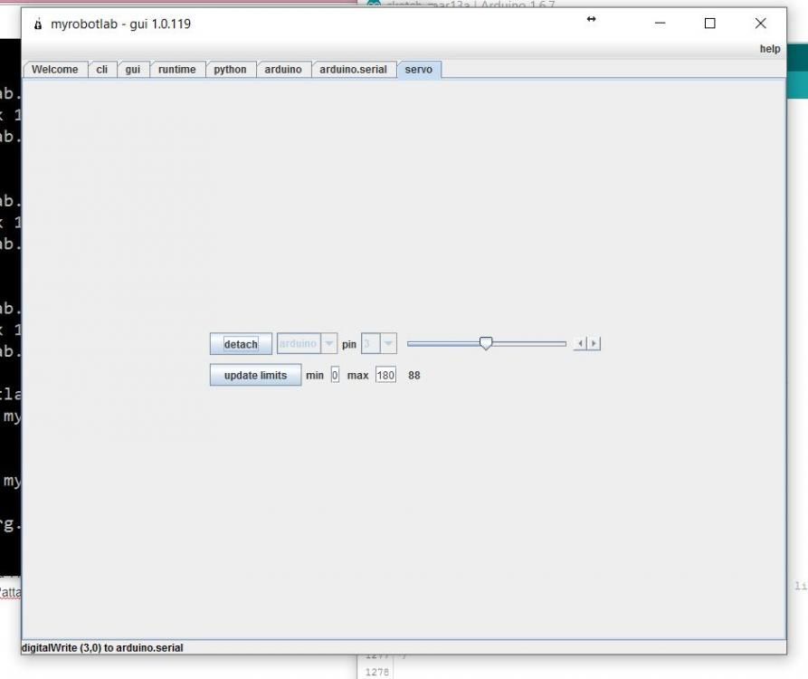

Bonjour les amis j'ai un souci avec MYRobotLAB !! pourtant je l'est déjà exécuté plusieurs fois avant il fonctionnait sans souci !! ... je voie les leds réagir sur ma carte ma uno réagir quand je bouge les curseurs d'un servo (par-exemple) mais le servo lui ne bouge pas !! et pourtant il fonctionne sur arduino en direct !! quelqu'un à une idée !!! j'ai changé le serial.begin à 115000 bauds ? ... mais ça vient pas de ça je pense, car quand je bouge le curseur les leds de ma uno fonctionne !! donc c'est comme si le pin n'est pas activé malgré que je l'attach bien à la carte et au numéro :( ...
ps : je joins quelques capture d'écran pour info !! sur la 03 je sais pas si il faut agir sur ces commandes si oui j'ai fais plusieurs essai en on ou in mais rien :( ....  et j'ai bien recopié le code ds ma uno !! que MLR me donne.
En OUT/ON non ?
 Tu as essayé d’alimenter en externe ton servo ? j'ai lu que si on utilise des servo à fort amperage cela peux provoquer des initialisation de carte arduino ou non fonctionnement du servo
Modifié (le) par Heisenberg
Par précaution il faut alimenter toujours les servos avec une alim exterieur et relier un masse a la carte arduino
a une pin GND ( bien sur)
