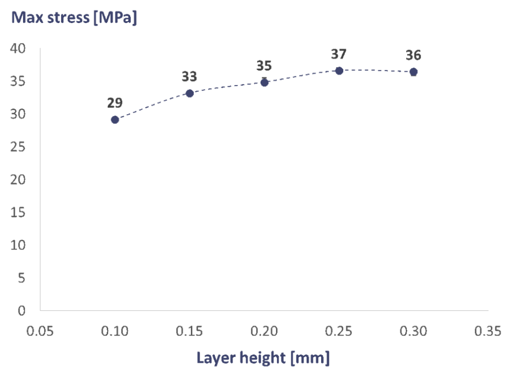

juanpa Posté(e) Décembre 1, 2019 Posté(e) Décembre 1, 2019 (modifié) il y a 39 minutes, Pascal03 a dit : Je vais être considéré comme le "Roi de la Poisse" avec cette dernière nouvelle... Moi qui croyais que plus la hauteur de couche était petite plus le modèle serait solide je me trompais...apparemment les meilleurs compromis reste le 0.2 https://my3dmatter.com/influence-infill-layer-height-pattern/ Modifié (le) Décembre 1, 2019 par juanpa
