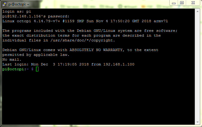

  1. Via Putty, tu te connectes en ssh sur ton Pi (il te faut connaître l'adresse IP de celui-ci)
  2. Une fois connecté sur le PI, tu saisis le nom d'utilisateur : pi (par défaut)
  3. Tu tapes à l'aveugle le mot de passe qui sauf si tu l'as changé est : raspberry
  4. La ligne de  commande doit s'afficher comme ci-dessous
    5. tu saisis la ligne de commande (telle quelle, sans erreur et avec les espaces... Pour obtenir le | la combinaison de touches est AltGr + 6 )
curl https ://get.pimoroni.com/onoffshim | bash

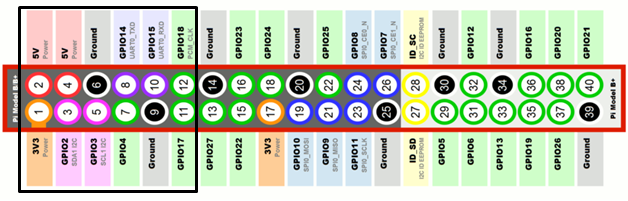

Rpi.png.73444d8185f62ad802e48c2ade73ad9a.png       Le cadre noir désigne les pins utilisé par le connecteur du module On Off Shim
4)   Quelle est l'intensité disponible sur bornier de pins du RPi sur chacune de pins 5v ?
5)   Un ventilateur 5v peut-il branché sur chacune de pins 5v ? (exemple 30 x 30  5V 0.18A sur lien ci-desous)
https://www.amazon.fr/Ventilateur-Brushless-Refroidissement-Raspberry-modele/dp/B07GR3CCFQ/ref=pd_sbs_147_7?_encoding=UTF8&pd_rd_i=B07GR3CCFQ&pd_rd_r=30578d66-1046-11e9-a9fe-5926893675db&pd_rd_w=gsDIw&pd_rd_wg=jV7cs&pf_rd_p=5d361e0c-9e85-4b01-8261-3ff932bec9c8&pf_rd_r=EZ8Z8NB6Z2Z495MJXR11&psc=1&refRID=EZ8Z8NB6Z2Z495MJXR11
6)   Comment piloter les pins GPIO restantes pour avoir en sortie du 5v ? elles ne sortent que du 3,3v si le PWM est à 255 ?

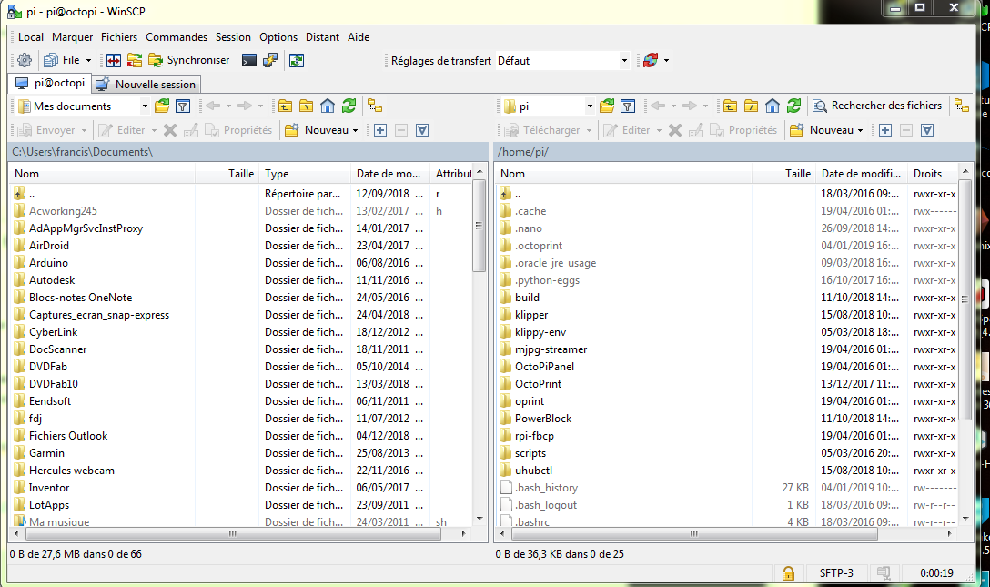

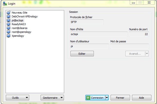

Le plus simple serait d'installer sur  ton PC sous Zindows en plus de PuTTY, le logiciel WinSCP qui permet de réaliser des transferts dans un sens ou dans l'autre: il fonctionne au départ comme PuTTY.
WinSCP_login.png.67b1b17b7059b79c9690c07074f8267c.pngWinSCP.thumb.png.4df5f5b13475ba1f202fd00478a25e64.png
Pour les autres questions, as-tu fait ton travail de recherche (Qwant, Google, ...) 😉😄 ?

Sous Putty ... la saisie de     curl https ://get.pimoroni.com/onoffshim | bash   a suffit  !   Vu ma Noobitude en Linux, un vrai jeu d'enfants
Si tu veux parfaire ton apprentissage du Raspberry, je te conseille le magasine actuellement en kiosque: Inside Raspberry n°8 (jan-mars 2019) avec un dossier sur le Pi et l'électronique.
Les broches GPIO (General Purpose Input / Ouptut) n'acceptent qu'une tension de 3,3V (et si tu veux griller le Pi balance du 5V dessus et adieu ta framboise 😞 ).
Le courant max par broche GPIO est de 16mA et de 50mA pour toutes les broches (suffisant pour des DELs mais insuffisant pour des moteurs ou autres dispositifs pour lesquels il faut passer par exemple par des transistors ou des montages plus complexes)
Pour les broches (5V), je suppose mais n'en suis pas certain que l'intensité est celle de l'alimentation. Pour piloter un moteur (ventilateur, il faudra pour le commander plutôt passer par un transistor NPN).
Je te conseille vivement la lecture du magasine cité plus haut 😉😄

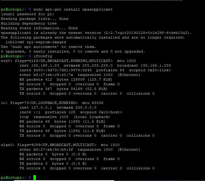

Je me suis connecté à l'aide de PuTTY et essayé quelques commandes dont les mises à jours update et upgrade, mais n'ayant pas de connaissance en ligne de commande je n'ai plus de solution.
Merci à vous
Je continue mes recherches et je me pose une question concernant le mode de sécurité de ma box.
Actuellement en "WPA/WPA2 Mixed"  est ce cela qui poserait problème ?
Après la commande ifconfig j’obtiens ça
Laquelle est l'adresse MAC pour le wifi ? Celle sur la ligne Wlan0 ?
il y a 30 minutes, Zeb West a dit :
Oui, c'est elle 😉

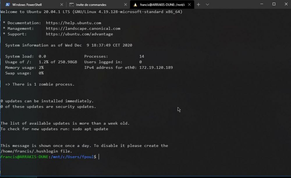

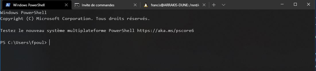

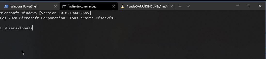

Le ssh est natif sous Windows depuis déjà un bon moment 😉: https://www.howtogeek.com/336775/how-to-enable-and-use-windows-10s-built-in-ssh-commands/
il y a 13 minutes, fran6p a dit :
Ah merci pour l'info. J'utilise rarement windows. J'ai vu qu'il y avait aussi un shell intégré (ubuntu). Ca va dans le bon sens !
il y a 36 minutes, Rlv a dit :
C'est plus qu'un shell 😉 (c'est en gros une machine virtuelle, plus besoin de VMWare, Virtualbox, …). On peut installer d'autres distributions que Ubuntu. L'idéal est d'ajouter «Windows Terminal» qui peut ouvrir (dans des onglets séparés) les différents terminaux disponibles (Powershell, Invite de commande, shell Linux, …) :
Je suis un grand utilisateur de Linux (depuis quasiment ses débuts quand peu de matériels étaient fonctionnels faute de pilotes adéquats) mais honnêtement Windows (la version 10) a fait de gros progrès depuis un bon moment. Ceux qui le décrient ont sans doute leurs raisons mais pour moi, le seul vrai gros reproche qu'on doive faire à Microsoft c'est le côté inquisiteur (télémétrie) qu'on ne peut désactiver qu'en partie (Google avec Android ou Chrome n'est guère mieux).
@fran6p Merci pour le fichier supplicant_config.txt.
J'ai jeté un coup d’œil rapide, (et au delà du fait que malgré tout mes efforts, l'anglais est fâché avec moi depuis des années 🙄), ça me paraît complexe, j'ai l'impression de lire un arrêté de mairie 😂.
Je regarderais ça tranquillement ce week-end.
@Rlv J'ai suis déjà passé par PuTTY et raspi-config sans résultats.
