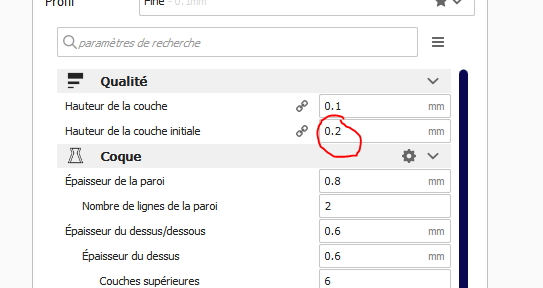

as-tu vérifié sous Cura que ta valeur de première couche était correcte
J'ai trouvé ça, mais je n'y ai jamais touché, je ne trouve pas le bon paramètre

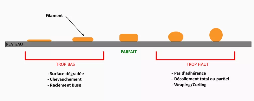

Effectivement la première couche commence a 0.2 mm. En plus de la calibration. J'étais persuadée que la calibration servait de référence a la première couche
avec ce dessin 😮
Modifié (le) par Akyelle
@Akyelle, en fait quand tu règles avec la feuille de papier, ta première couche va donc être à l'épaisseur de la première couche (ou hauteur, soit le paramètre de 0.2 mm dans ton slicer que tu as entouré) + l'épaisseur e ce que tu as utilisé pour régler.
Il faut retenir que normalement tu fais un auto-home, cet auto-homme permet de "taper" les 3 capteur de fin de course. Si tu préfères, cela donne un point de repère à ta machine pour les axes X, Y et Z, et donc l'origine de la machine (0, 0, 0) utilisé par la machine, c'est juste un petit peu plus compliqué car le mouvement du Y est porté par le plateau et non la buse.
Quand tu fais ton réglage feuille de papier, tu mets ta buse à l'origine en X et en Z (donc 0,0), et tu viens ensuite relever ton plateau mais pas ta buse pour venir en contact via la feuille de papier (cette dernière permet d'avoir un petit espace qui permet d'éviter de racler lors des déplacement initiaux, avec tête non relevé, et de ce fait, la buse n'est jamais en contact avec ton plateau, donc risque d'abîmer la buse en théorie 0).
Ensuite dès que la séquence d'impression (je ne parle pas de l'initialisation) commence (donc quand du filament commence à être déposer), l'imprimante relève la buse sur l'axe Z de la valeur que tu as entré dans ton slicer pour la première couche (hauteur couche initiale) puis ensuite de la valeur de la hauteur de couche pour le reste de l'impression. Par contre, si utilisation d'un raft/radeau, c'est encore différent (vu que d'autres paramètres interviennent).
Si tu veux éviter la phase de calibration et avoir une première couche toujours nickel  tu peux mettre en place un BLtouch ou un Touch-mi de chez Hotends (qui est relativement moins cher, il me semble moins complexe à mettre en place et à configurer et travaille très bien). Les prix varient entre une vingtaine d'euro à près de 40 euros de mémoire en fonction du produit, et tu trouveras plusieurs tutos pour leur mise en place (cela nécessite toutefois de flasher marlinpinpin).
Par contre je doute que cela règle ton problème directement. Pour la remise des paramètres par défaut de ton firmware, tu peux le réinitialiser aux réglages d'usine via le menu de la CR-10S.
Après si tout est bien serré, que tu fais bien ta calibration après un auto-home et surtout sans toucher à l'axe Z quand tu viens régler le plateau (ce qui veux dire que tu ne doit toucher qu'aux molettes des 4 coins du plateau), alors le problème vient du slicer.

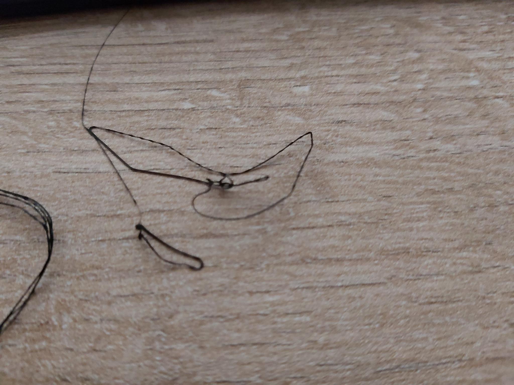

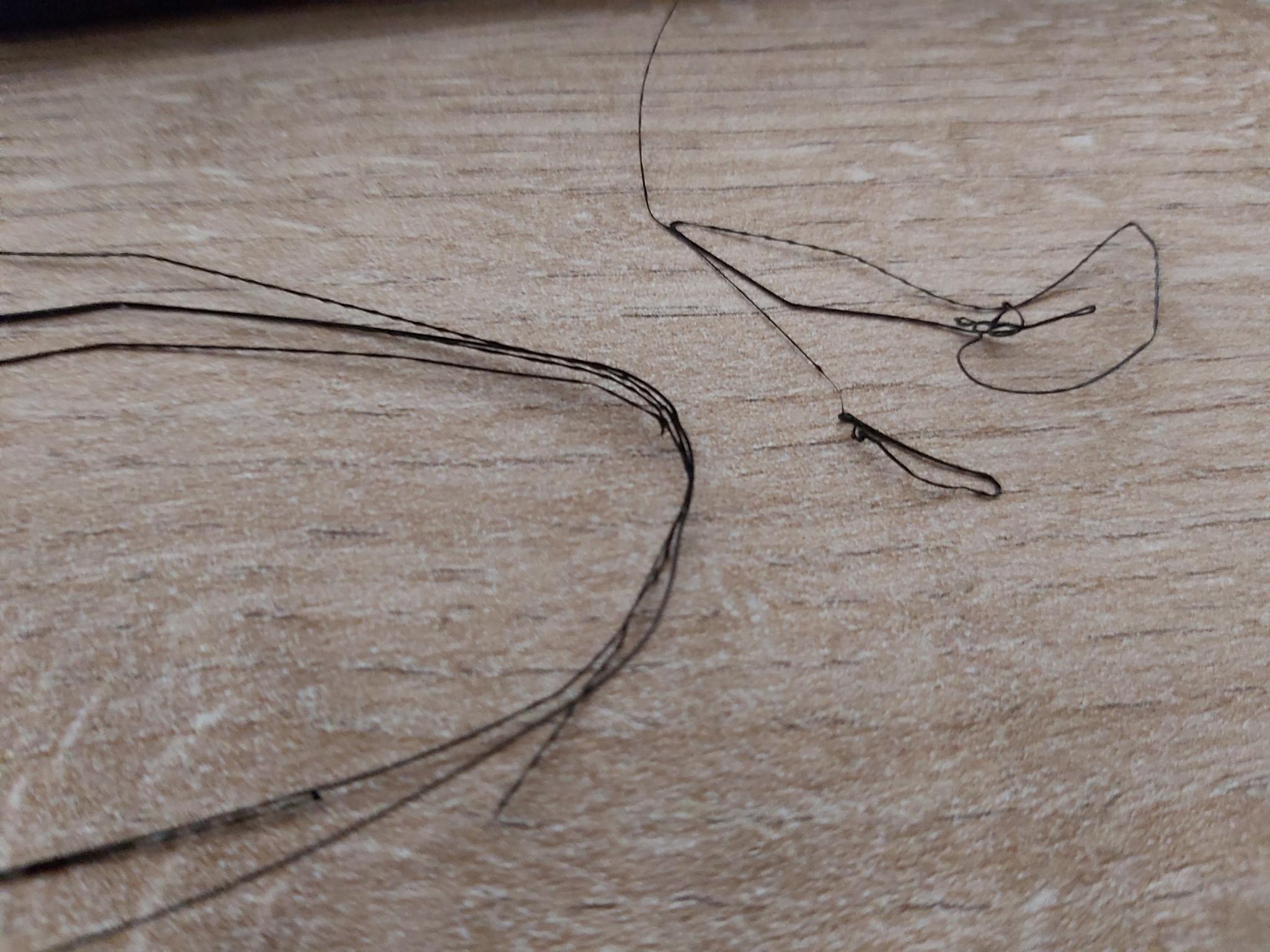

Je réessaye, et la, c'est le drame.
Il me sort ce genre de filament. Pas du tout solide (à gauche c'était la jupe et a droite le début de mon impression)
On est d'accord, il sous extrude carrément ? C'est pas un soucis d'adhésion ?
