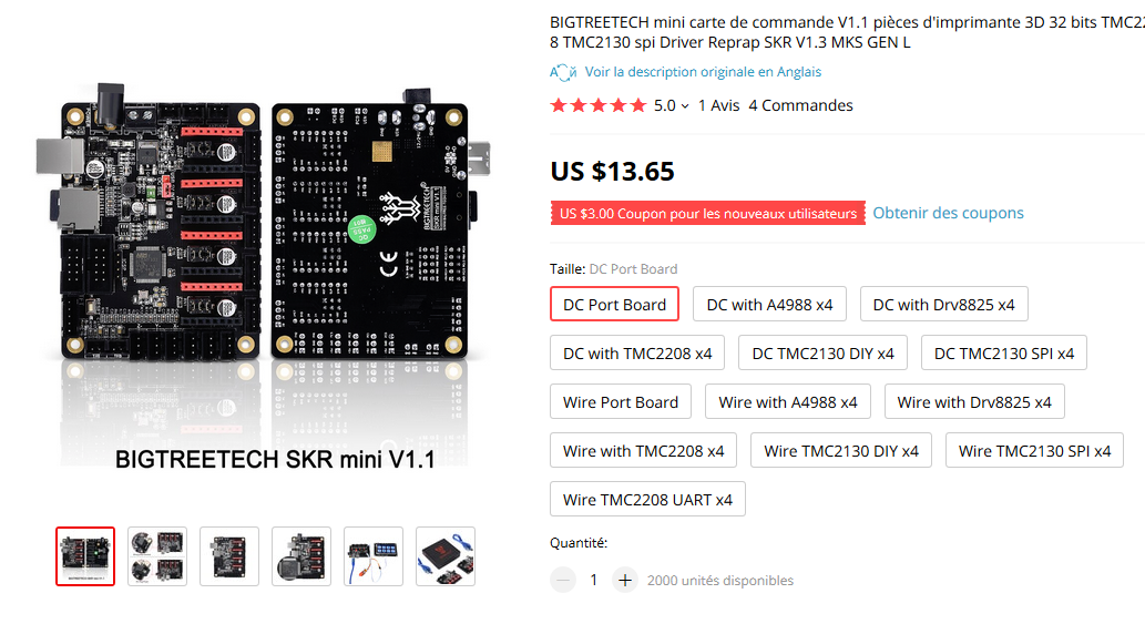

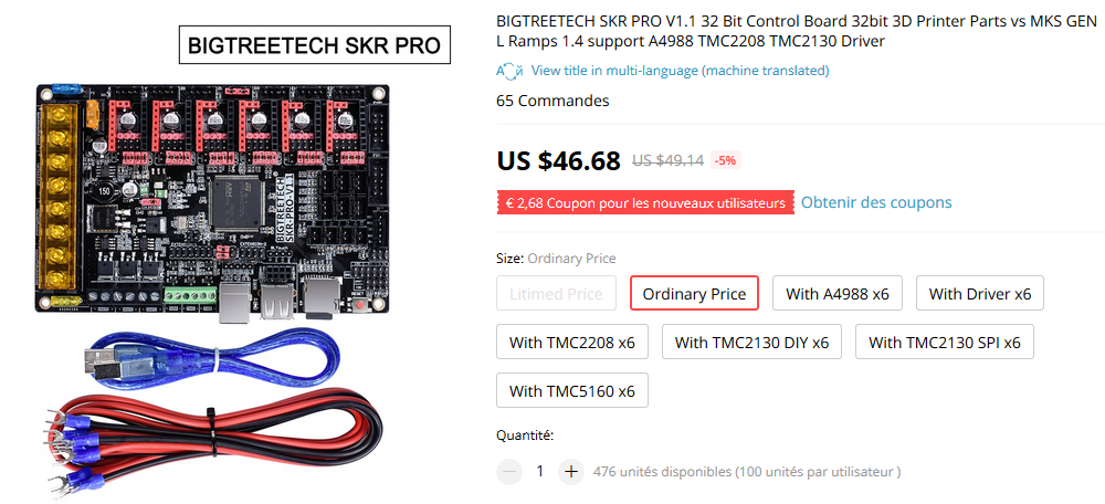

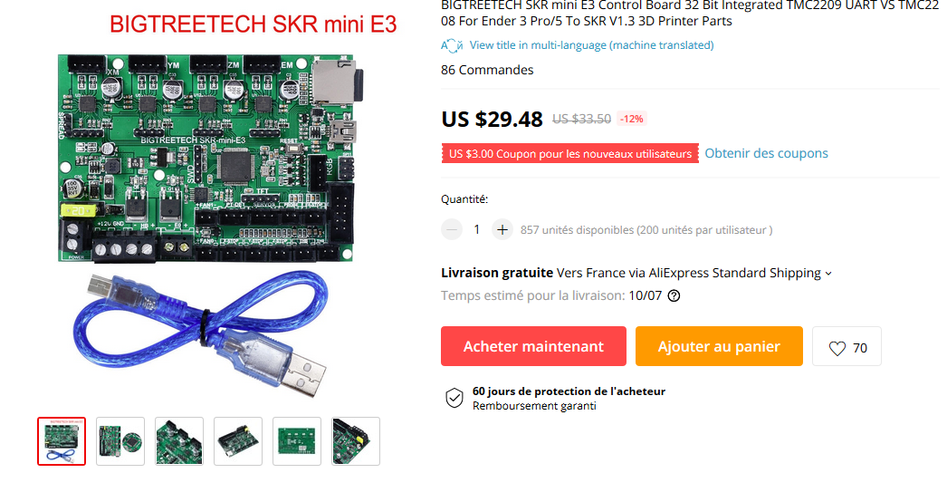

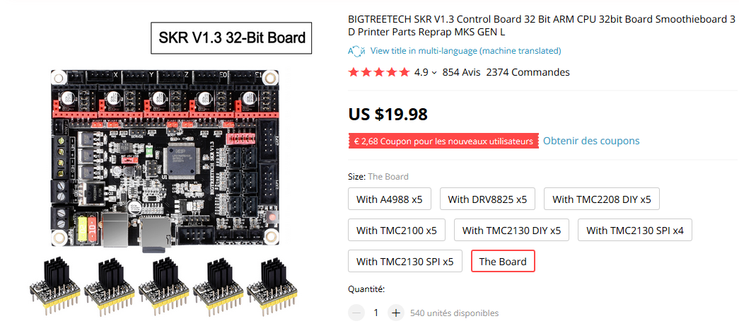

fran6p Posté(e) Juin 24, 2019 Partager Posté(e) Juin 24, 2019 Il y a 19 heures, Hervé-34 a dit : mais j'ai rien trouvé à ce prix là !! La SKR min existe en deux versions: SKR mini v1.1 les pilotes sont amovibles comme sur les MKS (donc tu peux mettre ceux que tu veux ), elle coûte moins de 15€ La SKR mini E3 les pilotes (4 TMC 2209) sont soudés sur la carte, elle coûte actuellement moins de 30 € La SKR PRO v1.1 (6 pilotes amovibles), coûte plus cher (< 50 €) La SKR v1.3 (5 pilotes amovibles) coûte moins de 20 € @Hervé-34, Il y a 19 heures, Hervé-34 a dit : Alors là je suis manchot, aveugle, etc.etc. surement un peu c.. ça doit être la chaleur actuelle 1 Lien vers le commentaire Partager sur d’autres sites More sharing options...
