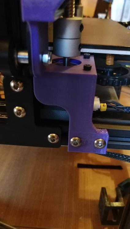

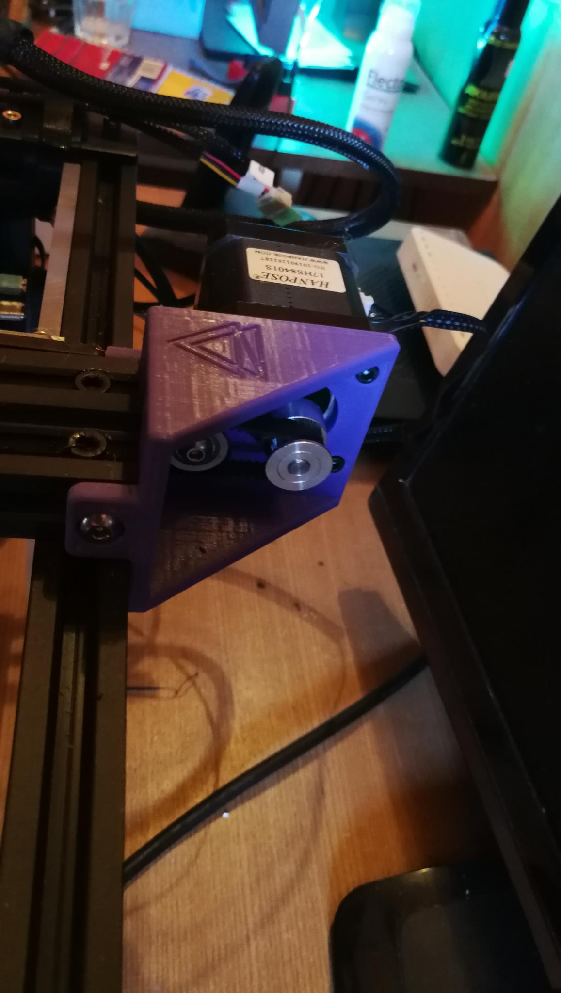

1: Changement des support des moteurs Z, en effet du côté droit le support d'origine gênait la descente du Z, la plaque du chariot venant taper dedans.IMG_20190627_145539-min.thumb.jpg.347e7e545f580bdf48e577a688298419.jpg
2: Changement de tout les moteurs par des moteurs hanpoose, des 48 mm pour X, Y et les 2 extrudeurs, et des 34mm pour les 2 Z. Ainsi que la mise en place de damper ptfe sur tout les moteurs des axes.

4:Par la même occasion j'ai changer l'équerre de maintien du Y car celle d'origine plie à la moindre sollicitation.

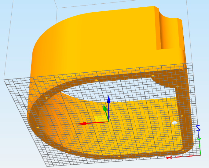

5: Vient ensuite l'impression d'un petsfang pour la tête e3dv6, avec 2 ventilateurs sunon 5015 et un noctua 40x40x20mm.

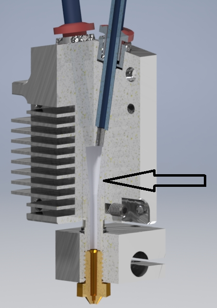

6:Comme j'avais des problèmes d'extrusion j'ai testé plusieurs méthode pour rapprocher au maximum les extrudeurs sans pour autant les fixés au chariot X car à ce moment là c'était juste de la dépanne et le petsfang le permettait pas. Depuis j'ai vu que ce système était pas si mal que ça et je l'ai amélioré un peu, mes 2 extrudeurs sont donc pendu au dessu de mon X à à peu près 10 cm, maintenues par des portes badges à enrouleurs. (Système qui évoluera sûrement avec bientôt la mise en place d'un nouveau chariot X et l'impression d'un "hero me v3" qui libère de la place au dessus de la tête d'impression). Avec ça vient s'ajouter 2 support bobine en haut de châssis.

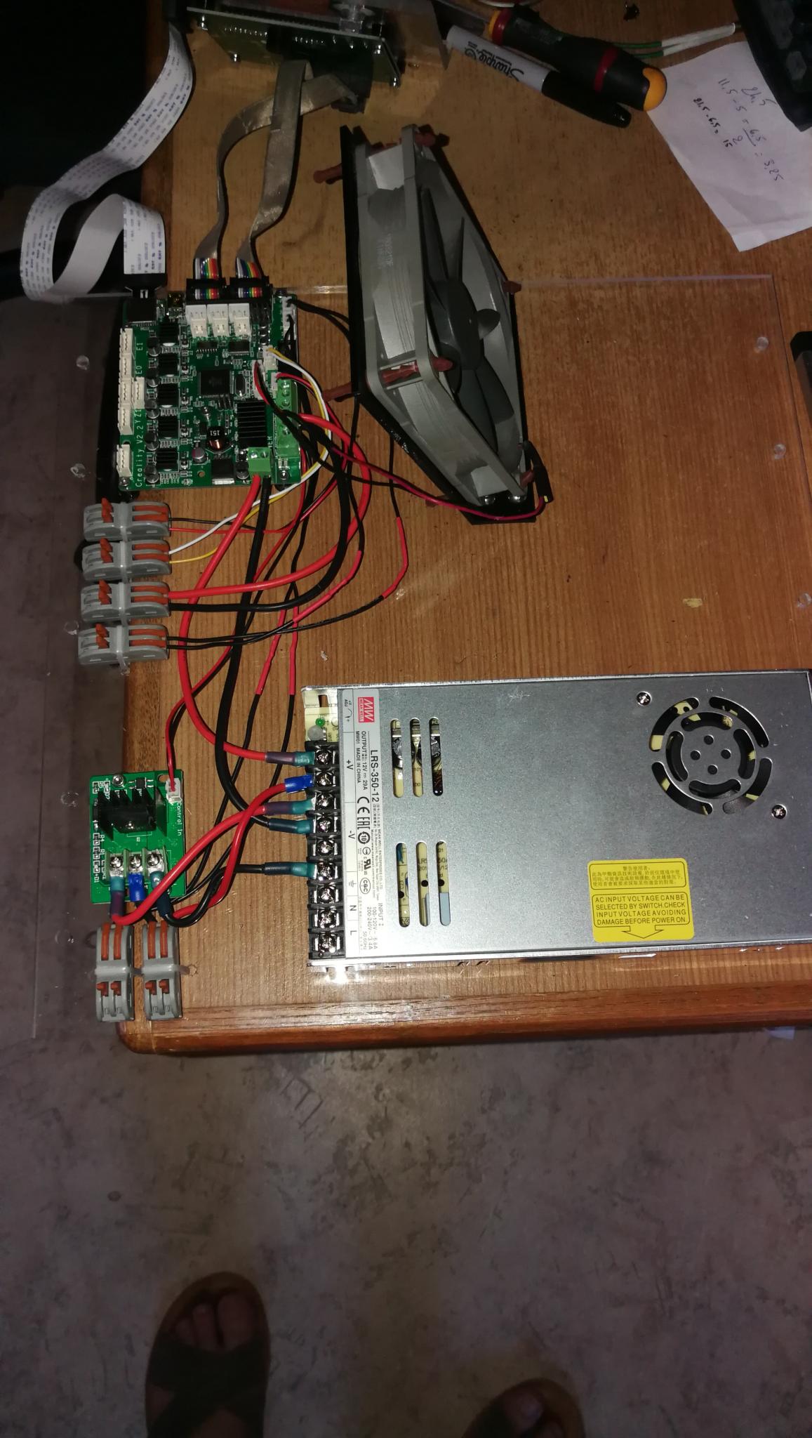

7: Enfin, dernière intervention finie tout à l'heure, je suis passer en mode stand alone, plutôt que d'imprimer un boîtier j'ai décider de tout fixer sur des plaques de plexiglas, comme j'en utilise pour un autre projet je trouvait ça plus simple. Et de tout mettre sous le chassis, avec des pieds alu en 4020 de 15cm.

alors pour les supports de moteurs z supportz.stl
je met aussi le fichier freecad support moteurz.FCStd
le support de bobine j'ai utlisé un support trouver sur thingi auquel j'ai rajouter un bras pour le fixer en haut du cadre.supportbobine.stl
Pareil pour le support du moteur y c'est sur thingi.

Je suis passé à une alimentation meanwell LRS-350-12, et je dois dire que le ventilateur d'origine fait un bruit d'avion, donc j'ai décider de le changer par un noctua de 120mm que j'avais en rab avec le support qui va bien. Confiant j'ai fait le changement sans vraiment regarder la prise des ventilateurs puisque c'était la même , je lance une petite impression pour voir si ça marche et .... pas de démarrage ventilateur... bizarre vu que le le noctua était installé sur ma carte mère CR10s la semaine dernière et qu'il marchait.
Je vérifie donc tout pour m'apercevoir que sur le ventilo d'origine les + et - sont inversé par rapport à une prise standard, la rectification de la prise du noctua ne m'a pris que 2 min.
Donc faites bien attention si vous changer le ventilo de vôtre alimentation, le câblage n'est pas forcement le même.

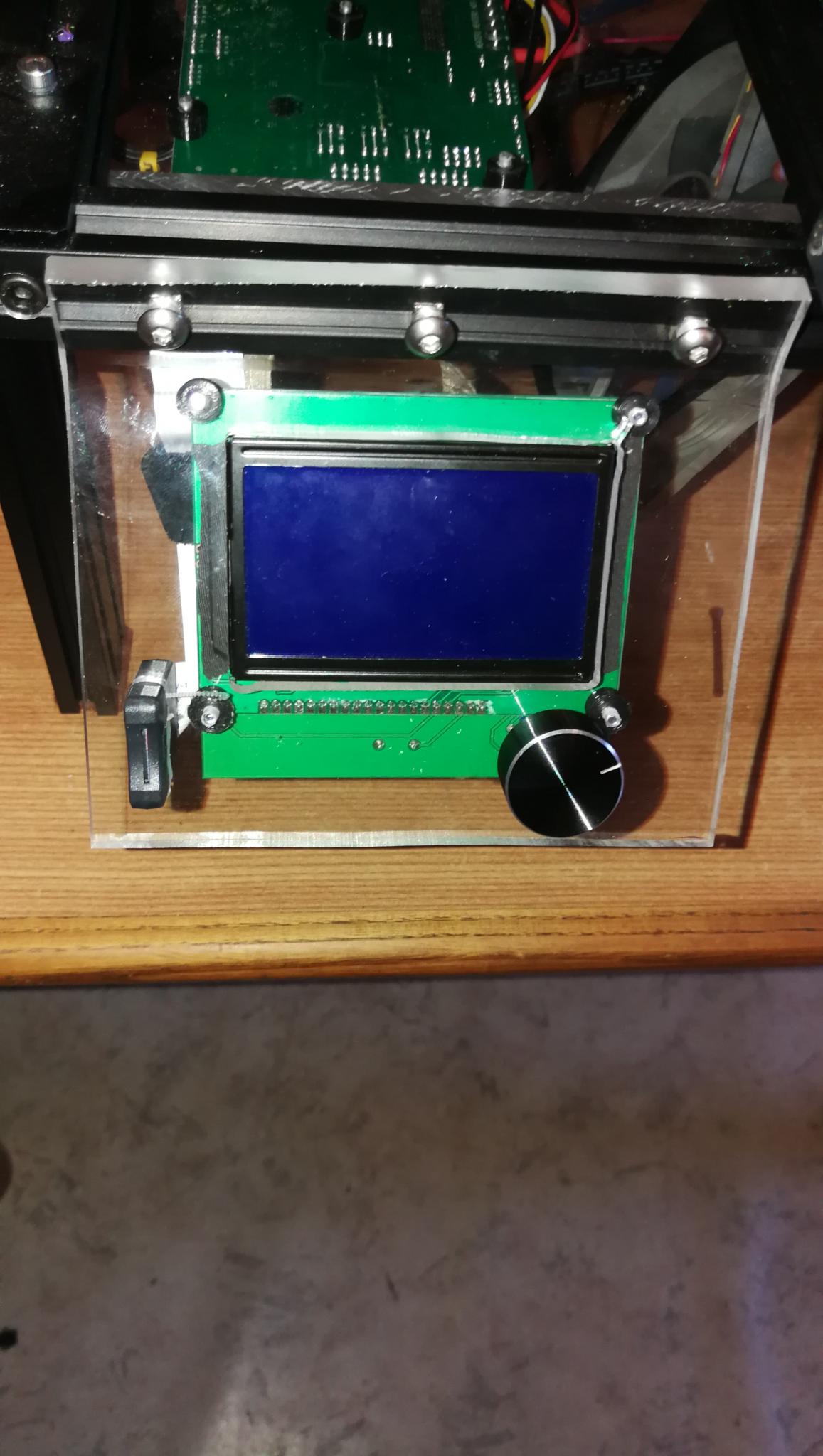

A cause de ça je vais devoir laisser tomber mon écran de CR-10S et passer à un écran avec carte sd intégré.

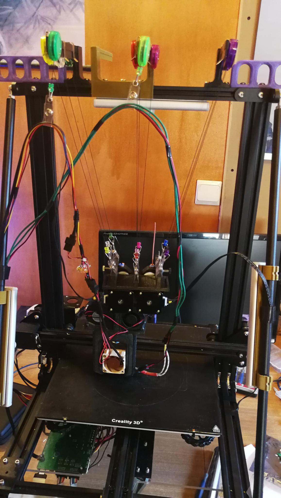

La je suis en train de tester une tête double extrusion grâce à un montage de @yopla31 qui permet d'utiliser un petsfang.
J'ai mis un sacré moment pour régler les paramètres de purges mais j'en suis assez content, il faudra que je change la buse par contre car elle n'est pas de bonne qualité.
Comme indiqué dans ce post, j'ai aussi changé tout mon ensemble chariot Y par un ensemble de plaque carbone, pour l'instant le plateau chauffant est en 2 partie mais vu que ça fonctionne j'ai recommandé une plaque pour le faire en 1 seule.
Je vais sûrement faire aussi la même chose pour le chariot X, et comme je pourrais faire la plaque plus haute je m'en servirais aussi pour y fixer mes extrudeur. (j'ai d'ailleurs commandé des moteurs 22 mm pour mettre à la place des 48mm que j'utilise actuellement).
J'ai aussi passé commande pour un ensemble Volcano sur TriangleLabs ainsi je pourrais inversé mes têtes d'impression suivant mes besoins.

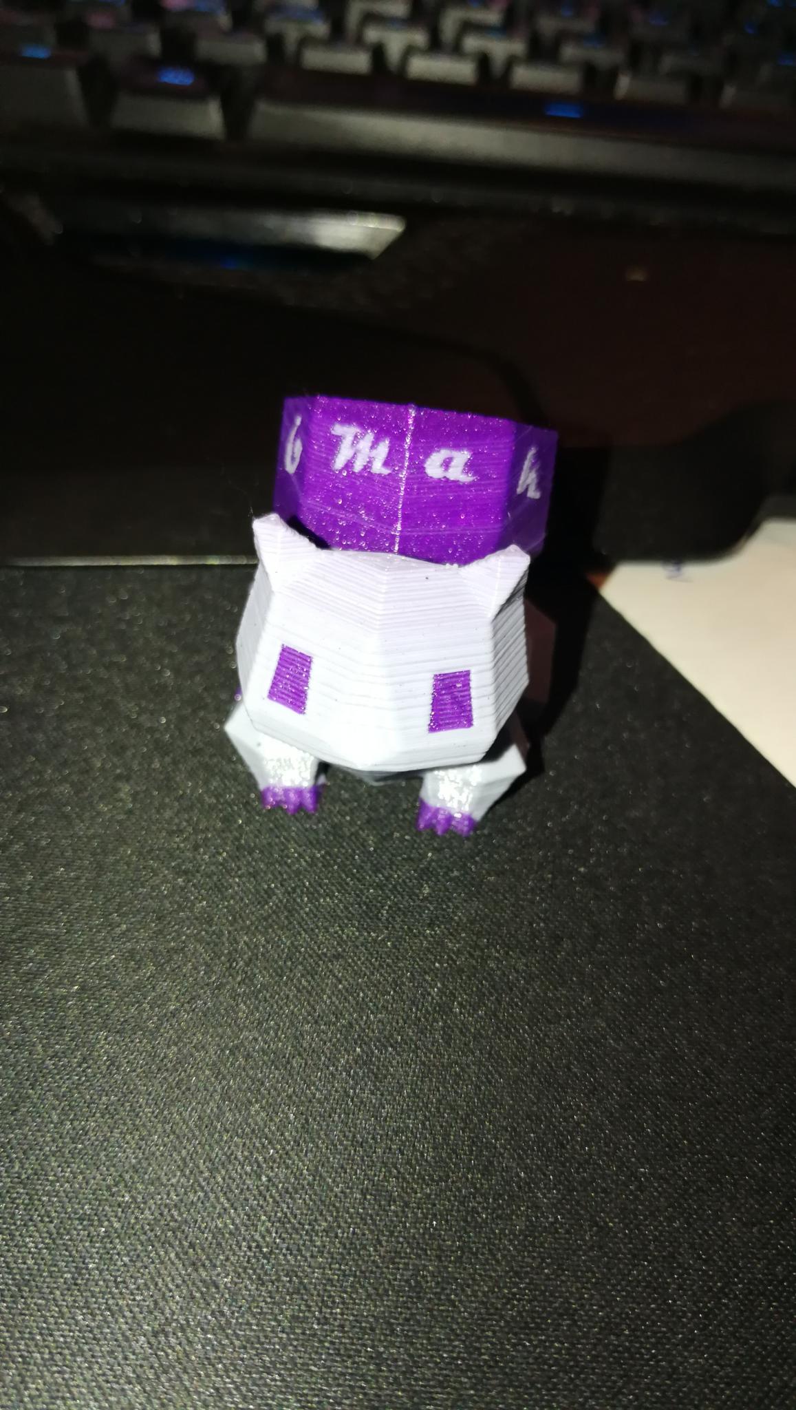

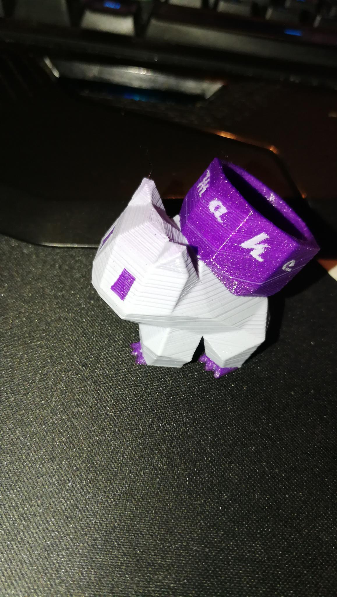

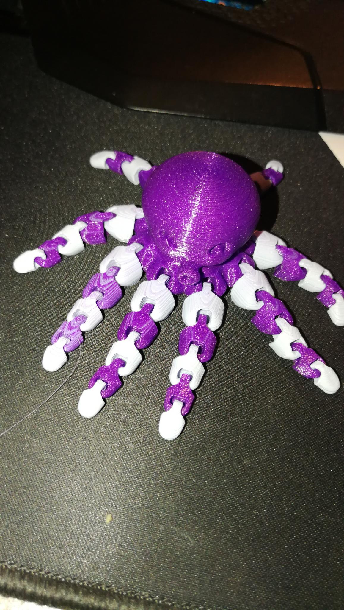

Jolis, tes impressions en deux couleurs. Tu utilises Cura pour le faire? Si, oui, tu pourrais envisager de nous faire un petit tutoriel? @yopla31, utilise S3D pour ses scripts.
Ton filament violet, c'est quelle marque? Il est pailleté ou c'est mes yeux qui pétillent?
@fran6p oui j'ai vu pour l'écran, il l'ont annoncé juste 2 jours après que j'ai commandé l'autre et exceptionnellement ma commande était déjà partie, donc j'ai pas pu l'annulée.
D'après ce que j'ai vu ,il devrait être possible à terme d'utilisé les 2 modes sans avoir à redémarrer, pour l'instant chaque mode a un firmware différent à charger au démarrage. J'ai pas regarder plus que ça mais ça devrait être fonctionnel quand je le recevrait.
Pour l'eeprom sur la carte SD ,d'après ce que j'ai vu sur le nouveau facebook, ça marche déjà, seul inconvénient, ça sauvegarde sur la SD de l'écran.
Pour Cura j'ai pris le profil CRX avec les modifs m92xxxx dans le Gcode de démarrage et 2-3 modifs dans les gcodes des extrudeurs pour faire mes amorçage de fil au changement de couleurs + retrait avant chaque changement. Comme j'ai mis des ptfe transparent j'ai pu bien régler mes distances (50mm, sur la page ali ils disent au moins 37 mm donc j'ai pas pris de risque).
Le plus long a été de régler la purge au changement de couleurs, Cura étant très optimiste avec une tour de purge de 20mm et 12mm3 de purge par couleur, j'ai personnellement fini avec une tour de purge de 30mm et 35mm3 de purge.
En plus ,par rapport à Cura 3.6 et 4.0, les paramètres de double extrusion ont changés et je trouve sont un peu moins bien.
Pour le pla violet, c'est du violet pailleté de chez ariane plast, l'autre couleur c'est du bleu-gris de même marque.

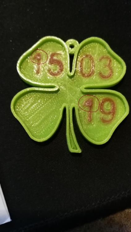

J'ai aussi un petit problème avec des marques laissé par la buse (entouré en rouge sur la photo) mais je vois pas trop sur quel paramètre joué pour les enlever, la buse semble resté pendant quelque seconde au même endroit et quand elle repart enfin elle laisse une marque.

Hé oui, c'est pas facile !! Je vais mettre mon REX dans mon file, Mais comme toi, je peine à trouver les réglages standards permettant des impressions fiables et reproductibles ! 🤔
Juste une observation : Pour ma part, pour tenter de comprendre comment S3D génère son G-Code, j'ai mis des commentaires dans chaque script :
ce qui me permet d'identifier rapidement les différentes phases lors de l'analyse du gcode produit.

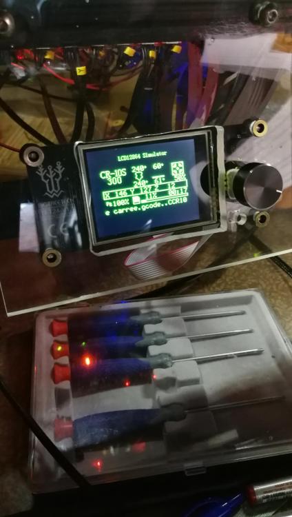

@fran6p @yopla31 bon aujourd'hui j'ai installé le tft24 v1.1, un peu prise de tête pour le définir dans Marlin mais en fait il suffit de le définir comme l'écran cr-10s (soit #define REPRAP_DISCOUNT_FULL_GRAPHIC_SMART_CONTROLLER) pour faire fonctionné l'émulateur lcd12864.
On peut facilement basculer du mode émulateur au mode touchscreen en maintenant appuyer 3s le bouton select.
Pour l'instant je l'ai pas connecté en tft car comme on ne peut déclarer que 2 serial dans marlin, ça me sucre soit l'usb de la skr soit le wifi...
En wifi j'ai des erreurs d'upload donc je vais devoir trouver un moyen de flasher le .bin fournit par BTT car mes quelques essais sont des échecs cuisants.
J'ai aussi trouver une modification des buses du petsfang qui dégage complètement le dessus donc je vais pouvoir installer mon nouveau chariot X qui me permettra d'avoir mes 2 extrudeur fixer dessus en quasi direct drive.

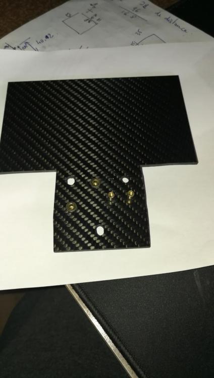

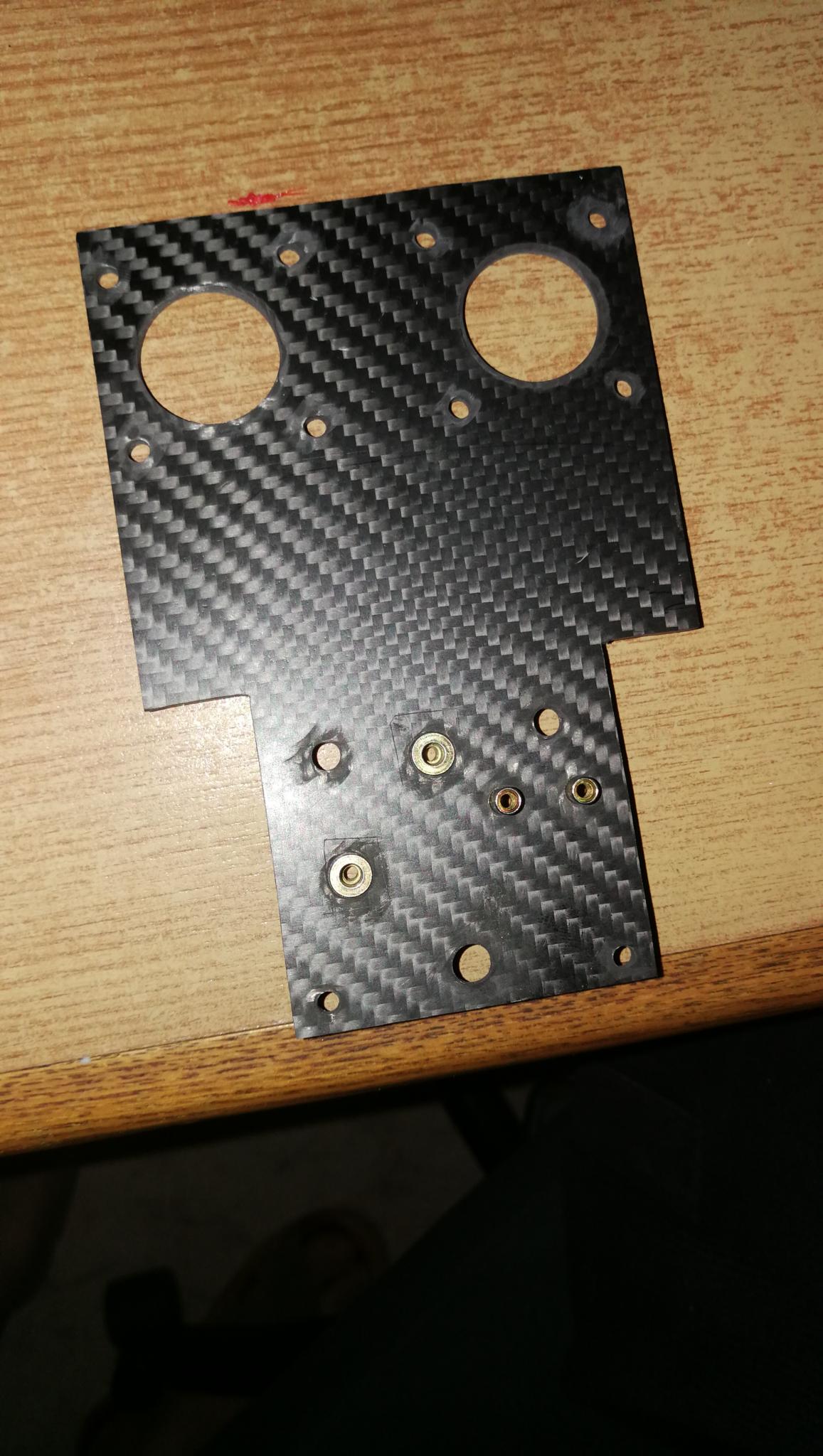

Bon erreur de ma part en découpant ma plaque carbone, j'ai complètement oublié que le support de tête est complètement excentré sur la droite , donc mes bmg sont pas centré 😥. Plus qu'à attendre une nouvelle plaque pour rectifié le tir, en attendant ça fera l'affaire.
J'avais pensé effectivement faire un mixte du Petsfang et le Heavy Duty, mais il faut trouver une place pour le BLTouch. Autre inconvénient pour ma ENDER-5 de cette version, j'ai déjà modifié le support de BLTouch pour dégager le chariot et gagner en course X. Et là, ce serait le fang de gauche qui limiterait la course X, voire celui de droite également 😥. A droite, j'ai découpé l'angle inférieur droit qui bute sur le support moteur X (permettant l'usage du bassin de purge) et à gauche, j'avais le BLTouch qui butait sur la platine du tendeur de courroie X. J'envisage même de procéder comme à gauche, par "l'ablation" des partie superflues, autrement dit le coin inférieur gauche sous la fixation de la courroie. attention, sur le chariot de l'Ender-5 est légèrement différent de la CR-10 : la courroie est à 90° du chemin des galets !
Bin, oui, l'axe d'extrusion est centré avec les deux fixations de droite (inserts sortant vers l'avant). Et fais attention, sur la CR10, à tes moteurs d'extrudeurs. J'ai un NEMA17 Hanpose 23mm qui passe juste; sinon tu vas taper dans les profilés verticaux. C'est serré !! 😓 Surtout si tu as gagné en déport grâce à ta plaque de carbone ! Sur les montages comme le kit CREALITY clone e3d-v6, l'axe d'extrusion est décalé vers l'avant par rapport à l'axe d'origine, ce qui permet les montages Direct-Drive, mais avec un seul extrudeur !
@yopla31 La plupart de mes plaques carbones viennent de ali, bien qu'il m’ait planter pour ma dernière commande, j'en avais pris une de 400x500, il a annulé l'envoie car il en avait plus et ne pouvait se réapprovisionner mais ne m'avait pas rembourser pour autant, mais le service client ali est au top, moins de 12h après ma réclamation j’étais remboursé.
Ma plaque ne faisant qu'allonger en hauteur la plaque d'origine, il me reste a peu près 1 cm de passage pour les nema de 23mm, par contre je me suis fait avoir ,les phases ne sont pas dans le même ordre que sur mes 48mm, donc j'ai du inversé des pins sur la prise.
Les inserts sont rentrés en forçant un peu et j'ai mis de la colle en plus, donc pas de problème de se côté la. Et comme il ont une collerette, j'ai pas de soucie pour l'effort transversale,  à moins de tout arraché dans un étau, aucune chance que ça bouge avec des vis en M3.
Sur ma prochaine plaque je bougerais un peu les vis sur lesquelles je prends ma courroie, la je les ai mises un peu bas, j'ai du tailler un peu le cache du capteur fin de course X pour que ça puisse venir en butée dessus.
Et comme un con , j'ai pas vraiment vérifié la montabilité des nouvelles buses avec mes 5015, résultat, ça va pas, il faut que je les retouches et les réimprime, c'est pas trop grave, le pteg s'imprime très bien sans ventilation. De plus comme j'utilise pas de BLtouch ou assimilé j'ai pas non plus l'inconvénient de son emplacement.

il y a 52 minutes, fran6p a dit :
Si tu as la possibilité de monter le Magnet_MK10  de @Fourmi, ça maintient bien le PTFE.🙂
Non, je parlais de la pièce interne en téflon blanc :
Je les avais vu en pièces détachées, mais je ne les retrouve pas. Je n'ai trouvé que les ensemble v6 ou volcano (heatbloc + heatBreak+buse+pièce téflon). C'était peut-être chez un autre vendeur. Sur le site de XCR3d Store c'est un peu le fouillis !
Bon, je confirme que l’écran tft24 v1.1 est très capricieux.
J'ai perdu tout affichage dessus pendant presque 1 heure. Multiple reset et tentative pour charger un nouveau firmware sans succès, j'ai même eu droit à un message "illegal flash app", dans une dernière tentative j'ai complètement tout démonté, enlever les 2 nappes exp et se faisant j'ai toucher le bouton reset et c'est repartie.... à un moment il m'as lancer le flashage jusqu'au bout, je croyais que c'était bon, mais même pas , en reprenant la sd pour y mettre des gcodes je m'aperçoit que le ***.bin est toujours la sans s'être transformé en ***.cur qui aurait indiqué un bon flashage....
Donc pour l'instant ça marche mais je sais pas pour combien de temps..... j'ai contacté BigTreeTech comme je l'ai acheté dans leurs boutique Ali, on verra bien ce qu'ils en disent.
@fran6p @yopla31
Bon j'ai enfin trouvé la façon pour mettre à jour le firmware systématiquement si on est brancher seulement avec exp1 et exp2.
Il suffit de démarrer sans exp2 brancher, a priori la détection de la carte sd par la skr vient en conflit avec l'upload du firmware.
Ensuite il faut par contre supprimer les fichiers de flashage de la carte sd car ils restent sous la forme ***.bin et il y a relecture à chaque démarrage.
Modifié (le) par Poisson21

Bon, suite de mes aventures,
Pour dégager le dessus de ma tête d'impression je me suis imprimé ça, qui est une variation minimaliste du petsfang classique, j'ai due légèrement modifié les 2 buses car j'ai un bourrelet sur le devant de mes 5015 qui n'est pas prévu par le créateur. Çà marche très bien, voir trop bien, il y a beaucoup moins de perte de flux d'air et j'ai du passer le refroidissement en dessous de 30% en impression normal, pour les ponts c'est hyper efficace par contre et je dépasse pas les 60% de refroidissement. A 100%, même avec une chaussette silicone sur le corps de chauffe, je me retrouve avec un arrêt due à la trop grande descente de la température.
J'ai changer chariot X pour pouvoir y embarquer mes extrudeurs et leurs moteurs, mon premier essai est un échec car j'ai oublier que la position de la buse n'était pas centrer, l'extrudeur de gauche étant alors trop excentré, je ne peux pas utiliser cette position, pas grave, j'ai refait une plaque avec cette erreur corrigé mais je n'ai pas encore pris le temps de l'installé.
Pour pouvoir mettre mes extrudeurs en fixe sur le chariot X je suis passer à des hanpose de 22mm, faut que je peaufine mes paramètres d'alimentation car j'ai quelque problème de saut de pas avec eux, ils sont peut être un peu faiblard, je vais voir si je peux amélioré ça ou si il faut que je passe sur des un peu plus grand (30mm max).
