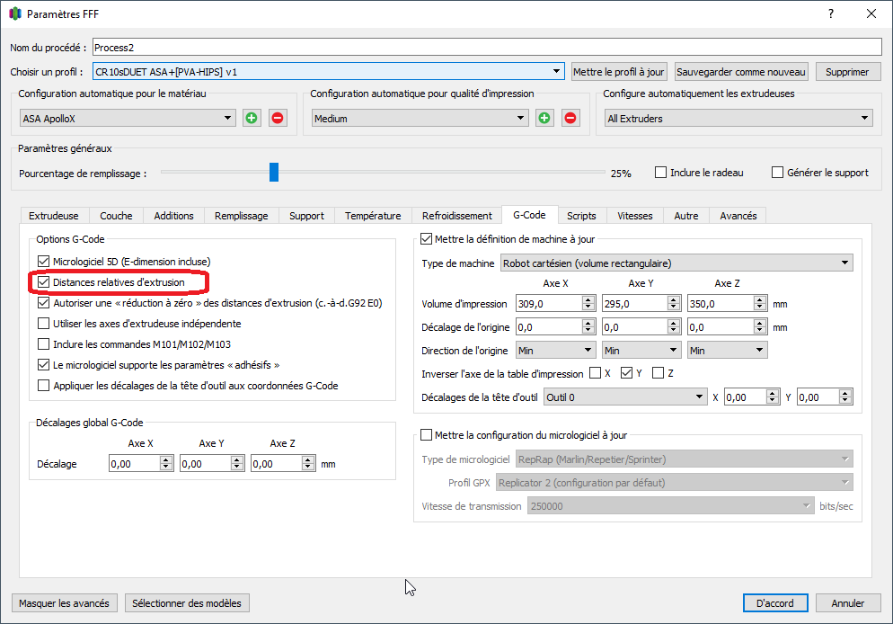

yopla31 Posté(e) Juin 26, 2020 Auteur Partager Posté(e) Juin 26, 2020 Remarque importante: Pour ceux qui utilise des imprimantes en Marlin et ReprapFirmware avec, par exemple, des cartes DUET3d, il faut bien noter que le g-code G90 pour passer en position absolue impacte également le ou les extrudeurs, comme le g-code G91 pour repasser en position relative, contrairement à ReprapFirmware avec lequel la gestion des extrudeurs est complètement indépendante. Exemple avec Simplify3D (S3D) Mon slicer est paramétré pour travailler en "Distances relatives d'extrusion" S3D ajoutera en début de fichier une commande M83 pour paramétrer le ou les extrudeurs en mode relatif. Avec ReprapFirmware, les extrudeurs travailleront en mode relatif, même si des commandes G90 ou G91 sont rencontrées. Typiquement, relever la buse après avoir rétracté le filament, un positionnement relatif puis la buse est abaissée et le filament rechargé setraduira en Reprapfirmware : M83 ; Mode E relatif en début de fichier ... ... G1 E-6.5 F2100 ; Rétracte le filament de 6.5 mm (en relatif) G91 ; Passage en positionnement relatif G1 Z5 F8000 ; Lève la buse de 5mm par rapport à sa position G1 X-10 Y-10 F8000 ; déplacement de -10mm sur les X et les Y par rapport à sa position G1 Z-5 F8000 ; Rabaisse la buse à sa hauteur initiale G90 Retourne en mode positionnement absolu G1 E6.5 F2100 ; recharge le filament ... ; Les extrudeurs seront toujours en mode positionnement relatif Avec Marlin, c'est une autre histoire, le code précédent, et particulièrement le dernier g-code "G1 E6.5 F2100" vous surprendra en repositionnant le filament à la position 6.5mm après l'initialisation à 0. Cela se traduira certainement par un rembobinage interminable si vous avez imprimé en consommant quelques centaines de millimètres de filament avant cette commande ! J'ai beaucoup galéré avec cette différence d'interprétation, pourtant clairement annoncé les documentations respectives ! La version Marlin devra comporter une commande explicite pour forcer de nouveau l'extrusion en mode relatif : M83 ; Mode E relatif en début de fichier ... ... G1 E-6.5 F2100 ; Rétracte le filament de 6.5 mm (en relatif) G91 ; Passage en positionnement relatif G1 Z5 F8000 ; Lève la buse de 5mm par rapport à sa position G1 X-10 Y-10 F8000 ; déplacement de -10mm sur les X et les Y par rapport à sa position G1 Z-5 F8000 ; Rabaisse la buse à sa hauteur initiale G90 ; Retourne en mode positionnement absolu des X,Y,Z et E M83 ; Force le mode E relatif après une commande G90 G1 E6.5 F2100 ; recharge le filament ... Pour information, ce type de comportement à pour origine, dans la majorité des cas, l'ajout par le slicer de nos scripts personnalisés. Je ne pense pas que le slicer génère un code de ce type... 1 Lien vers le commentaire Partager sur d’autres sites More sharing options...

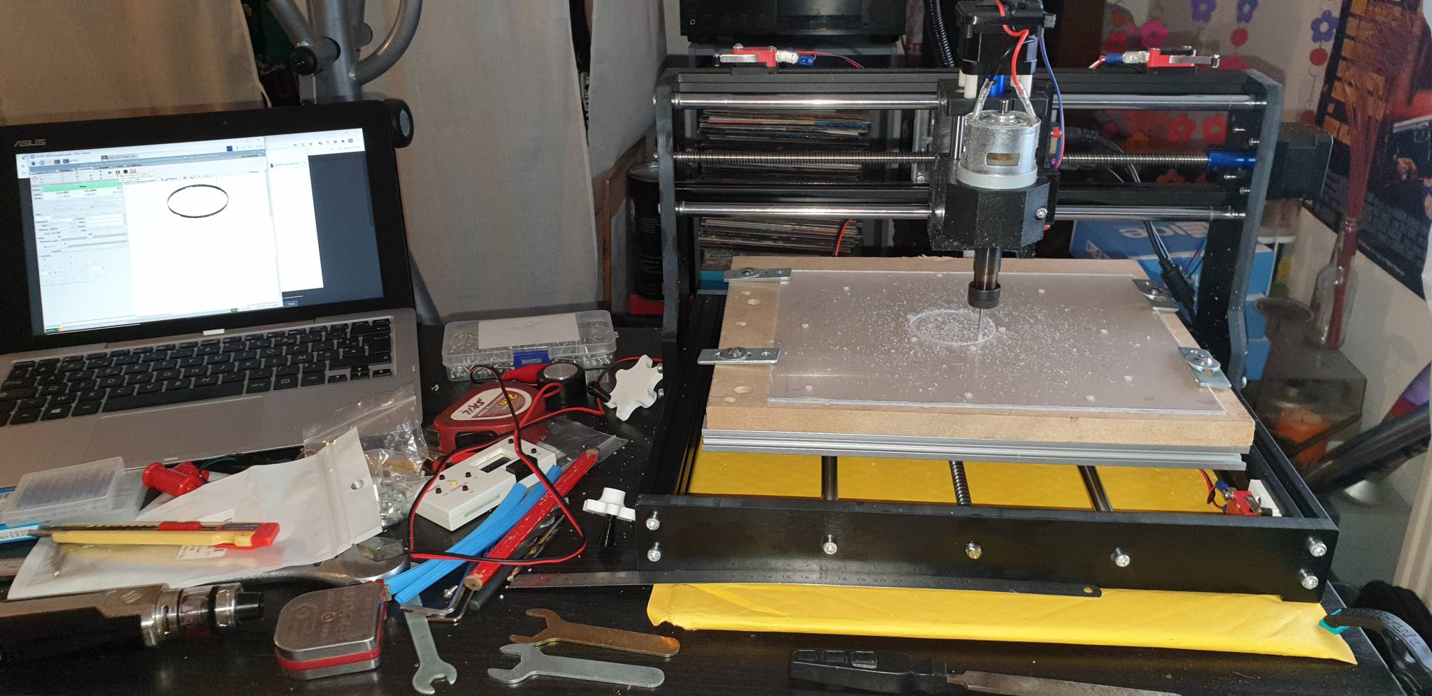

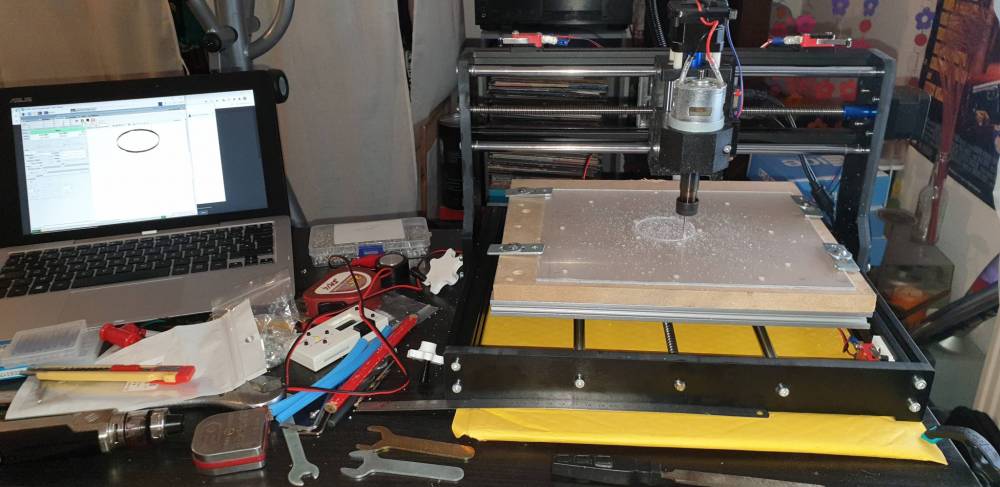

yopla31 Posté(e) Aout 12, 2020 Auteur Partager Posté(e) Aout 12, 2020 (modifié) Bilan de la C3018Pro C'est un jouet chinois qui permet de découvrir les joies de la CNC et qui m'a permis de mettre au point mon flux de production : Raspberry PI 3+ sous raspbian avec bCNC, vnc pour accéder au PI, samba pour partager un dossier où je dépose mes fichier de fabrication en gcode depuis Inventor ou Fusion. Pour la C3018, il m'a fallu bricoler pour lui faire admettre plus de 180 mm sur Y. Les plexy des portes de mes boîtiers de filament nécessite 205 x 205 !! J'ai un peu galéré pour trouver quelle fraise et quels réglages pour le plexy. La broche ne tourne pas très rond, mais on fait avec. Je ne vais pas trop m'investir sur ce jouet. J'étudie la belle réalisation de Topsie ! Là, c'est plus sérieux, c'est plus un jouet ! Je commence la modélisation des pièces pour voir ... Mais je vais vite commencer les impressions et les commandes... Modifié (le) Aout 13, 2020 par yopla31 1 Lien vers le commentaire Partager sur d’autres sites More sharing options...

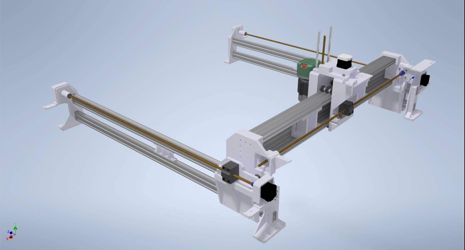

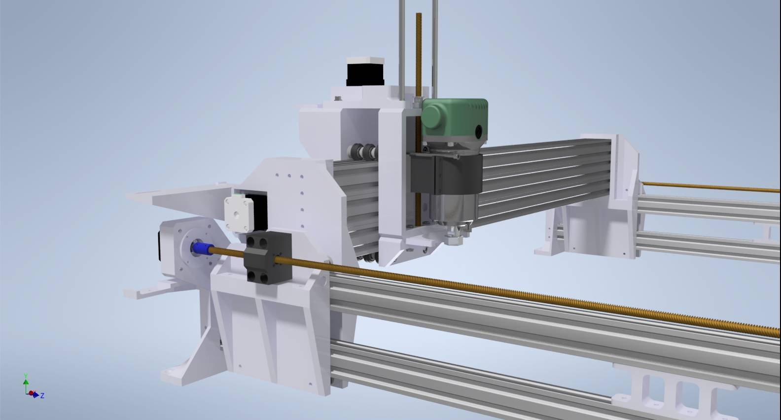

yopla31 Posté(e) Septembre 3, 2020 Auteur Partager Posté(e) Septembre 3, 2020 (modifié) La "CNC Heavy" avance bien. Mais il y a quelques heures d'impression, même en imprimant certaines pièces en 0.8 ! Il me manque une vis trapézoïdale qui ne devrait plus tarder. Modifié (le) Septembre 3, 2020 par yopla31 1 Lien vers le commentaire Partager sur d’autres sites More sharing options...

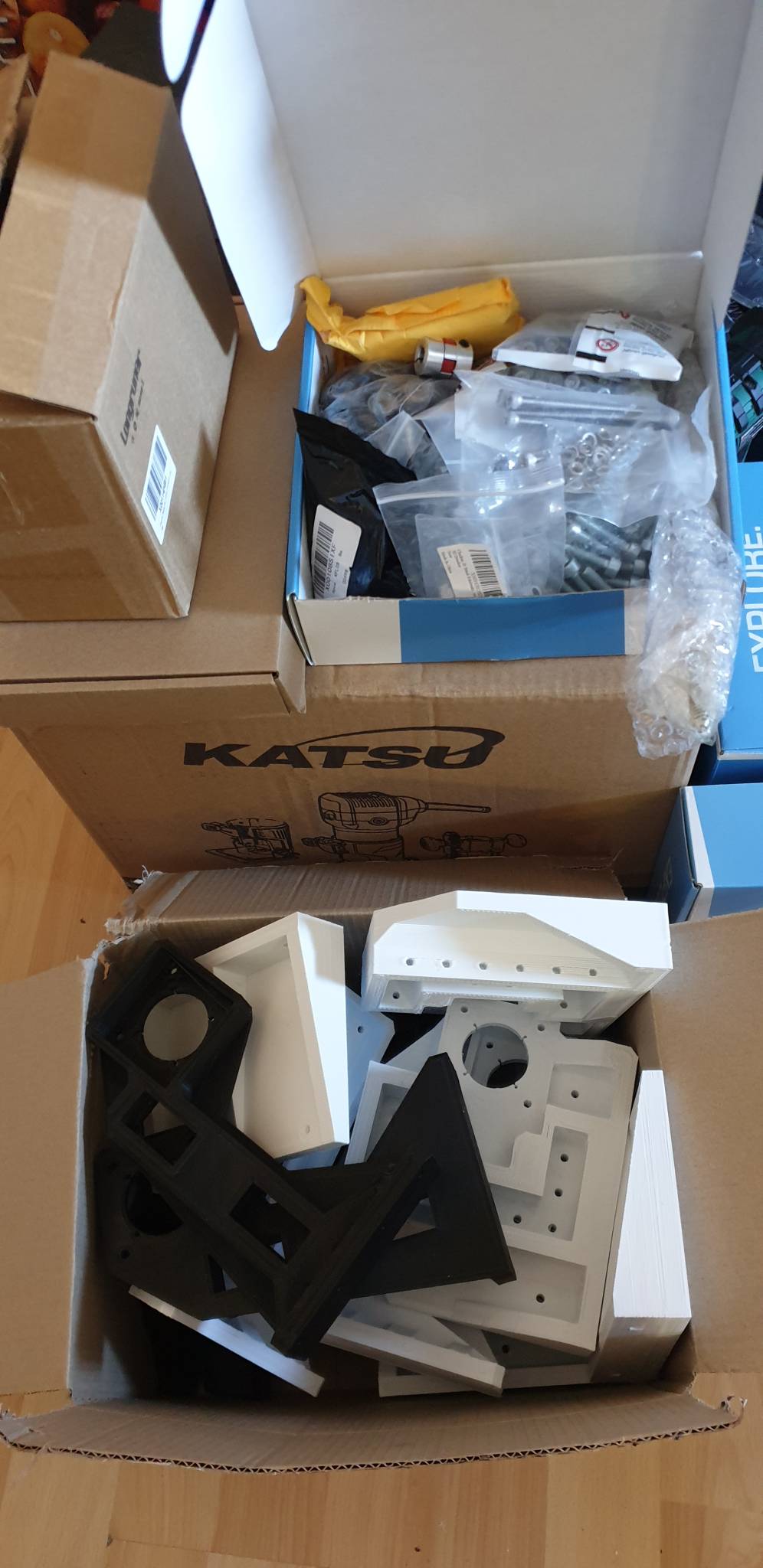

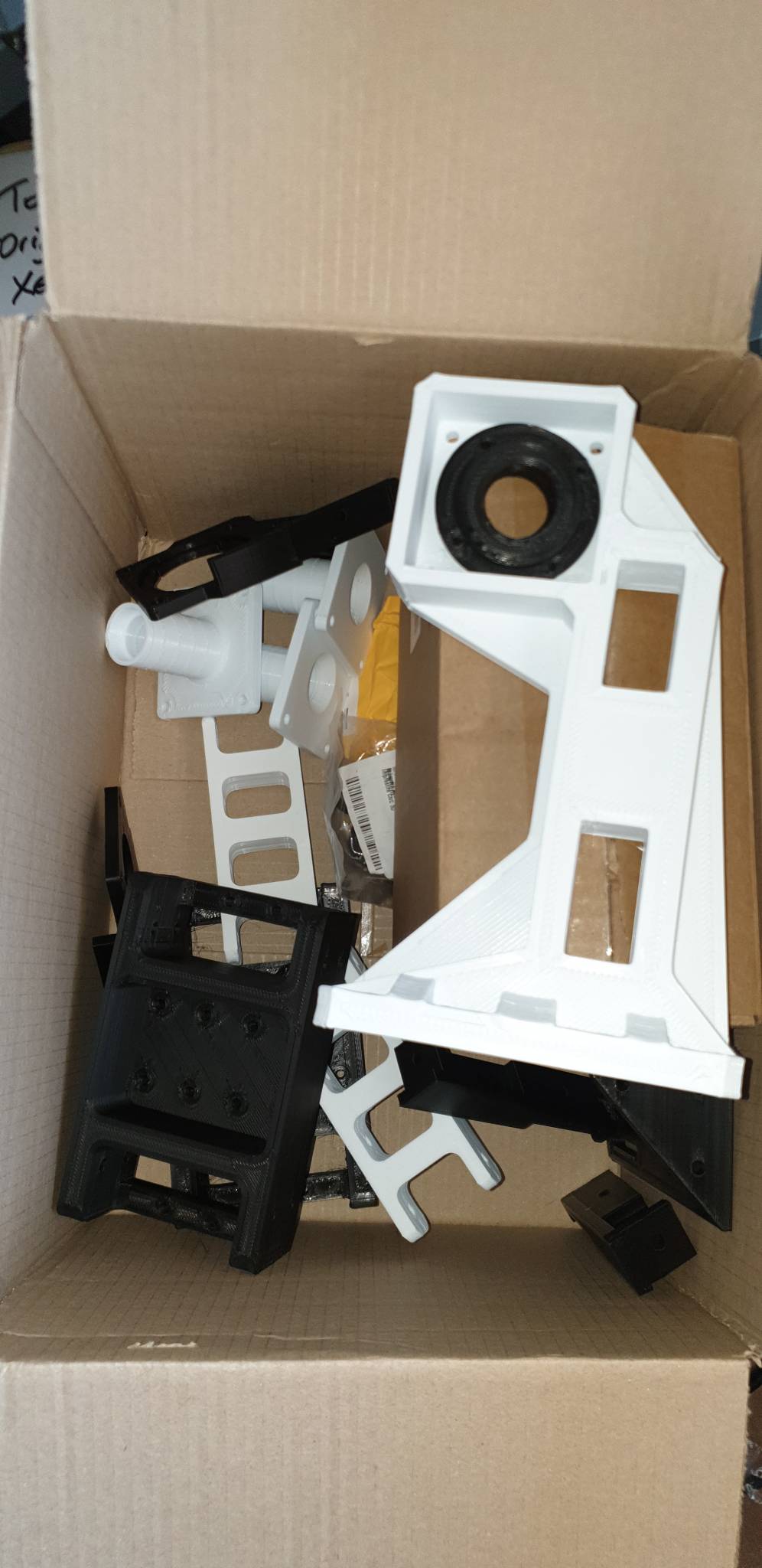

yopla31 Posté(e) Septembre 3, 2020 Auteur Partager Posté(e) Septembre 3, 2020 Il me reste l'ensemble du chariot X avec le chariot Z et le support de broche. Encore quelques kilos de plastique ! Course X : 820 mm Course Y : 860 mm Course Z : 120 mm Ça n'avance pas comme je l'avais prévu, car j'en profite pour apporter quelques modifs pour permettre une compatibilité aussi bien avec des moteurs NEMA17, qu'avec des plus gros moteurs, des NEMA23. Ou certaines pièces sont scindées en plusieurs pièces assemblées, évitant des impressions avec des supports 2 Lien vers le commentaire Partager sur d’autres sites More sharing options...

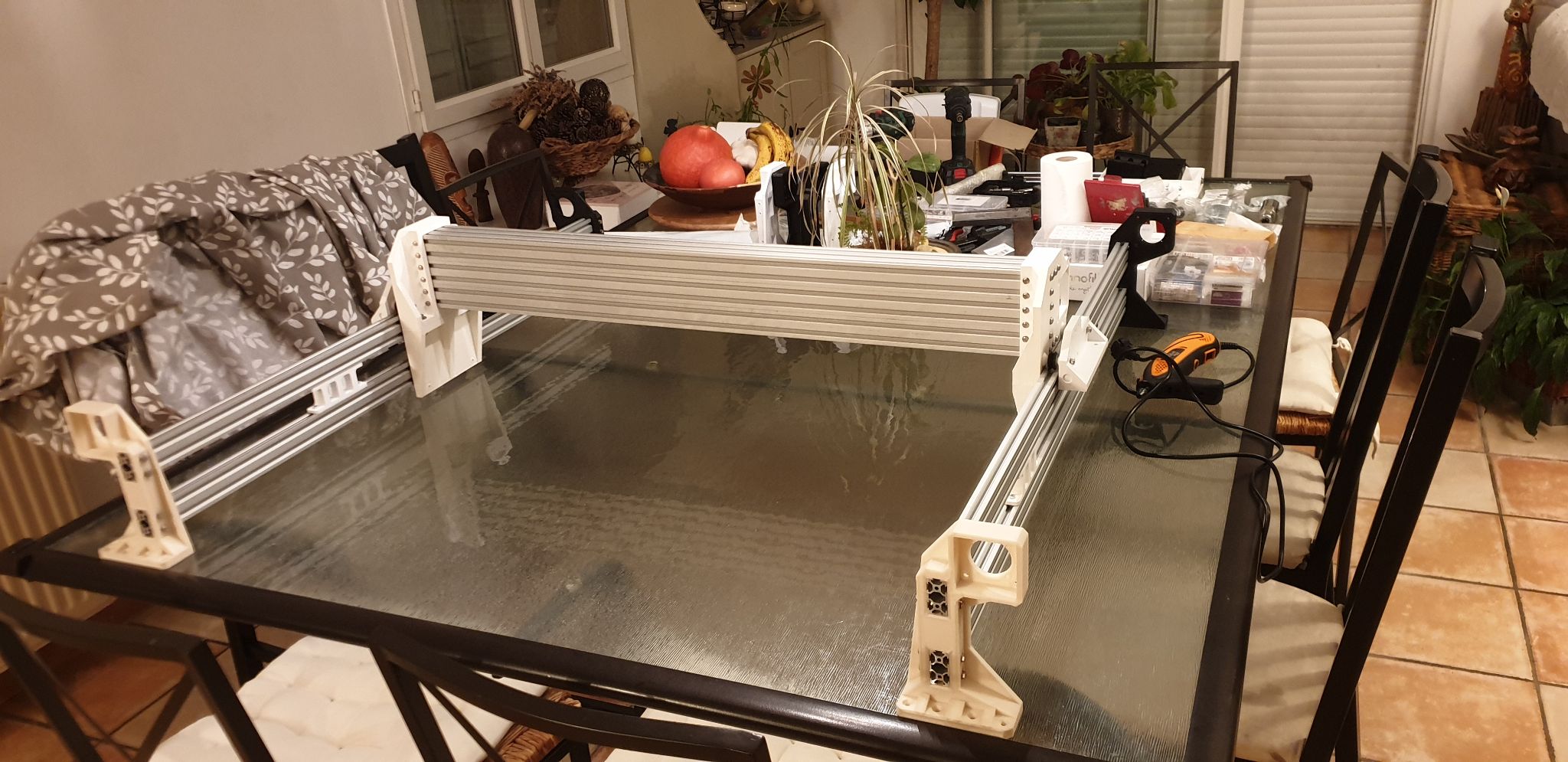

yopla31 Posté(e) Septembre 16, 2020 Auteur Partager Posté(e) Septembre 16, 2020 La CNC avance gentiment : La table de la salle à manger fait un excellent marbre ! 3 Lien vers le commentaire Partager sur d’autres sites More sharing options...
