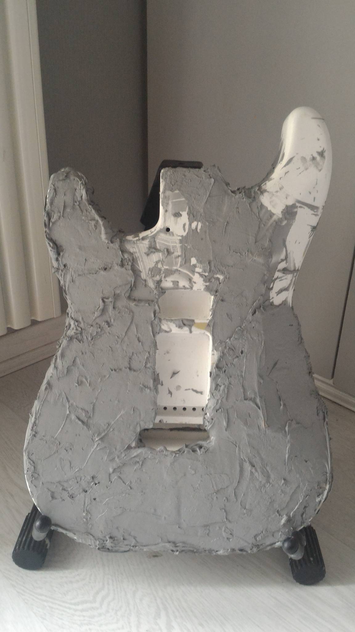

Guillaume3D Posté(e) Mai 28, 2020 Auteur Partager Posté(e) Mai 28, 2020 Je viens d'aller voir le carrossier (le type était vraiment super sympa, il m'a tout expliqué en détail) et il m'a dit de: -Poncer à la dremel les rainures des pièces afin d'avoir une meilleurs accroche du mastic -Appliquer un apprêt à mastic Révélation (ref: UPol PlastX 2: https://www.u-pol.com/fr/fr/produit/upol/aerosols-2/plast-x-reparations-pare-chocs-et-plastiques/promoteur-dadherence-plast-x#.Xs_ZlzozbIU -Mettre de la colle-mastic dans les rainures Révélation (ref: 3M 05900: https://www.s-b-c-i.fr/mastic-colle-et-revetement/986-fprm-mastic-colle-gris-reparation-des-plastiques-3m-2x150ml.html -Mettre du mastic de finition Révélation (ref: UPol PlastX 6: https://www.piecesetpneus.com/F-17506459-repartion-carrosserie/P-19562355-mastic-pour-plastique-600ml-upol-plas-6) Il m'a dit d'aller à ASD Auto mais les produits étaient en rupture de stock... En plus le mastic-colle à 60 euros alors que c'est deux petits tubes (ce serait des gros pots pourquoi pas, mais là...) Je pense que je vais aller voir un autre carrossier, comme ça j'aurais un autre avis et d'autres ref de produits Lien vers le commentaire Partager sur d’autres sites More sharing options...

Guillaume3D Posté(e) Mai 29, 2020 Auteur Partager Posté(e) Mai 29, 2020 (modifié) Le 28/05/2020 at 18:51, Tircown a dit : Tu auras le même genre de réponse. Perdu ! Je viens d'aller voir un deuxième carrossier et il m'a dit tout le contraire du premier: pas d'apprêt à mastic, pas de mastic-colle époxy, pas de mastic plastique extra-souple... -Juste de la colle époxy dans les fissures, du mastic polyester rigide (pas de réaction chimique avec l'époxy selon lui) et basta ! Je vais plutôt écouter le deuxième carrossier, il a mis sur une fissure un peu de mastic (rigide, mastic Upol au métal) et c'est vraiment super lisse (et super dur / une fois poncé), en plus j'ai remarqué que les endroits où les fissures apparaissent le moins sur ma guitare étaient là où j'avais utilisé le peu de mastic rigide que j'avais à l'époque. Tout concorde et il m'a dit exactement ce que je pensais, et au moins ça ne va pas me coûter plus de 25 euros (là où le premier c'étais au alentour de 100 euros). Si vous passez par là les carrossiers, merci beaucoup à vous, vos conseils et vos visions (même différente) mon appris beaucoup de chose ! Merci ! @Ironblue Le mastic à l'aluminium dont tu m'avais parlé c'est le Upol PlastX D ? Ça fait quoi si on mets trop de durcisseur sur un mastic polyester ? Si on en mets pas assez ? Modifié (le) Mai 29, 2020 par Guillaume3D Lien vers le commentaire Partager sur d’autres sites More sharing options...
Ironblue Posté(e) Mai 30, 2020 Partager Posté(e) Mai 30, 2020 (modifié) j'ai jamais essayé de mettre du polyester sur de l'époxy (quant j'utilise mes produits, je prends tout dans la même famille pour pas avoir de surprise), j'ai trouvée l'info sur un forum spécialisé dans la fabrication de bateau (fibre, alu, bois) donc question mélange, ils doivent un peu connaitre... Pour le mastic je me fourni pour tout mes produits chez central direct et je prend leur marque. Si tu met trop de durcisseur, ça chauffe beaucoup si tu a de la chance tu te retrouve juste avec ton mastic tout craqué si tu n'a pas de chance et que tu en a mis vraiment trop il va prendre feu (ça j'ai déjà eu avec de la résine polyester, grosse fumée et préparation brûlante, j'ai même pas eu le temps de la mettre sur la carrosserie mais pas de flamme) Si tu n'en met pas assez c'est beaucoup plus long à durcir (ça peut même rester collant et un peu mou si il y en a vraiment pas assez et jamais sécher) Modifié (le) Mai 30, 2020 par Ironblue 1 Lien vers le commentaire Partager sur d’autres sites More sharing options...

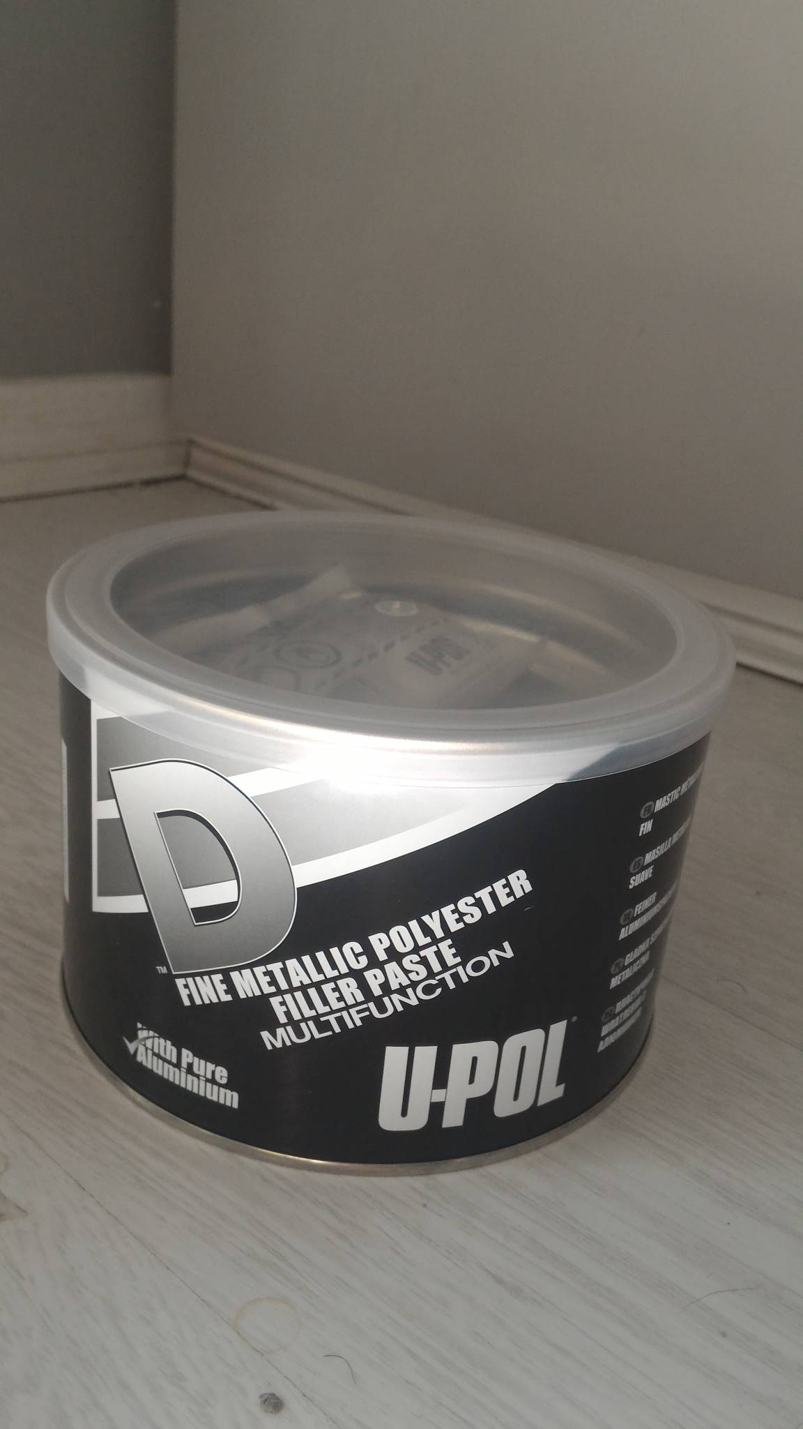

Guillaume3D Posté(e) Juin 2, 2020 Auteur Partager Posté(e) Juin 2, 2020 (modifié) J'ai mis de la colle époxy dans les fissures, j'ai enlevé l'eau qui n'arrivait pas à s'évacuer et j'ai poncé en biseau les fissures pour que le mastic accroche bien. J'ai acheté du UPol Mastic D, "For professional only", c'est bon je suis hors-la-loi Au programme: -enlever la colle qui est resté dans les biseau des fissures -mettre le mastic (avec masque à gaz et gants, c'est super cancérigène c'est pour ça que c'est pour les pros) A plus Edit: J'en ais quand même profité pour mettre quelques vis vu que la guitare est à moitié ouverte (pas d'inquiétude je sais ce que je fais, 'fin à moitié ) Modifié (le) Juin 2, 2020 par Guillaume3D Lien vers le commentaire Partager sur d’autres sites More sharing options...

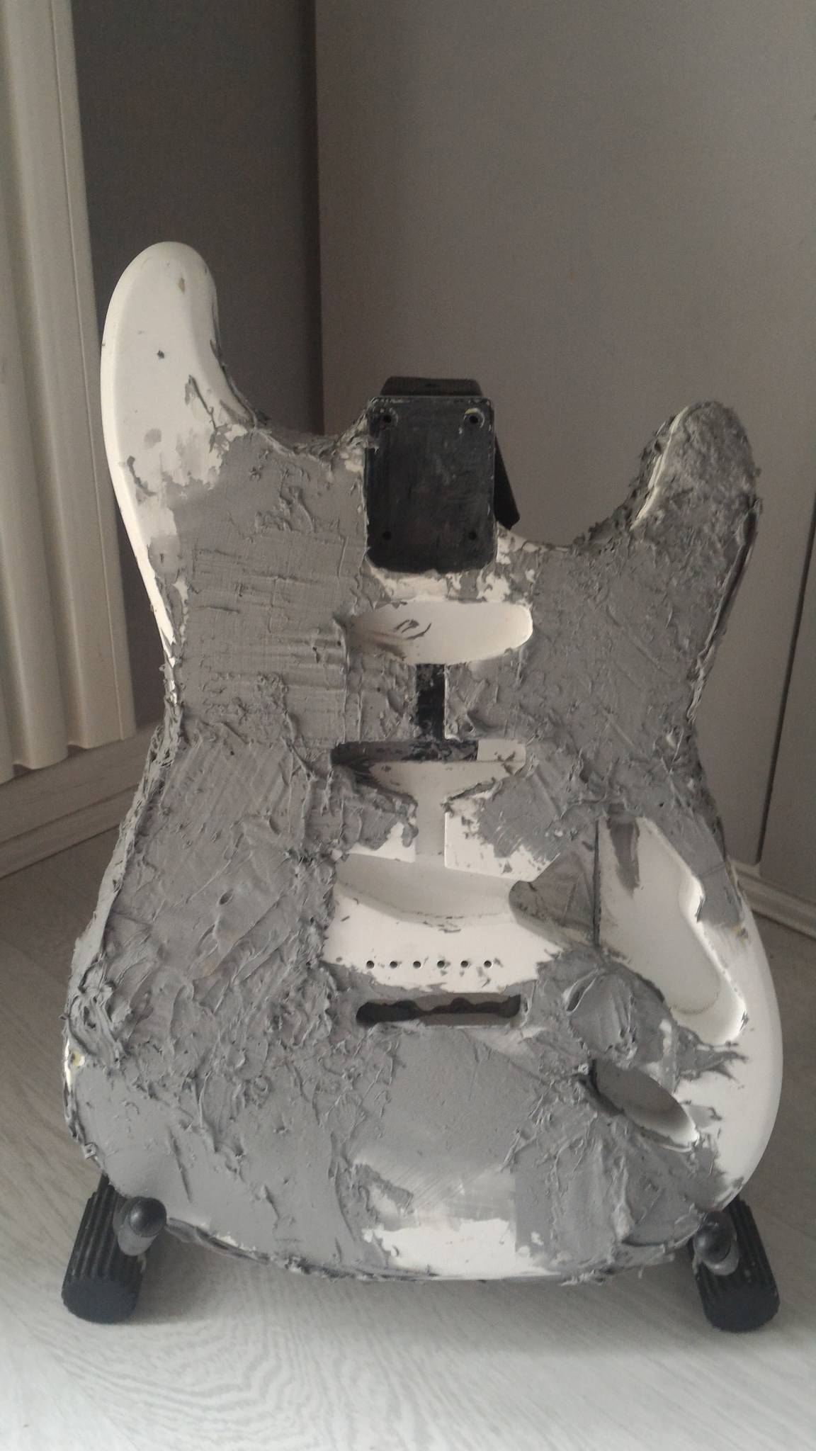

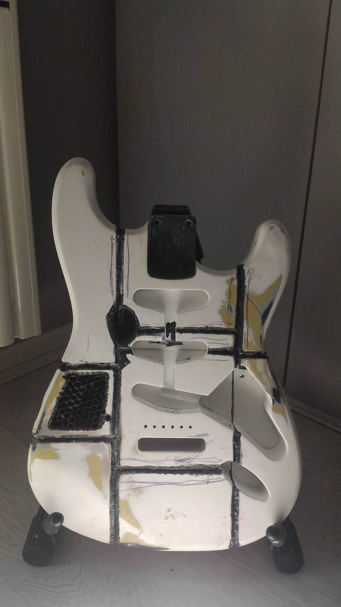

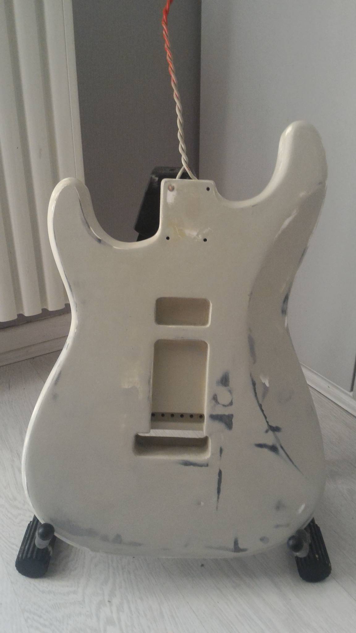

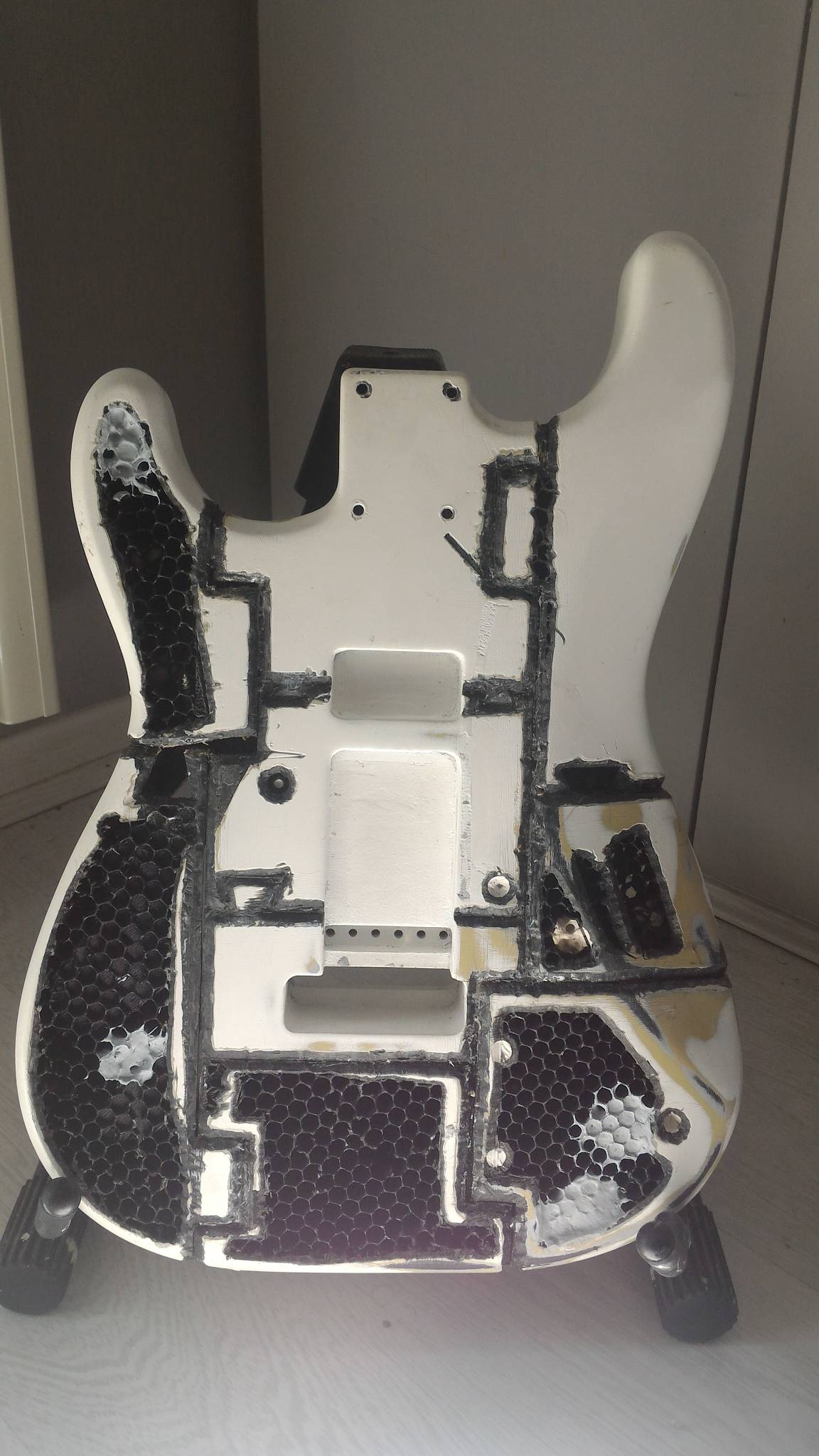

Guillaume3D Posté(e) Juin 7, 2020 Auteur Partager Posté(e) Juin 7, 2020 Hello, J'ai fini d'enlever le mastic SintoFer et d'enlever les résidus qui s'étaient bloqué dans les alvéoles. Là je suis à l'étape de mettre le nouveau mastic mais j'ai deux crevasses où il n'y a plus d'alvéoles, c'est comme si je devais boucher un verre, une idée de comment faire ? Papier journal ? Lien vers le commentaire Partager sur d’autres sites More sharing options...
Ironblue Posté(e) Juin 7, 2020 Partager Posté(e) Juin 7, 2020 papier d'alu Lien vers le commentaire Partager sur d’autres sites More sharing options...

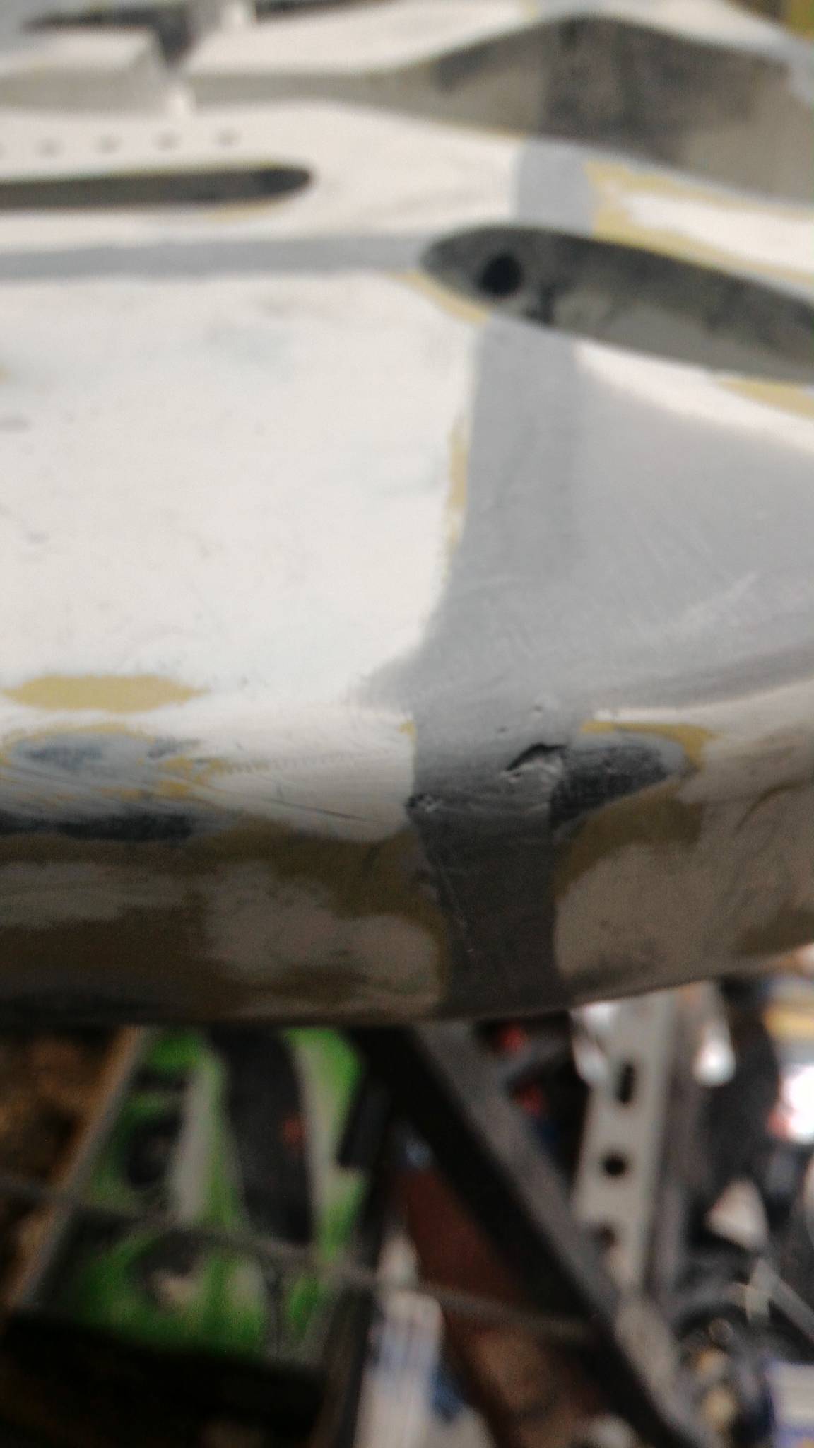

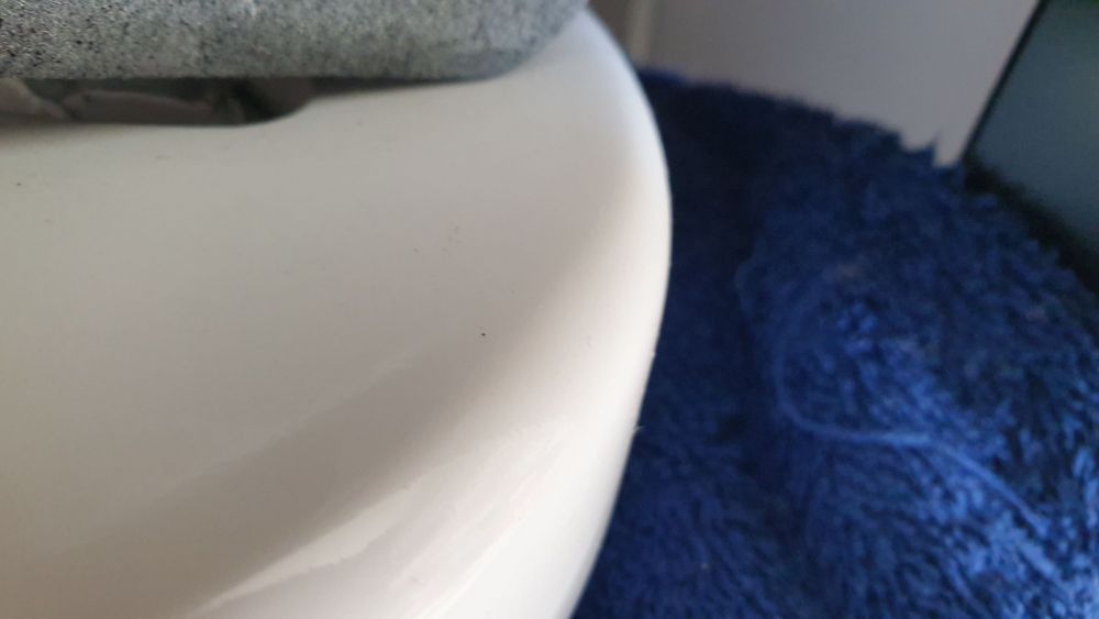

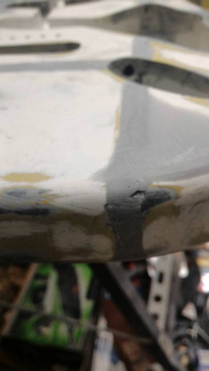

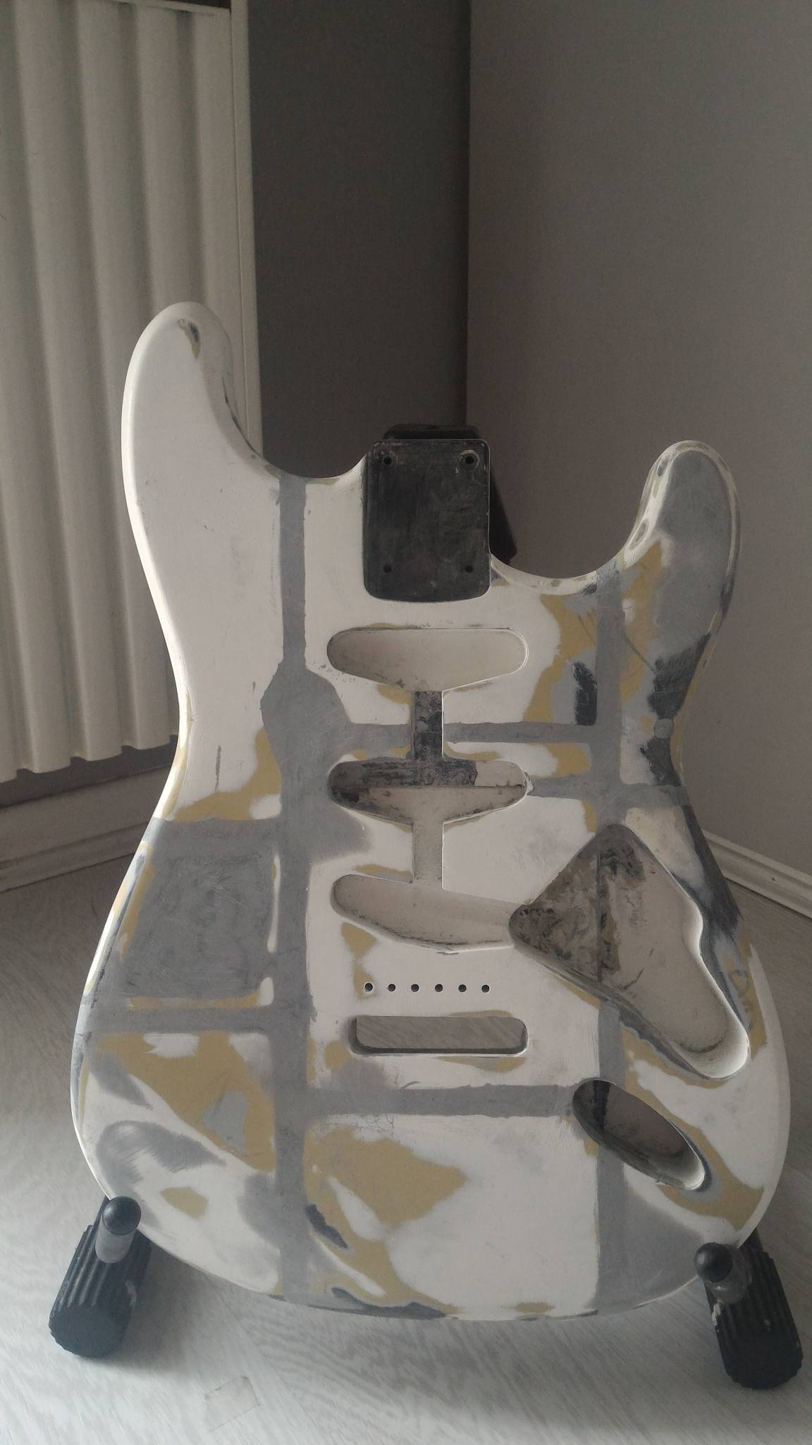

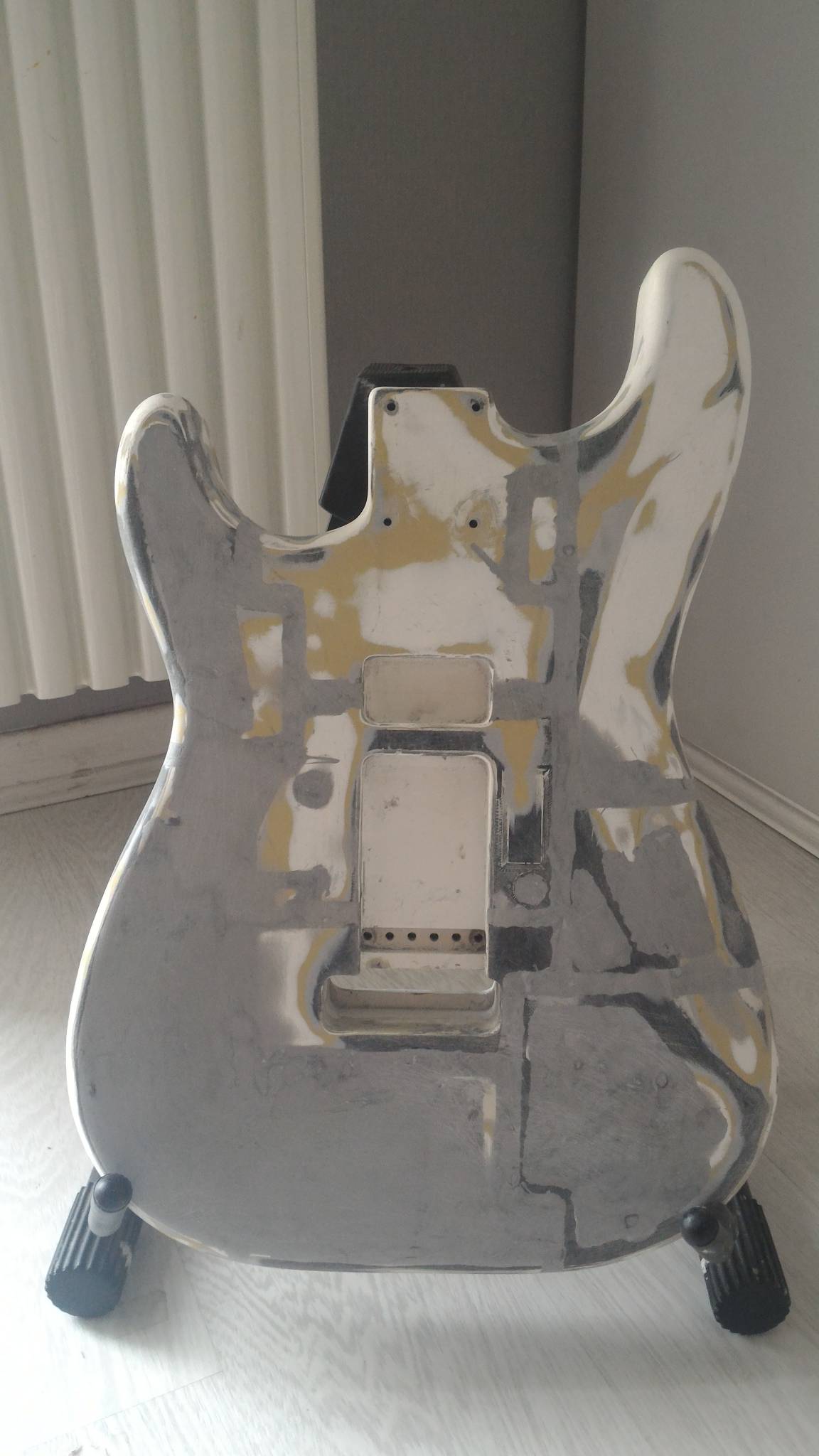

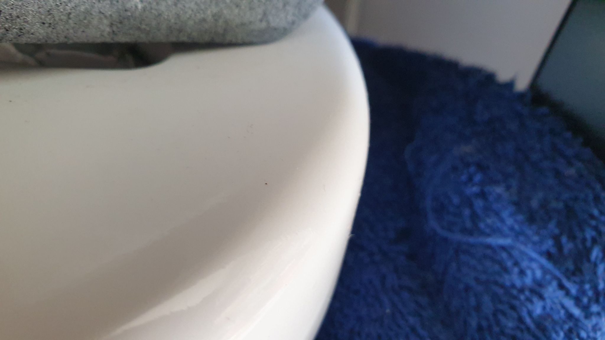

Guillaume3D Posté(e) Juin 15, 2020 Auteur Partager Posté(e) Juin 15, 2020 (modifié) Là c'est bon j'ai finis de poncer (les photos datent d'il y a 4 jours) mais le mastic a fait plein de petites bulles d'airs, je dois reboucher au mastic ou le mastic en bombe s'en chargera ? Voici un exemple (c'est la plus grosse environ 2mm de hauteur / 4mm de largeur / 1mm de profondeur) Modifié (le) Juin 15, 2020 par Guillaume3D 1 Lien vers le commentaire Partager sur d’autres sites More sharing options...

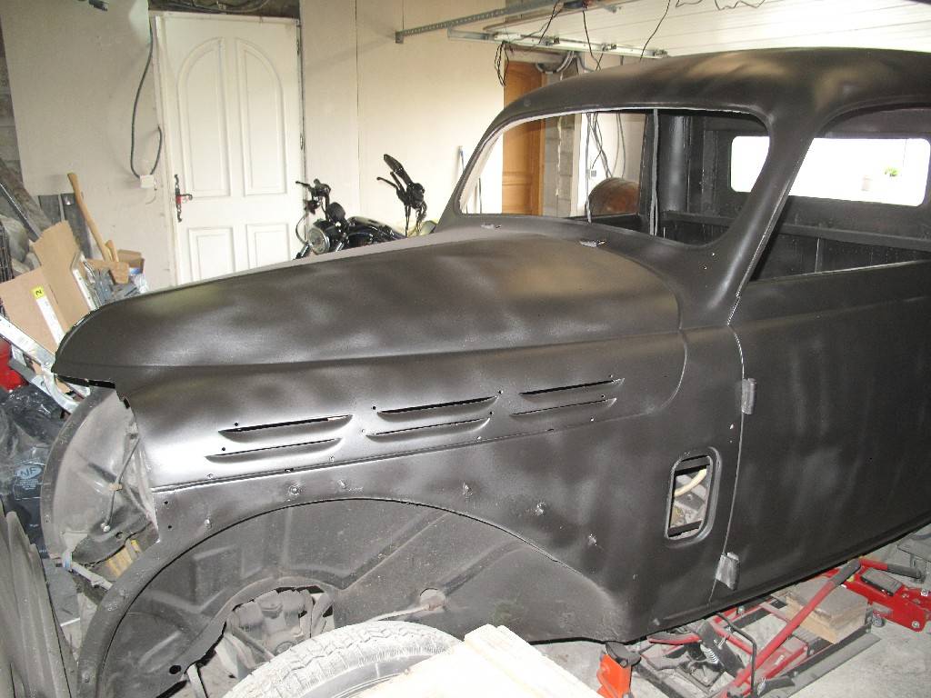

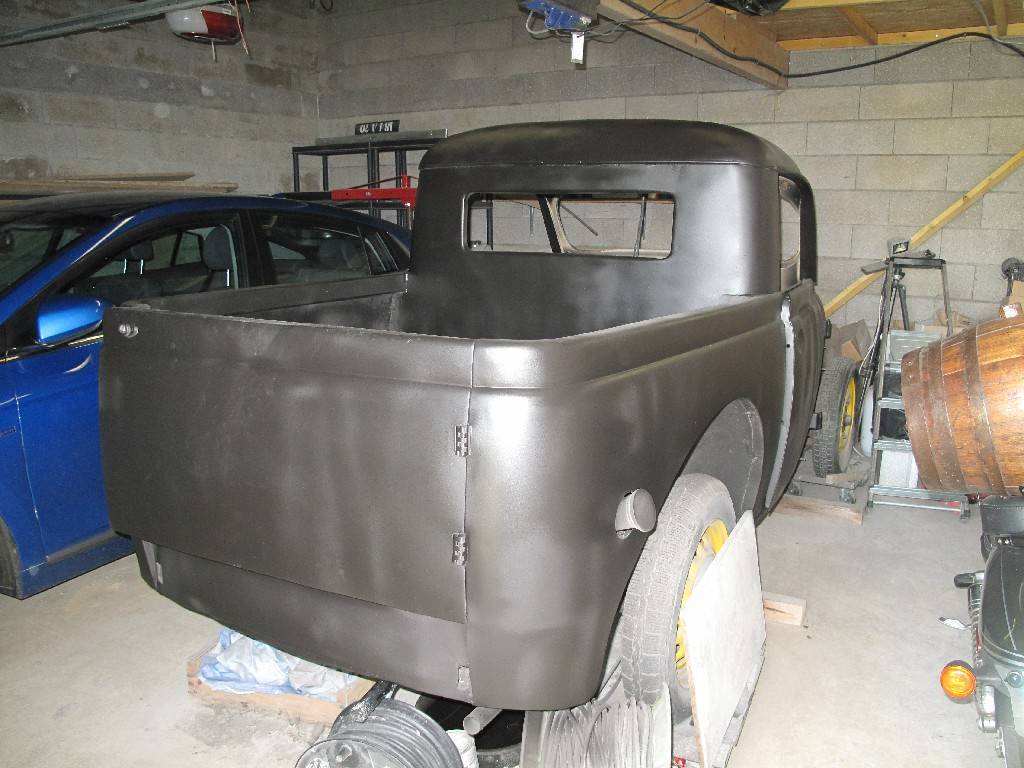

Ironblue Posté(e) Juin 15, 2020 Partager Posté(e) Juin 15, 2020 (modifié) Je suis en train de refaire une vieille voiture et la j'en suis à finir la préparation de la carro pour la peinture (couches d'apprêts, deuxième pour l'instant) donc un peu plus avancé que ta guitare, j'ai eu aussi des "bulles" et le mastic en bombe (le miens était au pistolet mais c'est pareil) ne les comblera pas, j'ai essayée (ou alors avec 50 couches et ponçage entre chaque). Exemple de bulle que le pastic en bombe n'a pas comblé Heureusement j'en ai pas beaucoup. mais j'ai encore du boulot.... bien plus long qu'une guitare, le ponçage d'une voiture et je suis partie de loin avec avant il y avait un toit à l'arrière... Modifié (le) Juin 15, 2020 par Ironblue 3 Lien vers le commentaire Partager sur d’autres sites More sharing options...

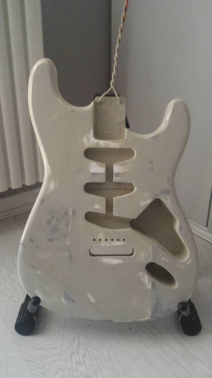

Guillaume3D Posté(e) Juin 20, 2020 Auteur Partager Posté(e) Juin 20, 2020 (modifié) Voici la guitare après le ponçage du mastic (UPol D): Et voici les photo de la guitare actuellement, après avoir vidé 1 bombe de mastic en spray (Motip Spray Putty) et ponçage au 240. Le résultat est très lisse mais il faut encore mettre 1 ou 2 bombes de mastic en spray avant que ce soit vraiment nickel Modifié (le) Juin 20, 2020 par Guillaume3D 3 Lien vers le commentaire Partager sur d’autres sites More sharing options...

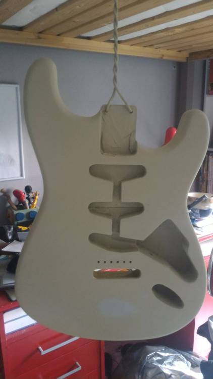

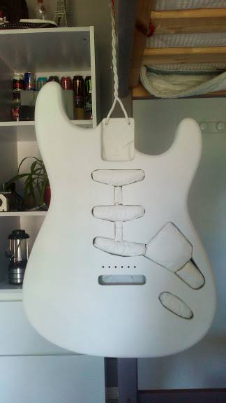

Guillaume3D Posté(e) Juillet 23, 2020 Auteur Partager Posté(e) Juillet 23, 2020 (modifié) A l'heure actuelle je suis à la photo de droite, j'ai posé un apprêt et je vais laisser 1 semaine de séchage pour être sûr que ce soit bien sec avant la peinture. Modifié (le) Juillet 23, 2020 par Guillaume3D 4 Lien vers le commentaire Partager sur d’autres sites More sharing options...

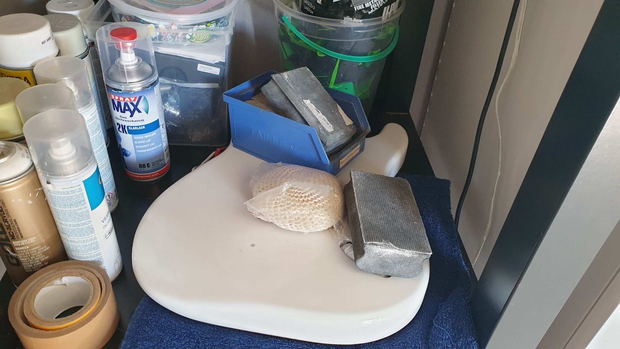

Guillaume3D Posté(e) Juin 22, 2021 Auteur Partager Posté(e) Juin 22, 2021 (modifié) Je pensais avoir fait une maj du topic Alors voilà: L'été dernier, j'avais fini la peinture (toujours avec de la peinture de chez Norauto, "Motip"), et j'ai attaqué le vernissage avec ce vernis qui m'a couté la peau du derrière: Résultat très décevant, j'avais l'impression que c'était très mal homogène (mes souvenirs datent d'il y a un an donc ils sont assez approximatifs), et puis sutout, ça a mis beaucoup de temps à sécher ! J'ai eu énormement de poussières qui s'est impregnée dans le vernis, bref une cata... Je pense que c'est un bon vernis (très rigide, une vraie protection), mais j'ai besoin d'un vernis qui sèche vite, pour éviter que les saletés s'y collent, d'autant plus qu'elles se voient très bien sur une surface blanche. Bref, je reprend le travail cet été après un an de repos, et un peu de flemme Modifié (le) Juin 22, 2021 par Guillaume3D 1 Lien vers le commentaire Partager sur d’autres sites More sharing options...
