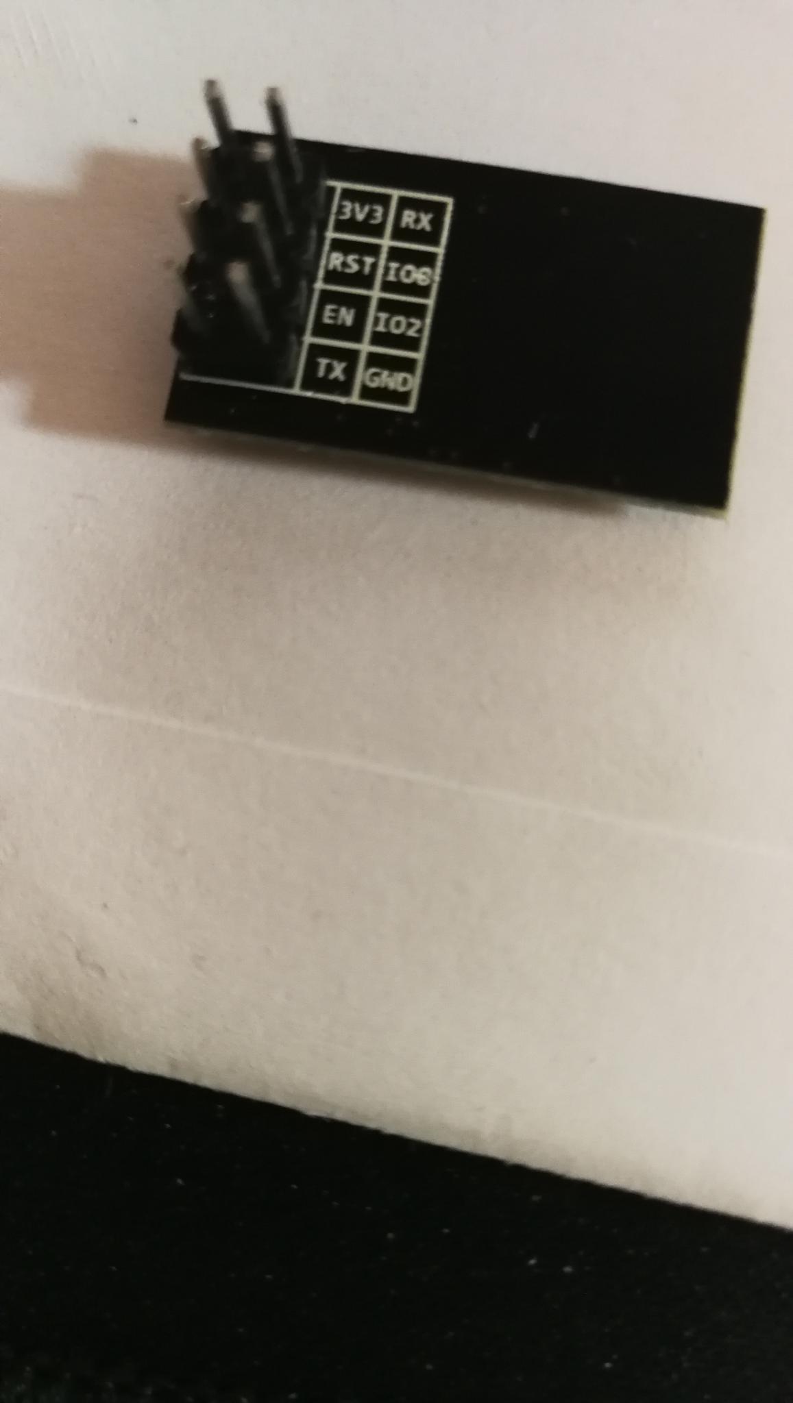

Bon j'ai reçu l’adaptateur usb, j'ai essayé de suivre le tuto pour flasher la carte, mais pas moyen d'uploader ,pas de connexion possible, plus qu'a essayer avec d'autre module que je recevrai lundi.
Edit: après avoir lu plusieurs trucs sur ces modules, a priori si on se trompe une fois de vitesse de transfert (250000 ald 115200) on ne peux pas revenir en arrière et le module est mort , j'ai du faire cette erreur donc je verrai bien lundi, j'en aurai 3 pour tester.

Pour flasher ce module Wifi, il faut le passer en mode programmation en reliant les broches GND (2 sur le module) avec la broche GPIO0 (PF15, 6 sur le module). Normalement c'est la carte qui devrait le faire mais je n'ai pas encore cherché dans le code où cela se fait.
Nos messages risquent de se croiser... Module défaillant?

Je viens d'installé un des esp-01s que je je viens de recevoir, j'ai remis les 2 firmwares en .bin, refait un reset, et là..... ô miracle... ça marche du premier coup 🎉.
Donc conclusion : soit j'avais un module foireux , soit je l'ai foiré avec mes premières tentatives.
Plus qu'a installé tout ça de manière définitive et je vais pouvoir lancer des impressions en les uploadant par le wifi , en plus de ça l’interface est super bien faite, il y a une page avec la liste des paramètres présent dans l'imprimante, pas de commande à envoyer pour les changer.
Edit: bon il doit y avoir un truc qui déconne, ça marche seulement la première fois ou j'installe le firmware, si j’éteins l'imprimante et la rallume derrière, je la trouve plus sur le réseau...

Avec la clé USB, tu pourrais tenté de le ramener à la vie (c'est assez robustes ces petits modules (ESP8266, ESP32, ...).
C'était trop beau.
Lors de ta première installation réussie. Comment t'es-tu connecté sur le module? Il était en mode hotspot et tu as dû le configurer ou tout était déjà fonctionnel? Tu n'avais pas modifié le Marlin quant à la partie Wifi?
Normalement, une fois flashé, il ne devrait plus y avoir besoin du firmware sur la carte SD (il est passé en .cur pour signaler que le flash s'est bien déroulé). Il faut absolument que BTT donne plus d'informations / explications car là tu (on) nages dans le brouillard.
Sinon, sur reprap.pl (polonais), il y a ce post d'un utilisateur qui a réussi à faire fonctionner ce module : https://reprapy.pl/viewtopic.php?f=14&t=4650&fbclid=IwAR2YQqdhK4v3bBcnzhEzSRTlDQQjqK3Fk1smfsqY3cjBKIbXIlPkSr1Ks3Y
 (si tu ne parles pas le polonais comme moi (bien que ma grand-mère paternelle fût Polonaise)), Deepl ou Go..le translate pourront t'être d'un grand secours 😉 . Pour ma part, j'utilise une extension pour Firefox : Imtranslator très efficace sans avoir besoin de jongler avec plusieurs onglets / fenêtres.
Ce même utilisateur polonais décrit son installation de Marlin2 sur sa SKR PRO: >>> ici <<<

@fran6p La pour le coup, de base il est en hotspot, et quand tu fais le reset tu peux te connecté sans problème. Mais après redémarrage, plus moyen, obliger de repasser en .bin et ça remarche jusqu'au prochain redémarrage..... quelque soit la config que tu lui rentres, j'ai essayé de le configurer pour qu'il se connectes sur la box ou le laisser en hotspot, c'est idem.
Je vais fouiller un peu ce que tu as trouvé.
Avec le module initial, j'ai pas encore regarder.
edit: j'ai mis le module que j'ai bien configurer sur la clef et je peux me connecter systématiquement, mais pas quand il est sur la carte, à croire que ça ne relance pas la liaison avec à chaque redémarrage.
Modifié (le) par Poisson21
