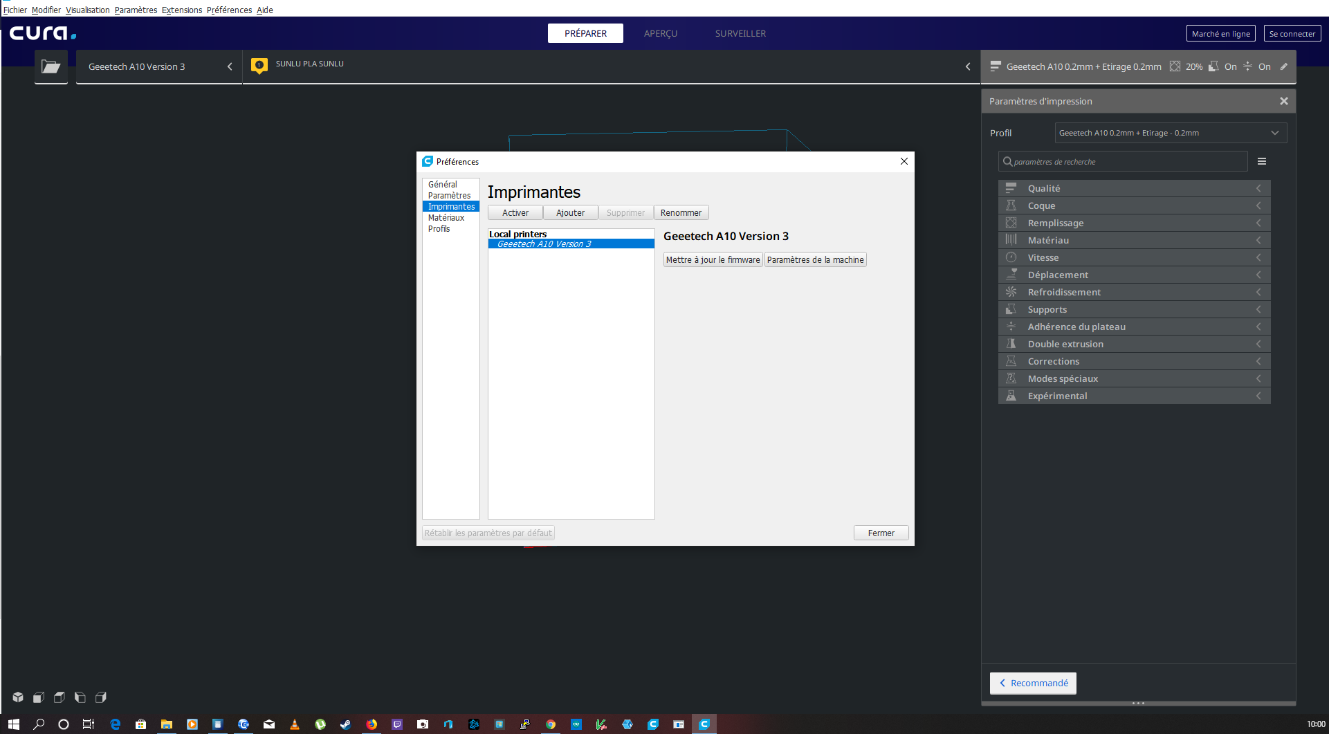

Bosco2509 Posté(e) Juillet 31, 2019 Posté(e) Juillet 31, 2019 (modifié) Salut ! J'ai toujours les mêmes soucis qui reviennet à chaque nouvelle version de Cura... et cette Version 4.2 ne déroge pas à la règle : L'imprimante Geeetech A10 n'est pas reconnue > Il faut recréer en réinitialisant les paramètres > C'est lourd dingue de tout recréer à chaque fois. Le Plugin Octoprint installé... celui-ci ne s'active visiblement pas > j'ai pourtant désinstallé la précédente version (du plugin et de Cura), mais rien n'y fait... > sûrement attendre une mise à jour du plugin... Etc... etc... obligé de réinitialiser car "message : les paramètres...blabla... Imprimantes Geeetech A10...blabla... sont corrompût", je dois tout recréer (idem pour le filament etc...)... Mais... ceci dit... petite amélioration à la version 4.1 : Souvenez-vous que je ne pouvais pas entrer une valeur négative (valeur -5), en rapport avec l'emplacement de la tête en position butée "Home", sur la version 4.1, et bien ici sur la version 4.2, elle accepte très bien la valeur négative "-5" du positionnement de la buse en position "Home" (départ). Cela m'évitera de voir mes impressions non centrée sur le plateau. Modifié (le) Juillet 31, 2019 par Bosco2509

fran6p Posté(e) Aout 1, 2019 Auteur Posté(e) Aout 1, 2019 il y a 51 minutes, Tilienna a dit : Ça sent le correctif Tout à fait. Sur des modèles d'imprimantes Creality, si Z hop était activé en même temps que l'on souhaitait des supports, il était impossible de trancher la pièce. En espérant que d'autres bugs incapacitants ne pointent leur nez . Les développeurs ont au moins été réactifs . Lors de la mise à jour de 4.0 en 4.2 avant hier, mes profils étaient corrompus comme pour @Bosco2509... J'ai donc dû les recréer grâce aux notes prises à droite et à gauche (pour ne froisser personne ). Une grande partie du Creawsome mod est maintenant gérée directement dans Cura (vitesse, accélérations, jerk, ...). Pour ma CR10, c'est une bonne chose que l'image d'arrière plan de la structure n'apparaisse pas contrairement au "mod Creawsome" ajouté dans ma version 4.0. Elle gênait dans la version 4.0 pour trouver les zones où des supports auraient été utiles. Je confirme que par défaut maintenant les lignes font 110% du diamètre de la buse.
Bosco2509 Posté(e) Aout 1, 2019 Posté(e) Aout 1, 2019 Il y a 1 heure, Tilienna a dit : Ça sent le correctif +1 C'est plus que probable ! Téléchargé et installé ! Hum... déjà... mes profils et paramètres ne me sont pas indiqués comme corrompût cette fois. > UN BON POINT ! Cela aurait été désagréable de devoir tout re-rentrer les paramètres (fort heureusement que j'ai mes captures d'écran au cas où). Il y a 6 heures, Mimill a dit : je ne sais pas l'expliquer non plus, mais j'ai aussi constaté, en ayant fait naïvement la mise à jour quand elle m'a été proposée, qu'un filament qui me faisait des misères avait donné de meilleurs résultats dès la première impression ... peut-être le hasard cela dit ... Hum.... cela doit être variable selon les machines... Depuis cette 4.2, mes impressions sont très légèrement "poilus"... signe d'une légère sur-extrusion ou d'une température trop élevé. A voir sur d'autres impressions... Mais la Geeetech A10 n'est pas listé... donc cela peut venir de là ou de tout autre chose, "Cura hors de cause" compris. PS : Qu'est-ce que ce sera quand ma Delta sera monté... elle ne pourra jamais être répertorié dans aucun trancheur... Il y a 6 heures, Mimill a dit : J'ai aussi remarqué que le temps de tranchage semble largement allongé par rapport aux versions précédentes +1 Le temps de tranchage est plus long. Sur la 4.0, c'est du quasi-instantanné. Ceci dit... c'est de l'ordre de 4-5 secondes (et encore je suis méchant)... donc perso, cela me dérange pas. A noter : Ce n'est qu'un rapide aperçu, mais la version 4.2... a crashé 2-3 fois à l'ouverture d'un modèle (message de Windows : "Ultimaker Cura a cessé de fonctionner"). Mais ceci dit... cela l'a fait sur 2-3 modèles une première fois... puis cela ne l'a pas refait ensuite.

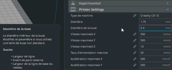

fran6p Posté(e) Septembre 17, 2019 Auteur Posté(e) Septembre 17, 2019 Il y a 4 heures, volavoile a dit : Vous avez une solution? Salut, Le diamètre de la buse se règle dans les paramètres de l'extrudeur: 1

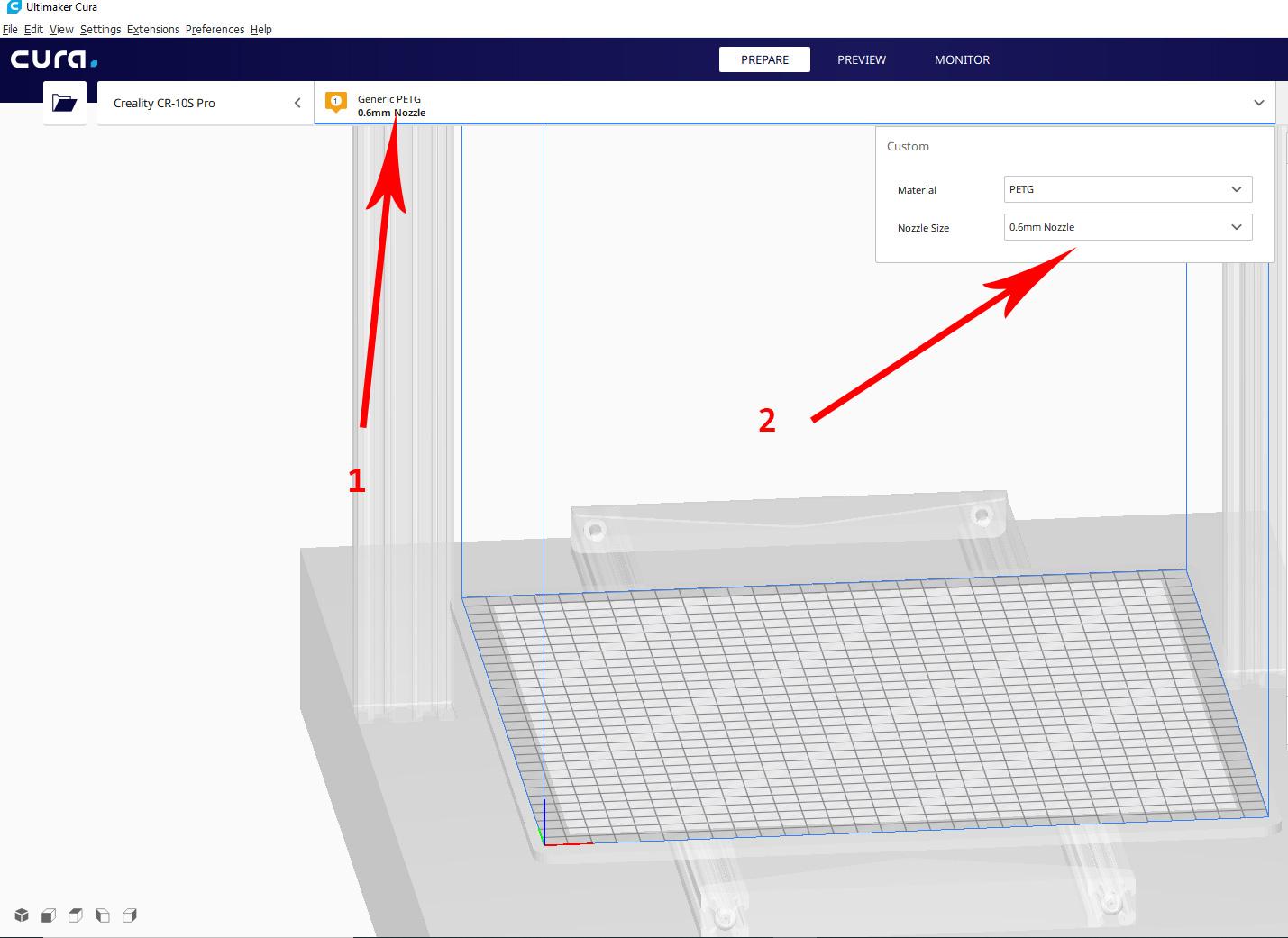

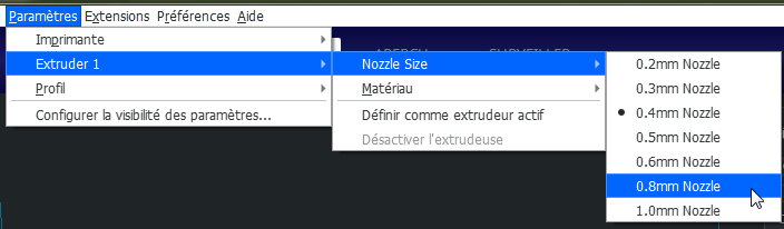

fran6p Posté(e) Septembre 18, 2019 Auteur Posté(e) Septembre 18, 2019 @juanpa En théorie les deux manipulations devraient mener au même résultat (même si l'on sait tous que théorie et pratique sont rarement la même chose). Je viens de tester: - via ce que j'avais proposé, le choix n'est pas pris en compte : ça ne fonctionne pas - via ta proposition, le changement de diamètre me demande si je veux avoir un nouveau profil avec ce diamètre : ça fonctionne AMHA, c'est ce qu'on appelle un bug . @volavoile, ce n'est donc pas un PBCK (PECC en français) . 1 1

juanpa Posté(e) Septembre 18, 2019 Posté(e) Septembre 18, 2019 (modifié) Le 01/08/2019 at 16:36, Bosco2509 a dit : +1 Le temps de tranchage est plus long. Sur la 4.0, c'est du quasi-instantanné. Ceci dit... c'est de l'ordre de 4-5 secondes (et encore je suis méchant)... donc perso, cela me dérange pas. Tout dépend du modèle et des options de tranchage choisies. Essayes de trancher un modèle qui a besoin de support et coche l'options Tree Support ou alors un objet avec le mod Fuzzy skin activé, tu verras ce n'est pas 4-5 secondes mais plutôt minutes.... Après c'est vrai, pour du tranchage "standard" c'est relativement rapide, mais de moins en moins ^^ Il y a 11 heures, fran6p a dit : Peut-être est-ce une option spécifique aux machines Creality? Pour ce fabricant d'imprimantes, les profils ont été complètement transformés par l'inclusion du "creawsome mod de trouch". Maintenant que tu en parles ça me revient, il me semble que c'était par l'ajout du Creawsome Mod que l'on pouvait modifier le diamètre des buses sur les Creality. Modifié (le) Septembre 18, 2019 par juanpa 1
fran6p Posté(e) Septembre 19, 2019 Auteur Posté(e) Septembre 19, 2019 Il y a 16 heures, juanpa a dit : il me semble que c'était par l'ajout du Creawsome Mod que l'on pouvait modifier le diamètre des buses sur les Creality. Tout à fait. Avec la version Cura 4.0 et 4.1, en ajoutant ce "mod", on pouvait modifier le diamètre de la buse (depuis la version Cura 4.2 (4.2.1), ce mod est directement inclus (plus besoin de recopier le dossier ressources modifié dans l'arborescence de Cura)). Mais ça ne fonctionne que pour les machines Creality. Pour ceux qui ont des modèles d'un autre fabricant, le plus simple est d'ajouter le plugin "Printer settings" via la place de marché. 1
