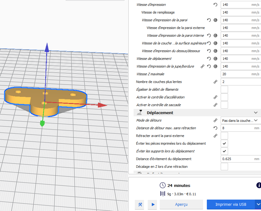

le bruit est équivalent avec celui des galets , c'est a dire que t’entends les ventilateurs et les rétractions , le reste ....
a part l'extrudeur qui n'aime pas ça donne plus ou moins ça à 120 mm/s   petite vidéo ici
et la j'imprime a 140 mm/s avec du filament pourri
67929300_408702769850299_6413305553627381760_n.png?_nc_cat=104&_nc_eui2=AeGRxt1oHtLI2YzKBaw4tM6Nx0F2LF_UPibxWNIXEclkkfAZ3T3YYGFyoMpVBbcDX_CcFpJ8AOqB5vr09Ai6K644LgASlM4mxSaOEjIC9j_9Qg&_nc_oc=AQkYFCAeWT984M4r83Pv51yERPj4mUqqzXO4L57AUCtQWaaU_mH0Ziyva7U6EYcVRE4_b8M14U0f2zs9jgq81B4P&_nc_ht=scontent-cdg2-1.xx&oh=687a2c854b0d49962b505909db754071&oe=5DD0657B68275634_2428842020738781_3763076707817357312_n.png?_nc_cat=109&_nc_eui2=AeGa-Wb_l_PdAGr0T8bB3H8AgzUHKEDnDSRzSL5nRwDYE2bQ8J30LV-dBJv4B-t7rfJ0BWn4MOKeJ7p5sxEna5arDw4_NoCaqxN4X2tfgz4zJg&_nc_oc=AQlqfusjVwcOEaKfrWn1NTjDXvuzkkG16UyRwgtmdrEGCNc8pZxzsFtF3opjPoLI6u5DGJat-LnBuFgZfXTM4_zY&_nc_ht=scontent-cdg2-1.xx&oh=e5021577d9e4a5278867b274ca88c758&oe=5DD45C34
EDIT :  problème du claquement de l'extrudeur résolu :
le débit trop important pour 140 mm/s alors qu'a 60 mm/s il ne claque pas , j'ai rien compris 😛 100 mm extrudé pour 100 mm demandé

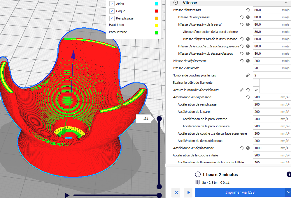

prochain test : Suash_Ball_Damper (pieds pour l'ender3 - lien ici )
 il  faut 4  pieds , donc le 1 er a 80 mm/s , 2 ème a 100 mm/s 3 ème a 120 mm/s et le 4 ème a a 140 mm/s
pour l’accélération (200) et saccade (8)  je ne connait pas les valeurs , on verra bien 😛

a voir ici une autre vidéo a 140 mm/s   accélération a 200 et saccade a 8
réglages a trouver pour l'extrusion , j’étais avec un débit a 92% sans claquements et l’étirage qui déconne aussi ( j'ai du enlever des "grains sur la couche supérieure ) je vais voir avec le flux d’étirage a 5% au lieu des 10% par défaut

bof , pour l'instant rien de nouveau , j'imprimais déjà a 140 mm/s avec les galets , sauf que ça se dérègle très facilement a ces vitesse avec les galets

il y a 14 minutes, Neolink a dit :
140mm/s d origine ?
Tu es sur le firmware d origine ou marlin ?
Si je ne me trompe, celui d origine est bridé.
firmware d'origine et oui il est bridé .... a 150 mm/s petit exemple ici :

accel = mm/s² c'est le changement de vitesse en mm/s sur 1 seconde
ce qui donne mm/s/s ou mm/s²
si la vitesse est limitée à 40mm/s et l'accel de 400, ca met en théorie un dizieme de seconde pour aller a cette vitesse. Ca ne va pas à 400mm/s

Il y a 18 heures, Lucuferus a dit :
Bonsoir,
quand tu parle de 200 pour acceleration et 8 pour sacade c'est bien de mm/s que tu parle @jipee ?
salut
c'est juste les chiffres annoncés par cura , donc avec le firmware d'origine je pense que ça va pas très loin 😛
Il y a 6 heures, Epsylon3 a dit :
merci @Epsylon3 pour la précision , du coup je comprend un peu mieux ces chiffres 🙂
