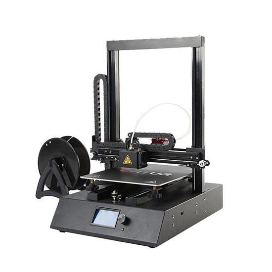

Aujourd'hui, il y a une machine qui est disponible mais très peu diffusée et donc une petite communauté : la Ortur 4.
Elle ressemble physiquement à bon nombre de machines qu'on trouve sur le marché mais propose des caractéristiques un peu particulières.
  • Pour commencer Marlin 2 Open source
  • Un volume d'impression de 260x310x305 pour PLA, PETG et cie
  • Un plateau magnétique qui peut monter à 100° avec double axe Y et un système de rails très différent de ce qu'on voit habituellement
  • Un extrudeur (bowden) métal qui peut aller à 275°
  • Un auto levelling 9 points automatique
  • Un double axe Z
  • Utilise ces cartes SD (et pas micro-sd) et possède une connexion usb
  • Alimentation 24v
  • Les fonctions de récupération en cas de coupure de curant ou de fin de filament
  • Une vitesse annoncée qui peut aller jusqu'à 150mm/s
  • Une sécurité en cas de surchauffe
  • De plus, tous les câbles sont protégés dans des guides, donc rien ne traîne à part le tube du bowden
Tout ceci pour 420$ envoyé depuis un entrepôt en Allemagne ou en République tchèque. (https://www.3dprintersbay.com/ortur4-3d-printer?search=ortur) par un revendeur officiel Ortur.
On la trouve aussi sur Banggood entre 340 et 380$ et suivant l’entrepôt (https://fr.banggood.com/ORTUR-Ortur-4-3D-Printer-Kit-With-Dual-Axis-Linear-Guide-Rail260310305mm-Print-Size-p-1390525.html?cur_warehouse=UK) et chez Alibaba entre 300 et 400€ (https://fr.aliexpress.com/wholesale?catId=0&initiative_id=AS_20190820000519&SearchText=ortur+4+3d+printer&switch_new_app=y) ou encore chez GearBest dans les mêmes prix (https://www.gearbest.com/3d-printer-kits/pp_009763397608.html).
Bref, sur le papier, je trouve que cette imprimante est juste parfaite. Reste à la tester et évaluer la fiabilité du fabricant et des vendeurs. En tout cas je me laisserais bien tenter... si j'avais les sous lol

Elle a l'air pas mal du tout.
Son gros plus, c'est son système de guidage des axes via des rails linéaires particuliers (des poulies creuses semblent s'appuyer sur une demi-tige) qui d'après son fabricant permet des impressions plus rapides (150 mm/s). A voir 😉 car il faut aussi que le filament soit fourni correctement en quantité or l'extrudeur m'apparait "classique", la tête elle aussi semble (peu d'informations car elle est emprisonnée dans une cage métallique) standard.
La mode des boitier intégrés sous la structure empêche facilement de renforcer l'axe Z or la bobine est placée en haut de la structure.
Le système de double axe Z n'est pas synchronisé, à voir si un côté de l'axe ne risque pas de se décaler.
Bonne idée l'emplacement de l'extrudeur: sur l'axe X en son milieu, ça permet de réduire la longueur du tube PTFE (donc normalement on doit pouvoir utiliser une distance de rétraction un peu plus faible mais pas aussi faible qu'avec un direct drive).
Le système par rail, c'est ce qu'ils mettent en avant. On verra avec les tests.
Pour le double x avec 2 moteurs, j'ai ça sur ma Geeetech. C'est pratiquement la seule chose que je n'ai jamais eu à régler en plus de 2 ans. A voir sur l'Ortur.
Moi j'aime beaucoup le côté monobloc. Ou plutôt j'en ai marre des fils qui se baladent partout. Et je trouve qu'ils ont eu une excellente idée en choisissant de fixer l'axe de z sur le côté et pas en dessous. Si les rails Z sont bien rigides, il y a peu de chance que ça bouge.
Pour les 150mm/s j'y crois pas trop mais là aussi il faut tester.
J'ai cru comprendre qu'il y avait déjà 2 versions, la G1 et la G2 mais je n'ai pas eu d'infos sur la différence.
En tout cas si elle tient ses promesses Alfawise et Creality ont du soucis à se faire.

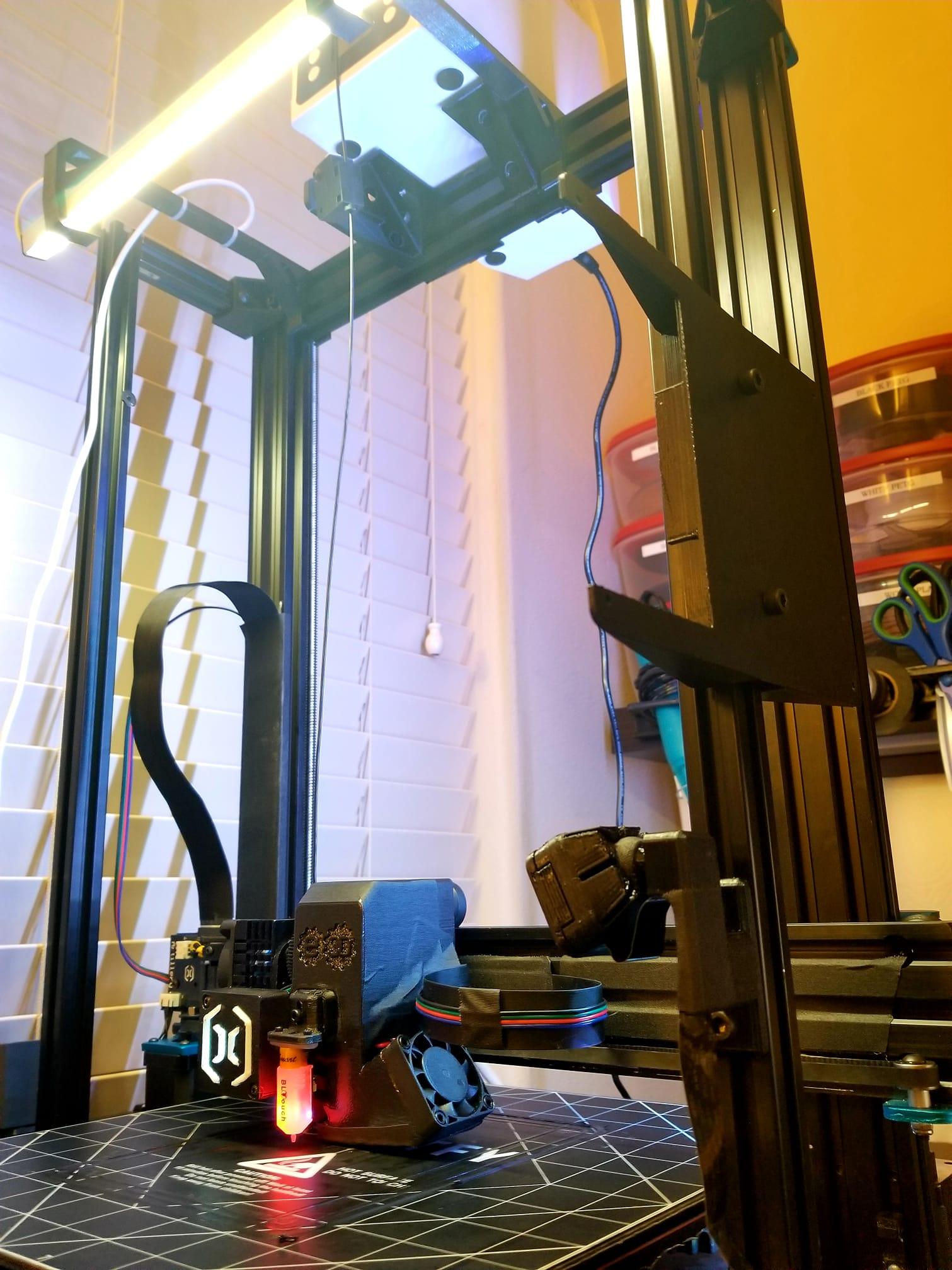

Le 20/08/2019 at 19:04, fran6p a dit :
Je ne me suis pas (encore) attardé sur le sujet, mais les utilisateurs de la X1 font comme ça pour renforcer le Z :
