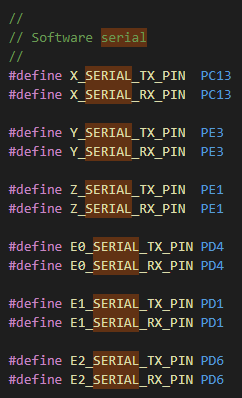

stef_ladefense Posté(e) Novembre 22, 2019 Posté(e) Novembre 22, 2019 Il y a 2 heures, lion02 a dit : Je mets a dispo mes fichiers au cas ou quelqu’un souhaiterez s'en inspirer. Configuration.h 78 Ko · 0 downloads Configuration_adv.h 108 Ko · 0 downloads pins_BIGTREE_SKR_PRO_V1.1.h 6 Ko · 0 downloads firmware.bin 198 Ko · 0 downloads et tu as bien relier les pins uart de chaque 2209 au pin sur la carte comme décrit dans ton fichier #define X_SERIAL_TX_PIN PC13 #define X_SERIAL_RX_PIN PC13 #define Y_SERIAL_TX_PIN PE3 #define Y_SERIAL_RX_PIN PE3 #define Z_SERIAL_TX_PIN PE1 #define Z_SERIAL_RX_PIN PE1 #define E0_SERIAL_TX_PIN PD4 #define E0_SERIAL_RX_PIN PD4 #define E1_SERIAL_TX_PIN PD1 #define E1_SERIAL_RX_PIN PD1 #define E2_SERIAL_TX_PIN PD6 #define E2_SERIAL_RX_PIN PD6
lion02 Posté(e) Novembre 22, 2019 Auteur Posté(e) Novembre 22, 2019 Il y a 6 heures, stef_ladefense a dit : et tu as bien relier les pins uart de chaque 2209 au pin sur la carte comme décrit dans ton fichier #define X_SERIAL_TX_PIN PC13 #define X_SERIAL_RX_PIN PC13 #define Y_SERIAL_TX_PIN PE3 #define Y_SERIAL_RX_PIN PE3 #define Z_SERIAL_TX_PIN PE1 #define Z_SERIAL_RX_PIN PE1 #define E0_SERIAL_TX_PIN PD4 #define E0_SERIAL_RX_PIN PD4 #define E1_SERIAL_TX_PIN PD1 #define E1_SERIAL_RX_PIN PD1 #define E2_SERIAL_TX_PIN PD6 #define E2_SERIAL_RX_PIN PD6 Juste un cavalier a positionner sur la carte pour chaque driver en UART
Poisson21 Posté(e) Novembre 22, 2019 Posté(e) Novembre 22, 2019 (modifié) D'ailleurs, si tu suit le schéma de la carte , il y a une petite erreur sur les pins Tx. Normalement ils n'ont pas la même numéro que les pins Rx. Ça devrait être : X : PE4 ald PC13 Y: PE2 ald PE3 Z: PE0 ald PE1 E0 : PD2 ald PD4 E1 : PD0 ald PD1 E2 : PD5 ald PD6 Je comprends pas qu'ils n'aient pas mis les mêmes numéro de pins dans le fichier pins et sur le schéma, si quelqu'un pouvait me dire ce que ça change ou pas. Modifié (le) Novembre 22, 2019 par Poisson21 2
stef_ladefense Posté(e) Novembre 22, 2019 Posté(e) Novembre 22, 2019 oui ça change tout, Marlin dialogue avec les tmc via chaque pin, si c'est pas la bonne dans son fichier, ça ne risque pas de fonctionner
lion02 Posté(e) Novembre 22, 2019 Auteur Posté(e) Novembre 22, 2019 (modifié) Je pense que c'est correct sinon j'aurai rencontré des problèmes Modifié (le) Novembre 22, 2019 par lion02

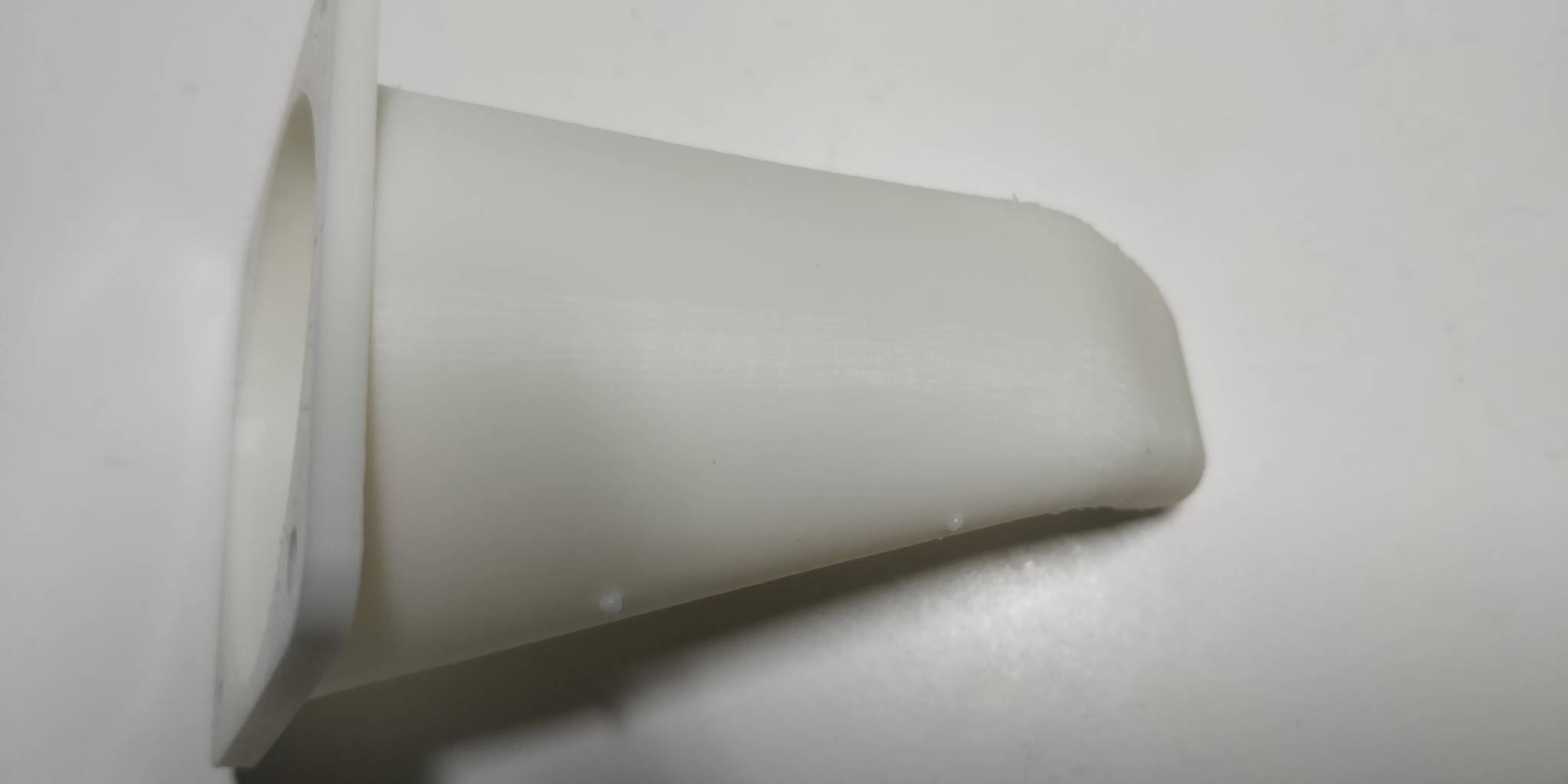

lion02 Posté(e) Décembre 1, 2019 Auteur Posté(e) Décembre 1, 2019 Voilà problème résolu en passant par la carte SD, je n'ai plus de défaut. 2
yopla31 Posté(e) Décembre 2, 2019 Posté(e) Décembre 2, 2019 Il y a 17 heures, lion02 a dit : Voilà problème résolu en passant par la carte SD, je n'ai plus de défaut. Tu n'as pas d'Octoprint ? Je passe par des Octoprint sur Raspberry pour chaque imprimante FDM (la SLA Orange30 n'est pas pilotable par USB à ma connaissance). Et j'ai déjà constaté des ralentissements, pourtant la CR10Skr est à 250000 bps. Comme j'utilise, avec bonheur, Printoid pour surveiller à distance lorsque j'ai des impressions en cours, il m'est difficile de me passer d'Octoprint. A ce propos, je me pose toujours la question : La reprise après coupure de courant n'est possible, logiquement, qu'à partir de la carte SD ?
lion02 Posté(e) Décembre 2, 2019 Auteur Posté(e) Décembre 2, 2019 Il y a 4 heures, yopla31 a dit : Tu n'as pas d'Octoprint ? Je passe par des Octoprint sur Raspberry pour chaque imprimante FDM (la SLA Orange30 n'est pas pilotable par USB à ma connaissance). Et j'ai déjà constaté des ralentissements, pourtant la CR10Skr est à 250000 bps. Comme j'utilise, avec bonheur, Printoid pour surveiller à distance lorsque j'ai des impressions en cours, il m'est difficile de me passer d'Octoprint. A ce propos, je me pose toujours la question : La reprise après coupure de courant n'est possible, logiquement, qu'à partir de la carte SD ? Ben non je n'ai pas octoprint , il va falloir que je regarde si dans mes cordes 1

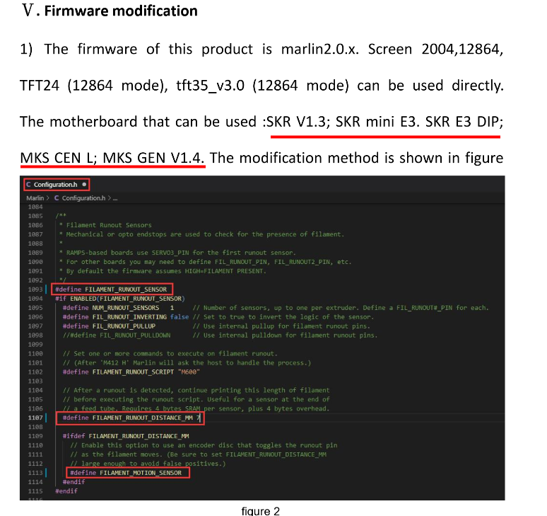

Romain2634 Posté(e) Décembre 3, 2019 Posté(e) Décembre 3, 2019 Hello Une petite question est ce que certain ont déjà installé un smart filament sensor de de chez bigtreetech sur leur skr pro ? j'ai un message d'erreur VSC me disant de déclarer une pin pour le filement runout sensor mais je ne trouve aucune info merci d'avance
fran6p Posté(e) Décembre 3, 2019 Posté(e) Décembre 3, 2019 (modifié) Il y a 3 heures, Romain2634 a dit : j'ai un message d'erreur VSC me disant de déclarer une pin pour le filement runout sensor mais je ne trouve aucune info L'info est pourtant présente dans le document pdf en anglais de leur github : https://github.com/bigtreetech/smart-filament-detection-module/tree/master/manual Par contre la SKR pro n'est pas listée dans les cartes utilisables (un oubli ?) : Modifié (le) Décembre 3, 2019 par fran6p
lion02 Posté(e) Décembre 3, 2019 Auteur Posté(e) Décembre 3, 2019 Il y a 8 heures, yopla31 a dit : C'est assez facile. Tu dois avoir des milliers de tutos sur le Net, celui d'Heliox (cf sur YouTube) est bien fait, et si tu as des prises connectées TP-link, elle explique comment les installées et éteindre l'imprimante en fin d'impression. J'ai une TP-Link sur chaque imprimante avec un Raspberry sous Octoprint avec webcam, et Printoid sur mon smartphone. Je peux surveiller à distance mes imprimantes et arrêter une impression "spaghetti". Sur Octoprint, tu as plein de plugins dispo. Il ne faut pas vouloir les installer tous, au risque de dégrader les perfs du Raspberry. Et j'ai de temps en temps des ralentissements dans une impression, voire un déplacement saccadé. Comme c'est Octoprint qui envoie les gcodes du fichier à l'imprimante au fur et à mesure, si le Raspberry est un peu à la ramasse...? Tu envoie ton fichier G-Code sur l'Octoprint, qui le met en file d'attente. Tu peux flasher ton firmware depuis ton PC via l'interface Web (pas encore tester avec la SKR Pro, mais sans souci sur la GEEETECH GT2560RevA+. Bref, assez indispensable ! Merci pour toutes ces explications je vais regarder ce weekend, j'aurai surement des questions
Romain2634 Posté(e) Décembre 4, 2019 Posté(e) Décembre 4, 2019 Il y a 16 heures, fran6p a dit : L'info est pourtant présente dans le document pdf en anglais de leur github : https://github.com/bigtreetech/smart-filament-detection-module/tree/master/manual Par contre la SKR pro n'est pas listée dans les cartes utilisables (un oubli ?) : Alors oui j'avais vu cette partie , et c'est au moment d'activer ceci que j'ai ce message d'erreur Je pense qu'il faut que je détermine les pins pour relier le capteur de filament mais je ne sais pas comment le faire merci pour ta réponse en tout cas
fran6p Posté(e) Décembre 4, 2019 Posté(e) Décembre 4, 2019 @Romain2634 BTT n'indique pas la carte SKR Pro comme compatible avec ce détecteur . Dans le fichier pins de la SKR pro, il n'y a pas la section concernant "FIL_RUNOUT_PIN" qu'on trouve dans les autres cartes BTT: Citation // // Filament Runout Sensor // #ifndef FIL_RUNOUT_PIN #define FIL_RUNOUT_PIN PC15 #endif Donc pour réaliser ta compilation, il faudrait ajouter cette section dans les "pins" de la SKR Pro (Marlin/src/pins) et trouver une "pin" compatible où sera connecté le détecteur. En t'aidant du schéma électronique de la SKR Pro ce serait éventuellement jouable mais n'ayant pas encore connecté ma SKR Pro et ne possédant pas ce détecteur, je ne vais pas pouvoir t'aider plus. 1
Romain2634 Posté(e) Décembre 5, 2019 Posté(e) Décembre 5, 2019 Il y a 16 heures, fran6p a dit : @Romain2634 BTT n'indique pas la carte SKR Pro comme compatible avec ce détecteur . Dans le fichier pins de la SKR pro, il n'y a pas la section concernant "FIL_RUNOUT_PIN" qu'on trouve dans les autres cartes BTT: Donc pour réaliser ta compilation, il faudrait ajouter cette section dans les "pins" de la SKR Pro (Marlin/src/pins) et trouver une "pin" compatible où sera connecté le détecteur. En t'aidant du schéma électronique de la SKR Pro ce serait éventuellement jouable mais n'ayant pas encore connecté ma SKR Pro et ne possédant pas ce détecteur, je ne vais pas pouvoir t'aider plus. Bien-vue ^^ j'ai fais ça et j'ai reussi à compiler sauf que le capteur ne marche pas , je pense que l'entrée que j'ai choisis n'est pas compatible avec le codeur du smart sensor je vais tester d'autres entrées en tout cas merci de ton aide

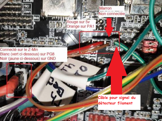

yopla31 Posté(e) Décembre 5, 2019 Posté(e) Décembre 5, 2019 (modifié) j'ai installé le capteur de CR10s Pro qui fonctionne parfaitement. Je suis au boulot, mais il me semble que j'avais déjà donné le paramétrage. J'utilise les pins de ext2 juste à côté du connecteur du BL-Touch. Enfin pour l'instant, il n'y a qu'un détecteur, mais j'ai installé le câblage pour le module de commande de la tête dual extrusion, et il y aura certainement un 2nd capteur. Je suis sûre que @fran6p va retrouvé, si je ne me trompe pas, le passage où je parle du capteur . Sinon, il faut attendre ce soir ! Mais j'ai configuré comme je l'avais fait sur la GT2560revA+. Il faut alimenter en 5v et ce câble, donc 3 files. Modifié (le) Décembre 5, 2019 par yopla31 1
Romain2634 Posté(e) Décembre 5, 2019 Posté(e) Décembre 5, 2019 Il y a 3 heures, yopla31 a dit : j'ai installé le capteur de CR10s Pro qui fonctionne parfaitement. Je suis au boulot, mais il me semble que j'avais déjà donné le paramétrage. J'utilise les pins de ext2 juste à côté du connecteur du BL-Touch. Enfin pour l'instant, il n'y a qu'un détecteur, mais j'ai installé le câblage pour le module de commande de la tête dual extrusion, et il y aura certainement un 2nd capteur. Je suis sûre que @fran6p va retrouvé, si je ne me trompe pas, le passage où je parle du capteur . Sinon, il faut attendre ce soir ! Mais j'ai configuré comme je l'avais fait sur la GT2560revA+. Il faut alimenter en 5v et ce câble, donc 3 files. Oky alors si je suis bien ton raisonnement , je dois alimenter le capteur avec un 5v et un GND et relier le signal qui j'aurai déclarer sur la pin PD5 ? merci de ton aide
