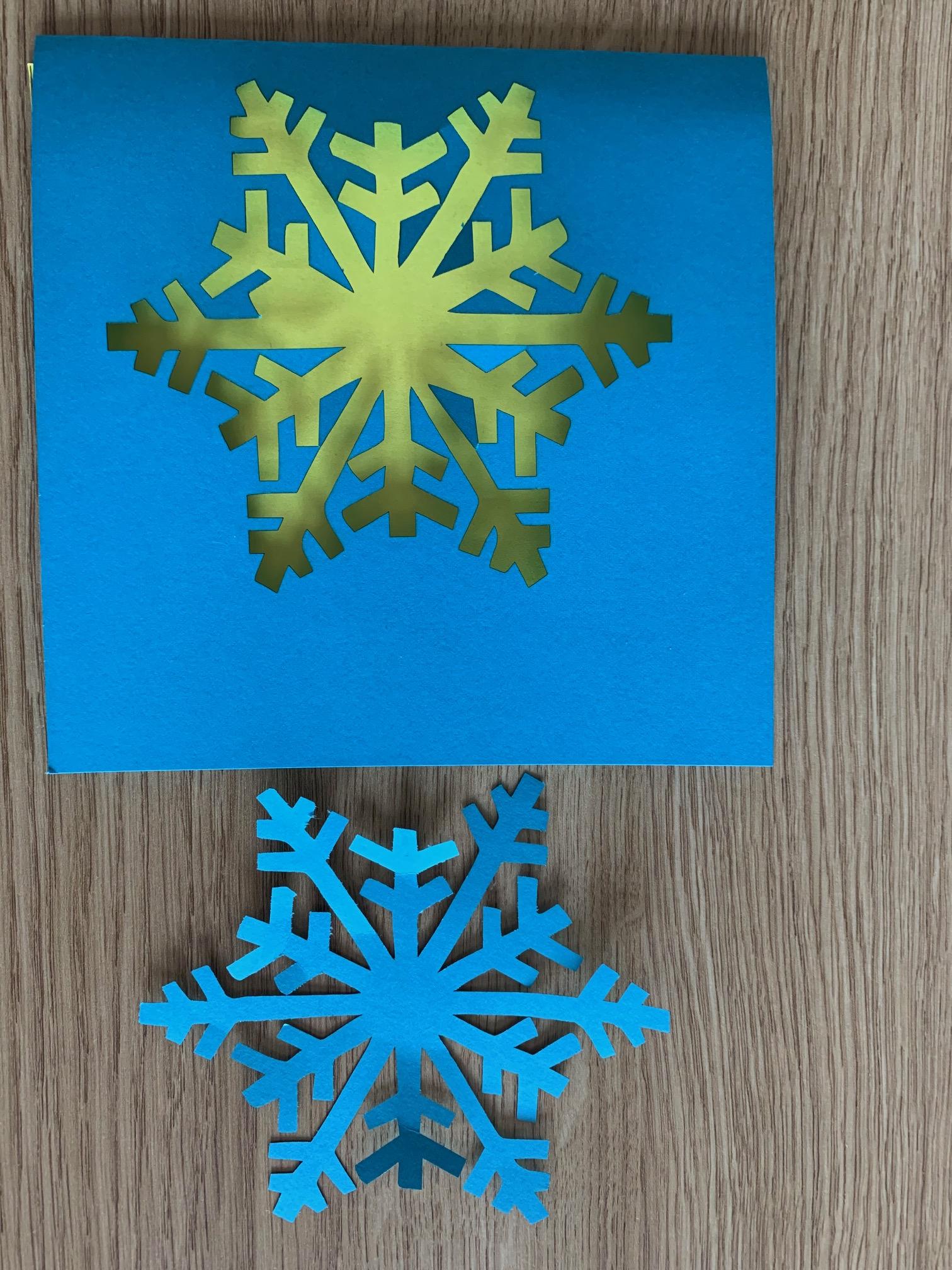

Snakesrules Posté(e) Septembre 8, 2019 Posté(e) Septembre 8, 2019 (modifié) Bonjour à tous, comme déjà discuté dans le sujet des réalisations , voici une présentation de ma machine de gravure / découpe laser . La base est issue de cette machine : https://www.amazon.fr/gp/product/B07GR2PVVJ/ref=ppx_yo_dt_b_asin_title_o05_s00?ie=UTF8&psc=1 dont j'ai uniquement récupéré les parties en acrylique et le contrôleur , et j'ai bricolé tout le reste du chassis ( profilé , moteurs, courroies, poulies ) avec mon petit stock de pièces détachées , c'est que du classique : GT2, nema17, etc etc .. , rien de bien compliqué. un moteur pour le X et un seul aussi pour le Y ( on y reviendra plus tard ) la taille maxi de la surface de travail est de 40cm x 50cm. le contrôleur tourne sous GRBL , dans un arduino Nano et 2 drivers A4988. Coté pilotage de la machine , j'utilise 3 incontournables : LaserGRBL, Inkscape, Librecad Lasergrbl : le couteau Suisse qui permet de régler, piloter, graver, decouper Inkscape : pour tout ce qui est vectorisation Librecad : logiciel de DAO gratuit qui convertit très bien les DXF en SVG sans foirer les dimensions. Pour ce qui est du laser, j'ai opté dans un premier temps pour une diode de 2.5W à 450nm, focus réglable , piloté en PWM directement par le contrôleur. Le PWM est important quand on veut graver une image , car il permet de moduler la puissance du laser , donc de simuler des nuances de gris. C'est un peu plus complexe avec un pilotage on/off de la diode car la il faut gérer les nuances par le temps de gravure de chaque point ... Enfin, un point TRES important avec ce type de procédé : l'air assist ! vous pouvez voir sur les photos que j'ai un ventilo et un diffuseur sur le laser , celui ci vient souffler directement au point de contact laser/matière, et 2 autres 120mm qui viennent souffler en dessous de la matière pour dégager les fumées. tout ceci permet d'avoir des découpes hyper fines car pas de flammes et surtout d’éviter les grosses traces de brulé sur la matière . Je me suis aussi réalisé le petit boitier de contrôle pour mes ventilateurs , et les 3 boutons halt/pause/resume que je dois terminer de relier au controleur . Pour ce qui est de la matière, j'utilise principalement aujourd'hui du contreplaqué de 3mm ( découpe en 3 passes, puissance max , 150mm/sec ) , des feuilles cartonnées ( découpe 1 passe , mi puissance, 800mm/min ) , du balsa ( quelque soit le réglage , ca découpe ! lol ) et je vais essayer bientôt l'acrylique opaque en 3mm. C'est en effet une limitation des diodes laser ( comparé au laser C0² ) , on ne peut couper que des matières opaques qui ne renvoient pas la lumière ou ne la laisse pas passer au travers , du coup , l'acrylique transparent, tintin !! Voila, je vous pose quelques photos ci dessous , n’hésitez pas si vous avez des questions, j'essaye d'y répondre dans la limite du possible et de mes connaissances. Et si jamais quelqu’un se sentait l'envie d'essayer ca sur sa propre machine, je vais bientôt mettre en ventre un laser de 500mw ( gravure uniquement ) et un autre de 2,5W ( gravure/découpe ) . Ah, j’allais oublier de vous parler des prochaines modifs : passage des profilés en V-slot ( pas génial le simple roulement dans la gorge du Tslot ) donc changement de toutes les plaques supports X et Y, et double moteur sur l'axe Y . Modifié (le) Septembre 8, 2019 par Snakesrules 2 1
Luvwahraan Posté(e) Septembre 8, 2019 Posté(e) Septembre 8, 2019 Bonjour, merci pour le partage. Intéressante machine et mécaniquement pas vraiment compliquée. Ça donne envie de s'en faire une. Il y a 2 heures, Snakesrules a dit : Pour ce qui est de la matière, j'utilise principalement aujourd'hui du contreplaqué de 3mm ( découpe en 3 passes, puissance max , 150mm/sec ) , des feuilles cartonnées ( découpe 1 passe , mi puissance, 800mm/min ) , du balsa ( quelque soit le réglage , ca découpe ! lol ) et je vais essayer bientôt l'acrylique opaque en 3mm. C'est en effet une limitation des diodes laser ( comparé au laser C0² ) , on ne peut couper que des matières opaques qui ne renvoient pas la lumière ou ne la laisse pas passer au travers , du coup , l'acrylique transparent, tintin !! Si j'ai bien compris, ça coupe à peu près n'importe quoi d'opaque. Il y a une limitation au nombre de passes possibles ?
Jean-Claude Garnier Posté(e) Septembre 8, 2019 Posté(e) Septembre 8, 2019 Bonjour Très intéressant, vu que j'ai l'idée derrière la tête pour mon Fablab, je vais suivre ça de près car pour l'instant j'avais pas trop approfondi Ah ouais, les gros ventilos c'est pour éteindre le feu, d'accord ! J'aime bien le système de Y avec la courroie fixe, caisse tu lui reproches ? Il y a 3 heures, Snakesrules a dit : du coup , l'acrylique transparent, tintin !! Il faut que ce soit opaque dans la masse ou bien ? Et, euh.... t'as pas essayé de le peindre en noir, pour voir ? Avec de la peinture qui partirait à l'eau bien sûr
Snakesrules Posté(e) Septembre 8, 2019 Auteur Posté(e) Septembre 8, 2019 il y a 51 minutes, Luvwahraan a dit : Bonjour, merci pour le partage. Intéressante machine et mécaniquement pas vraiment compliquée. Ça donne envie de s'en faire une. Si j'ai bien compris, ça coupe à peu près n'importe quoi d'opaque. Il y a une limitation au nombre de passes possibles ? héhé ! l'appel du bricolage non , pas de limites au nombres de passes , mais plutôt une limite dans l'épaisseur à decouper / focalisation du laser , en effet , on fait le focus sur la surface mais plus c'est épais , moins on est "focus" dans l'epaisseur ... donc avec un 2.5W , 3/4mm c'est le maxi , faut soit augmenter la puissance , soit corriger le Z en fonction de la coupe , ou alors passer sur un laser C0². 1
Snakesrules Posté(e) Septembre 8, 2019 Auteur Posté(e) Septembre 8, 2019 il y a 9 minutes, Jean-Claude Garnier a dit : Bonjour Très intéressant, vu que j'ai l'idée derrière la tête pour mon Fablab, je vais suivre ça de près car pour l'instant j'avais pas trop approfondi Ah ouais, les gros ventilos c'est pour éteindre le feu, d'accord ! J'aime bien le système de Y avec la courroie fixe, caisse tu lui reproches ? Il faut que ce soit opaque dans la masse ou bien ? Et, euh.... t'as pas essayé de le peindre en noir, pour voir ? Avec de la peinture qui partirait à l'eau bien sûr Je reproche rien au système Y , mais c'est le système de renvoie par tringle qui me titille un peu , ca fonctionne , c'est pas le soucis , mais je pense que j'aurais moins de soucis avec un moteur de chaque coté . Et oui , faut que ce soit opaque dans la masse , j'ai essayer de graver sur une plaque de cuivre recouverte de marqueur noir et rien à faire , y'a un taux d'opacité minimum à respecter, faut que je retrouve les datas . Pour l'acrylique c'est un peu la même chose , un noir profond se coupera beacoup mieux qu'un jaune translucide , même si c'est teinté .
Snakesrules Posté(e) Septembre 8, 2019 Auteur Posté(e) Septembre 8, 2019 @Jean-Claude Garnier après " éteindre les flammes", c'est un bien grand mot plutôt des flamichettes ! voici un exemple de découpe sur papier , tu vois que le bord n'est absolument pas brulé. Mais c'est comme tout , "trials & errors" comme ils disent ailleurs ! faut trouver le bon couple puissance/vitesse et après ça roulotte ! 1
