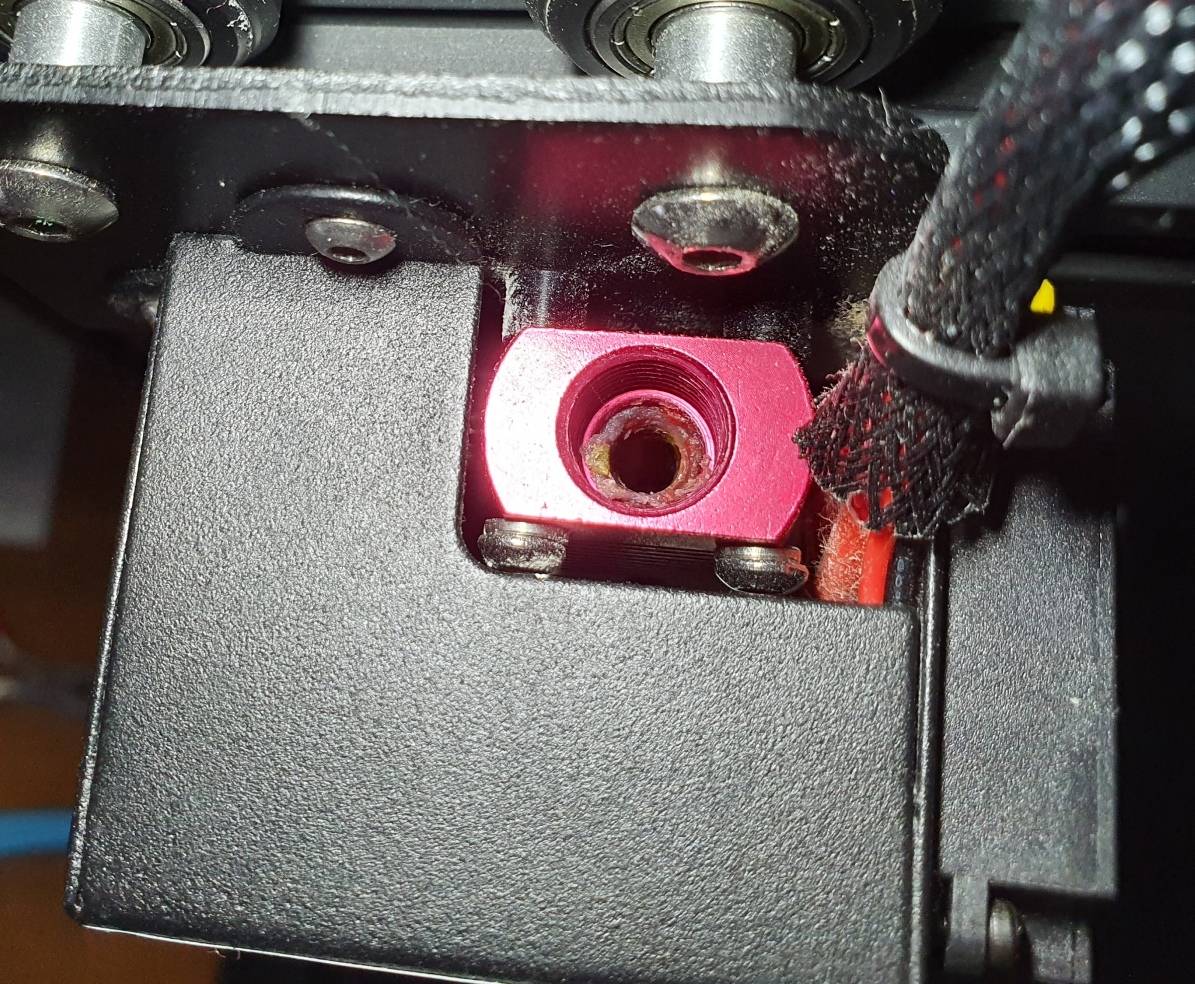

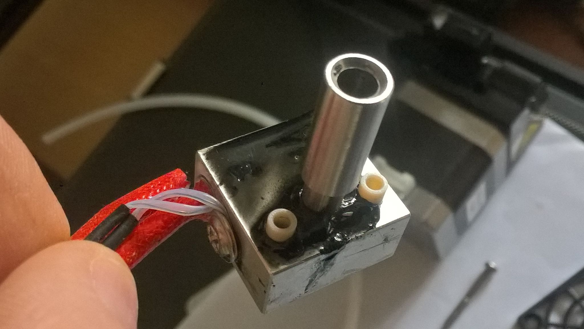

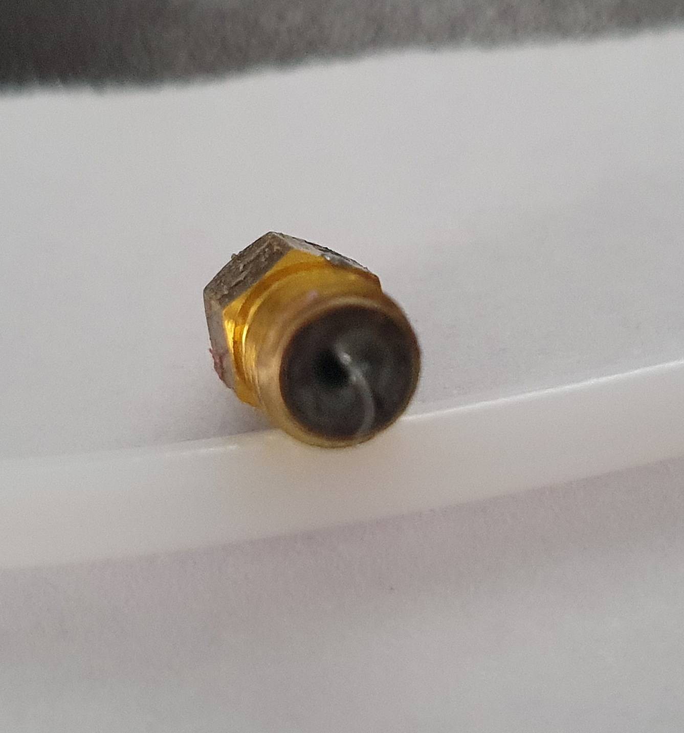

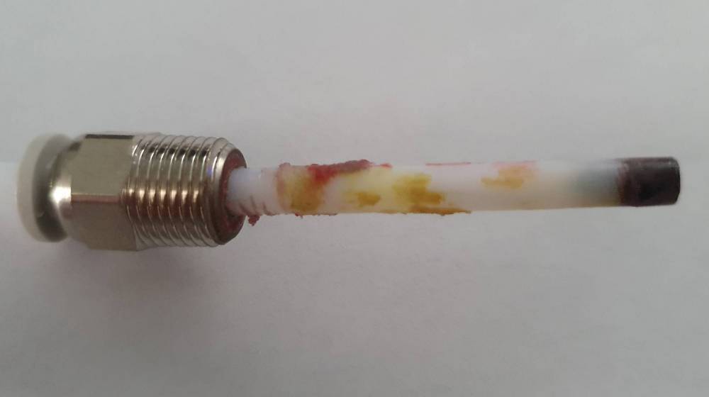

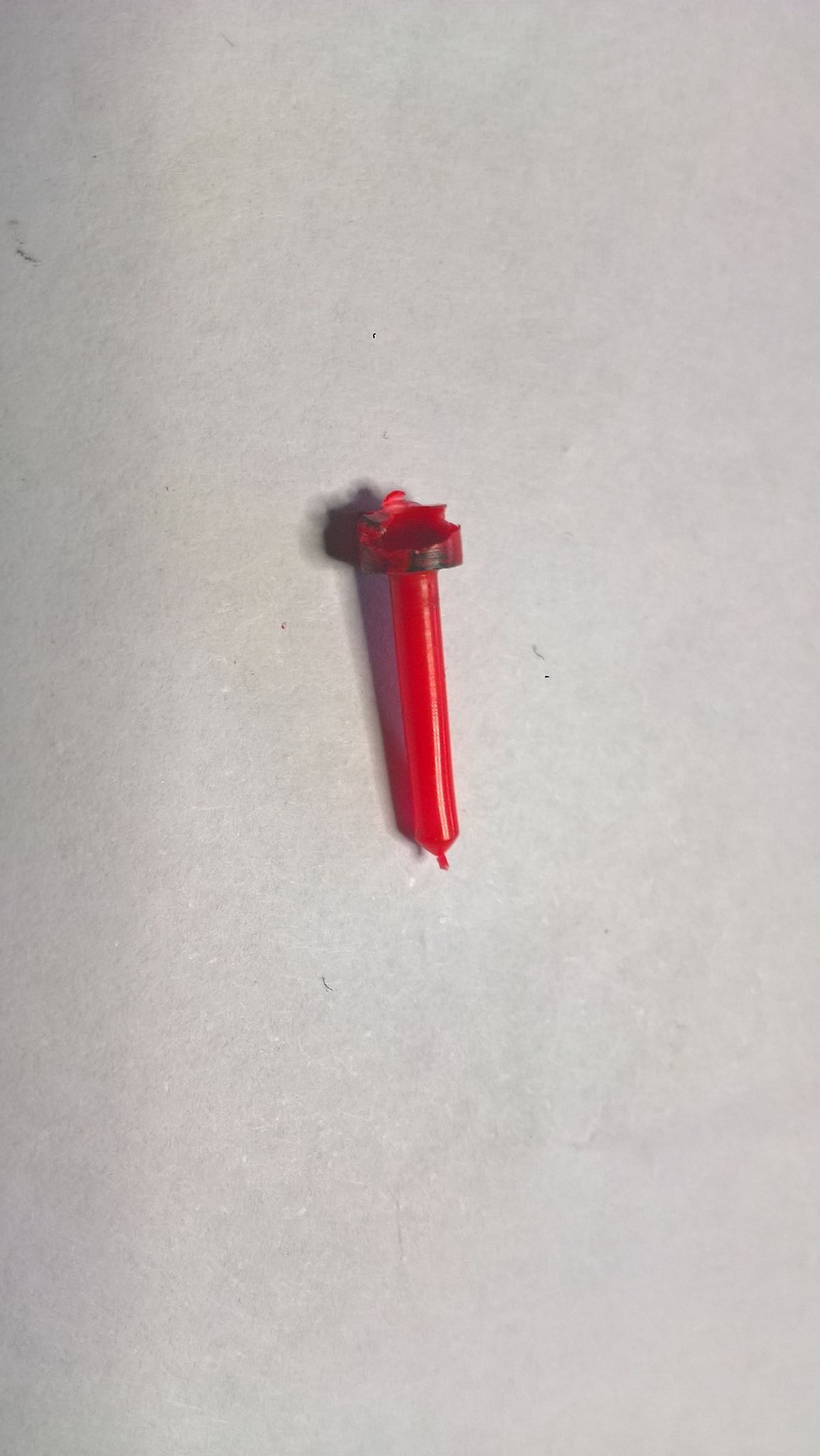

Python Posté(e) Aout 22, 2020 Partager Posté(e) Aout 22, 2020 Re-bonjour. Je viens de finir l'étape démontage. Obligé de passer par l'étape 5b (dévisser le pneufit...) car il était impossible de sortir le PTFE dans un sens ou dans l'autre. Même PTFE en main je ne peux toujours pas le faire glisser !!! Je vous joins 3 photos pour avoir votre avis sur l'état . Je vais passer au nettoyage, chaque chose en son temps ! Lien vers le commentaire Partager sur d’autres sites More sharing options...
Titi78 Posté(e) Aout 22, 2020 Auteur Partager Posté(e) Aout 22, 2020 Voici de belles photos qui illustrent parfaitement le mauvais contact entre le tube ptfe et la buse ! On voit très bien que le plastique fondu est remonté le long du tube jusqu'au pneufit. Sortir le tube en le tirant par le côté plein de plastique est la seule solution car les résidus vont le bloquer et il y a sûrement du pla fondue dans le pneufit aussi. Ça ne va pas être facile. Une fois sorti il faut couper le tube ptfe au dessus du "noir carbonisé " Si il est abîmé par le pneufit tu peux le remonter dans l'autre sens pour mettre le côté abîmé coté extrudeur et bien recouper perpendiculairement le bout en contact avec la buse . Lien vers le commentaire Partager sur d’autres sites More sharing options...

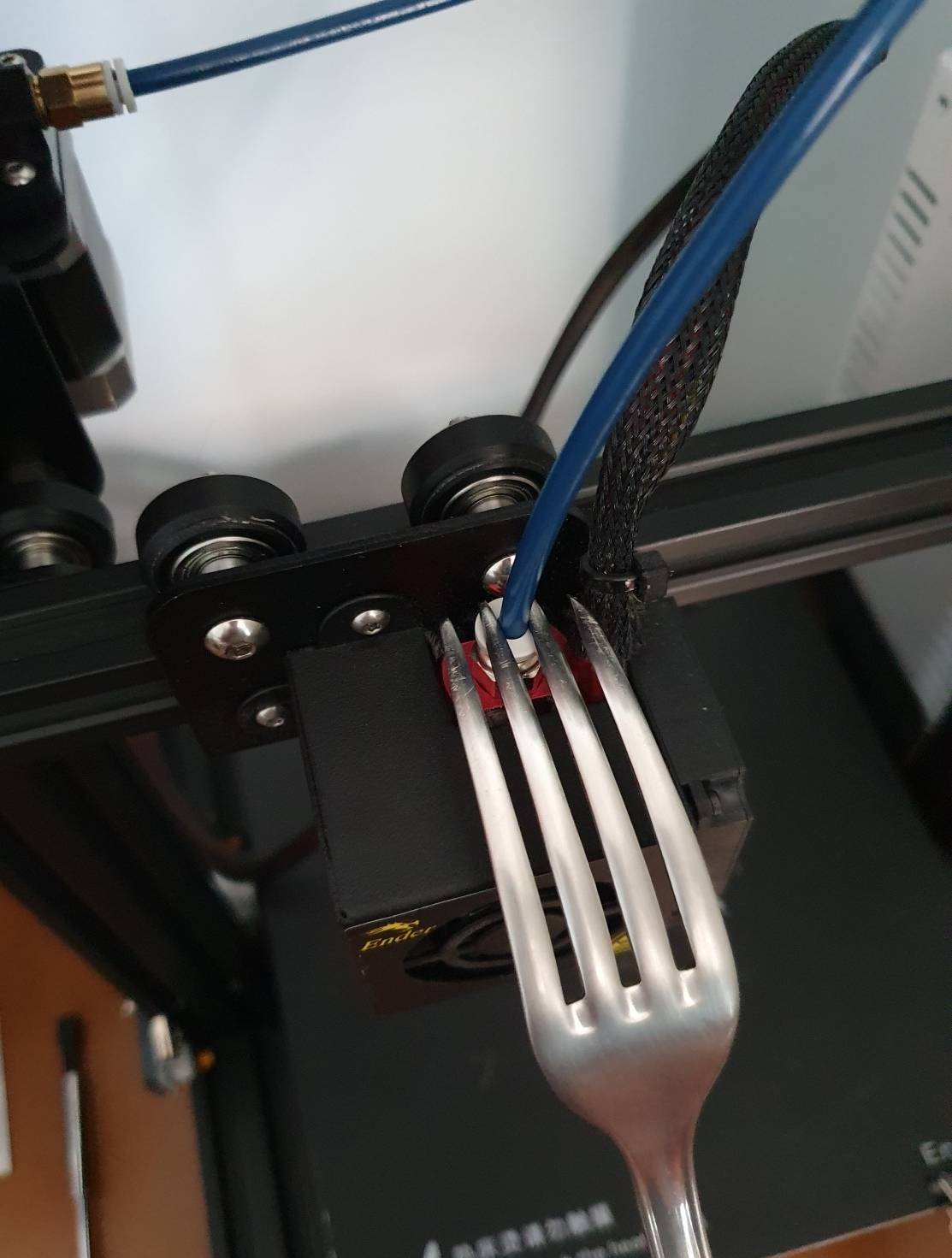

Python Posté(e) Aout 24, 2020 Partager Posté(e) Aout 24, 2020 Bonjour, J'avais prévu des pièces de rechange et j'ai donc fait le remontage avec du neuf (PTFE - Pneufits - Buse). Tout s'est très bien passé quasiment du premier coup et mon premier objet est OK à 99% J'ai utilisé un outil magique (photo) pour appuyer sur le pneufit (appui stable et à distance laissant une main libre...), très pratique Merci encore à toi pour cette belle procédure sans fausse note. Cdt 2 Lien vers le commentaire Partager sur d’autres sites More sharing options...
Titi78 Posté(e) Aout 24, 2020 Auteur Partager Posté(e) Aout 24, 2020 (modifié) @Python Pas mal le coup de la fourchette ! Ravi de savoir que tout est ok ? Pour dire merci sur le forum ont utilise aussi les icônes du petit coeur Modifié (le) Aout 24, 2020 par Titi78 1 Lien vers le commentaire Partager sur d’autres sites More sharing options...

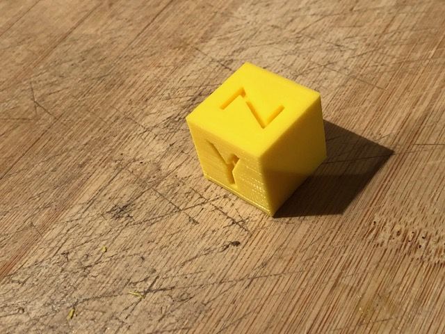

Brucharr Posté(e) Octobre 24, 2020 Partager Posté(e) Octobre 24, 2020 Hé, non, je n'avais pas suivi la titi's procédure, mais la brucharr's procédure, complètement intuitive, il est vrai, mais ressemblant un peu à la tienne. Je garde néanmoins de côté soigneusement la titi's procédure, car elle me sera forcément utile un jour....... Mon cube de calibration est tout à fait acceptable, dorénavant, à l'exception de quelques très légères marbrures sur les faces verticales..... Lien vers le commentaire Partager sur d’autres sites More sharing options...
Titi78 Posté(e) Octobre 24, 2020 Auteur Partager Posté(e) Octobre 24, 2020 @BrucharrC'est une bonne nouvelle quand même. Ta procédure semble bien fonctionner aussi! Lien vers le commentaire Partager sur d’autres sites More sharing options...

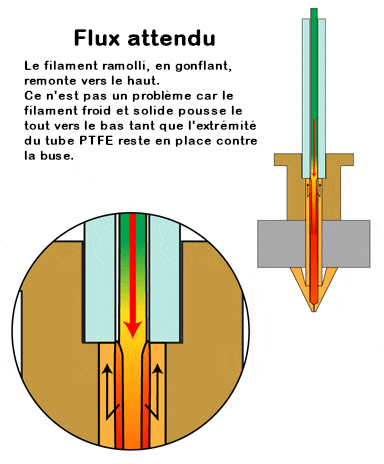

Titi78 Posté(e) Janvier 9, 2021 Auteur Partager Posté(e) Janvier 9, 2021 (modifié) @Pyroa Ce n'est pas obligatoire d'avoir du filament fondu partout dans la tête pour avoir un bouchon dans la tête. Comme son nom l'indique le bouchon bouche la sortie du pla. Si le tube ptfe n'est pas en contact avec le haut de la buse il se forme un bourlet qui empêche la pla de sortir par la buse. Souvent ce bouchon ne fait que quelques dixièmes de mm d'épaisseur et ressemble a une minuscule rondelle brune de pla fondu et passe inaperçue au démontage... Modifié (le) Janvier 9, 2021 par Titi78 Lien vers le commentaire Partager sur d’autres sites More sharing options...

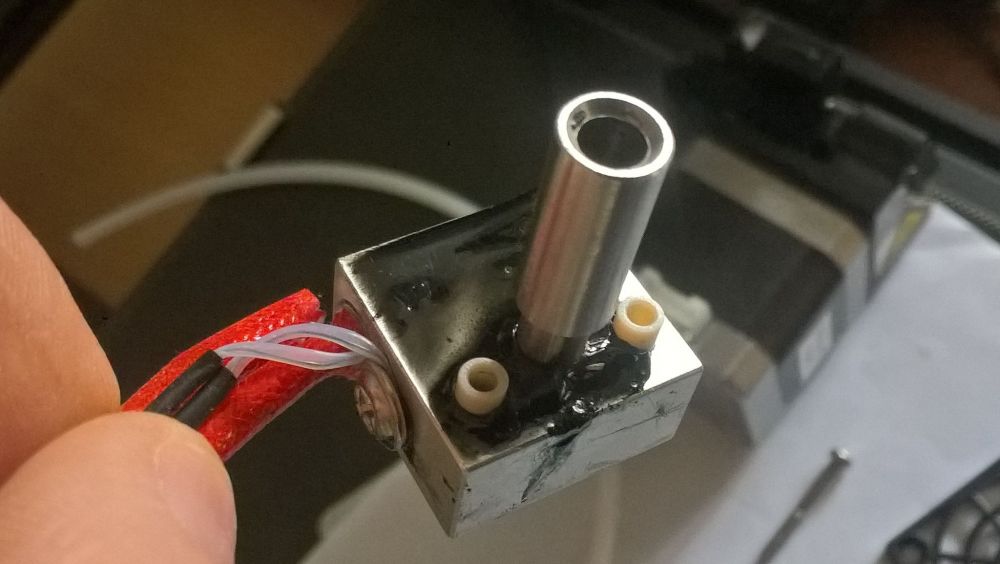

Pyroa Posté(e) Janvier 13, 2021 Partager Posté(e) Janvier 13, 2021 Bon ben je crois que j'ai mal remonté le PTFE ... J'ai retrouvé dans (c'était une boite) ma dernière impression quelques billes de PLA brulé et quand je regardes la gueule de la buse, il y a du PLA brulé partout et on dirait que ca coulé depuis l'intérieur :s Du coup quand je vais re-démonter je vais faire une petite video. ca pourra aider sur qui ont une V3 comme moi pour démonter et voir comment c'est fichu. SI jamais ca vous intéresse je le partagerais. Après juste le démontage de la buse, j'ai sortis le bout de filament : c'est sans équivoque je penses Bon ben démontage dans la soirée 1 Lien vers le commentaire Partager sur d’autres sites More sharing options...
Titi78 Posté(e) Janvier 14, 2021 Auteur Partager Posté(e) Janvier 14, 2021 Voilà un bel exemple de bouchage ! On voit très bien la collerette qui se forme entre le diamètre externe du tube ptfe et le diamètre externe à cause de l'espace entre le tube ptfe et la buse 1 Lien vers le commentaire Partager sur d’autres sites More sharing options...
Pyroa Posté(e) Janvier 14, 2021 Partager Posté(e) Janvier 14, 2021 Bon j'ai pas attendu ce soir On voit bien que ca dégueulé de partout Par contre sasha ché ssaud !! Me suis cramé un doigt malgré toutes les précautions prises Pour les vidéos de la V3 : How to replace the CR-10 V3 nozzle kit - YouTube How to clean the CR-10 V3 nozzle throat - YouTube Elle sont très bien, du coup pas besoin que j'en fasse une spéciale. Pour le nettoyage je reste quand même avec ma méthode avec un décapeur thermique (hormis pour le corps de chauffe, je n'ai pas envie de démonter les câbles ...). Un sopalin pour essuyer c'est niquel. Pour les creux ou les trous j'utilise des cottons tiges. Enfin pour les filetages, premier nettoyage avec un sopalin en tournant et en compresant bien + un petit brossage du filetage Et en remontant, je me suis aperçu que j'avais mal remonté la première fois : Bon le PTFE mais ca c'est une évidence. La première fois je n'avais pas voulu démonter l'extrudeur et c'est là mon erreur car le tube est remonté. Là en démontant l'extrudeur avec le PTFE de la bonne taille il est bien compressé contre la buse. A moins de mettre un tube trop court il est impossible qu'il en soit autrement désormais. Mais aussi le corps de chauffe !! Il était tourné dans le mauvais sens et du coup il a touché le plastique de protection et l'a cramé ... bon pas grave c'est dessous ca ne se voit pas et mécaniquement ca ne pose aucuns soucis. Bref, je conseillerais à tous le monde de faire un démontage / remontage on apprend pleins de trucs. Lien vers le commentaire Partager sur d’autres sites More sharing options...
Titi78 Posté(e) Janvier 14, 2021 Auteur Partager Posté(e) Janvier 14, 2021 (modifié) Pour que ça fuit comme ça au niveau du filetage c'est que le heatbreak n'est pas assez vissé dans le corps de chauffe et qu'il n'est pas en contact avec le haut de la buse Normalement quand la buse est serrée elle ne touche pas le corps de chauffe. Modifié (le) Janvier 14, 2021 par Titi78 Lien vers le commentaire Partager sur d’autres sites More sharing options...

Pyroa Posté(e) Janvier 15, 2021 Partager Posté(e) Janvier 15, 2021 Le 14/01/2021 at 15:22, Titi78 a dit : Pour que ça fuit comme ça au niveau du filetage c'est que le heatbreak n'est pas assez vissé dans le corps de chauffe et qu'il n'est pas en contact avec le haut de la buse Normalement quand la buse est serrée elle ne touche pas le corps de chauffe. (tiens je reçois plus les notifs par mails:/ ) Alors j'y avais pensé sauf que le heatbeak si je le visse trop ben il travers le corps de chauffe. il n'y a pas de buté. La buté c'est la buse. Ou alors le Heatbreak pour la buse ca dépend comment on voit les choses. Donc quand je remonte, je mets la buse en place et ensuite je visse le heatbreak jusqu'en buté de la buse. C'est peut-être une mauvaise méthode ? Lien vers le commentaire Partager sur d’autres sites More sharing options...
Titi78 Posté(e) Janvier 15, 2021 Auteur Partager Posté(e) Janvier 15, 2021 il y a 57 minutes, Pyroa a dit : Donc quand je remonte, je mets la buse en place et ensuite je visse le heatbreak jusqu'en buté de la buse. C'est une bonne méthode si , quand tu met la buse en place, tu ne la serre pas contre le bloc de chauffe et que tu laisse un espace entre la buse et le corps de chauffe ( 1 a 1.5 mm). Lien vers le commentaire Partager sur d’autres sites More sharing options...

F14Claude Posté(e) Avril 9, 2021 Partager Posté(e) Avril 9, 2021 J'avais pas compris qu'il fallait impérativement que le bowden soit contre la buse sans possibilité de fuite et qu'avec le temps le bowden se rétracte et qu'un bouchon se forme. Je m'expliquais le bouchage de la buse après des semaines de parfait fonctionnement par un défaut du filament, grave erreur. 1 Lien vers le commentaire Partager sur d’autres sites More sharing options...
