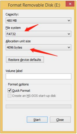

DGR70 Posté(e) Mars 2, 2021 Partager Posté(e) Mars 2, 2021 Il y a 22 heures, Fl0r1an73 a dit : Oui en effet , j'ai reverifié la photo et j'ai que des 0 . Je vais essayer de reflasher avec une autre SD , pour voir (a moins que sa soit mon lecteur de carte sd , mais il me semble pas en avoir un autre malheureusement ...) Bonsoir, Petite précision si besoin, pour flashage écran il faut une SD formatée en FAT32 4096 bytes Perso j'ai utilisée celle fournie avec l'imprimante sans avoir besoin de la formaté. Puis copier le dossier DWIN_SET contenant tous les fichiers dans le dossier racine: il est important que le dossier DWIN_SET soit a la racine de la SD. Avec cette méthode, de mon coté ça fonctionne. J’espère pour vous en effet que ce n'est pas un probleme de lecteur SD de l’écran... Lien vers le commentaire Partager sur d’autres sites More sharing options...
Fl0r1an73 Posté(e) Mars 2, 2021 Partager Posté(e) Mars 2, 2021 J'ai essayé avec 2 cartes memoires et c'est le meme souci . Par contre , sur mon pc en windows 10 , la taille d'unité d'allocation est en Kilo-bytes et j'ai rien qui s'approche de 4096 bytes du coup je sais pas si sa vient de la ... Mais le lecteur sd de l'ecran , c'est possible .... La j'ai trouvé un firmware de u30pro modifié avec le bltouch et mon fang (en 1.1.9 ) je vais tester . Si l'imprimante fonctionne comme cela , et bien tant pis pour marlin 2.0 j'ai envie de dire ... 1 Lien vers le commentaire Partager sur d’autres sites More sharing options...

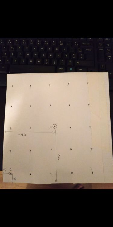

DGR70 Posté(e) Mars 2, 2021 Partager Posté(e) Mars 2, 2021 (modifié) Révélation Bonsoir, Si je resume l'offset de votre palpeur est (-25 en X ; - 30 en Y) j'en conclu que la sonde est à Gauche et en AV de la buse : confimez vous ? Arrondissez les valeurs afin de n'avaoir que des entier (pb moins d'erreur lors de la compilation) Vous souhaitez une marge de 10mm (standard) le plateau mesure 220 x 220 mm Donc la zone palpable est : LEFT_PROBE_BED_POSITION 35 +10-(-25) =35 (la buse doit etre à 35mm pour que le palpeur soit à 10mm du bord. si vous mettez 20 la sonde palpera hors du plateau LEFT_PROBE_BED_POSITION 220 220-10-(-25) =235 la buse sera en dehors du plateau et le capteur restera sur plateau. MAIS comme l'imprimante ne peux pas alllez au delà de 220 en X on se limite à 220 FRONT_PROBE_BED_POSITION 40 +10-(-30) =40 La buse etatn derriere le papeul il faut qu'elle soit à 40mm pour que le papeur soit à 10mm du bord BACK_PROBE_BED_POSITION 220 220-10-(-30)= 240=> 220 même raison que plus haut Ceci est mon raisonnement à confirmer car sur MArlin 2 on rentre directement les marges et l'offset et ca gere tout seul. Bonne soirée Modifié (le) Mars 2, 2021 par DGR70 Lien vers le commentaire Partager sur d’autres sites More sharing options...
DGR70 Posté(e) Mars 2, 2021 Partager Posté(e) Mars 2, 2021 (modifié) Révélation Révélation Mince je suis aussi sur WIN10 et j'ai bien une option 4096 bytes. Voir peut être avec le logiciel SDformater au autre... Modifié (le) Mars 2, 2021 par DGR70 Lien vers le commentaire Partager sur d’autres sites More sharing options...

guigui82 Posté(e) Mars 2, 2021 Partager Posté(e) Mars 2, 2021 (modifié) bon je viens de voir que pendant que je faisais mes tests vous aviez posté et donc je n'avais pas vu vos infos à tous les 2. @Fl0r1an73 et @DGR70, j'ai moi aussi le fang de Daemon crack. Par contre en valeur, je mets -30 pour le X et -25 pour le Y. En effet, sur du papier millimétré, le bl touch se trouve à 30mm vers la gauche et à 25mm vers l'avant. Je suis moi aussi en Windows 10 et j'ai bien le 4096 en unité d'allocation pour le formatage de la carte SD. Modifié (le) Mars 2, 2021 par guigui82 Lien vers le commentaire Partager sur d’autres sites More sharing options...

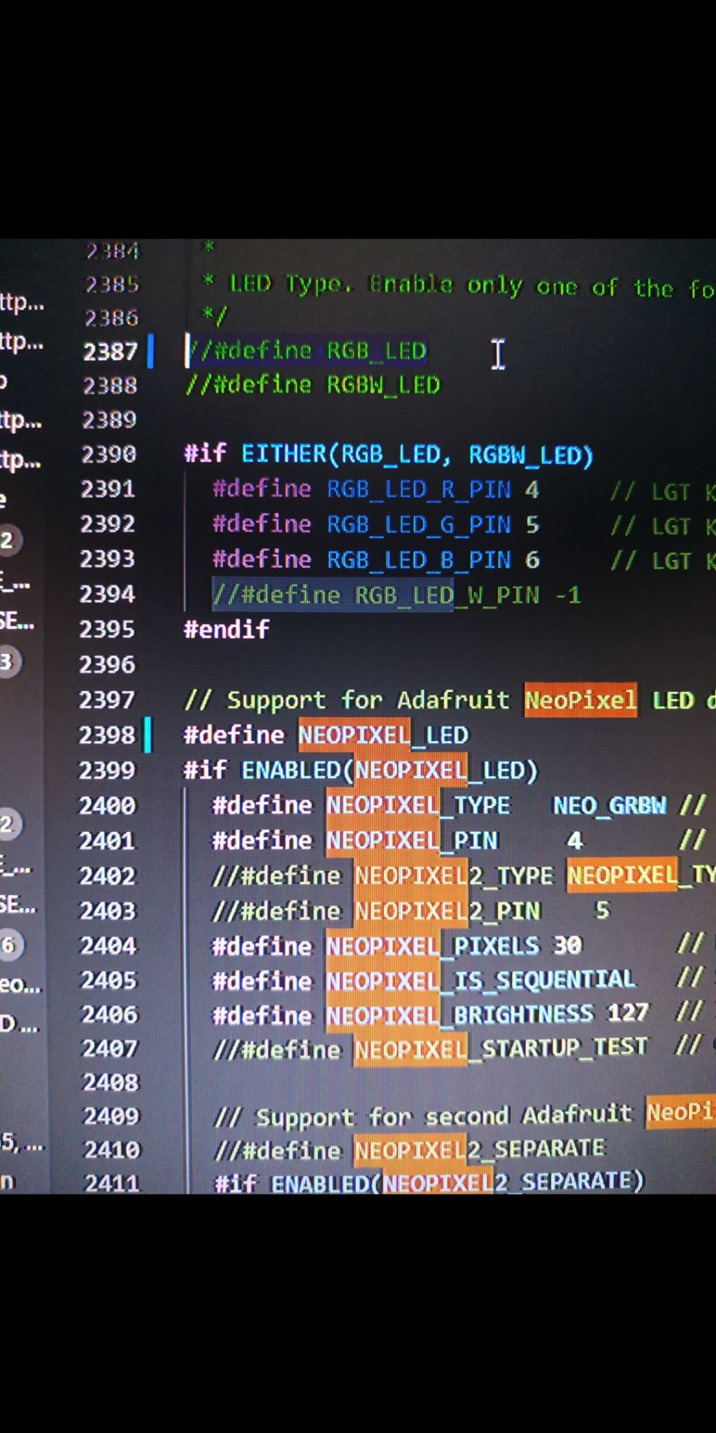

guigui82 Posté(e) Mars 3, 2021 Partager Posté(e) Mars 3, 2021 @DGR70 Je testerai cela ce soir sans faute avec votre HEX et avec l'écran corrigé . Concernant Néopixel, j'ai effectivement vu que les lignes se trouvaient en bas du fichier comme sur la version 1.1.9. En fait, il me faut reporter ces valeurs en gras car on ne gère pas la couleur blanche donc NEO_GRB et j'ai 15 leds sur mon bandeau (je suis bien sur la pin4): // Support for Adafruit Neopixel LED driver #define NEOPIXEL_LED #if ENABLED(NEOPIXEL_LED) #define NEOPIXEL_TYPE NEO_GRB // NEO_GRBW / NEO_GRB - four/three channel driver type (defined in Adafruit_NeoPixel.h) #define NEOPIXEL_PIN 4 // LED driving pin on motherboard 4 => D4 (EXP2-5 on Printrboard) / 30 => PC7 (EXP3-13 on Rumba) #define NEOPIXEL_PIXELS 15 // Number of LEDs in the strip #define NEOPIXEL_IS_SEQUENTIAL // Sequential display for temperature change - LED by LED. Disable to change all LEDs at once. #define NEOPIXEL_BRIGHTNESS 127 // Initial brightness (0-255) #define NEOPIXEL_STARTUP_TEST // Cycle through colors at startup #endif Je teste ça ce soir et je poste dans la foulée. Par contre, je posterai sur le sujet dédié à la bascule en Marlin 2.0 pour Longer car ici on s'éloigne du sujet de ce post qui est la pose du BL Touch. Et encore merci pour tout..... 1 Lien vers le commentaire Partager sur d’autres sites More sharing options...
guigui82 Posté(e) Mars 3, 2021 Partager Posté(e) Mars 3, 2021 (modifié) @DGR70 bon pour l'écran, la faute est bien corrigée => OK Pour les leds Neopixel=> ça ne fonctionne pas. Je pense que c'est dû à l'absence des données en gras dans mon précédent post. Pour le BL TOUCH et le plateau => J'ai l'impression que rien n'a changé. D'aiileurs, à ce propos, j'ai une question métaphysique qui me vient tout à coup. Au moment du Z offset, c'est le BL Touch qui doit se trouver au centre du plateau ou la buse ? J'ai un doute maintenant car suivant si je mets M851X-30Y-25 le bl touch est au centre si je mets m851X-25y-30, c'est la buse qui y est. Lors du nivellement auto, A l'avant, le bl touch est à environ 15-20mm par contre à l'arrière, il me parait plus proche du bord. Pouvez vous me recompiler une nouvelle version avec les modfis Neopixel car je pense que cela devrait fonctionner ? Edit : Je viens de voir que dans votre configuration.h la ligne suivante est commentée. Il faut la décommenter (c'est elle qui lance l'auto des leds à l'allumage de l'imprimante): #define NEOPIXEL_STARTUP_TEST // Cycle through colors at startup Modifié (le) Mars 3, 2021 par guigui82 Lien vers le commentaire Partager sur d’autres sites More sharing options...
DGR70 Posté(e) Mars 3, 2021 Partager Posté(e) Mars 3, 2021 Bonsoir. Au moment du Z homing c'est bien le palpeur qui se place au centre x110 y110 Avec une large de 15mm j'obtiens un palpage 1er point a x16 y17 J'obtiens plus de marge en y positif et a droite x positif. Ce qui est logique car mon palpeur est situé devant et a gauche de la buse. Plus la palpeur est éloigné de la buse plus la zone de palpage sera décalée. Voir photo ci jointe pour mon cas. Lien vers le commentaire Partager sur d’autres sites More sharing options...

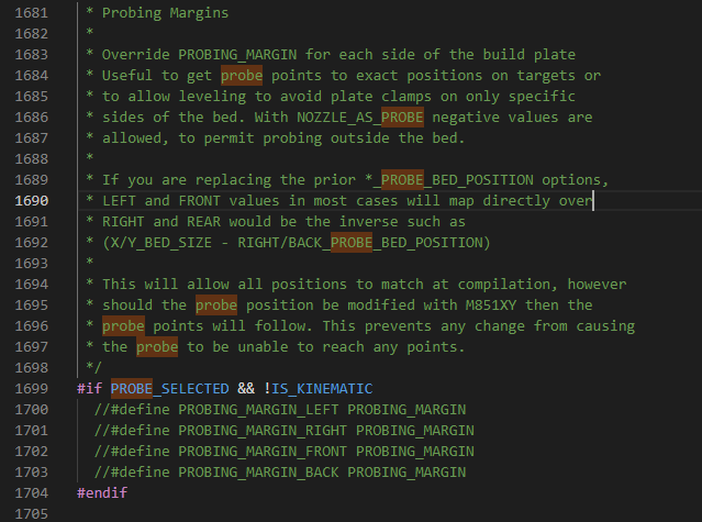

DGR70 Posté(e) Mars 3, 2021 Partager Posté(e) Mars 3, 2021 (modifié) Pour les marges il y a d'autres options dans configuration_adv.h A utiliser notamment pour la gestion des pinces. Je tenterai demain pour voir s'il y a du mieux Modifié (le) Mars 3, 2021 par DGR70 Lien vers le commentaire Partager sur d’autres sites More sharing options...

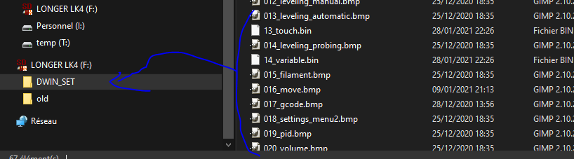

Bestor Posté(e) Mars 6, 2021 Partager Posté(e) Mars 6, 2021 Salut, bon, je rencontre quelques difficultés.... passage en français -->ok, mais impossible de rajouter les 28 autres images..... Vous pensez qu'il faut flasher en premier le marlin? En fait le flash de l'écran avec les fichiers de la page précédente ne semble pas fonctionner.... (0000 images, 00000 ico, etc..... mais il indique finished normalement) Lien vers le commentaire Partager sur d’autres sites More sharing options...
guigui82 Posté(e) Mars 7, 2021 Partager Posté(e) Mars 7, 2021 Il y a 10 heures, Bestor a dit : Salut, bon, je rencontre quelques difficultés.... passage en français -->ok, mais impossible de rajouter les 28 autres images..... Vous pensez qu'il faut flasher en premier le marlin? En fait le flash de l'écran avec les fichiers de la page précédente ne semble pas fonctionner.... (0000 images, 00000 ico, etc..... mais il indique finished normalement) Comme indiqué par @DGR70, j'ai injecté le firmware de l'écran, en partant de la carte sd d'origine reformatée en Fat 32 et 4096 unités d'allocations et pour moi tout s'est bien passé : Citation Posté(e) mardi à 19:13 Le 01/03/2021 at 20:04, Fl0r1an73 a dit : Oui en effet , j'ai reverifié la photo et j'ai que des 0 . Je vais essayer de reflasher avec une autre SD , pour voir (a moins que sa soit mon lecteur de carte sd , mais il me semble pas en avoir un autre malheureusement ...) Bonsoir, Petite précision si besoin, pour flashage écran il faut une SD formatée en FAT32 4096 bytes Perso j'ai utilisée celle fournie avec l'imprimante sans avoir besoin de la formaté. Puis copier le dossier DWIN_SET contenant tous les fichiers dans le dossier racine: il est important que le dossier DWIN_SET soit a la racine de la SD. Avec cette méthode, de mon coté ça fonctionne. J’espère pour vous en effet que ce n'est pas un probleme de lecteur SD de l’écran... Utilisez vous bien cette méthode ? Accessoirement, quelle version de Windows 10 avez vous (familiale ou pro) ? Visiblement vous avez le même souci que Fl0r1an73 quelques posts précédents. Lien vers le commentaire Partager sur d’autres sites More sharing options...
Bestor Posté(e) Mars 7, 2021 Partager Posté(e) Mars 7, 2021 (modifié) Je vais reformater ma carte sd, mais comment comprendre que l'installation se fait bien en Fr (avec la même procédure et les fichiers trouvés sur ce forum), mais que "l'extension" des 28 nouvelles images ne passent pas? Bizarre quand même, c'est pourquoi je demandais si on devait flasher marlin avant, ou une autre procédure? Je vais réessayer Pour info, je n'utilise pas windows10 en temps normal, linux est assez bien dans la majorité des cas... Mais bon, je ne suis pas sectaire non plus, je passe sous windows pour fusion360 par exemple... Le problème win10, c'est que le formatage en fat32 n'existe plus. Modifié (le) Mars 7, 2021 par Bestor Lien vers le commentaire Partager sur d’autres sites More sharing options...

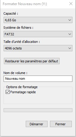

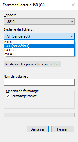

Savate Posté(e) Mars 7, 2021 Partager Posté(e) Mars 7, 2021 il y a 6 minutes, Bestor a dit : Le problème win10, c'est que le formatage en fat32 n'existe plus. ??? Il faut vraiment que utilise windows (10) plus souvent Lien vers le commentaire Partager sur d’autres sites More sharing options...

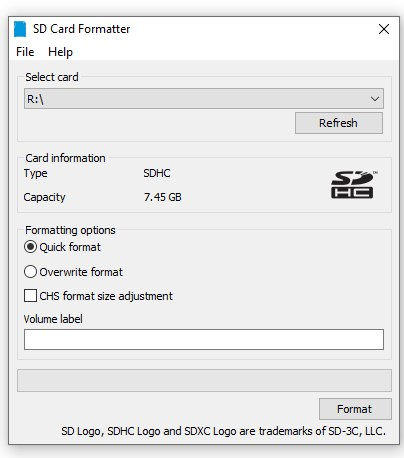

Bestor Posté(e) Mars 7, 2021 Partager Posté(e) Mars 7, 2021 (modifié) J'ai essayé trois procédures, et à chaque fois c'est exfat ou ntfs..... et j'ai farfouillé un peu partout, forums y compris; Maintenant si tu as la solution "miracle", je t'écoute.... edit; je suis passé par linux pour tenter le coup... lister les disques: sudo lsblk -f démonter la partition de la carte: sudo umount /dev/sdc1 (chez moi) formater en fat32 et 4096: sudo mkfs.fat -S 4096 /dev/sdc1 sudo lsblk -f me confirme le changement; puis j'ai remonté la carte par l'interface graphique.... Modifié (le) Mars 7, 2021 par Bestor Lien vers le commentaire Partager sur d’autres sites More sharing options...
Savate Posté(e) Mars 7, 2021 Partager Posté(e) Mars 7, 2021 il y a 4 minutes, Bestor a dit : J'ai essayé trois procédures, et à chaque fois c'est exfat ou ntfs..... et j'ai farfouillé un peu partout, forums y compris; Maintenant si tu as la solution "miracle", je t'écoute.... bouton droit sur le périphérique / formater, mais ce n'est pas la procédure la plus violente que je connaisse Lien vers le commentaire Partager sur d’autres sites More sharing options...
Bestor Posté(e) Mars 7, 2021 Partager Posté(e) Mars 7, 2021 Tu as sûrement une vieille version de win10? Chez moi même screen, seulement exfat ou NTFS.... Lien vers le commentaire Partager sur d’autres sites More sharing options...
Savate Posté(e) Mars 7, 2021 Partager Posté(e) Mars 7, 2021 il y a 1 minute, Bestor a dit : Tu as sûrement une vieille version de win10? Chez moi même screen, seulement exfat ou NTFS.... oui une très très vieille, la 20H2 ... qui est la dernière disponible Lien vers le commentaire Partager sur d’autres sites More sharing options...
guigui82 Posté(e) Mars 7, 2021 Partager Posté(e) Mars 7, 2021 (modifié) il y a 21 minutes, Bestor a dit : J'ai essayé trois procédures, et à chaque fois c'est exfat ou ntfs..... et j'ai farfouillé un peu partout, forums y compris; Maintenant si tu as la solution "miracle", je t'écoute.... A mon avis, cela vient de ta version de Windows. Pour ma part en Windows 10 pro, j'ai cela : Par défaut il propose le NTFS mais tu as la possibilité de choisir le FAT32. Sinon tu peux essayer le soft SD Card Formatter : Modifié (le) Mars 7, 2021 par guigui82 Lien vers le commentaire Partager sur d’autres sites More sharing options...
