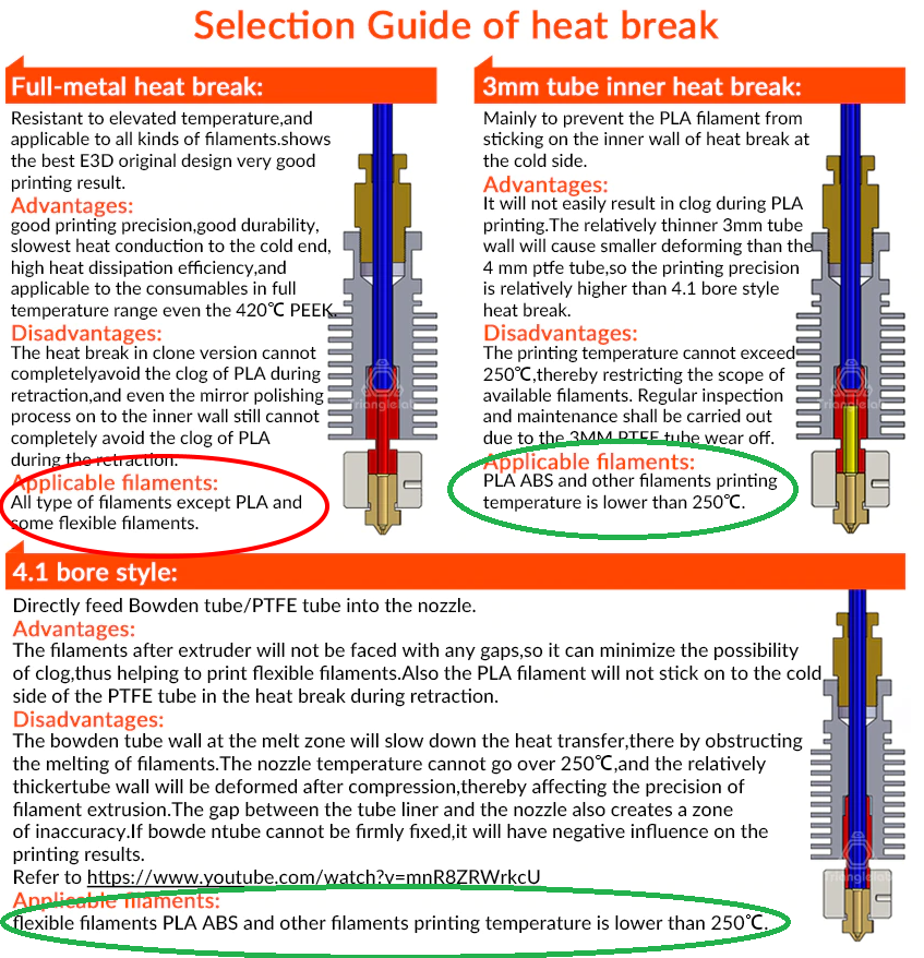

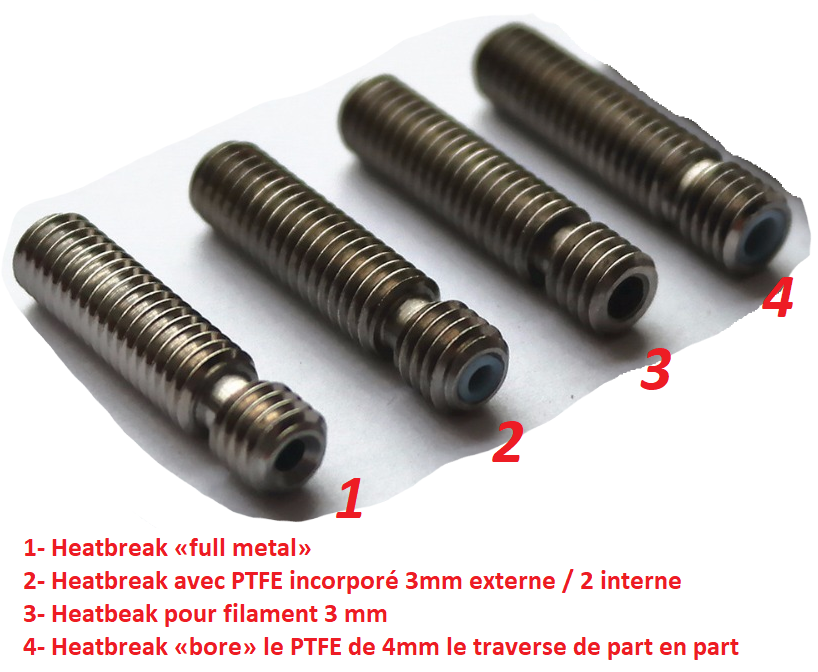

fran6p Posté(e) Janvier 11, 2020 Posté(e) Janvier 11, 2020 (modifié) @Mat67 Ce n'est pas une tête originelle avec PTFE traversant mais ce qu'on appelle une tête «full metal» qui pose d'autres problèmes particulièrement avec du PLA. Même si les coupes de têtes ci-dessous représentent des E3D, ce qui y est important est la barrière thermique (heatbreak): L'avantage de ces têtes est qu'elles permettent d'extruder du filament à des températures plus élevées puisque le PTFE n'est plus en contact avec la buse (au delà de 250/260° celui-ci se dégrade en émettant des particules / gaz qu'il vaut mieux éviter de respirer). Avec ces têtes, il faut que la distance de rétraction du filament soit réduite (de beaucoup) or ta valeur est de 6.5mm ce qui est TROP (essaie de 1 à 3mm, ça devrait éviter des colmatages mais ce n'est pas garanti). Il faudrait aussi des vitesses de rétraction élevées (au moins 70 mm/s) mais par défaut cette vitesse est limitée dans nos firmwares a une valeur bien inférieure Honnêtement, j'ai une MicroSwiss (originale) avec laquelle je n'ai jamais réussi à extruder de PLA même avec des distances de rétraction très faibles (moins de 1mm). J'ai remonté ma tête originelle sur laquelle le heatbreak se visse dans le radiateur et j'utilise depuis des heatbreak avec PTFE incorporé: Il existe au moins deux types de têtes Creality (hormis CR10S pro et CRX) d'apparence extérieure semblable. Par contre le heatbreak est différent de l'une à l'autre et pas interchangeable La Titi's procédure s'applique en partie avec ta tête. Modifié (le) Janvier 11, 2020 par fran6p
Mat67 Posté(e) Janvier 11, 2020 Posté(e) Janvier 11, 2020 Oh ben crotte !! elle m'a été vendu comme cela. En fait je n'ai pas de pas de vis dans le heatbraker, c'est un tube lisse qui est maintenu pas une petite vis pointeau. Je fait quoi moi ?? je rachète une tête complète ou j'essaie de trouver un autre heatbraker ?? J'avais essayé d'autre paramètre de rétraction, mais dès que je descend, ça fait des cheveux d'ange.
Idealnight Posté(e) Janvier 11, 2020 Posté(e) Janvier 11, 2020 tu aurais une photos de ton heatbreak ? Je pensais que tu étais sur un heatbreak standard
Avrel Posté(e) Janvier 11, 2020 Posté(e) Janvier 11, 2020 il y a 27 minutes, Mat67 a dit : Oh ben crotte !! elle m'a été vendu comme cela. En fait je n'ai pas de pas de vis dans le heatbraker, c'est un tube lisse qui est maintenu pas une petite vis pointeau. Je fait quoi moi ?? je rachète une tête complète ou j'essaie de trouver un autre heatbraker ?? J'avais essayé d'autre paramètre de rétraction, mais dès que je descend, ça fait des cheveux d'ange. Pour du PLA avec un heatbreack full metal je te déconseille de dépasser 1,5 mm de rétraction sinon sur de longues impressions tu peux être certain que le filament finira par se dilater et n'avancera plus

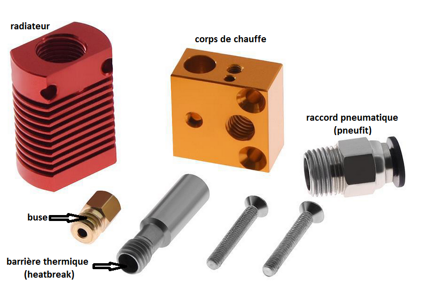

fran6p Posté(e) Janvier 11, 2020 Posté(e) Janvier 11, 2020 @Mat67 C'est cette tête que tu as ? (la tête de ton Ender 3 hein pas la tienne ) Celle des Creality sont plutôt comme ci-dessous: 1
Mat67 Posté(e) Janvier 11, 2020 Posté(e) Janvier 11, 2020 il y a 9 minutes, fran6p a dit : @Mat67 C'est cette tête que tu as ? (la tête de ton Ender 3 hein pas la tienne ) Celle des Creality sont plutôt comme ci-dessous: Comme dit plus haut, j'ai pas pris de photo du Heatbreaker quand il était démonté . C'est exactement le même que la Ender 3 la partie haute du Heatbreaker est lisse comme ça, c'est juste que le trou de sortie au niveau du pas de vis n'est pas aussi large. Il ne fait que 2 mm de diamètre et le tube PTFE s'arrête quasi à la fin de la partie lisse. Pour l'instant j'ai pas dépassé les 7h de print, mais je risque de la faire tourner plus car je voudrait m'imprimer les pièces pour une MPCNC. Il faut donc que je trouve un Heatbreaker conne celui de la photo. Autre question, je ne refroidi pas la première couche, mais le ventilo se met en route à la seconde, bien ou pas bien avec du PLA ??

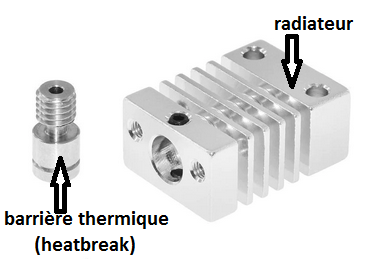

fran6p Posté(e) Janvier 11, 2020 Posté(e) Janvier 11, 2020 Dans ce genre là ou une tête complète ou bloc de chauffe avec sa barrière thermique ?
Framemanager Posté(e) Janvier 11, 2020 Posté(e) Janvier 11, 2020 @Mat67 Voir ici : 1,44€ mais patience...
